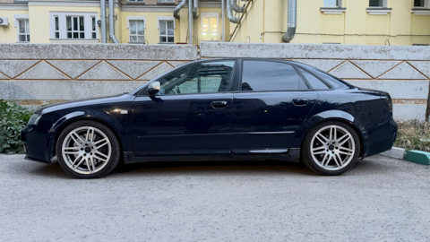

Запчасти на фото: ME164

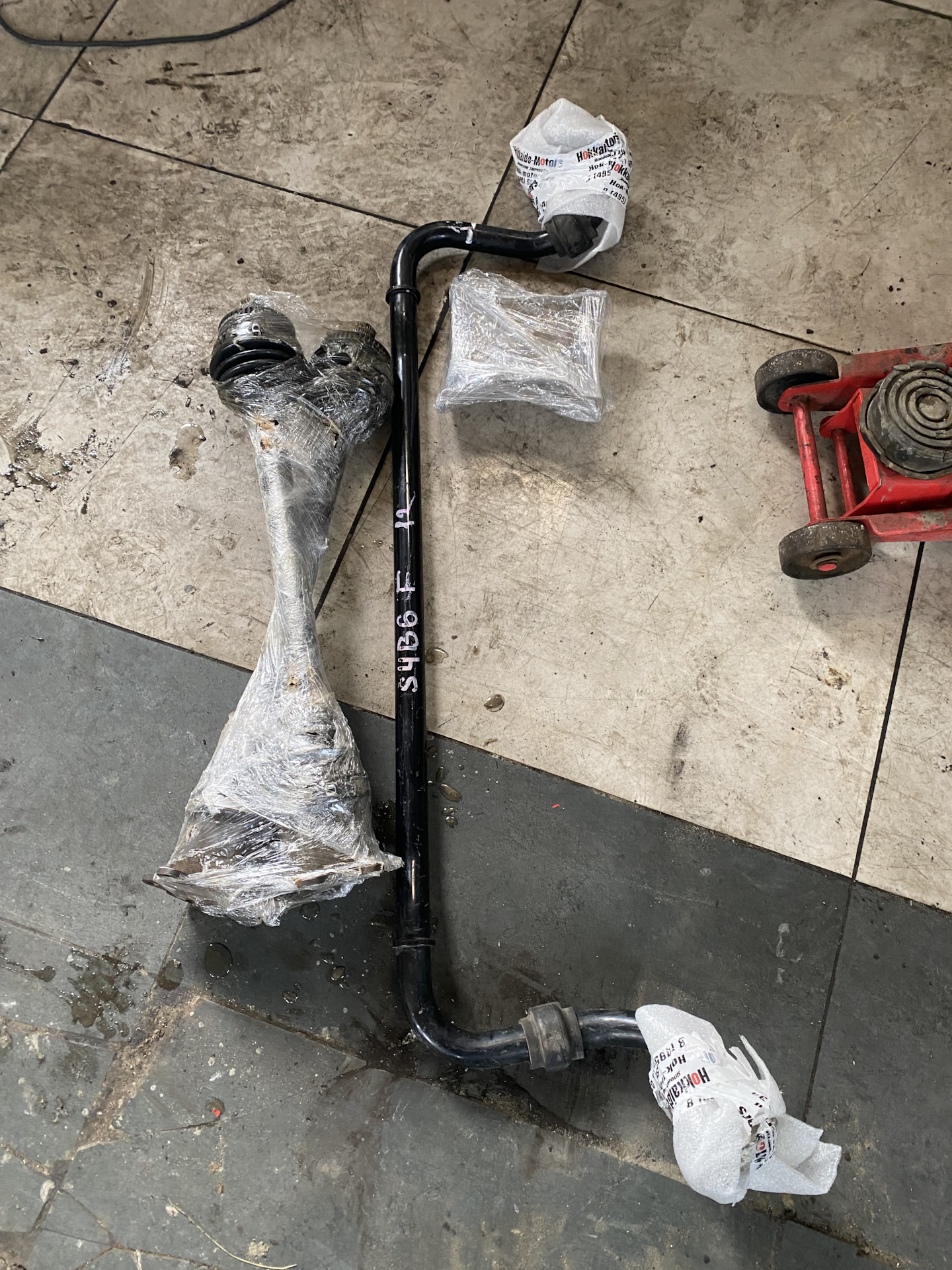

Приехали ништяки из Брянка:

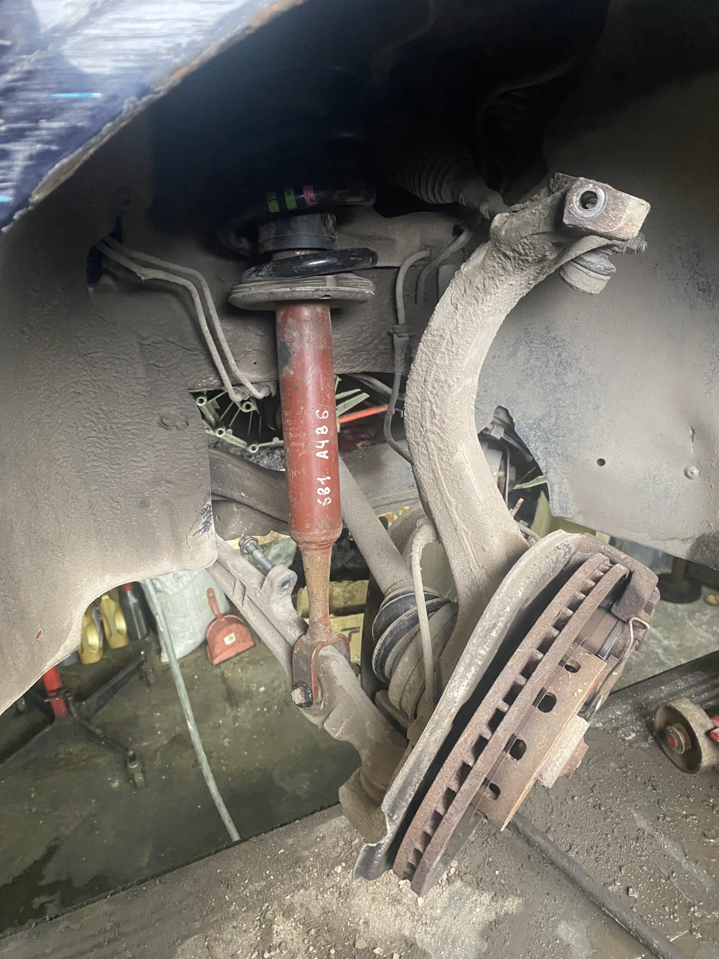

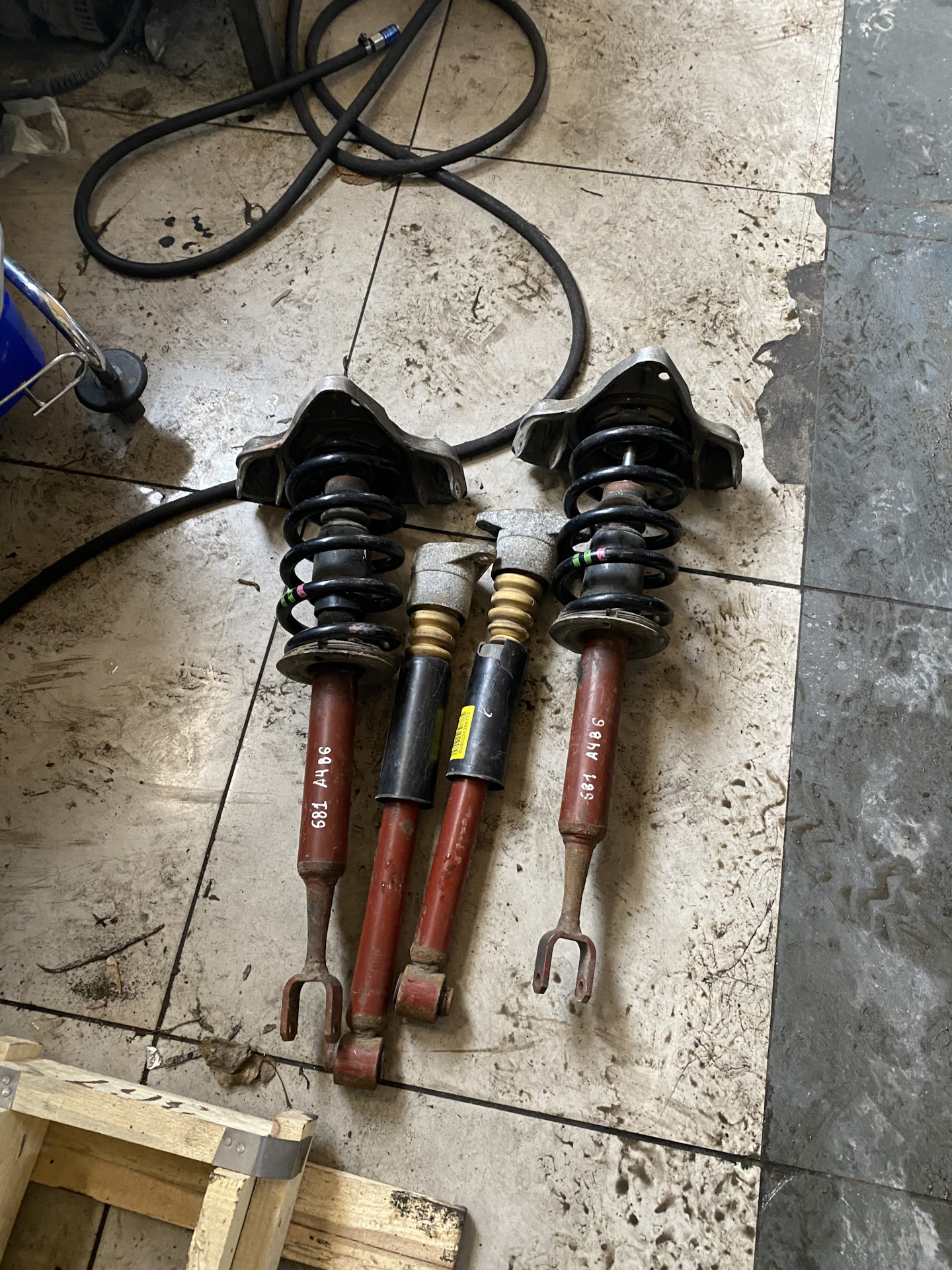

от akoomulator комплект стоек 1BE с занижением
И передний стабилизатор S4 от Racer32
На задних стойках поменял опоры на Lemforder 2718901

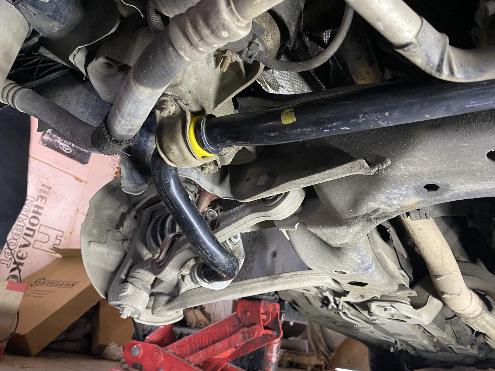

Втулки стабилизатора как обычно полиуретан от Точка Опоры 19-01-1641
Передние привода так же заменил на контрактные, справа был небольшой люфт
Машина стала пониже, рулится лучше)

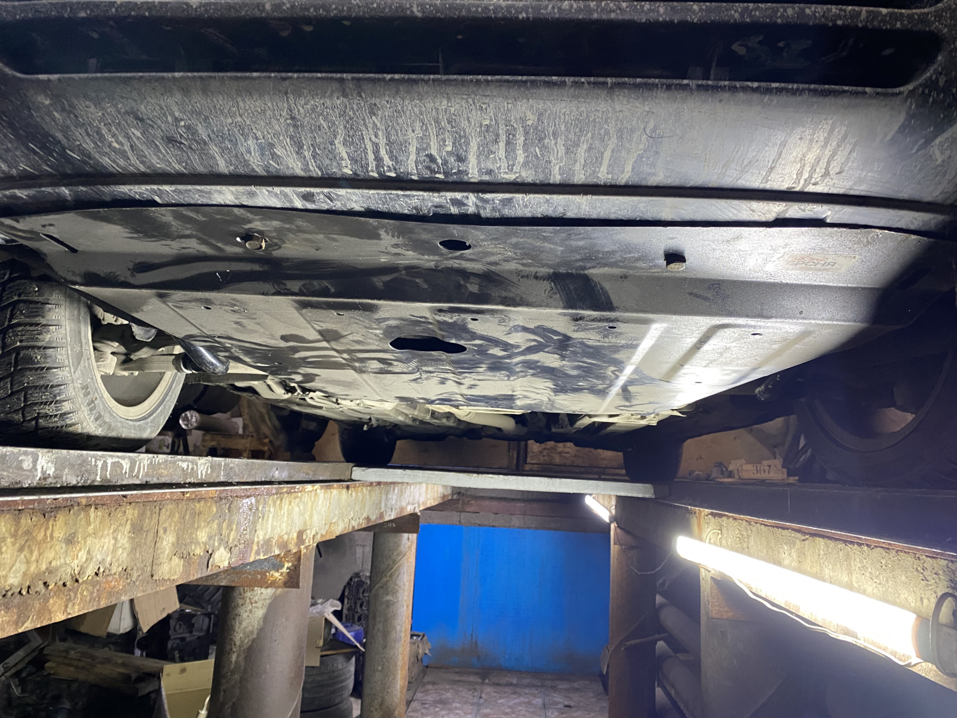

Снизу все закрыли защитой от АвтоБрони 111.05813.1

По защите никакой доработки не было? Все стало болт он?

Вам не кажется что 20 летние амортизаторы уже иссякли? В них как минимум уже нет газа.
Судя по поведению машины на дороге- нет)
перед тем как стойки ставить надо было к нам привезти на полный ребилд и чтобы сделать разборные и в дальнейшем обслуживаемые :)
Сань, следующие обязательно к тебе)
Защита какая стоит? Есть номер её? Или где покупал.
АвтоБроня 111.05813.1
Благодарю
Полиуретан скрипеть будут, лучше лемфердер
На всех машинах полик стоял и стоит — никаких проблем со скрипом
Ну я по опыту говорю
Возможно повезло
Мне в сервисе еще сказали, что скрип будет, но я не поверил ) ТК на драйве многие ставили ) ну и как итог через 2ткм на лежачих салам алейкум был)
Я тоже слышал, что с такой проблемой сталкиваются) но у меня не на одной тачке не скрипели)
Ну это на гольфе было правда, на ауди решил не пробовать )
У меня тойоты почти полностью были на полике, на второй ауди на стабах полик стоит)

А в чём разница в стабилизаторе от s4 и обычной?
Он жесче, машина меньше кренится в поворотах)
Плюс толщина 32мм вроде на sке🤔
Нет, диаметры одинаковые, но стоковый стаб полый, а на s/rs литые) отличаются по весу
Даже rs стаб полый)
Ля) но рс сильно тяжелее)
Это да
