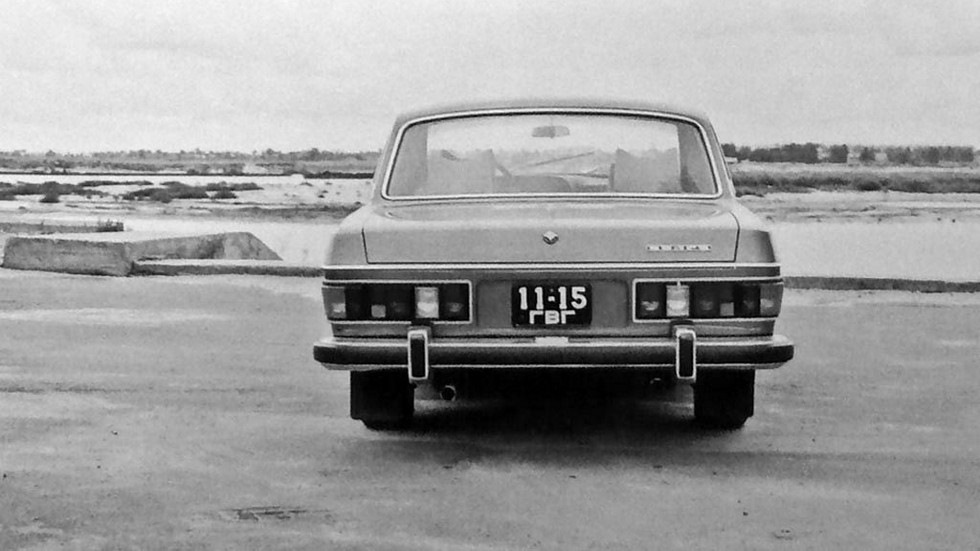

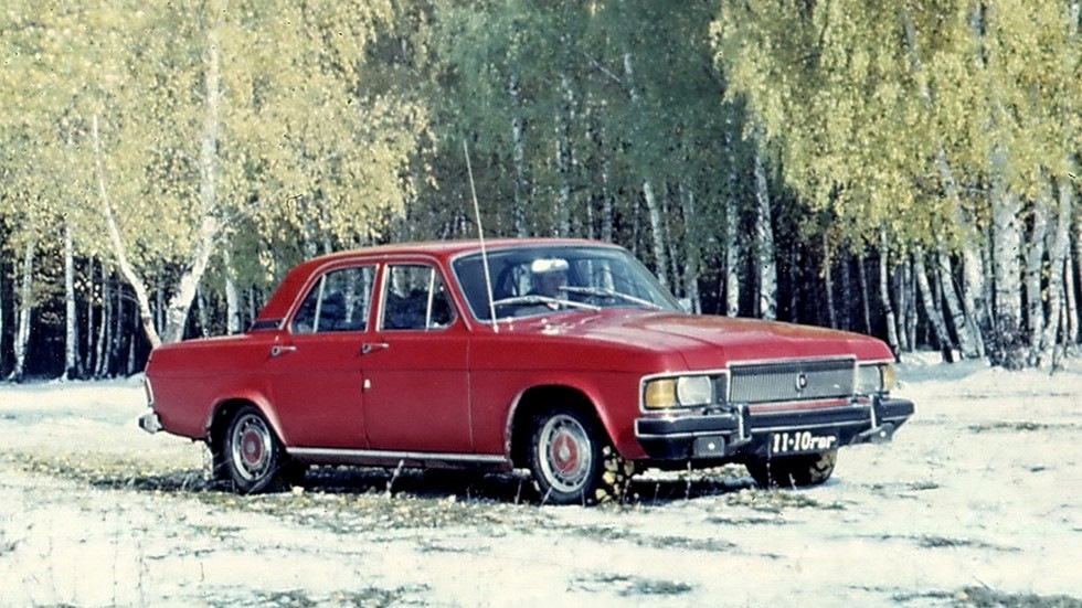

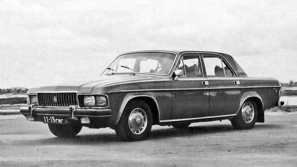

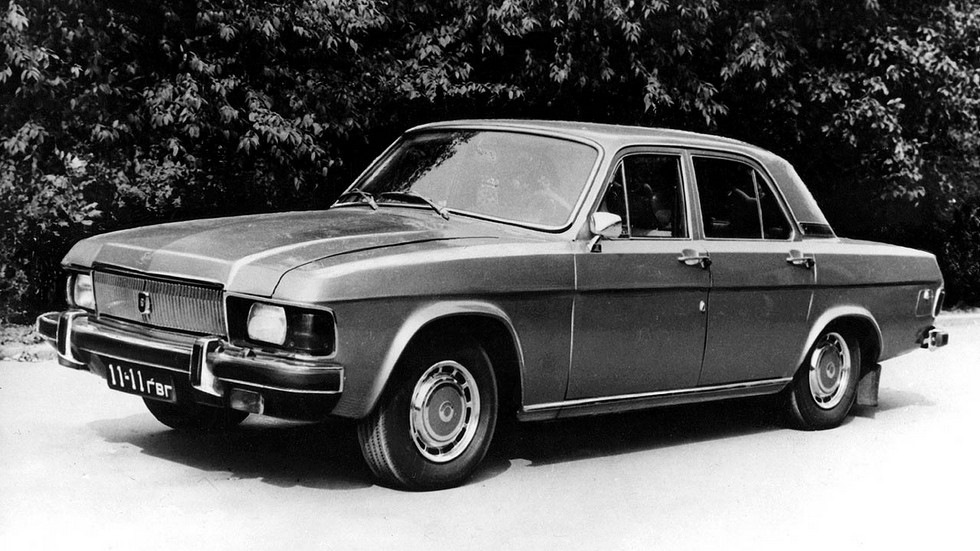

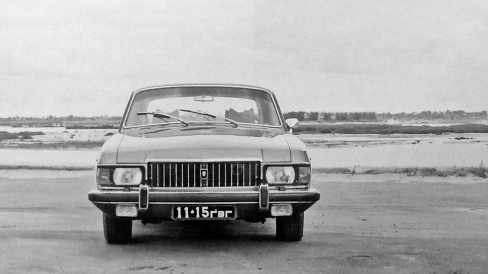

Прототипы получили индекс 3101 – как и в случае со всеми новыми моделями советских автомобилей семидесятых годов, четырехзначное обозначение будущей Волги соответствовало отраслевой нормали 1966 года, где первая цифра указывала на класс автомобиля.

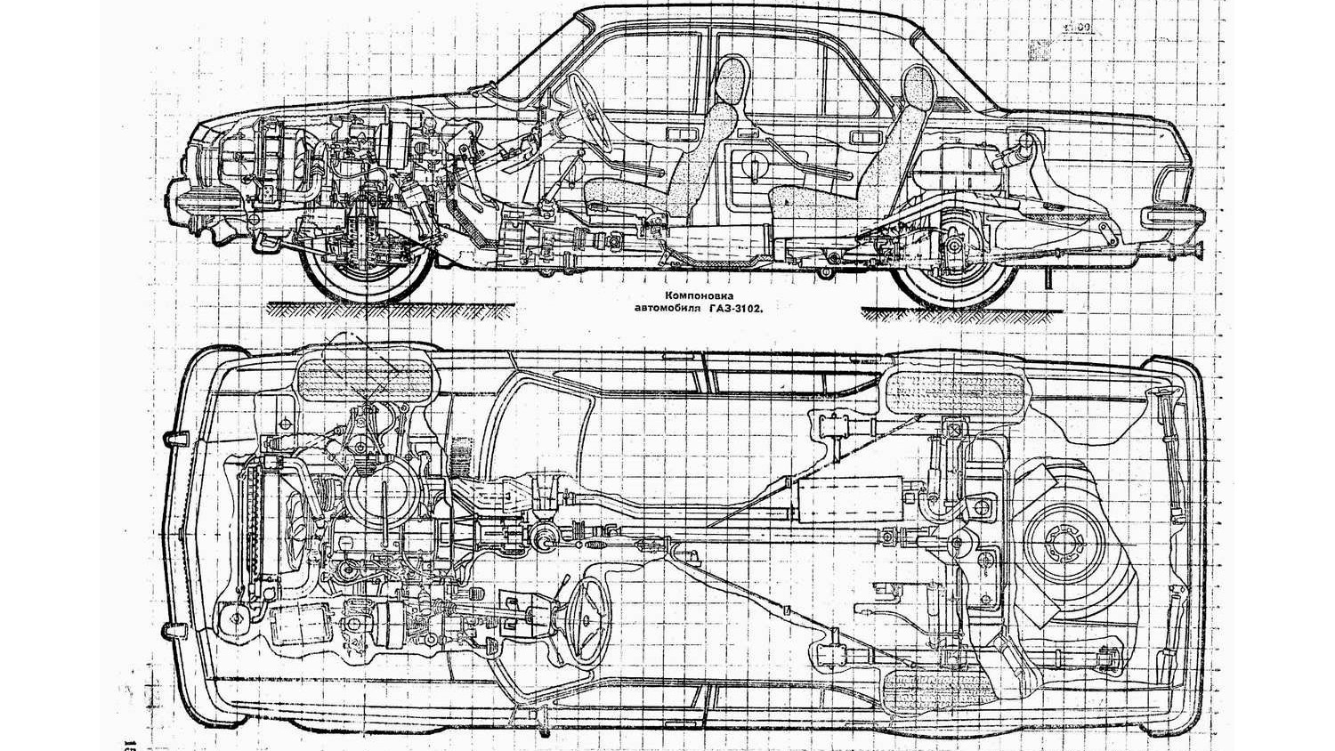

Из-за жестких технологических ограничений новая Волга была максимально унифицирована со старой – то есть, «двадцать четверкой». Фактически, было получено "добро" лишь на модернизацию передней и задней части, в то время как силовая структура кузова, а также штампы крыши и дверных боковин должны были остаться прежними. Ирония судьбы, но впоследствии все «важные» детали так и остались неизменными вплоть до снятия с производства модели 31105 в 2009 году.

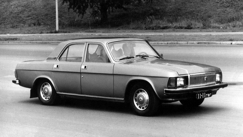

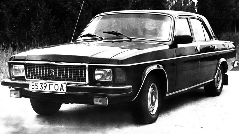

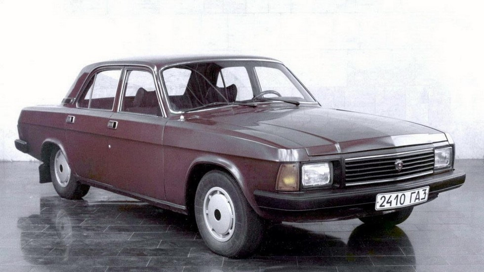

Прототипы отличались от обычной Волги дизайном передка и кормы, а также отделкой кузова с увеличившимся количеством хромированных деталей. Но при этом «концепт» новой Волги смотрелся довольно безлико, не особо превосходя 24-ю по статусности облика. В качестве силового агрегата на ГАЗе планировали использовать V-образные трехлитровые «шестёрки», которые изначально задумывались еще для «улучшенных» модификаций ГАЗ-24, но в серию так и не пошли.
Появившаяся в 1977 году новая Чайка модели ГАЗ-14 существенным образом повлияла и на проект 3101. Было решено выполнить внешность следующей модели в том же ключе, уйдя от плавных линий в более выраженный «плоскопараллельный» дизайн. Ведь угловатая Чайка смотрелась очень солидно, но при этом была лишена чрезмерной грузности.
Правда, по описанным выше причинам экстерьерщикам негде было особо разгуляться – оставалось менять лишь переднюю и заднюю часть, при этом увязав их стилистически с прежними дверями. Да и слишком «оквадрачивать» новые элементы было нельзя, ведь они не должны были вступать в диссонанс со старой средней частью кузова.
Благодаря удачно найденным решениям дизайнерам удалось «малой кровью» существенно видоизменить Волгу, придав её внешности не только элегантности, но и новизны.

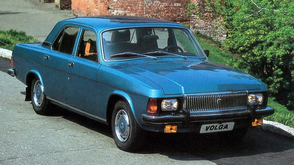

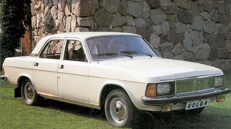

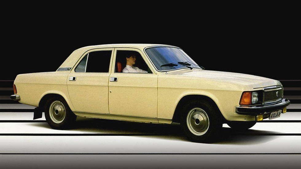

При беглом взгляде на модель 3102 сразу понимаешь, что эта машина стоит на ступеньку выше предшественницы, хотя и делит с ней платформу.

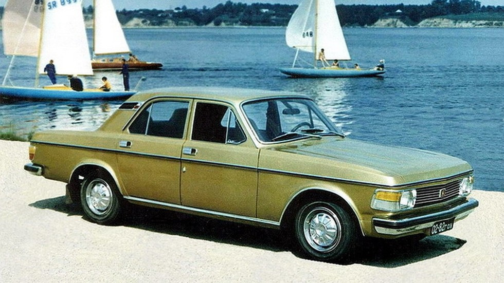

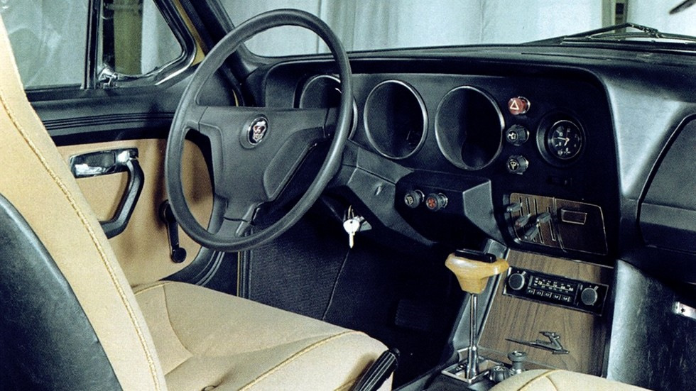

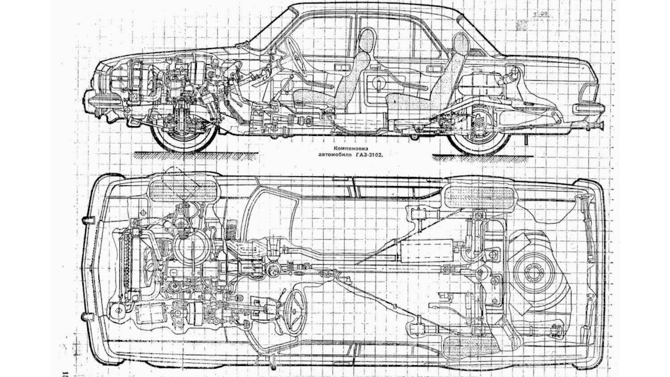

Кроме заметных отличий во внешности, прототип с индексом 31011 отличался целым рядом прогрессивных для того времени решений, призванных повысить активную и пассивную безопасность автомобиля. Так, машина получила сминаемые зоны и травмобезопасные утопленные наружные ручки дверей, а бензобак перенесли за спинку заднего сиденья.
Разумеется, новая Волга не могла обойтись без совершенно другого интерьера, в котором планировали применить самые современные технологии и эргономические приёмы. И, наконец, никакой рядной «четверки» под капотом – машине с индексом 3101 полагался V-образный восьмицилиндровый двигатель объемом свыше четырёх литров. Словом, еще не министерская Чайка, но уже далеко не «плебейская» 24-ка.

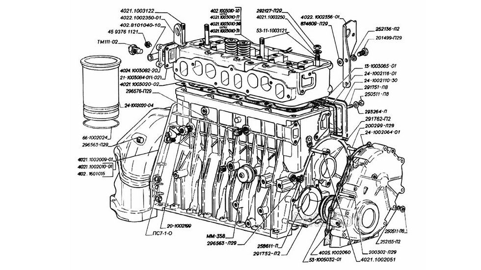

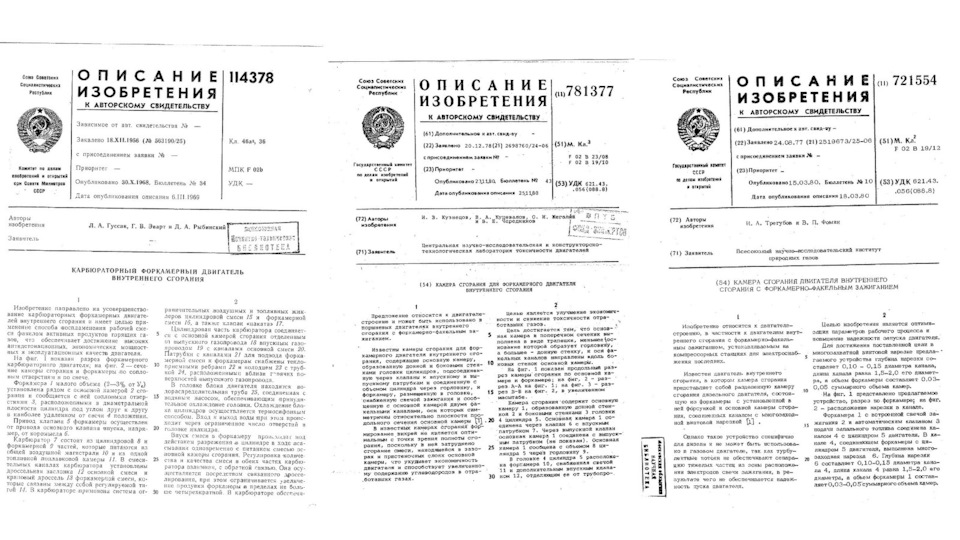

Несмотря на то, что двигатель новой Волги являлся модернизированной версией обычного мотора ЗМЗ-24, он заслуживает детального описания благодаря очень необычной системе зажигания форкамерно-факельного типа, а также иной конструкции головки блока цилиндров и карбюратора.
В камере сгорания каждого цилиндра конструктивно предусмотрели дополнительный объем – форкамеру, в которую подавалась обогащенная смесь, в то время как в обычной камере сгорала сильно обеднённая. Такое нововведение и потребовало внедрение совершенно другого трехкамерного карбюратора, а также дополнительного впускного клапана для форкамеры. Интересно, что смесь в каждом цилиндре поджигалась свечой не в основной камере, а в предварительной.
Зачем же на ГАЗе применили столь необычную и сложную систему? Работы по форкамерному зажиганию велись на заводе несколько десятилетий, поскольку таким способом конструкторы хотели сделать волговские моторы экономичнее и экологичнее. Веяния времени заставили газовцев взяться за форкамеру всерьез, решая на практике все «академические» недостатки такой системы зажигания. Убедиться в работоспособности системы помогли японцы: в 1975 году Honda выпустила серийную модель Civic с форкамерно-факельным двигателем.
Более напряженный тепловой режим форкамерного мотора потребовал применения иных материалов, а также глубокой модернизации системы охлаждения. Поэтому ЗМЗ-4022.10 является не столько модификацией 24-го двигателя, сколько самостоятельной разработкой на основе прежнего мотора.
В итоге «форкамера заработала»: мощность двигателя увеличилась на 10 л.с. – до 105 «лошадок», а контрольный расход топлива снизился на 2 литра – до 8,5 л/100 км пробега. При этом потяжелевшая машина стала заметно динамичнее, набирая "сотню" с места за 16 секунд. Таким образом, Волга наконец-то стала опережать тольяттинские автомобили по динамическим качествам, как и подобает автомобилю более высокого класса.
Увы, форкамерный мотор требовал очень точной настройки карбюратора, а также был склонен к перегреву, несмотря на все ухищрения конструкторов. В нём не остались ни капли «волговского равнодушия» к техническому состоянию и регулировкам систем питания и зажигания, что вызывало недоумение даже у опытных ремонтников в государственных гаражах.
Именно поэтому в 1996 году в Нижнем Новгороде полностью отказались от форкамерно-факельного зажигания, перейдя на привычные для Волги моторы семейства 402 (модернизированный ЗМЗ-24), а также новый двигатель модели 406.
Увы, новая Волга не получила и автоматической трансмиссии, но в процессе работ над агрегатами для «тридцать первой» конструкторам удалось избавиться от большинства «родовых болячек» прежних Волг. Изменение углов установки колес и некоторых других параметров передней и задней подвесок (колея, клиренс) позволило улучшить управляемость новой машины на высоких скоростях, лишив её "плавучести" и задумчивости, свойственной обычной 24-ке. Второе радикальное отличие модели 3101 от предшественницы – тормоза. Для АЗЛК-2141 и ГАЗ-3102 Советским Союзом была приобретена лицензия на тормозную систему английской фирмы Girling, которая создала тандемный вакуумный усилитель. В отличие от обычного гидровакуумного, такой усилитель сохранял работоспособность всей системы даже при частичной разгерметизации контуров. Для стабильности поведения машины во время торможения в конструкцию тормозной системы внесли отдельный регулятор давления (так называемый "колдун").

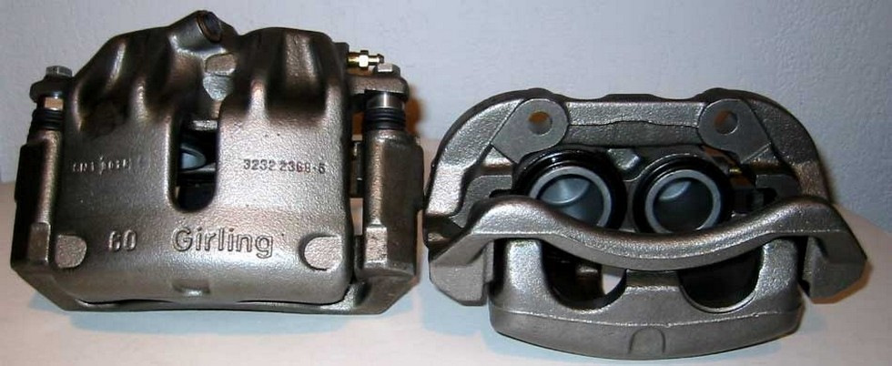

Главное же отличие тормозной системы тридцать первой Волги от обычной – дисковые передние тормоза вместо классических барабанов. В целях безопасности конструкторы Girling применили интересное решение: четырехпоршневые суппорты были соединены с задним контуром, что даже при разгерметизации переднего контура позволяло сохранить работоспособность тормозов. Такое дублирование было отнюдь не лишним с учетом целевого назначения автомобиля, которому полагалось возить важных и нужных пассажиров.
С тормозами ГАЗ-3102 связана одна не самая приятная история. Несмотря на то, что в инструкции строго предписывалось использовать в системе «жигулевскую» тормозную жидкость под названием Нева, в государственных гаражах в первое время по привычке заливали обычную БСК, которая в жаркий день закипала. Это приводило к отказу тормозов, вследствие чего новенькие Волги попадали в аварии. Причину удалось выявить далеко не сразу, и лишь после того, как при обслуживании стали использовать правильную «тормозуху», происшествия прекратились.

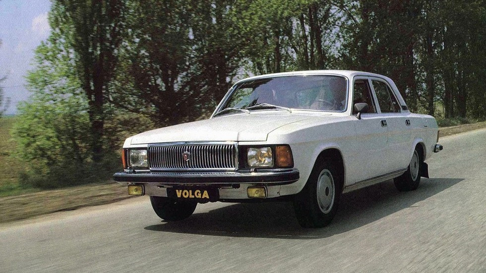

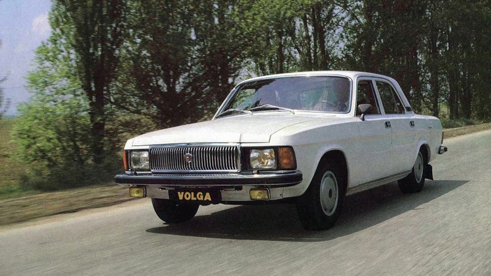

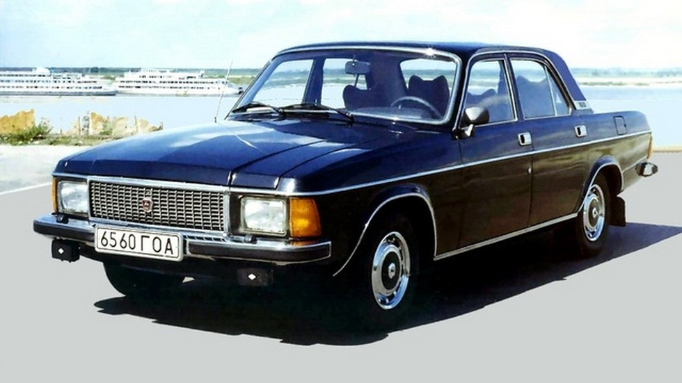

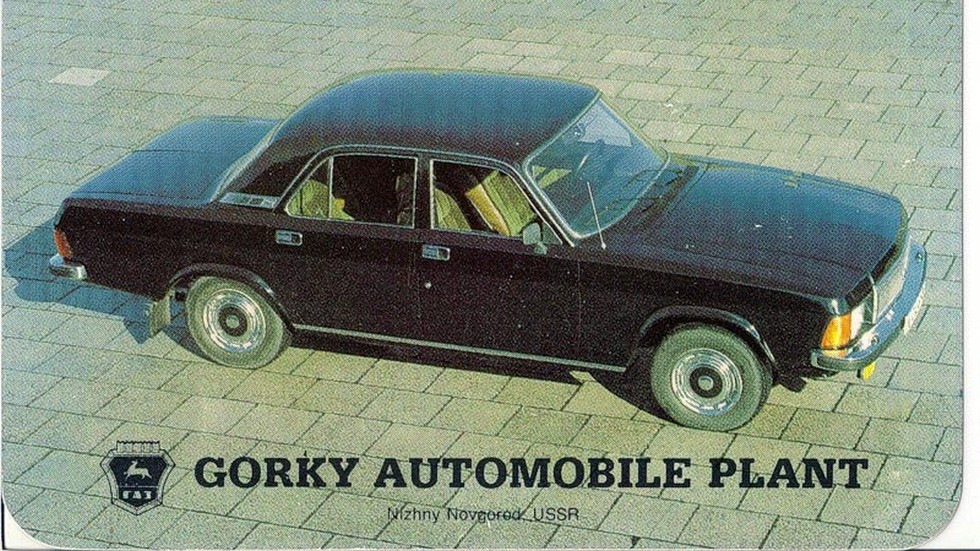

По ряду причин уже практически готовая "тридцать первая" несколько лет томилась в ожидании. Лишь в конце 1980 года, когда было принято решение об окончательном снятии с производства Чайки ГАЗ-13, завод наконец-то получил заказ на опытно-промышленную партию новых Волг.

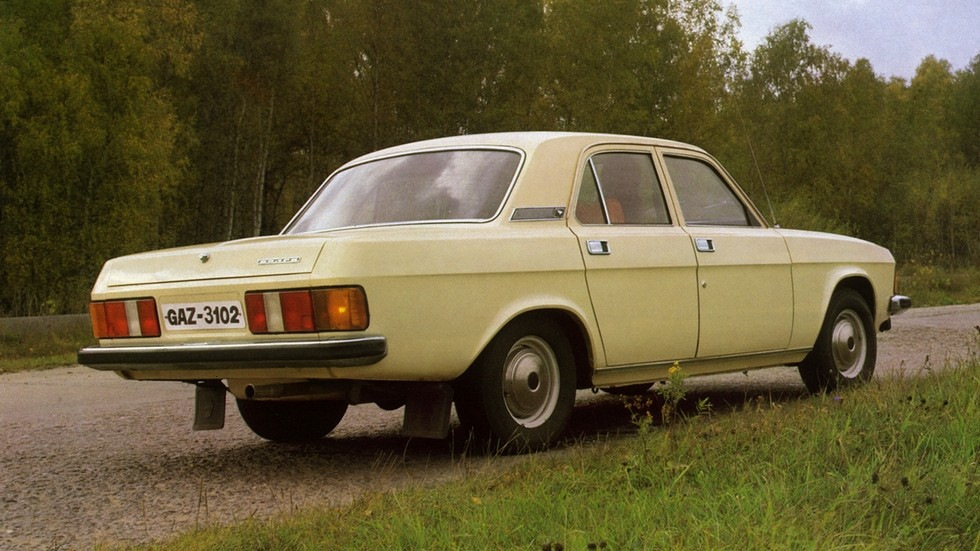

Первые экземпляры изготовили в феврале 1981 года, приурочив это событие к ХХVI съезду КПСС и 50-летию самого ГАЗа. Однако серийное производство ГАЗ-3102 началось лишь весной 1982 года, то есть спустя 15 лет после начала выпуска «двадцать четверки».

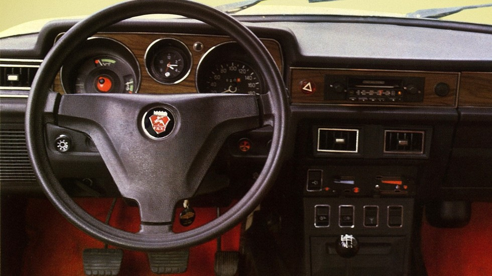

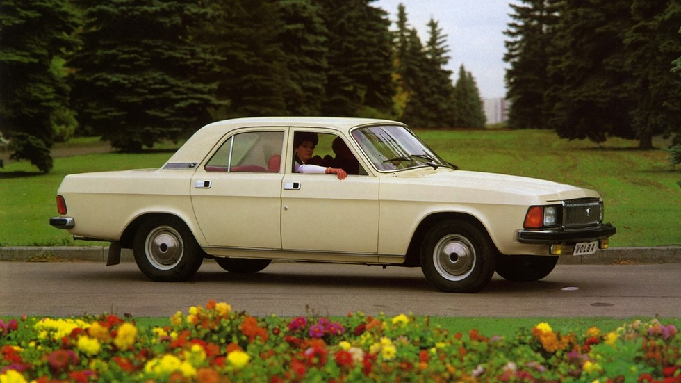

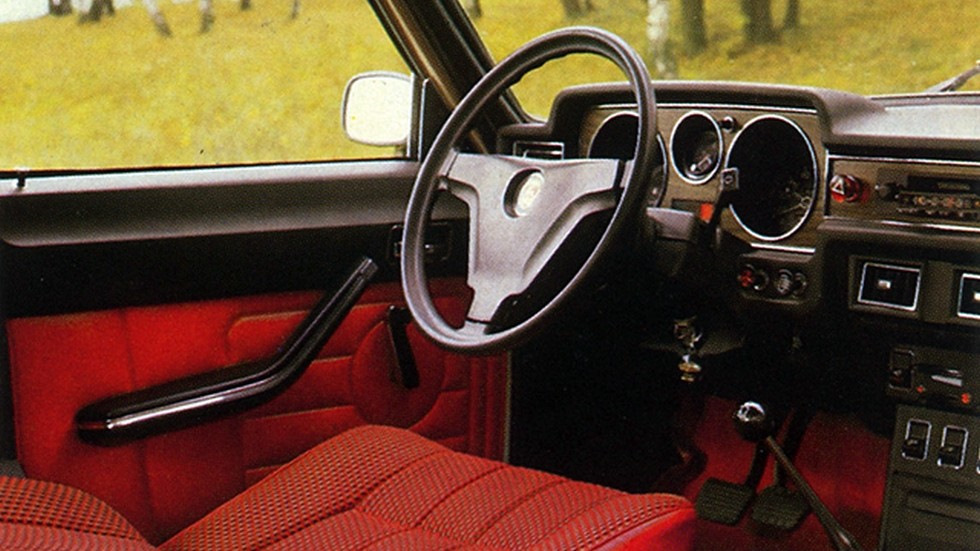

Интерьер ГАЗ-3102 радикально отличался от салонов прежних Волг как дизайном, так и используемыми материалами. Приборная панель получила травмобезопасную накладку из вспененного полиуретана, а кресла были обтянуты красивым и приятным на ощупь капровелюром. В благовидном и безопасном салоне модели даже появился электрический обогрев заднего стекла – новая в то время опция для советских автомобилей.
Увы, при этом машина оказалась лишена всех тех "фишек", которые встречались на Чайках. Но при этом даже без кондиционера и гидроусилителя руля машина стала заметно комфортнее обычной Волги, ведь улучшилась шумоизоляция, а еще удалось подтянуть качество сборки модели.
Возможно, "тридцать первым" в ОТК уделяли больше внимания еще и потому, что эта модель предназначалась исключительно для работы в государственных гаражах, причем не таксопарках или милиции, а в райкомах, обкомах и прочих исполкомах.

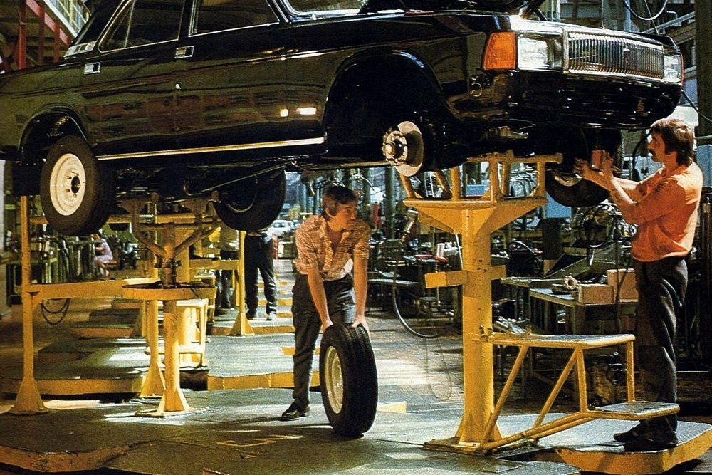

Не все так просто
Увы, новая модель давалась заводу нелегко. В первые годы ГАЗ испытывал постоянные проблемы с качеством и количеством деталей тормозной системы и интерьера, поставщиками которых являлись Кинешма и Сызрань соответственно. Процент брака временами достигал 70%, что вынуждало заводчан заметно сокращать объемы производства модели 3102. Если обычная Волга выпускалась десятками тысяч, то "тридцать первых" собирали всего по 2-3 тысячи в год – то есть, на уровне мелкосерийных автомобилей.
Как ни странно, проблемы технологического характера положительно сказались на имидже Волги, которая в силу своей мелкосерийности тут же стала котироваться гораздо выше ширпотребной модели 24.
Стремясь осовременить откровенно устаревшую модель 24, горьковские конструкторы использовали наработки и готовые узлы «тридцать первой», освоив также похожий по стилю интерьер. Результатом стала модель 24-10, которая уже не выглядела столь архаично на фоне ГАЗ-3102, но при этом заметно уступала «ноль второй» по престижности и статусности как в глазах потенциальных пользователей из госаппарата, так и среди окружающих.
Уже к середине восьмидесятых годов заводу удалось решить большинство технологических вопросов, избавив новую Волгу от «детских болезней» первых лет.

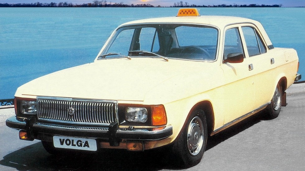

Формального запрета на продажу в частные руки ГАЗ-3102 не было, но вплоть до распада СССР за редким исключением владельцами этих машин были только государственные органы и предприятия. Лишь с начала девяностых годов у российских автомобилистов появилась возможность свободного приобретения Волги. Увы, к тому времени модель уже перестала считаться верхом престижа, уступив пальму первенства иномаркам.

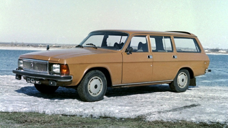

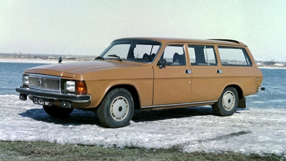

Изначально планировали освоить и универсал на базе 3102, но впоследствии выпускали только седан

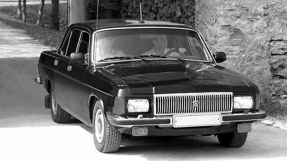

В начале 90-х годов ГАЗ-3102 должна была сменить совершенно новая Волга модели 3105. К сожалению, по объективным причинам, о которых мы уже рассказывали, в серию она так и не пошла.
Из-за сильного износа кузовных штампов модели 24 в 1992 году на базе ГАЗ-3102 появился "гибрид": на версии с индексом 31029 использовали заднюю часть от "ноль второй", в то время как передок новая модификация получила оригинальный.

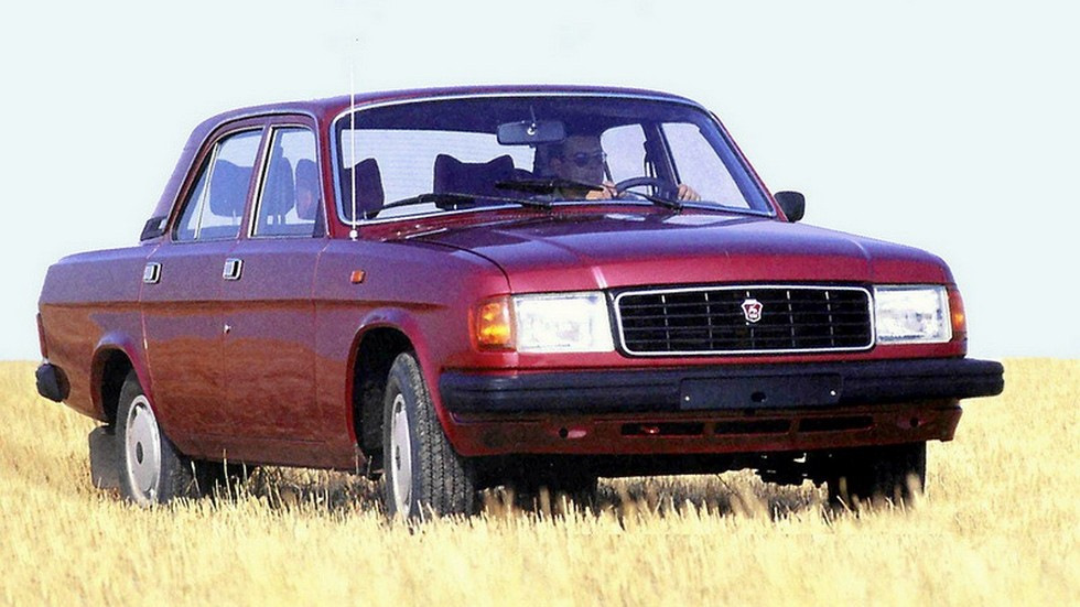

"Ослобык", как в то время некоторые злые языки называли "двадцать девятую" из-за её не лучшего сочетания округлой передней части с угловатой кормой, сменил "двадцать четверку" не только формально, но и по сути, стал в своём роде "бюджетной версией" Волги. При этом "элитно-мелкосерийная" модель 3102 так и считалась куда более престижной, чем остальные. Именно наличие пусть небольшого, но стабильного и устойчивого спроса привело к тому, что ГАЗ-3102 выпускали вплоть до 2009 года. Правда, ближе к концу девяностых была снята с производства "народная" модель 31029, которую заменила более современная технически Волга с индексом 3110. В свою очередь, "десятка" поделилась новыми узлами и агрегатами с "ноль второй".
Таким образом, консервативная внешне "тридцать первая" полностью обновилась внутри, получив и современный 16-клапанный двигатель, и так называемый "чайковский мост", и гидроусилитель руля, и более надежные тормоза. Все это позволило машине продержаться на конвейере аж до середины нулевых годов. Уже на самом закате карьеры волею судьбы "ноль вторая" даже получила под капот "чужое сердце" – двигатель Chrysler DCC объемом 2,4 литра и мощностью 150 л.с., потребовавший компоновочных изменений.
Впрочем, дни "ноль второй" к тому времени уже были сочтены: в ноябре 2008 года в Нижнем прекратили производство всех классических Волг, ведущих свою родословную еще от модели 24. При этом по уровню "конвейерного долголетия" ГАЗ-3102 нет равных среди остальных горьковских легковушек, ведь "консервативно-номенклатурной" машине, выпущенной в год смерти "дорогого Леонида Ильича Брежнева", удалось пережить и своё государство, продержавшись "в строю" аж двадцать восемь лет.
