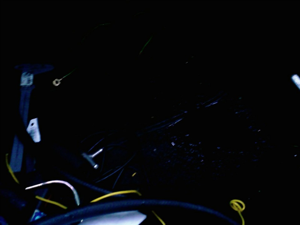

После установки термостата 2123 и замены всех шлангов, радость через пару дней была омрачена пропаданием за ночь пары литров тосола, его постоянной утренней доливкой, и весь этот тосол через денек был обнаружен в виде океана под ногами переднего пассажира во время разборки кучи инструмента.
Детская болезнь ежей — идиотская конструкция подвода жижи к печке: дырки под шланги в моторном щите не там где надо, угол штуцеров печки не тот, все пластиковое, шпильки штуцеров хилые и рсположены не так как надо, уплотнение идиотское.
В итоге штуцер не затянуть, прокладка выдавливается, фланец изгибается дугой, шланги отгибают фланец и все это начинает течь.
Герметик не помогает, его просто плющит и выталкивает. Подтяжкой гаек можно вырвать шпильки из радиатора. Прокладка хитрой формы в продаже не найти.
Обсуждали проблему на форуме, например, тут: 2126.ru/forum/index.php?topic=91036.0.
Прокладки крана отопителя 2101 почти идеально подходили бы за двумя НО:
1. В широкой части они уже фланца. Хотя все размеры дырок и расстояния между ними практически идеально.
2.Прокладки имеют утолщения вокруг дырок, т.е. "папы". Ежовый штуцер печки тоже "папа" имеет аналогичные утолщения. Поэтому вместе он прокладку просто вытолкает.
При замене шлангов, для обеспечения установки штуцеров на герметик, штуцера уже были доработаны, путем спиливания буртиков: www.drive2.ru/p/cjr/RAAAAAAAp4sAAAAAAAA9hA#post.
Поэтому второе НО уже решено. А первое покажет практика при затяжке.
Прокладка по форме в доработаный фланец встала как родная. Стремным местом первого НО легла хорошо. При затяжке не ушла, поэтому уплотнения вполне хватило.
Притягивать пластиковый фланец гаечками М5 и шпильками расположенными далеко, да еще осью поперек вектора изгиба штуцера — дело бесполезное.
Посему были поставлены шайбы 6х18 (что было в магазине) и гайки М5 с "юбкой". Такой крепеж обеспечивает хорошее распределение прижимного усилия практически по всей поверхности фланца.
Вторые сутки не течет. Давление держит. И это при том, что после починки этих течей, тосол ушел искать другое слабое звено и нашел его под хомутом выходного штуцера обогрева коллектора. Там из-за разницы диаметров с термостатом, шланг получается чуток великоват и еще нужно обжимать покрепче, плюс этот штуцер приходится разъединять при заливке жижи. чтобы не образовывалось воздушной пробки.

Докладаю: сухо! При чем жижа после починки нашла третье слабое место — порвала шланг обогрева коллектора. Ну здесь все просто. Так что 3:0 в мою пользу.
Нифига там давление у тебя?! А помпа какая стоит?
Где давление? Обычное смтоковое давление… чуть больше атмосферного. по стоку должно быть 1.2 бара. Помпа обычная. Просто крышка РБ с исправными клапанами :) Помпа давления не делает, она скорость течения дает. А давление делает блок цилиндров нагревая жижу.
