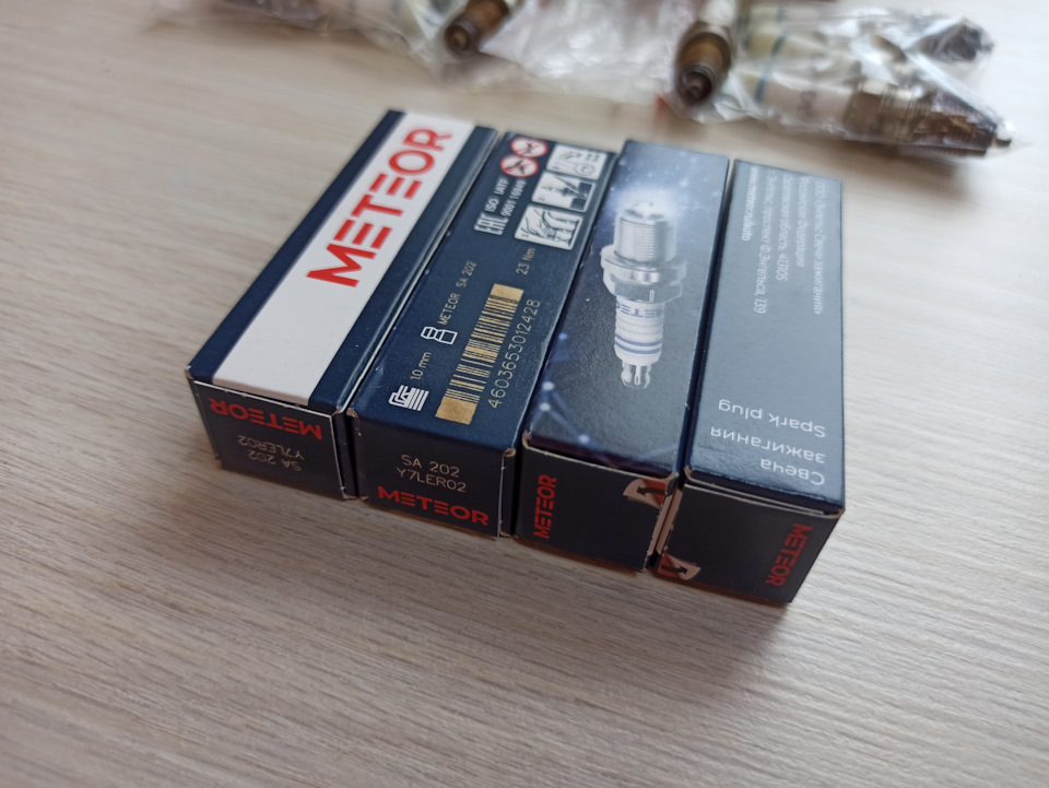

Продолжаю потихоньку собирать расходники для ТО на VW Polo. Сегодня пришли свечи. И по такому случаю я в очередной раз в своих закромах откопал опять немного оригинального раритета)))
Повертел их в руках и для себя сделал очередное открытие: оба комплекта BOSCH.
Свечи по совету F-2233 я заказал Метеор. Как выяснил, по своей сути, это тот же завод — BOSCH в г. Энгельс. Тот самый завод, что во времена СССР был головным предприятием и ключевым поставщиком свечей зажигания для всей машиностроительной отрасли, тот самый, что после перестройки стал частью концерна BOSCH, а в 2023 году он же стал принадлежать многопрофильному холдингу S8 Capital. Собственно, среди промышленных активов этого холдинга весьма интересные компании:
— лидер российского производства вертикального транспорта METEOR Lift;
— ведущий производитель шин «Кордиант»;
— одно из ведущих в мире и крупнейшее в России специализированное предприятие полного цикла, производящее широкий ассортимент свечей зажигания, ранее принадлежавшее Bosch.
Для моего двигателя CWVB идут свечи с маркировкой METEOR SA 202 Y7LER02.

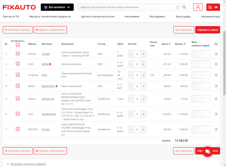

Чтобы не нарваться на контрафакт, нашел сначала сайт производителя, там нашел список представителей, у представителя в регионе — розничную сеть FIXAUTO. И оформил заказ. Ну а так как метеор — это BOSCH, то, воспользовавшись инструкцией от Алексея aldenfox, в магазине осмотрел одну из свечей. И, ничего подозрительного не обнаружив, с покупкой в кармане отправился дальше по своим делам.
![Прочие подходящие аналоги. С значком [кирпич] — невозвратные позиции — Volkswagen Polo Sedan. Запчасти на фото: S14241, 96596, BOEX15YC1, 329301SX, 04C905616D, SA202, ZKER6A10EG, 1764, 1804, 1438400](https://a1.drive-data.ru/9sb9LYR7NWlyXRY8FW5fEze4dmw-960.jpg)
Как видно из таблички выше, та же свеча BOSCH, но в коробочке VAG, стоит в 3 раза дороже. При этом гарантии, что в коробочке VAG не окажется контрафакт, к сожалению, нет.

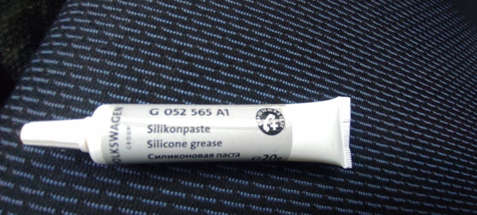

Ну а пока делился с Вами очередной порцией импортозамещения, обратил внимание на то, что верх свечи смазан некой салатовой смазкой средней вязкости, не позволяющей резинке на катушке прикипеть и порваться.
Если кто-то чем-то подобным пользуется, киньте в комментариях название или ссылку.

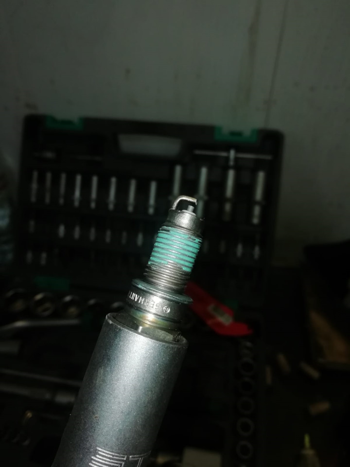

Мажу карандашом керамическим свечи и не только, очень полезная штука.
делай как я.
А зачем вы резьбу намазали? Резьбу у свечей не мажут
да шо вы говорите? правда штоль? я блин 33 года отдал ремонту авто и вот не знал что резьбу на свечи не мажут. пойду уволюсь с работы. пойду в церковь грехи замаливать от намазывания резьбы на свечи зажигания.
В любой профессии есть бездари)
www.drive2.ru/l/649430392310350732/
Я свечи меняю каждые 2 года и не парюсь) зазор только выставляй на 0.8мм и все будет хорошо. Со временем зазор увеличивается 1.2-1.5мм а это большая напруга на катушки 😉
У меня есть записи в БЖ) мажутся только резиновые наконечники чтобы не трескались от температуры) резьба должна быть сухая — иначе есть риск сорвать еë)
Привет) Про них и речь)))
Есть риск ее сорвать если и не мазать))) Рывком резким срывается любая прикипевшая свеча.
Я против того чтобы резьбу свечи мазать. Рано или поздно эта смазка попадет через колодец свечи в ЦПГ ДВС, а с учетом того что в составе таких паст керамика, то через какое-то время мазун рискует поехать на капиталку, где моторист и объяснит почему так делать не нужно)
Вот по этому я и меняю каждые 2 года свечи) чтобы ничего не прикипало и без резких движений все легко откручивается) а если как некоторые меняют раз в 70-100т.км пока не затроит то шансов больше попасть на ГБЦ)
Да и там все откручивается) Главное понимать как нужно делать, а как делать не нужно)))
Самое главное — делать это надо на холодную! Ибо металл расширяется при нагревании. Отсюда и срыв резьбы 😉

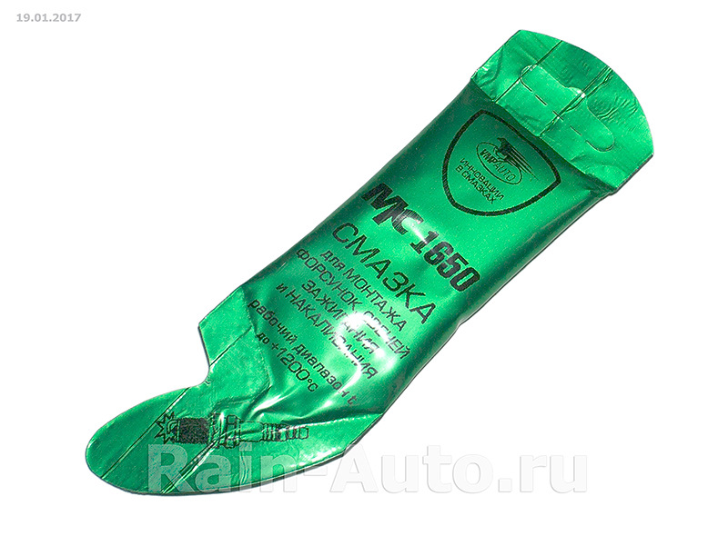

Смазка керамическая МС 1650 для свечей зажигания ВМПАВТО, свечи нормально откручиваются
Этой смазкой резьбу мазать ?
Да, для резьбы, свечи нормально откручиваются с ней
Зачем вы человека в заблуждение вводите? Резьбы у свечей смазывать нельзя!
Смазываю этой смазкой, которая для этого и предназначена, ничего плохого не случилось.

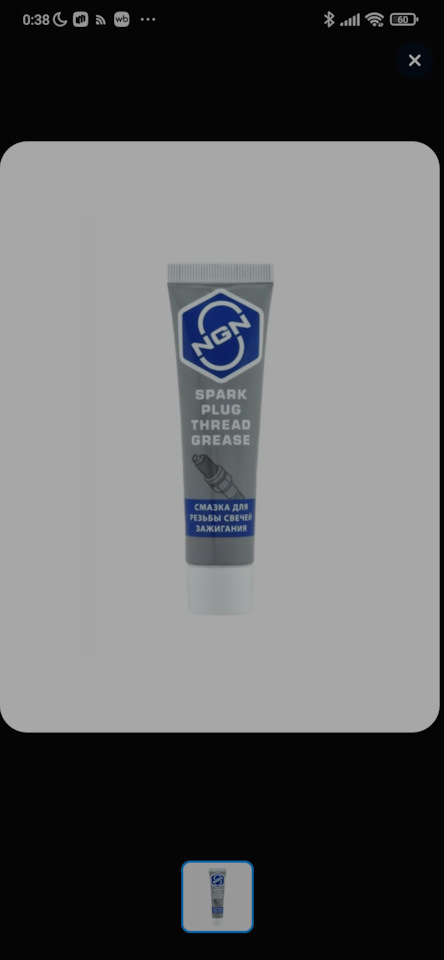

можно и нужно. не неси ахинею.
просто смазывать надо правильнои смазкои, а не абы какои.
NGN SPARK PLUG THREAD GREASE, тюбик 20гр,
Эта смазка для резьбы свечей
ozon.ru/t/PJlXPl9

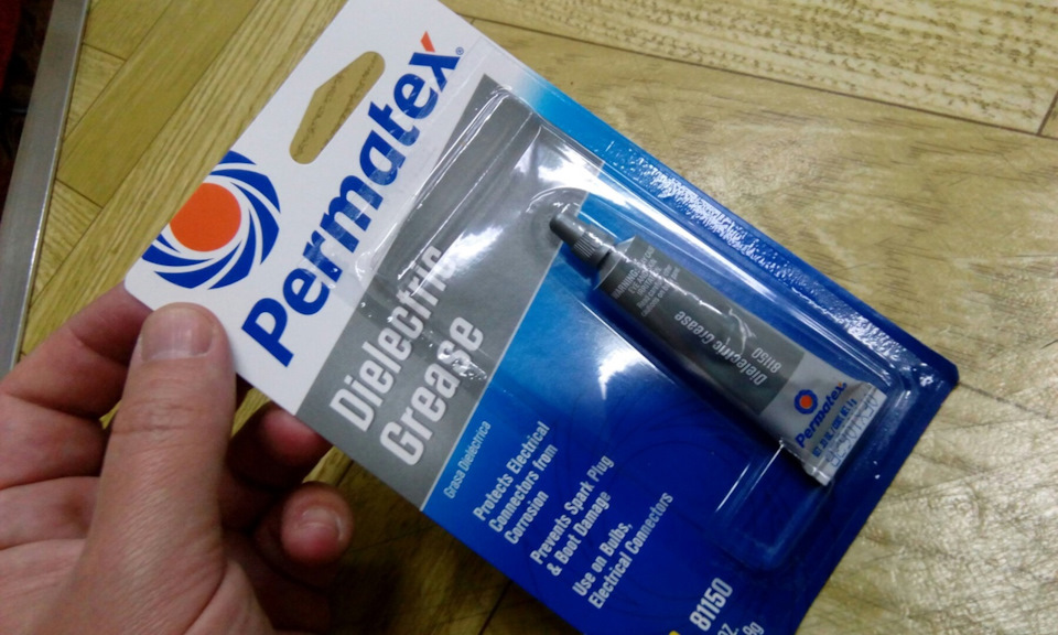

Permatex 81150
Спасибо. Многие сегодня про нее написали. Там есть какие-то моменты как оригинал найти или можно любую заказать?
Я покупал давно и в проверенных местах — о контрафакте тогда не думали :)
Я вот к сожалению не подсуетился в свое время… Изначально не думал что в этой машине что-то сам делать буду)))
Самая дешевая цена что я сейчас вижу по своим каналам для Перми — 857 рублей. Все что дешевле думаю контрафакт.
По ценам тоже пробежался маркетплейсы и онлайн магазины. Вилка на нее от 850 до 1500 за тюбик.
Да, так и есть.
AKuzovlev
Permatex 81150
Тоже такую использую!
AKuzovlev
Permatex 81150
Вот и я такой пользуюсь!
AKuzovlev
Permatex 81150
Во, такой пользуюсь. Вопросов нет.

Permatex 81150
Купил 7лет назад за какие- то копейки, израсходовал процентов 30,
работает на 5+
Она и сейчас по цене в сравнении с заводской весьма и весьма привлекательная.
Я мазал перматексом именно наконечники. Мне на 2 раза еë точно хватило. Мож где ещё валяется. Надо посмотреть) брал лет 7 назад рублей за 300
74215-1
Permatex 81150
работает на 5+
Отличная штука, сам пользуюсь, одного тюбика хватит на небольшой автопарк.(На сорок замен хватит без проблем)

В свое время взял именно эту пасту VAG G052565A1 но сейчас ценник космос.
Не то слово… Она на последнем ТО у дилера в накладной под 9 тыс. рублей стоил тюбик, намазать свечи ей 4 свечки значилось 500-600 р.))

Купил питерскую ВМПавто смазку МС 1650, свечи тоже хочу метеор, но они никак до магазинов не дойдут для CZDA
ВМПАВТО МС 1650 АС.060085
Эта судя по всему для резьбы, как я из описания понял.
smazka.ru/shop/mc-1650/ честно, пока не использовал. Надо изучить будет
Там же видео на страничке пролистал)
По описанию примерно понял что она от прикипания металлов
Видос глянул, да, то, что я скинул — для резьбы. Надо будет для изолятора вазелин технический тогда взять.
Кстати тоже так-то вариант. Я о нем даже не подумал)

Permatex 81150
Диэлектрическая смазка PERMATEX 81150
Спасибо. Интересный вариант. И ценник вполне адекватный в пределах 1500р.
Нихуао, было время брал за 352₽ и думал дорого.
100-150 когда- то была)

Еще в том году за 800 находил(
Если поискать хорошо, то за 850 есть предложения. На нее ценник 850-1500 судя по тому что вчера увидел
Та самая салатовая смазка, пользуюсь ей до сих пор)
Силиконовая паста VAG G052565A1
за 20гр — 7500р.
Печально(((
Ну она и до санкционных времён стоила негуманно дорого, у меня просто осталась с хороших времён
Я посмотрел))) Накладные от дилера пролистал)))
Там как раз цена тюбика фигурирует и стоимость за намазанное количество)
На фото август 2021

Август 2022-го)
Ну 0.1 в каждый заказ наряд вбивать это уже хамство
Обычно 0.05)
Там по накладным и масла в мотор поло разок вошло 5,3 литра))) Там не то что хамство, там прям слово другое и более не цензурное)))

Она и раньше была 2.5 что ли, помню точно что permatex ровно в 20 раз дешевле был)
Сейчас за ценами на всякую мелочь не угнаться, такое ощущения что с рога единорога точат золотым напильником)))

Если честно, то я вообще был очень удивлен тем что некоторые резьбу свечи смазывают керамическими смазками. Керамикическая крошка всегда была смерти подобна для любого ДВС
