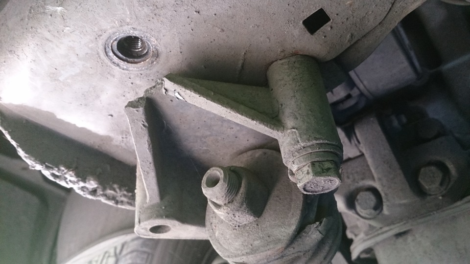

На днях стал замечать что правое колесо стало уж сильно постукивать на мелких кочках по грунтовой доге, причем именно на небольших кочках, например таких как через переезд, по лежачему все нормально.
И так, признаки такие были что как будто колесо с свободном полете когда подпрыгивала правая сторона. Заехал на яму и только полез под машину и глазами сразу на краба и вот оно оказывается что было, крепление на 1 болту краба сломалось и получалось что краб держался на 1 болту всего, да да знаю что он на 3х должен держаться, но машинка мне такой уже досталась что 1 болт сорвали на крабе и рабочих всего 2 было.
Крабик я купил усиленный, разница видна на фото что на нем ребро жёсткости. Многие тоже говорят что усиленные не надо ставить, если он должен ломаться то пусть лучше краб ломается чем рвет метал или боты срывает, что же покатаюсь посмотрю, обычный потом брать или на это усиленном ездить

Я вместо болтов шпильки поставил, ибо резьба на телеке некудышняя, и такие же крабы стояли 50 тыщ полёт нормальный
