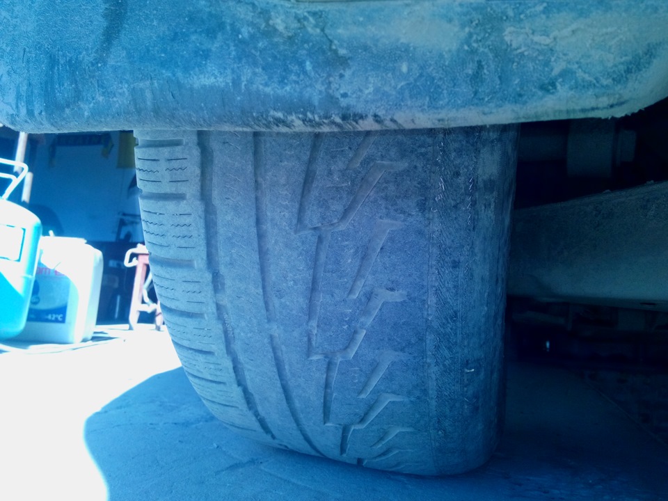

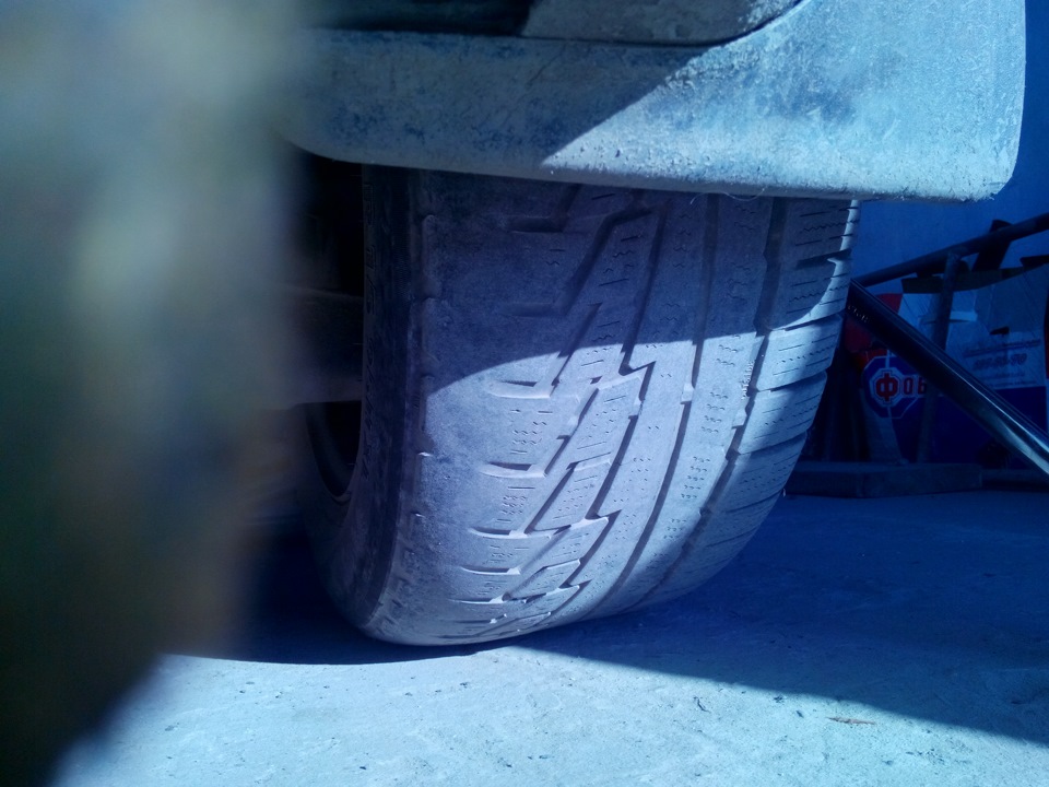

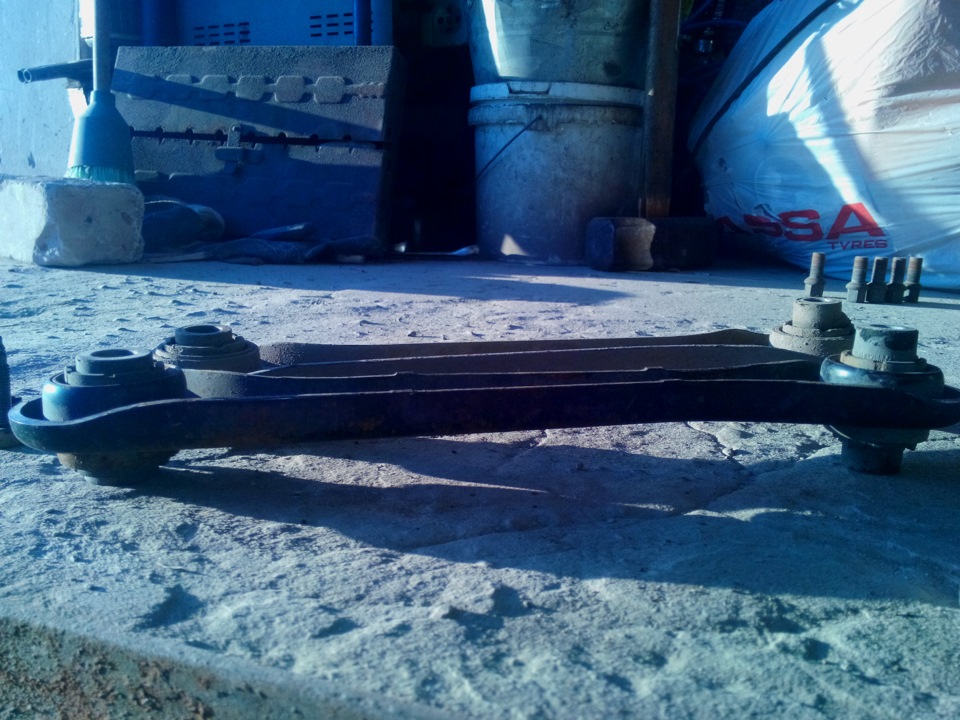

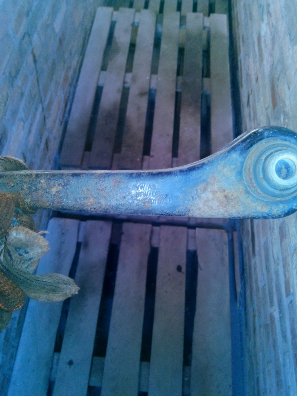

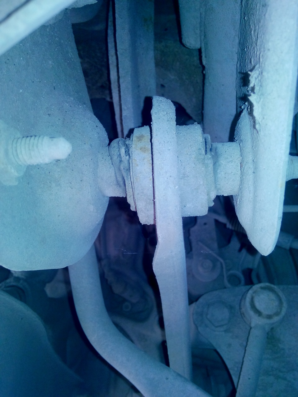

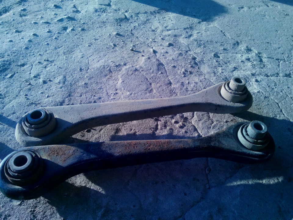

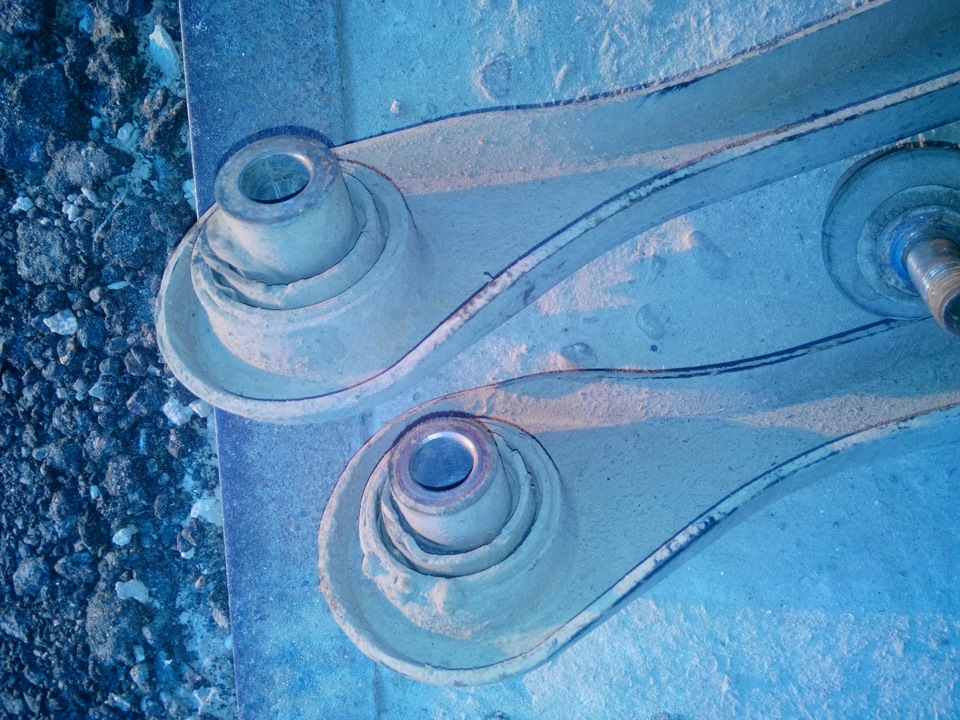

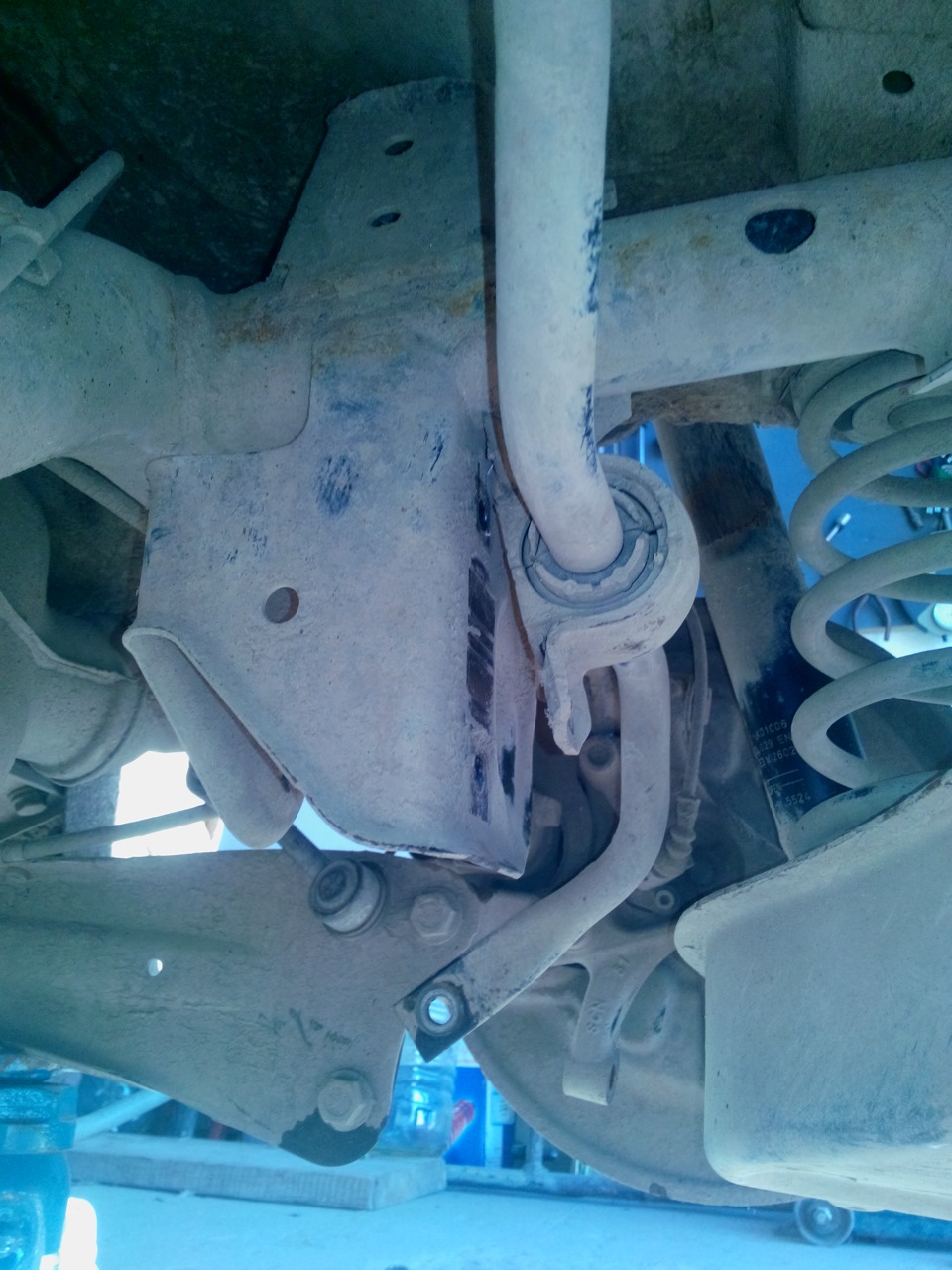

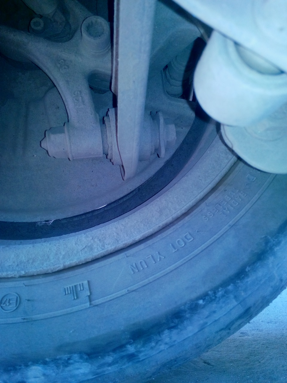

Недавно при контрольном осмотре ходовой заметил неровно стоящие колеса(разваленыи съело внутряк колес), результатом было съедино резину, причиной было оторваная задняя правая стойка стабилизации и изношены сайлентблоки косточек (на 105000 км были заменены на новые и как оказалось китайские), соответственно кто мне их продал — прислал взамен хорошие б.у. ориг.
Видео плохих кит.косточек…

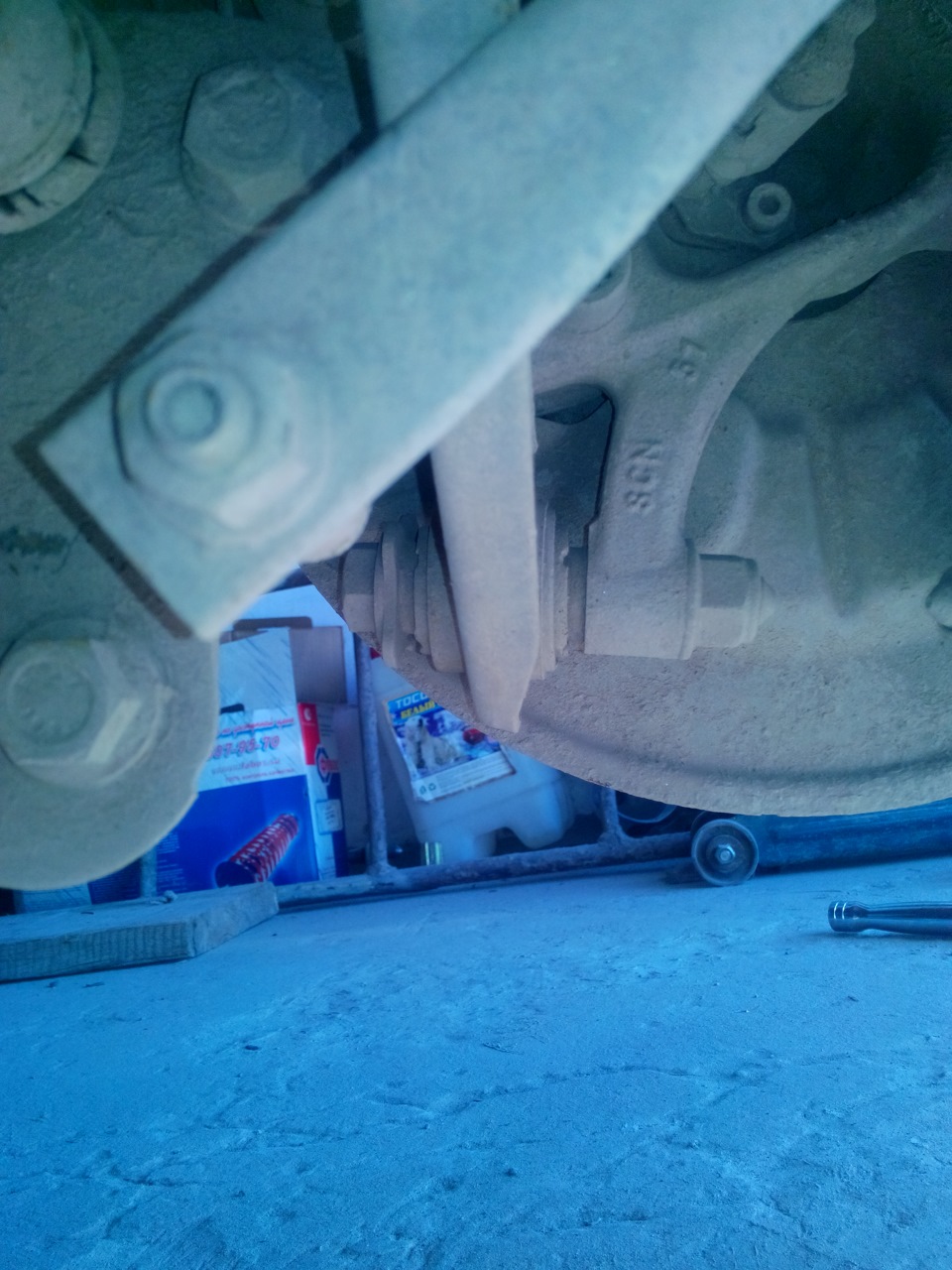

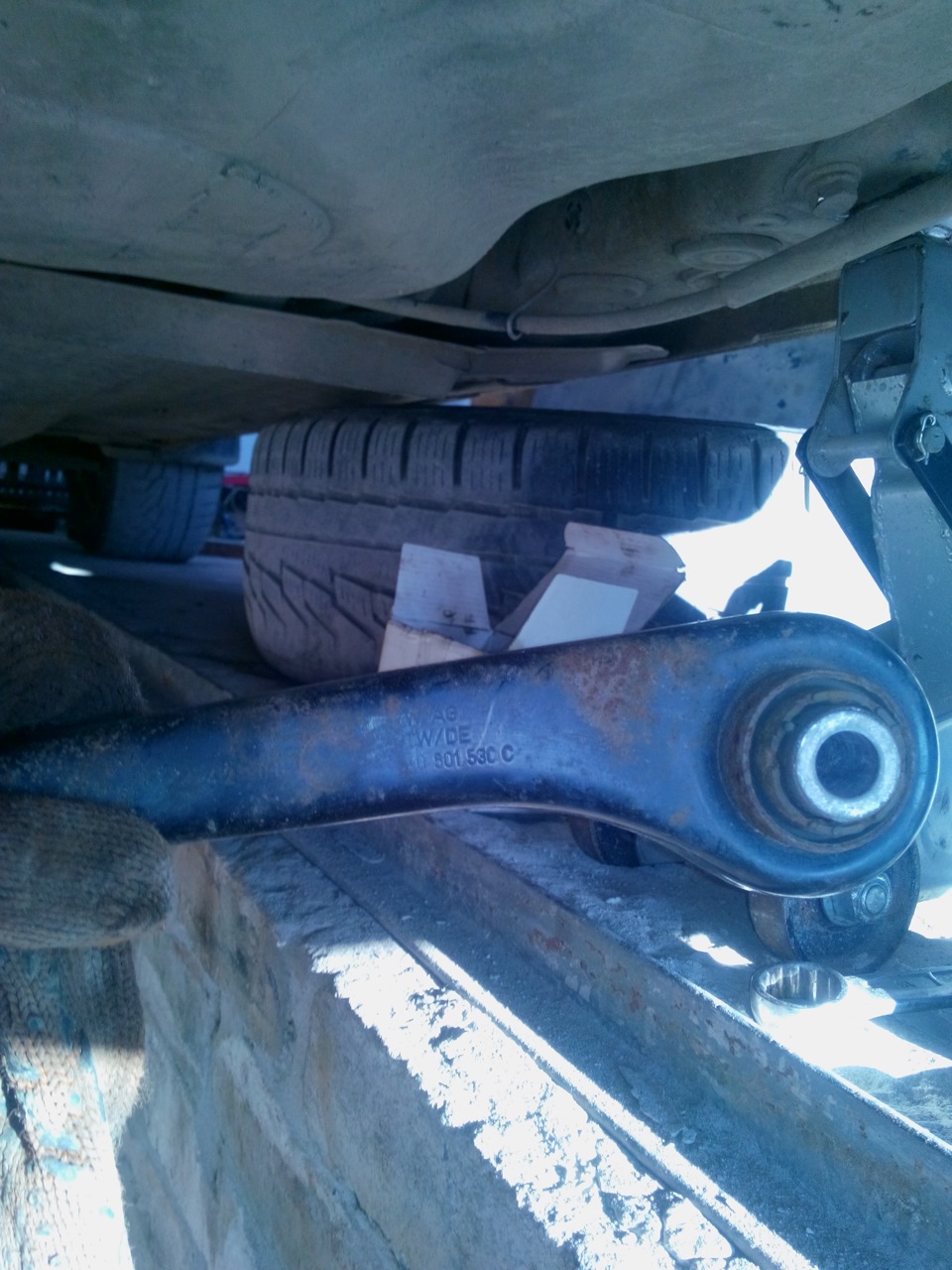

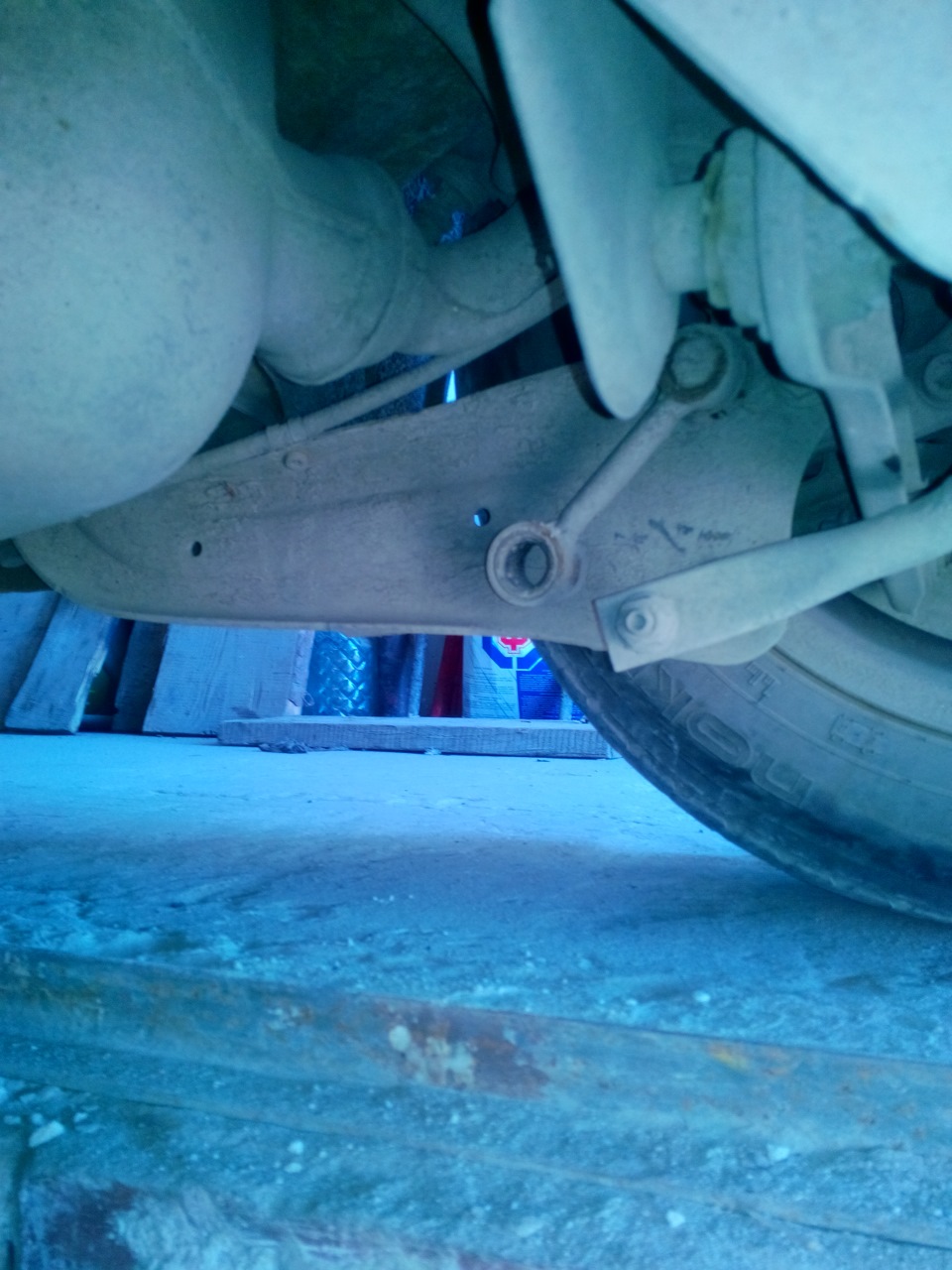

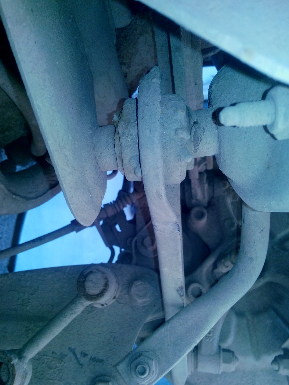

Вот и взялся я за работу, для чего поочередно снял задние колеса, открутил крепление заднего рычага стабилизации, открутил косточки и заменил на б.у. ориг. с А5FL.
Запчасти на фото: 601530
Комментарии 6
1K0501529H
Напиши артикул пожалуйста
А что там за шайбы под головкой болта? Геометрию надо делать после замены ?
