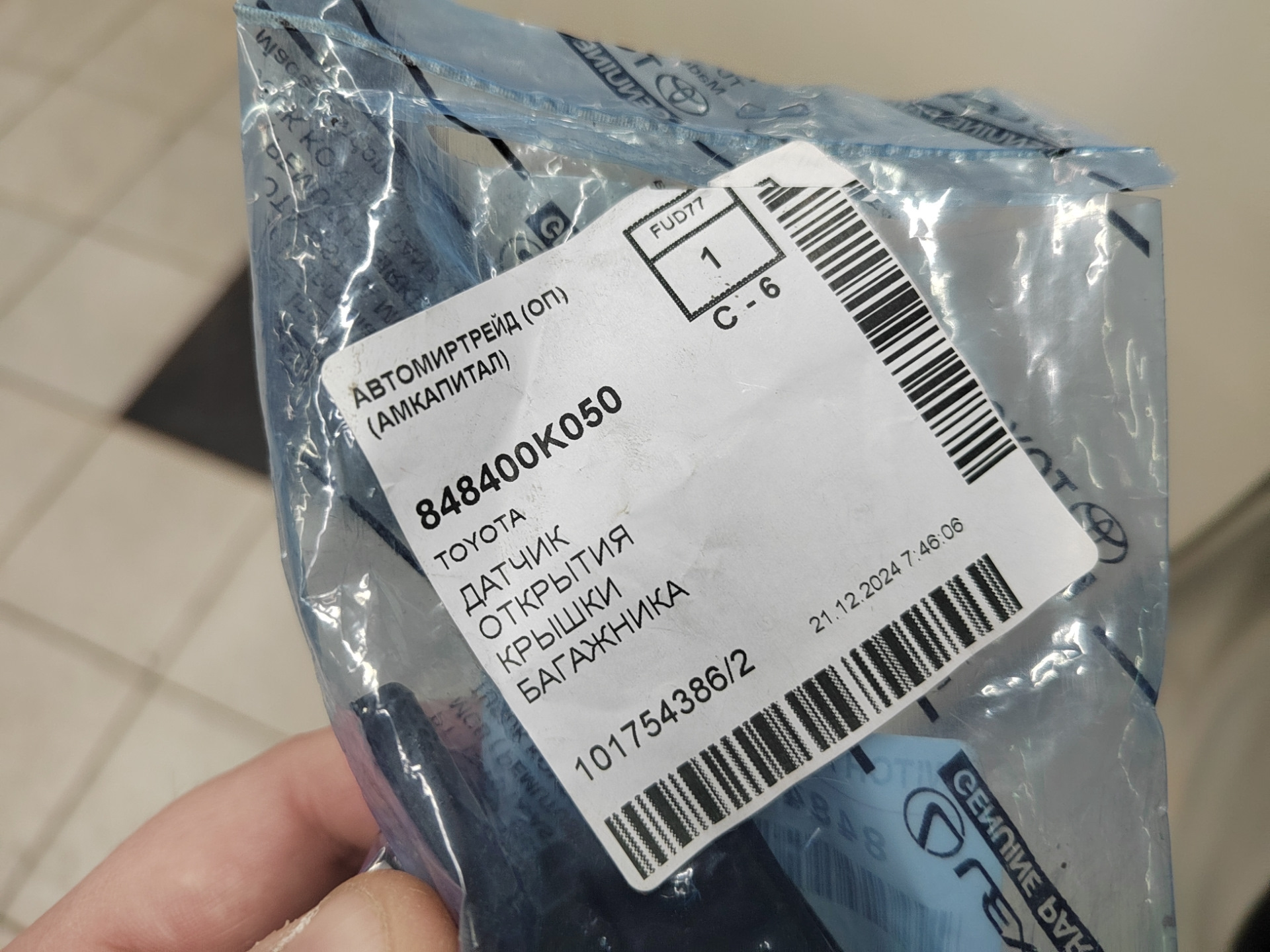

Дома пообщался на Drive2 и решил попробовать созвониться с техцентром "Вешняки". Сказали подъезжать без записи, посмотрят. Подъехал на следующий день, в воскресенье. Запустили в бокс, вышел электрик. Подёргал крышку, полез через задний ряд сидений. Быстро через лючок открыл крышку, поковырялся в проводах, замерил ток, тот же самый вердикт: кнопка двери багажника. Ушёл в магазин при техцентре. Минут за 5 нашли новый датчик с европейки за 5 000 ₽ и с доставкой до четырёх дней. Заказали, оплатил 4 000 ₽ за диагностику, 5 000 ₽ за датчик, записался на субботу, и поехал домой.

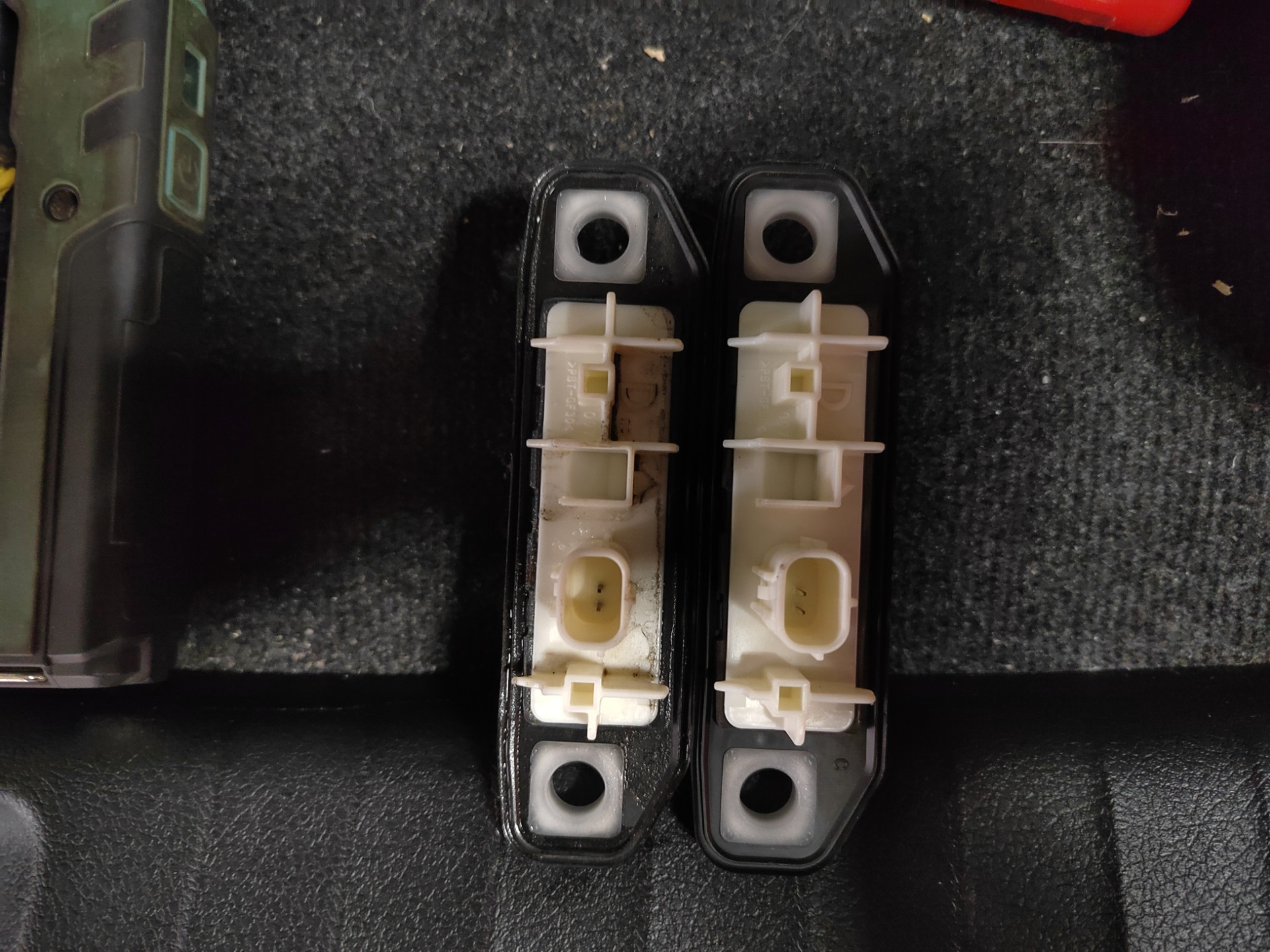

В четверг позвонили из магазина при техцентре и сказали что датчик приехал. Сегодня приехал по записи, отправили на техническую мойку. Помыли за 450 ₽, и запустити в бокс. Вышел тот же самый электрик. Снова залез через задний ряд сидений, открыл крышку через лючок, снял обшивку, поковырялся с проводами, снял фонари с крышки и вынул датчик. Притащил новый, внешне европейский от арабского ничем по контактам и размерам не отличается. Отличие говорит электрик лишь в техническом наполнении, нужно вскрывать смотреть. На вопрос с какого он мог вообще сломаться за 40 000 пробега ответил что, видимо, попала влага. Заменил датчик, закрыл багажник, снова открыл с кнопки на новом датчике, и начал устанавливать фонари и обшивку на место. После установки с заказ-нарядом ушел к администратору. 5 000 ₽ за работу. По итогу, 4 000 ₽ диагностика, 5 000 ₽ датчик и 5 000 ₽ замена. Минус 14 000 ₽ из бюджета, но проблема решена довольно быстро.

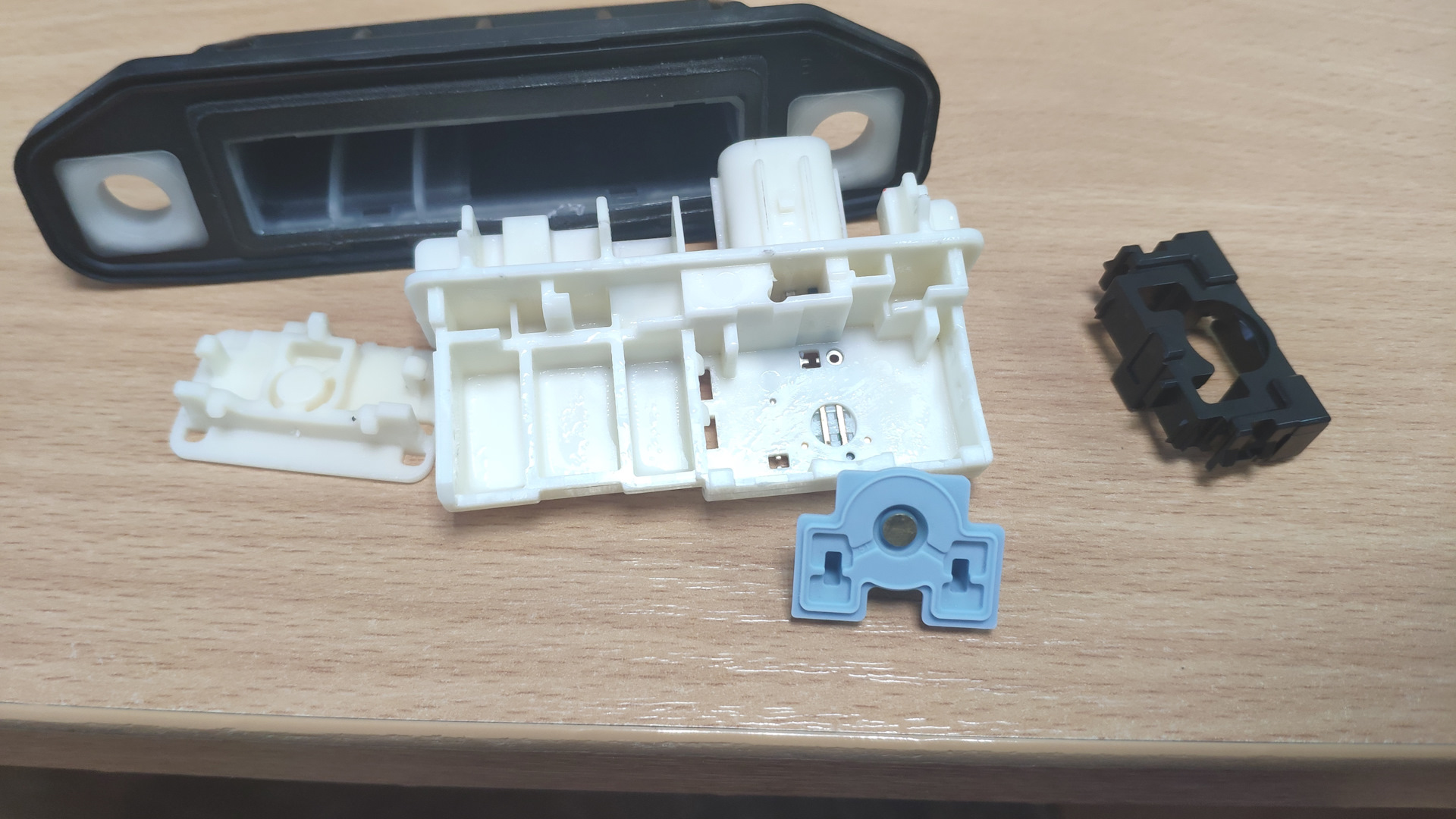

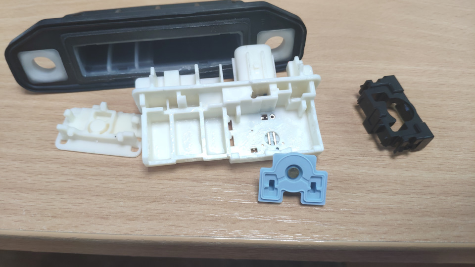

Недавно столкнулся с такой же проблемой, сперва багажник начал открываться через раз, затем и вовсе отказался это делать. Погуглив данную проблему вышел на вашу запись, сняв обшивку с пятой двери видим данную кнопку прикрученную двумя гайками. Самый простой способ проверки кнопки, отсоединить идущий к ней шлейф и перемкнуть на нем 2 контакта, если багажник открылся то 100% дело в кнопке. Далее интереснее, чтобы кнопку было удобно снимать, нужно демонтировать фары и хромированную саблю с надписью FORTUNER. Фары держатся на трех гайках + 2 напрявляшки, выходят которые очень тяжело, сама сабля тоже крепится на нескольких болтах и пистонах, если опыта разборки нет, то без замены пистонов не обойтись, легче их сломать и установить новые. Однако имея навыки гинеколога и тонкое, крепкое шило, можно попытаться извлечь внутренности кнопки из корпуса не снимая саму кнопку, но врятли это пройдет без мелких царапин металла. В итоге имея снятую кнопку, разбираем ее шилом на части и видим окисленные контакты, чистим, собираем заново, ставим, все работает.
З.ы. возможно кому-то будет полезна данная информация, сам сдулся на пути снятия сабли, изначально была мысль разобрать кнопку, но снять ее не смог, в результате заказал новую по номеру за 3к, пришла через 3 недели, был срок и в две недели, но там уже ценник в 6к. Отвез в сервис, произвели замену за 1500р( не сломав пистоны на сабле, как бы сделал я)) ), в результате стоит новая кнопка, а старую препарировал и посмотрел что у нее внутри, после чистки все работает исправно. Так что если сами не хотите заниматься снятием кнопки, то отвозите в сервис и пусть там ее снимают и чистят контакты, все там в ней прекрасно разбирается и чистится. Всяко будет дешевле чем заказывать новую кнопку.
«Отличие говорит электрик лишь в техническом наполнении». На 99,9 уверен что все там одинаково в техническом наполнении. Наполнять то нечего особо) Разные номера из за разных регионов а начинка одинаковая.
Не знаю. Он акцентировал внимание на то что на арабке был умный замок вшит, на европейке не было.
Хз. Возможно электрику виднее)
GordyRusich
Но с "умным" замком справилась кнопка, предназначенная для самых простых комплектаций! На этом следует акцентировать внимание! 😉
Не так, на старой было две кнопки, но активная одна, на этой только одна.
Но ведь справилась же!

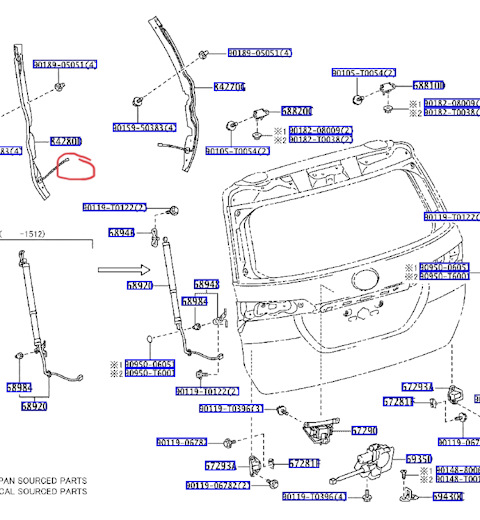

Причём обе Ваши кнопки имеют абсолютно одинаковую маркировку — присмотритесь, на Вашем фото это видно. Не могут две детали с одинаковой маркировкой быть разными!
Плюс, на схемах II поколения, во всех комплектациях, эта кнопка фигурирует как простой двухконтактный выключатель без всяких наворотов. Посмотрите схему, которую я выложил в одном из Ваших первых сообщений. Она (кнопка) во всех комплектациях такая (простая). На приведённой мной упрощённой схеме имеет обозначение V10. Даже на Вашем фото видно, что и там, и там всего лишь по два контакта. Это как два проводка замкнуть — разомкнуть.
В дополнение, надо учесть то, что кнопка 848400K080, согласно доступным каталогам, числится в комплектациях до 2020 года, а у Вас год выпуска 2022. Тут налицо какое-то явное несоответствие!
Вдобавок, надо понимать, что в не оф.дилерских автосервисах, типа Вешняков, самых актуальных данных по новейшим комплектациям скорее всего нет. Не говоря уже обо всех остальных. Попросите, например, у них, в Вешняках, сделать хотя бы сход-развал. Они всё умеют, найдут и однозначно сделают, но на Форча будут долго искать программу. Они давно работают и опытные, и знают как всё это работает.
По большому счёту, ничего сверхъестественного, судя по схемам, в отношении кнопки замка двери багажника нет, поэтому кнопка 848400K050 вдруг чудесным образом подошла к самому, казалось бы, "умному" замку. А схемы не с потолка взяты!

Надо попробовать почистить и промыть старую.
На кнопках маркировка один-в-один.
