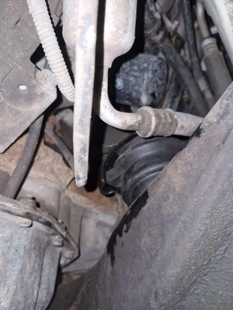

Для начала определим, что для установки системы нам нужны 4 трубки разной длинны с комплектации с наличием заднего контура.
Первым делом мы определили каким образом будут идти и крепится трубки по днищу, подогнули как надо, приспустили подрамник и установили трубки по днищу.
На самом деле ничего сложного, все шпильки уже идут по днищу, всё интуитивно понятно, необходимо только приобрести гайки. В моём случае — орига из запасов в гараже.
Важное уточнение, датчик давления фриона в данной комплектации 4х контактный, против 2х контактного в комплектации без заднего контура, соответственно на данный момент фишка просто висит под капотом. Менять датчик смысла не было, фрион все равно покинул систему.
В общем и целом, осталось самое гемморное, подключение проводки, она будет меняться скопом, две подкапотных(основная и на фары, если это не одна и та же), и две подторпедных (основная и та, что под бар идет)

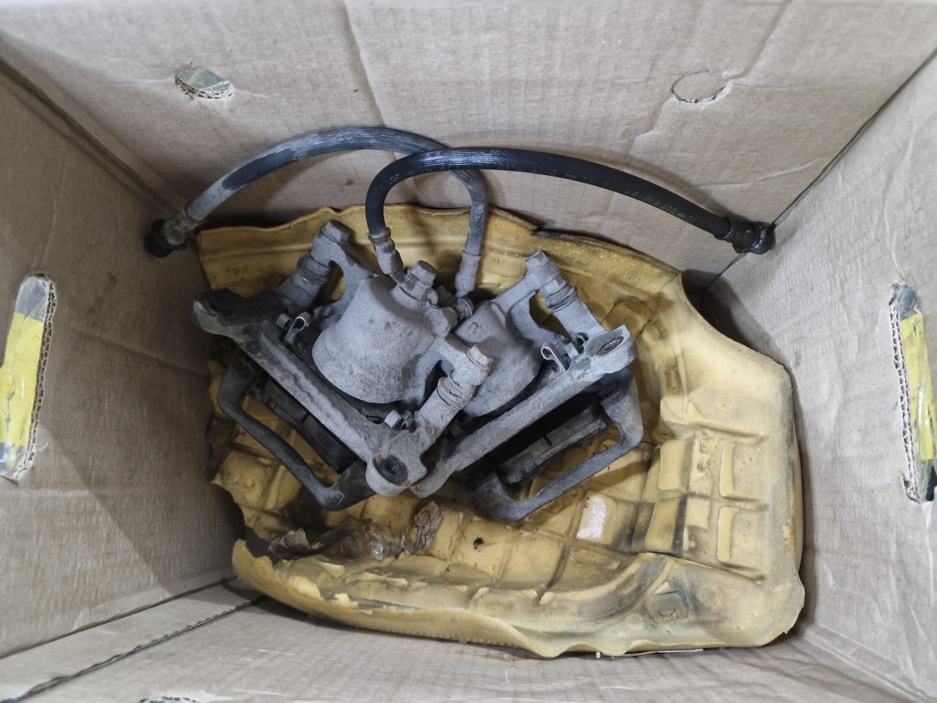

Далее расскажу про ревизию и тюнинг тормозной системы, в частности — установку суппортов от Celsior'а. Тема уже не новая, много расписано. Так что спек:
Суппорта — 2 шт.
Тормозные диски Tourer V JZX90/100 — 2 шт. (уже стояли на машине)
Проставки — 2 шт.
Колодки — комплект (4 шт.)
Болты крепления — 4 шт.
Ремкомплект суппортов — 1 к-т
Колодки ручного тормоза Masuma — 1 к-т
Армированные шланги Goodride — 1 к-т на обе оси
И защитную оплётку на них.
Далее фото работ.

Я тут менял стойки первый раз за 12 лет и первый раз за это время снял заднюю обшивку и увидел блок заднего а/с. Был удивлён состояние всего, как новое .
Теперь береги трубки что под днищем идут к заднему контуру .
"Надо чаще мыть"
И это то же . Но всё же надо не цеплять их на ямах и кочках
Они хорошо лежать, тяже зацепить, но я понял, благодарю
