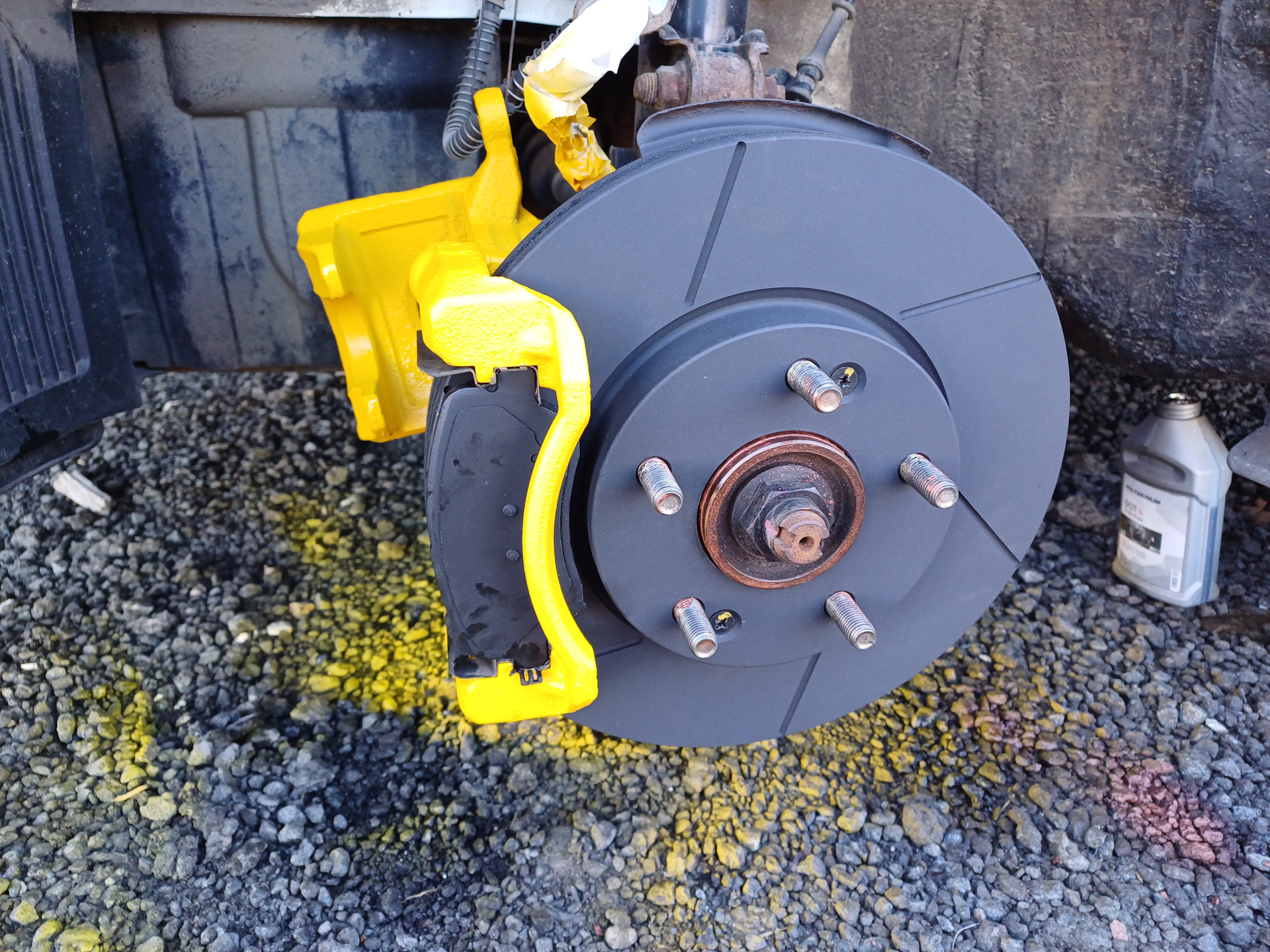

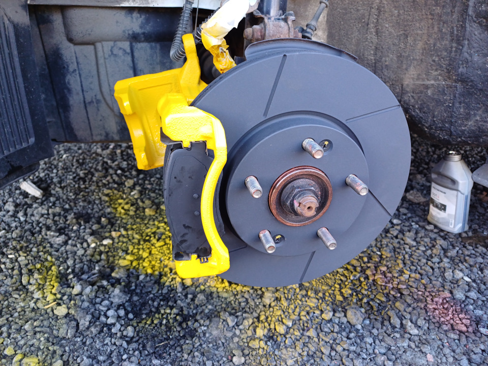

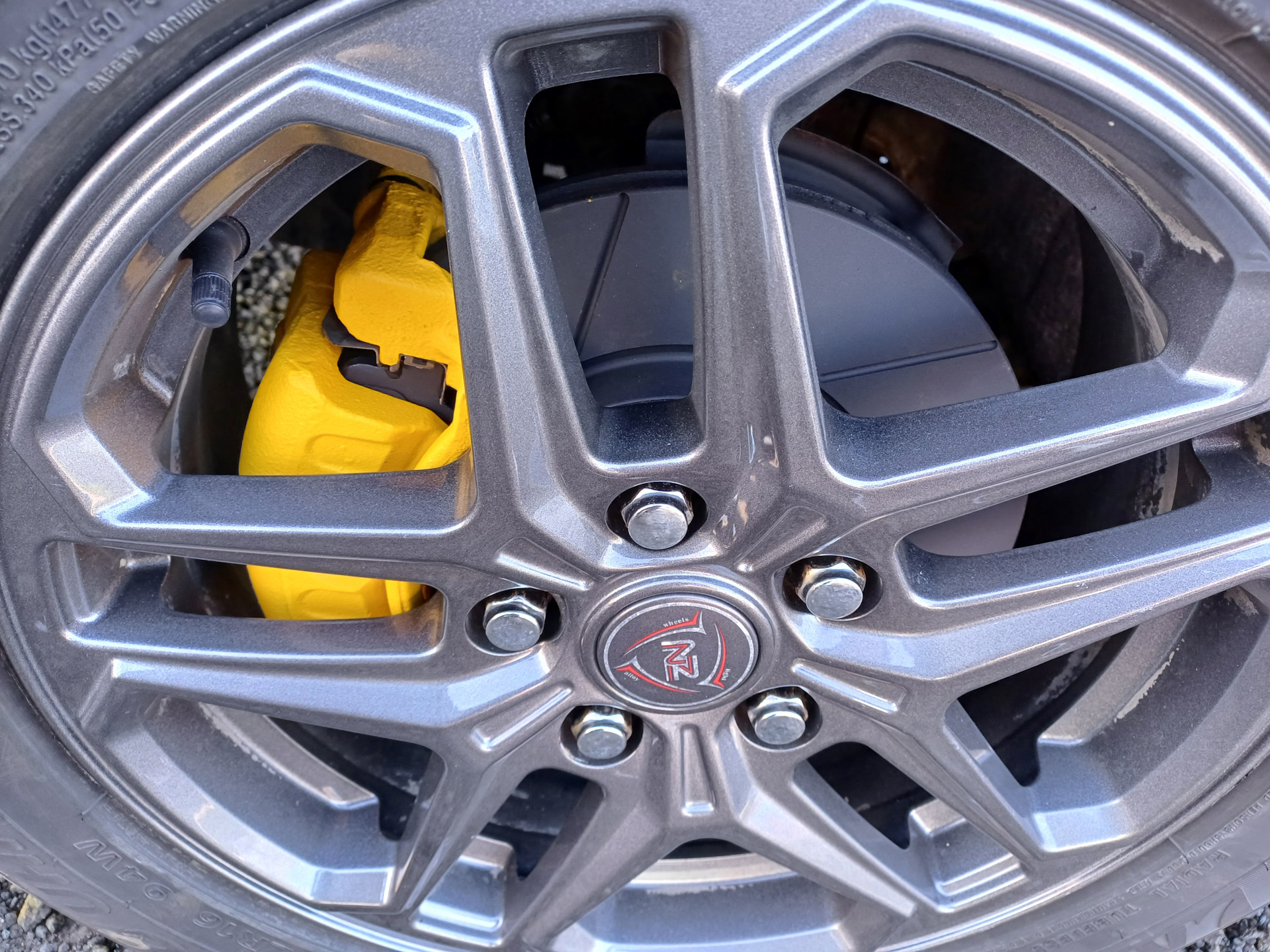

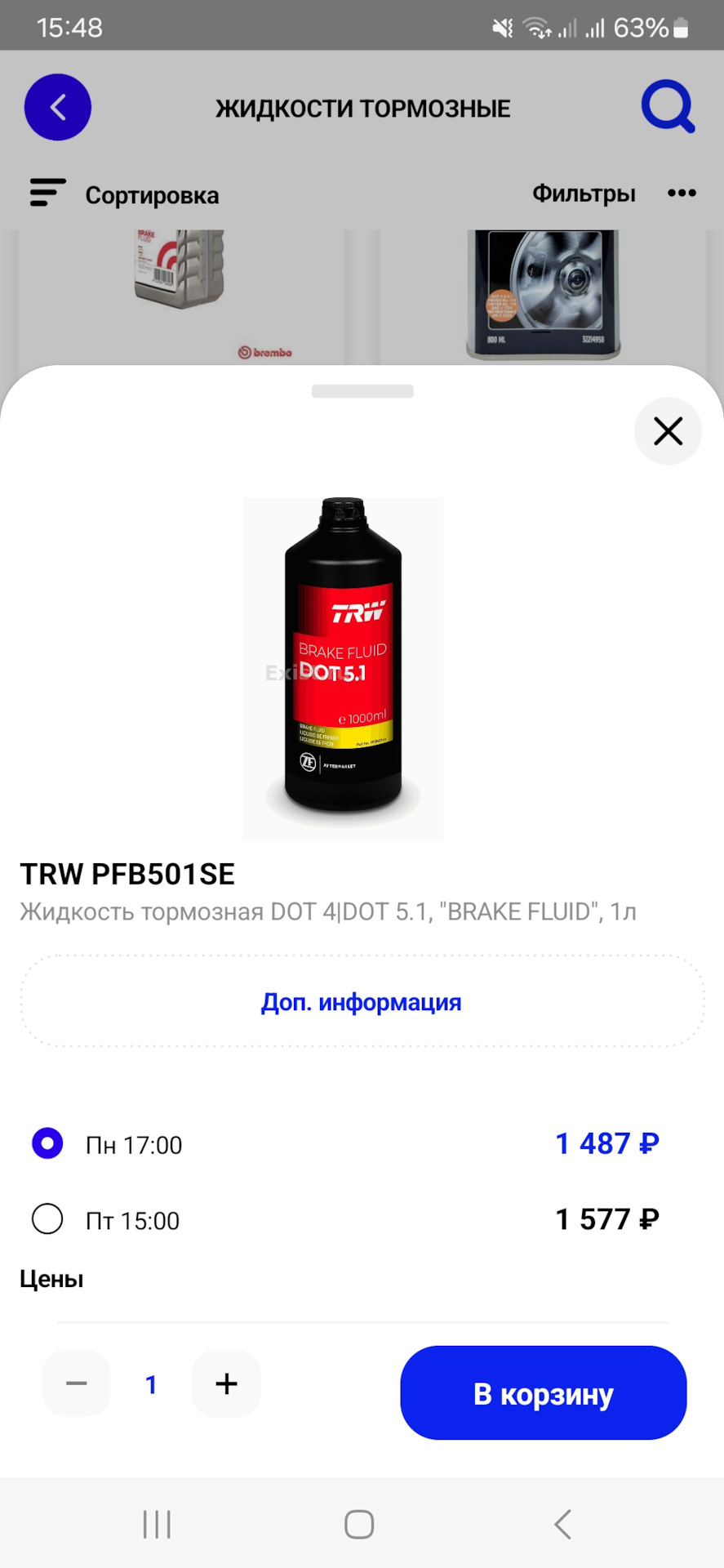

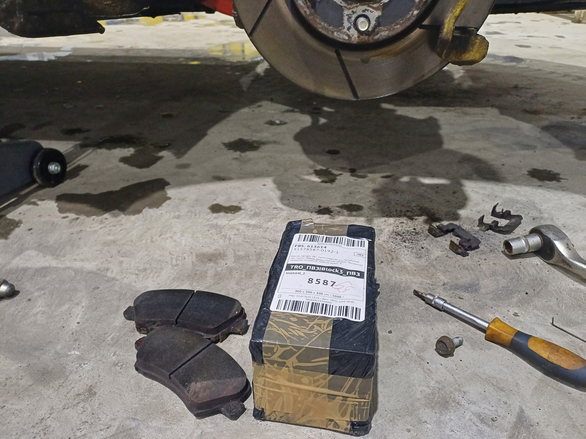

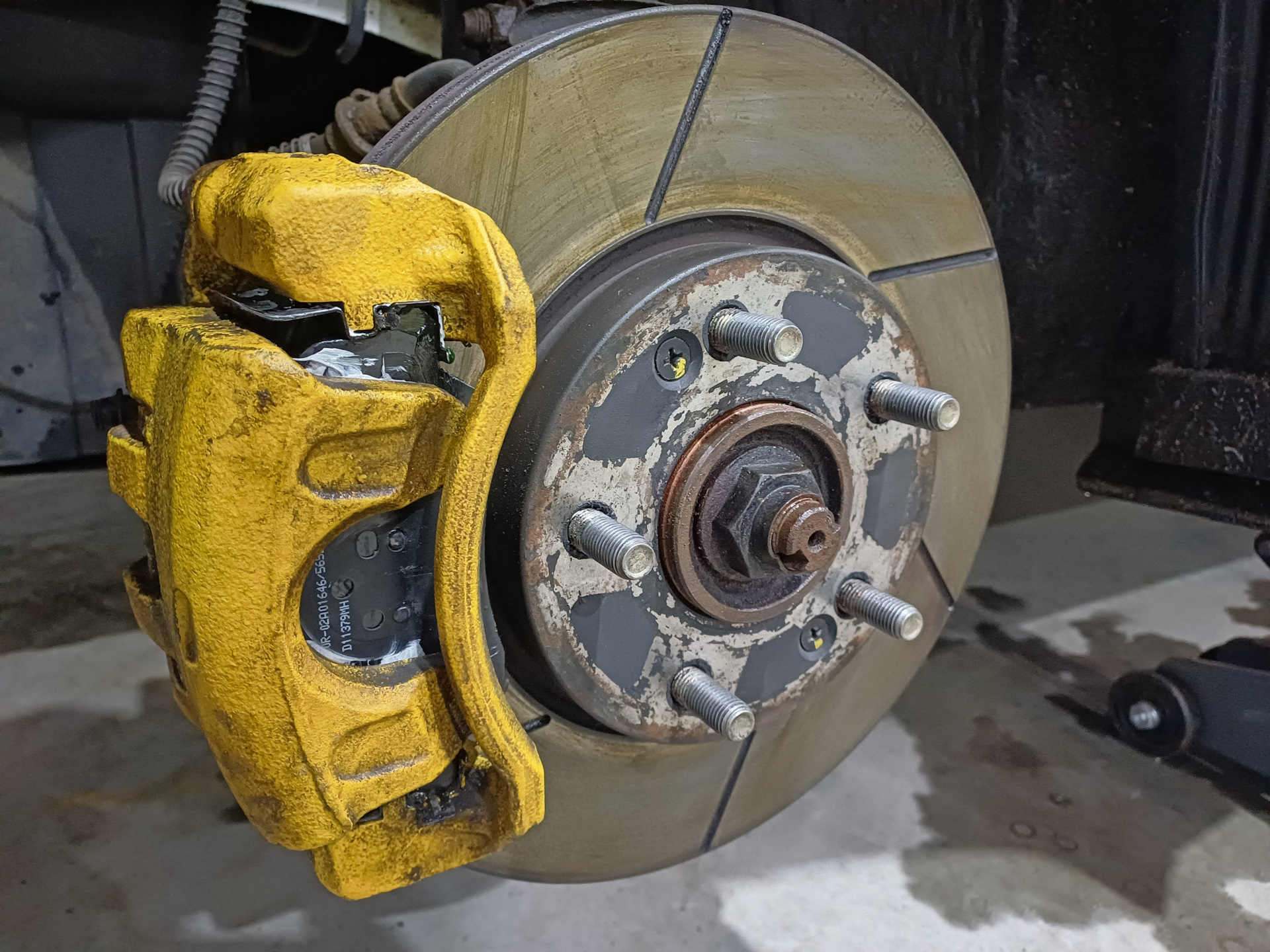

Начну наверное с того, что немного улучшить тормозную систему на своем автомобиле, я купил самые дешёвые диски, чтобы были в наличии, но самые тяжёлые по весу и отдал знакомому фрезеру/токарю на доработку. И всего за тортик с пятерочки у меня были на руках тормозные диски со слотированием, по моему чертежу.

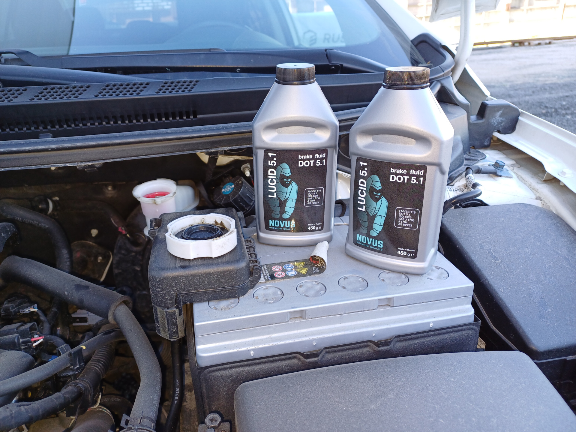

Попутно с подкрашиванием суппортов, я произвел замену тормозной жидкости на свежую. Так как не знаю когда она менялась, а она играет важную роль в работе тормозной системы.
Зная, что она склонна к выкипанию и очень гидроскопична была куплена тормозная 5.1 от фирмы Novus.

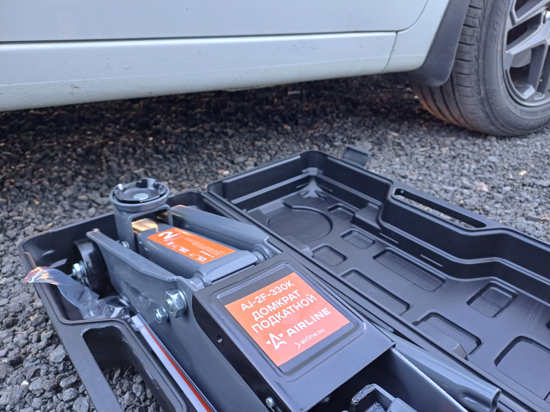

И во всей работе мне помогал новый домкрат Airline, который был приобретен ещё прошлой весной в Carville

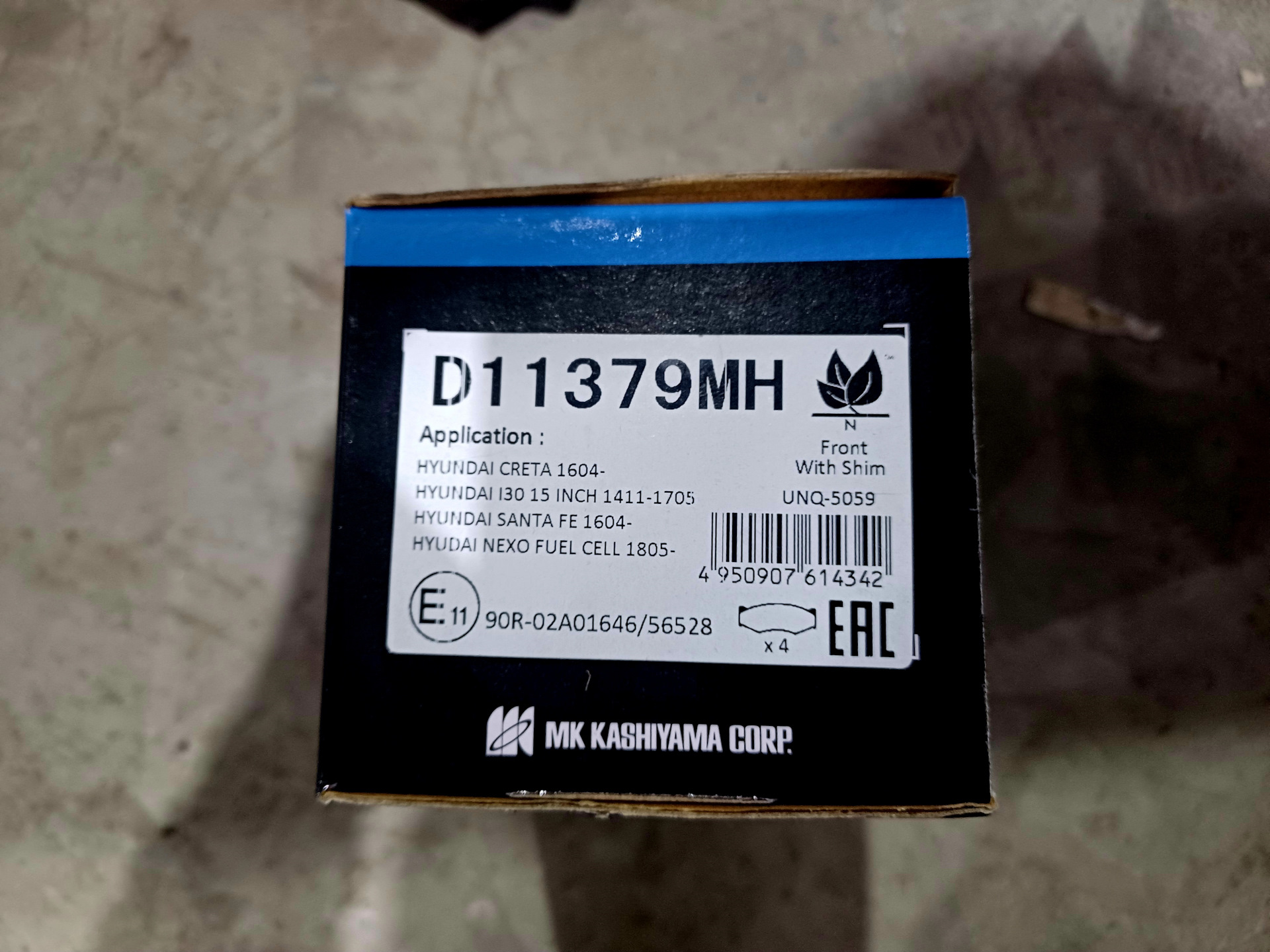

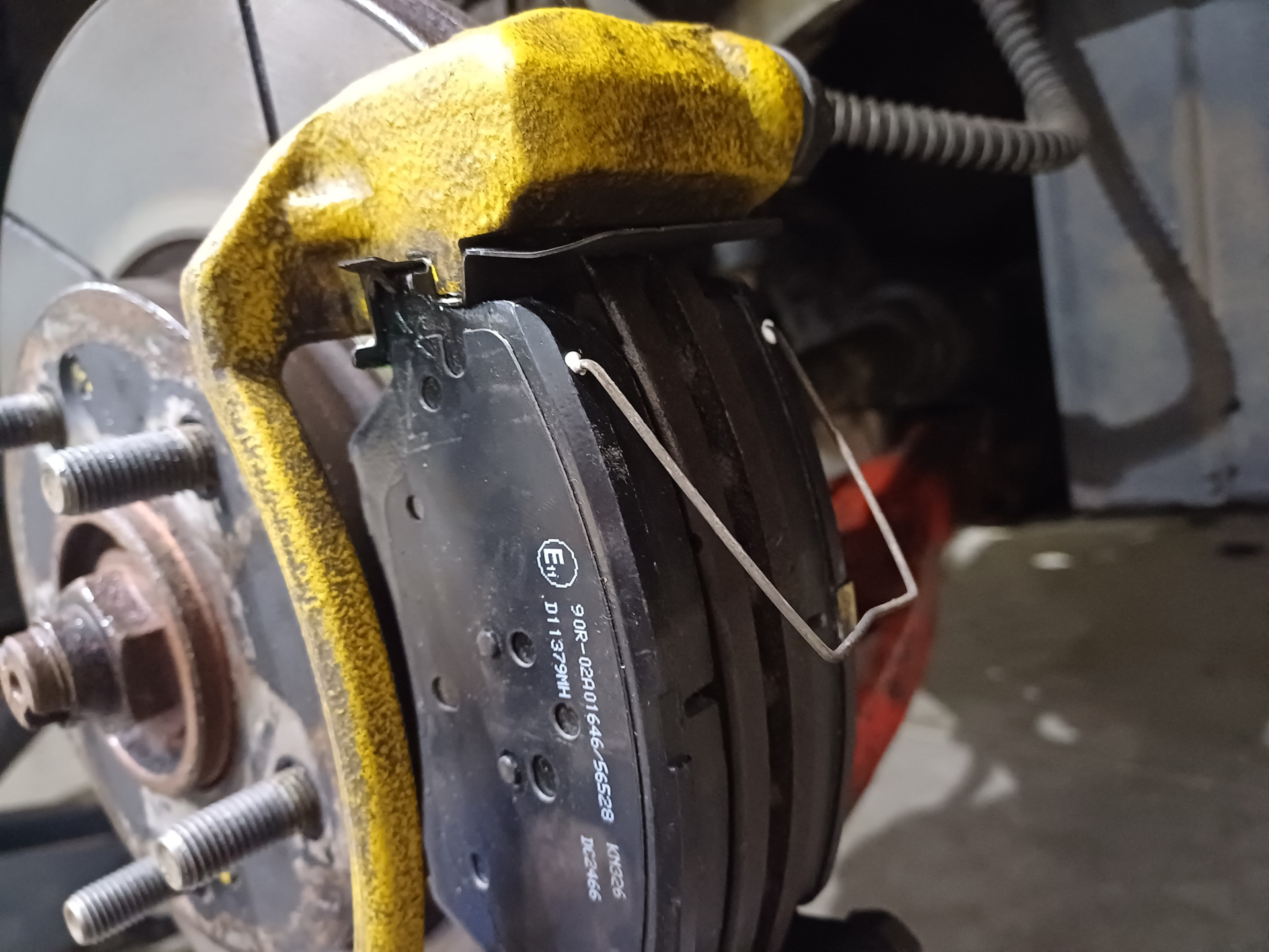

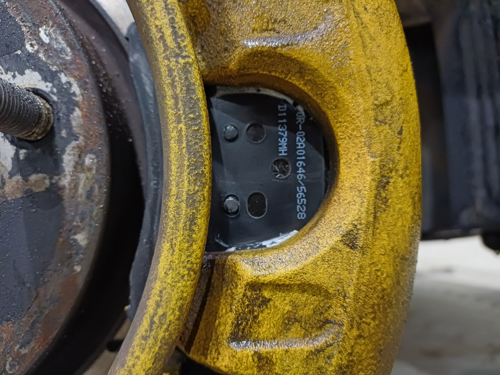

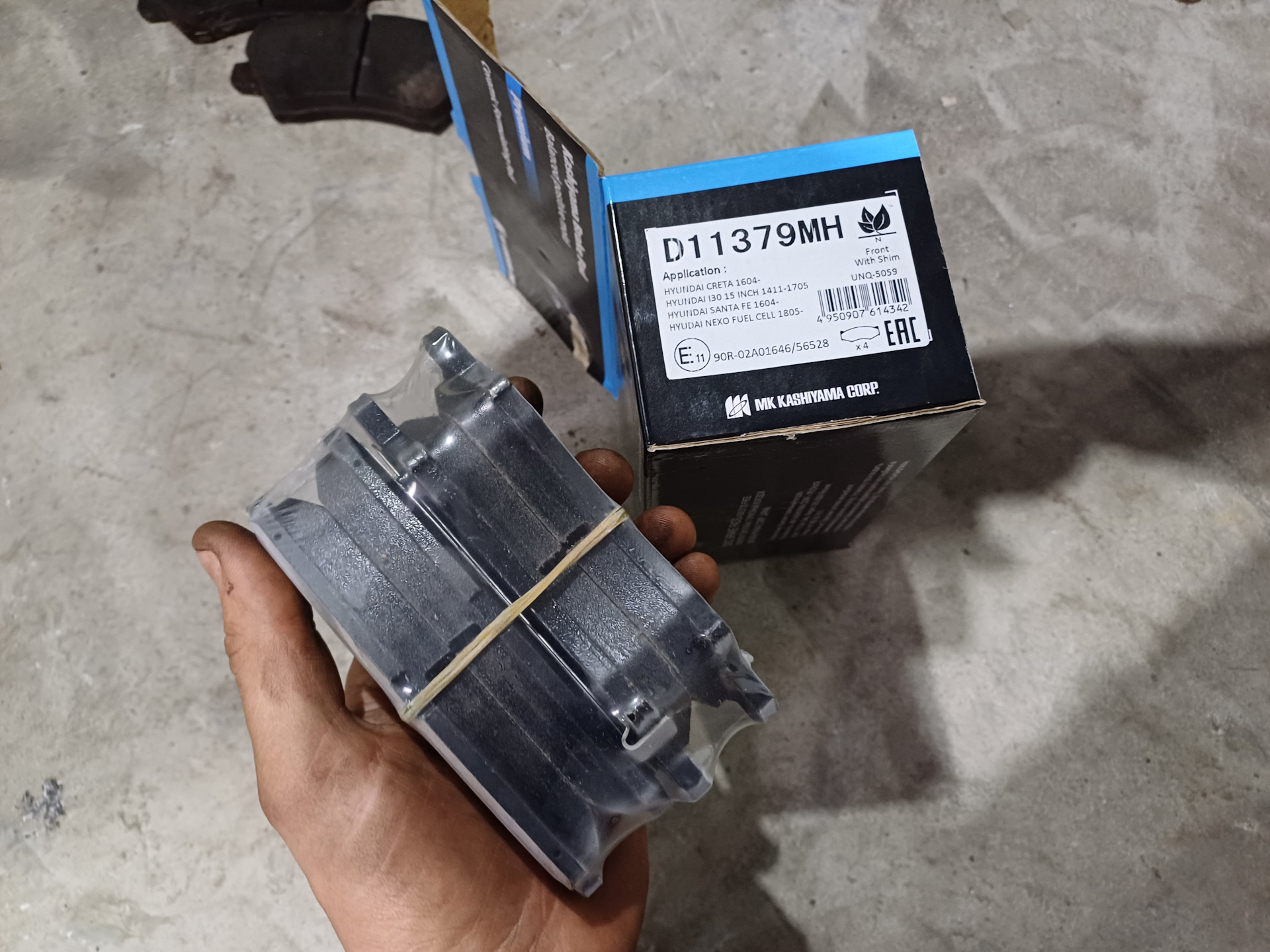

Все бы ничего, но есть одно но, колодки Zentparts не вывозили моих торможений, вернее они тормозили на холодную, но стоило тормозам немного нагреться, то на тормоза приходилось нажимать с такой силы, что упирался в сидение автомобиля.

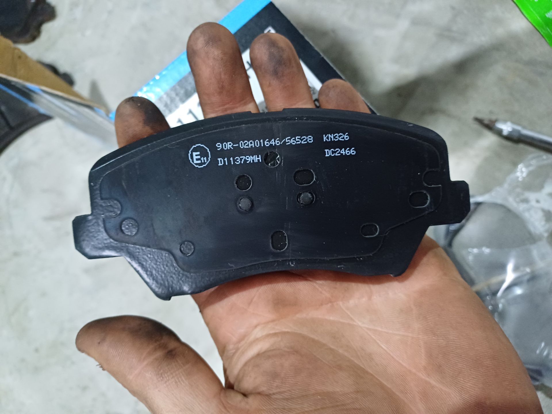

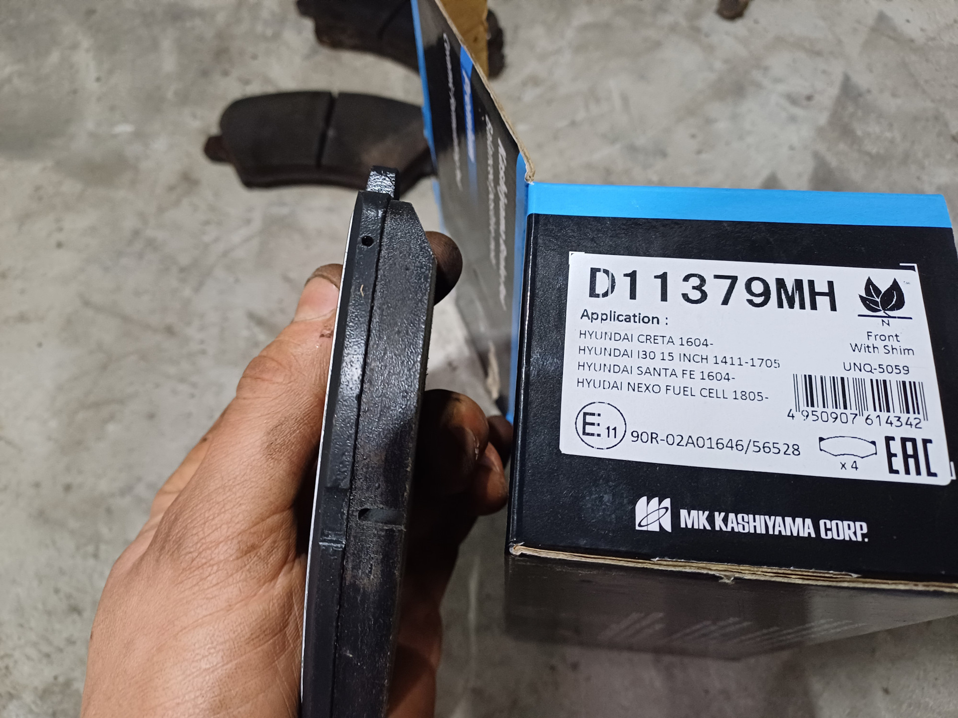

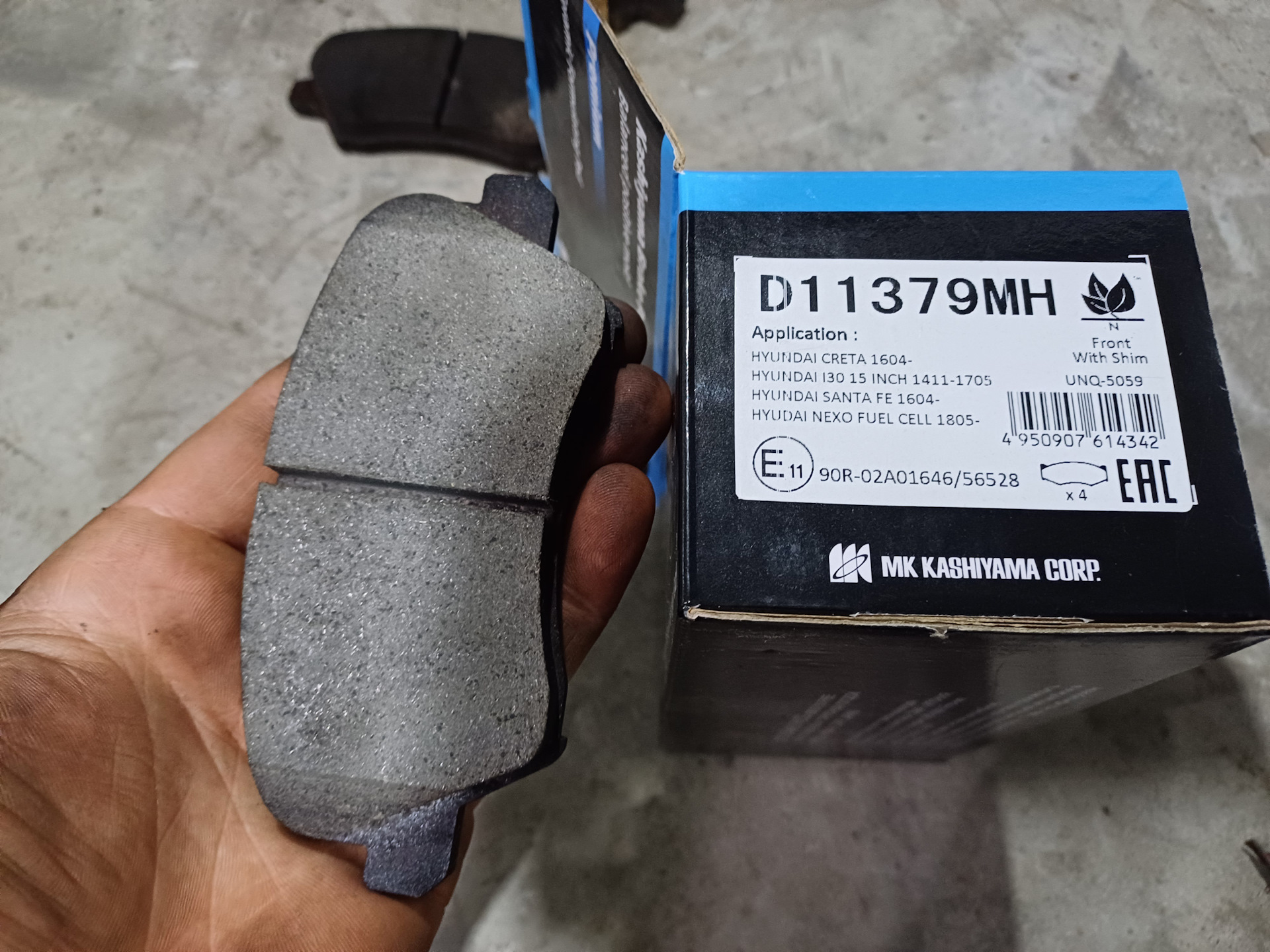

Было решено приобрести хорошие колодки, а именно Kashiyama D11379MH, так как это лучшие колодки за свою цену.
Уже не раз сталкивался с продукцией Kashiyama, качество на высоте при своей цене, состав из которого делают колодки можно назвать гражданской керамикой.

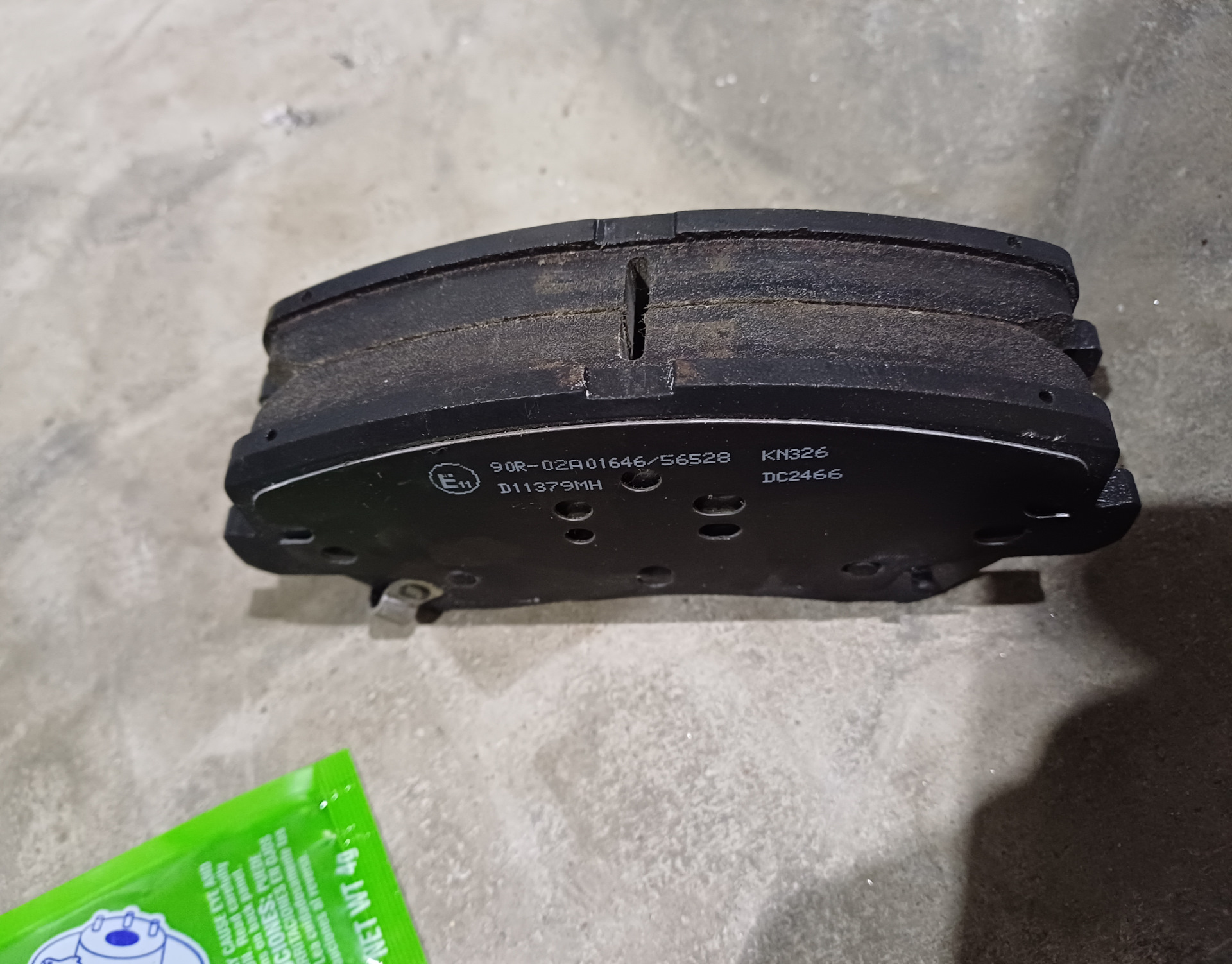

Соотношение цены и качества. В добавок ко всему данные колодки уже умеют отверстия под разводные пластины (проволоку).
Данные отверстия мне пришлось высверливать самому на предыдущих колодках, которые за 15 тысяч километров сожрали немного мои диски.

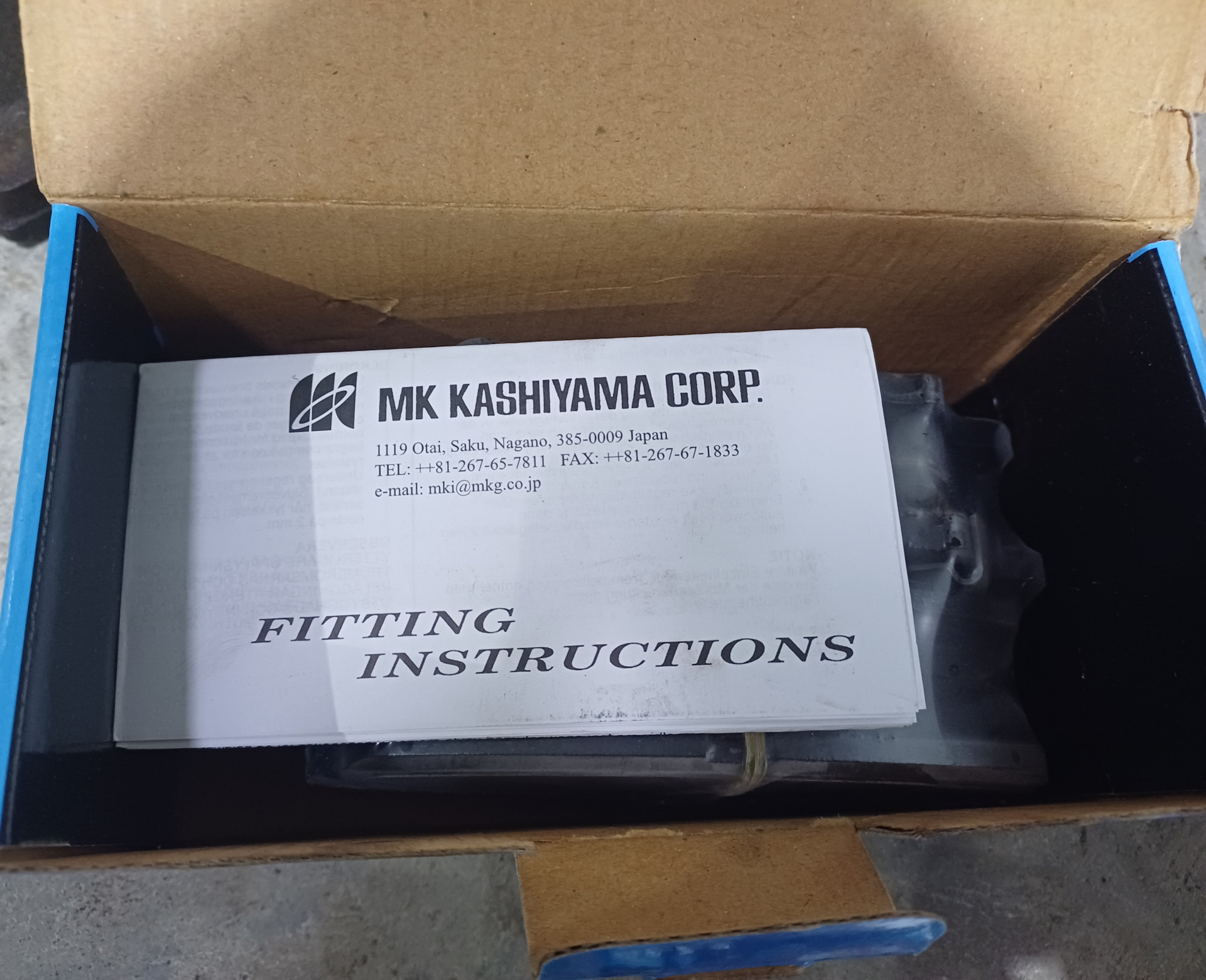

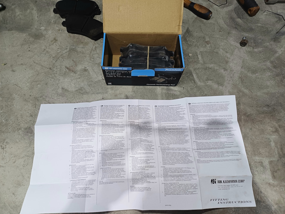

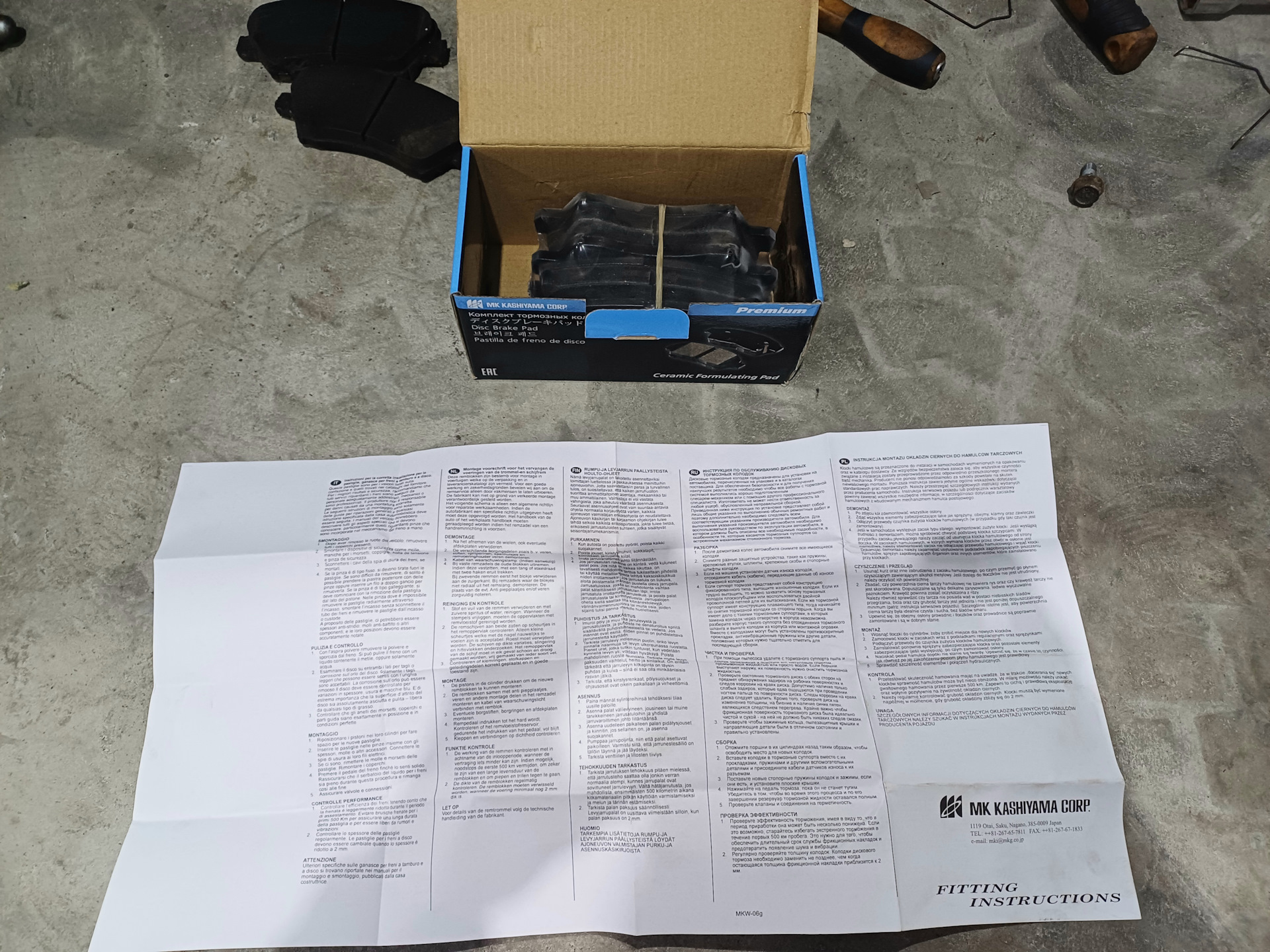

В отличии от многих других производителей у колодок Kashiyama в комплекте идёт документация на товар.
Это говорит об том, что это не китайский ширпотреб, вроде Zekkert и Sangsin, а цевильные колодки известного японского производства.
Отдельное спасибо продавцу SaveAuto с озона, где я приобрёл данные колодки. Он положил мне смазку для посадочных мест дополнительно.

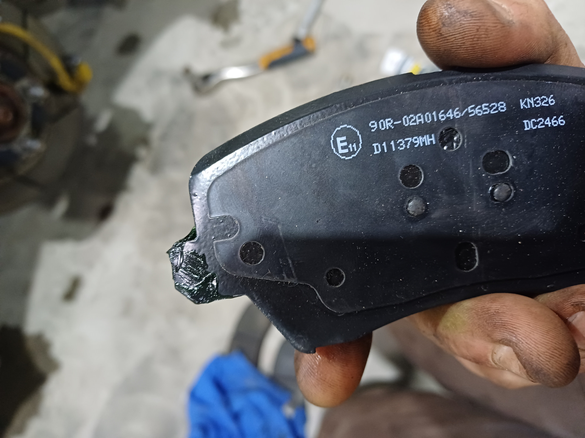

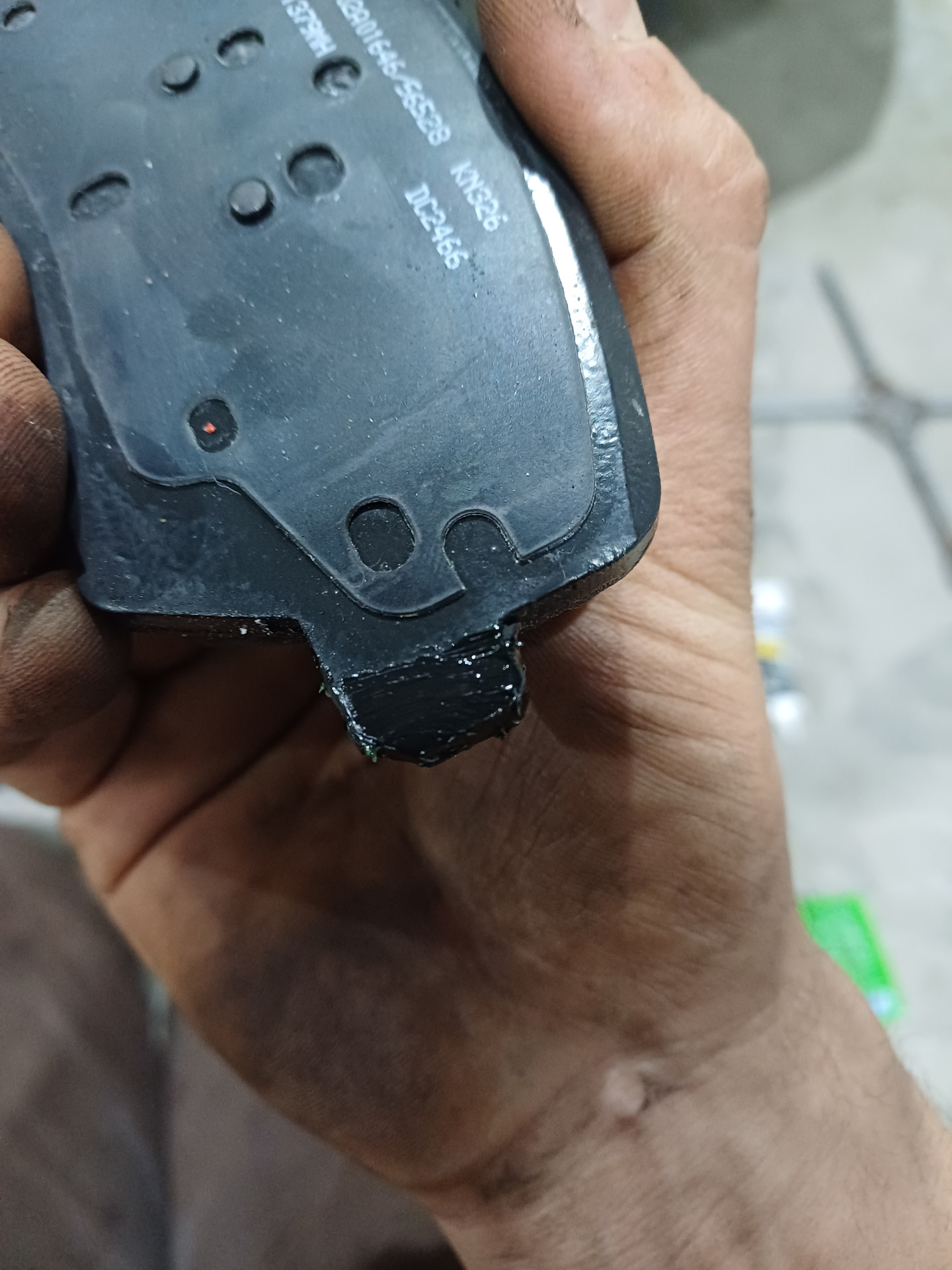

Данные колодки, в отличии от колодок на дорестайлинг имеют отверстия под разводные пружины, в прошлый раз на колодки мне приходилось их сверлить самому.
Сломал я тогда 3 сверла и много нецензурной лексики проговорил в сторону данного мероприятия, заниматься этим больше не хотел, решил приобрести сразу с ними.
Кстати, края колодок имеют диагональный срез в местах установки на скобу суппорта, как на оригинальных колодках. Данные края я подрезал сам на предыдущих, там были ровные квадраты.
И на фрикционном материале тоже есть срез под плавную прикатку данных колодок. На тех же говяных Hi-Q такого нет. Хотя многим автолюбителям все равно и они хвалят их, ставя себе на автомобиль колодки, которые имеют потерю эффективности при нагреве в 20%. А это огромная потеря, ведь каждый метр тормозного пути уберегает вас от столкновения.
У колодок фирмы Kashiyama данная потеря составляет около 7-8%.

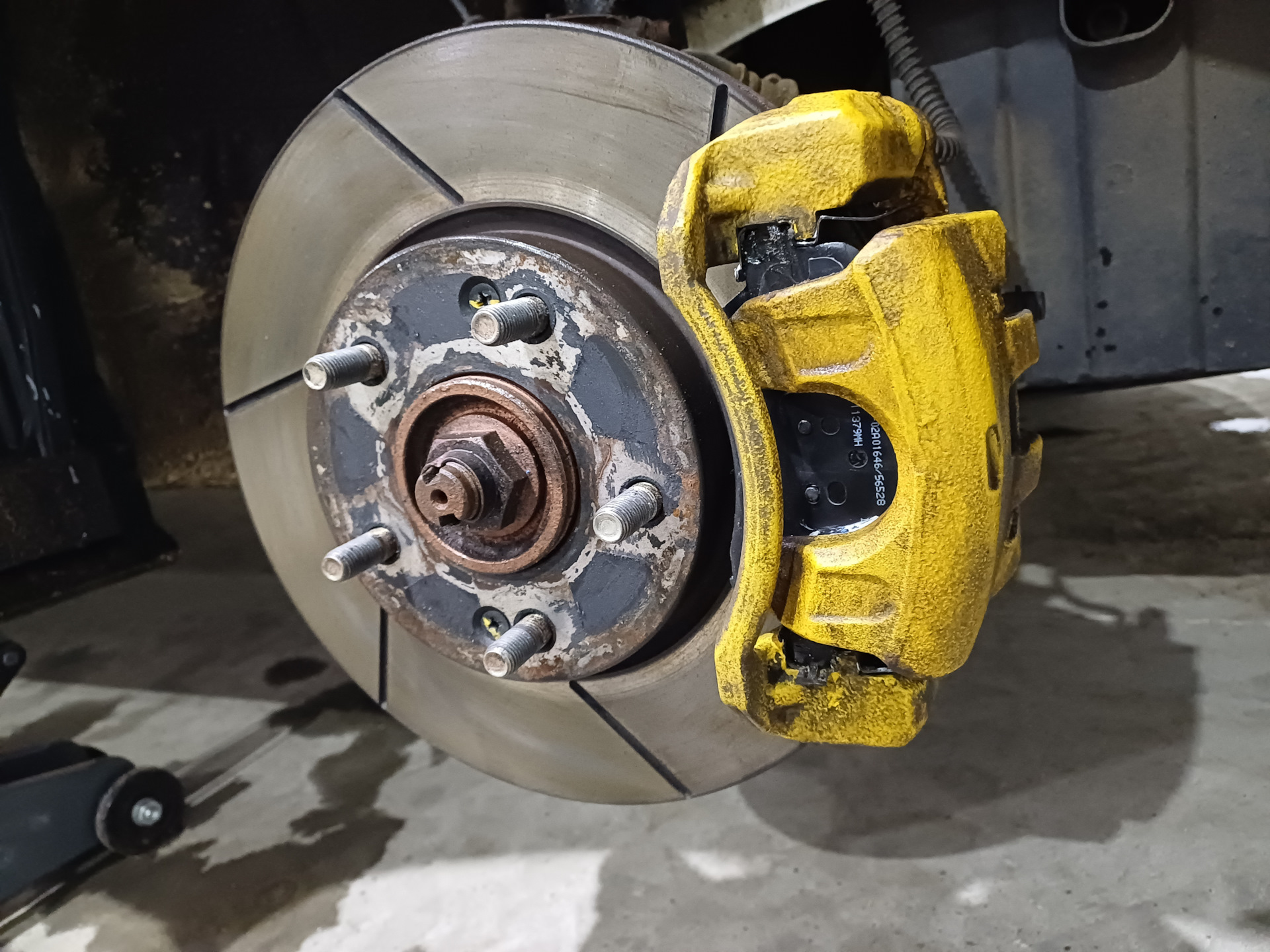

Соответственно смазал колодки в местах прилегания к скобам, а вернее к пластинам.
Так же смазал разводные пружинки перед установкой в колодки.
Не забываем смазать место прилегания поршня суппорта на внутренней стороне колодки и снаружи, где контакт с 2 выступами самого тормозного суппорта и наружной колодки.
В пакетике не так много смазки, поэтому решил сами колодки в местах прилегания смазать смазкой, что была в комплекте, а остальные места и пружинки смазал своей высокотемпературной пастой, что была с собой.
Ну и теперь осталось дело за малым — прикатать аккуратно данные колодки, в районе 200-300км буду ездить с аккуратными торможениями, чтобы притёрлись как надо.
Если сразу начать давить конкретно в тормоза, то есть риск поджечь колодки и верхний фрикционный слой подгорит и не будет эффективен, пока не сотрётся.
В общем, не желательно. По хорошему лучше 500-1000км ездить аккуратно, но живу в городе и по трассе редко катаюсь, поэтому в моем режиме достаточно 200-300км.

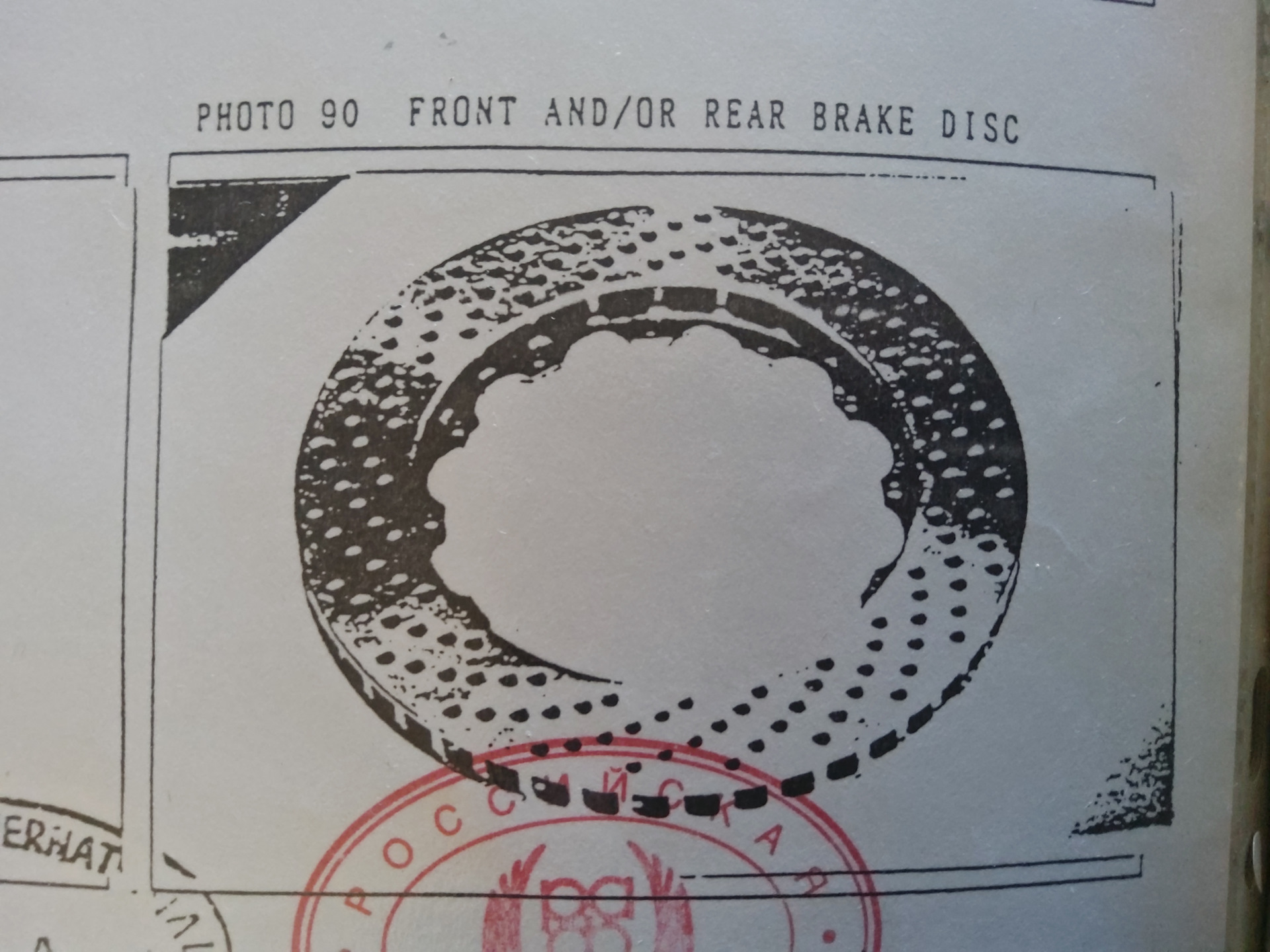

Комментарий удалён
что Вы несете ? отливка))) когда вообще не понимаете в вопросе лучше промолчать.

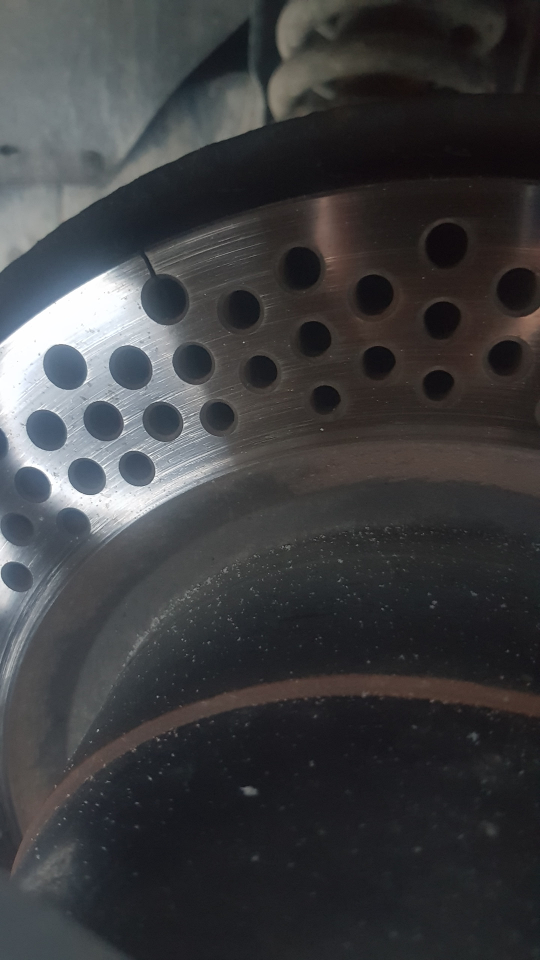

перфорация и слоты это механ. обработка, так же как и все остальное. отливают болванку кривую, потом все плоскости обтачивают и перфорируют. другого не бывает.
Комментарий удалён
Нет. Это просто разные пути получения нужных отверстий

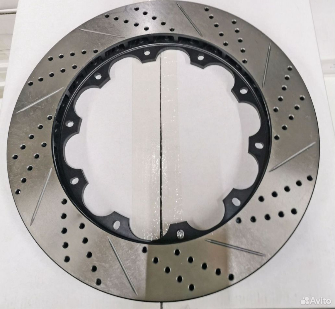

отличное слотирование вышло)
Хороший пост 👌 развернутый.
А как это тебе сортирование нарезали?)
ЧПУ станок, насколько я понял. Я подошёл к коллеге, в него отец на ЧПУ работает. Попросил сделать нечто такое, что у меня. Все чертежи сам сделал, но просчитался немного правда. Так вот, за тортик с пятерочки он сделал мне такие отверстия.
Это не отверстия…отверстия чем плохи, остывают быстрее, и трескаться металл начинает, а эти бороздки самое то! Хорошая доработка! Колодки с керамикой это конечно хорошо, но сожрут диск быстрее. Хорошо тормозить+керамика, хуже тормозить-керамика. Без керамики хватит на подольше…но, минус к эффективности…в общем выбор хороший такой, на подумать каждому)

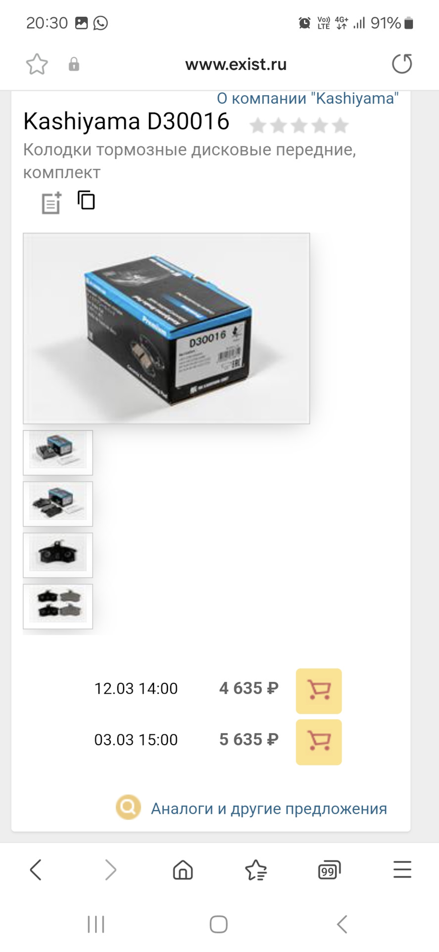

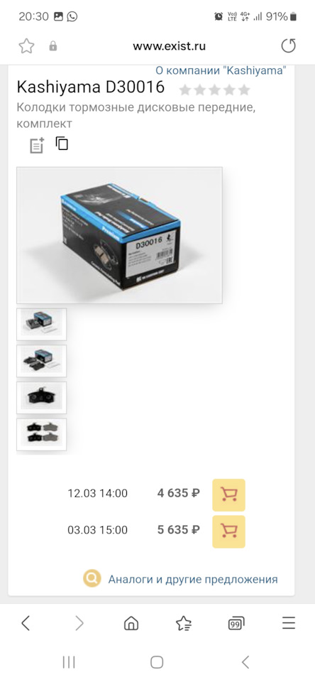

🤝😃👍Заказал колодки Кашияма на Гранту D30016. На Мазде отлично работают. Не нашел нигде описание их состава и расшифровку маркировки. Посмотрю по ссылкам в бж.
У них по-моему у всех линеек FF коэфф.
Да, в описании на оффициальном сайте нашёл, что они Optimal.
CL-T

А на Гранту не получается заказать. 3 раза отказ и после последнего отказа цена в 2 раза выросла🤦♂️

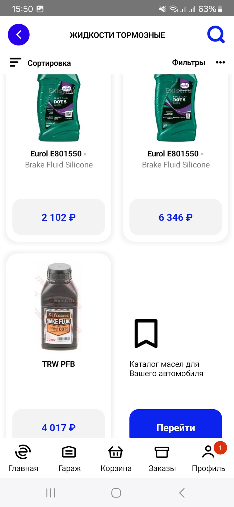

Дот 5:1 сильно влагу тянет и менять её нужно чаще. Хотел перейти на нее с 4 LV но прям отговорили меня.
Раз в два года меняю ТЖ обычно. Хоть 3, хоть 4 и 5.1…это же не дорогой антифриз.
При чем тут антифриз 🤣
Я имею ввиду, что тормозная жидкость гидроскопична, цена у нее до 1500 рублей за литр и дешевле других жидкостей, поэтому меняю раз в два года. Антифриз к тому, что дороже, просто к слову. В предыдущем сообщении под "ТЖ" имел ввиду тормозную жидкость, а не технические жидкости.
Это что за DOT 5:1 по 1,5 т р Хорошая DOT 4 LV дороже стоит но ее хотя бы менять через 2 года, а не каждый год как 5:1
andryushque
Нормальная DOT 5:1 за 1 л -5000₽ и она очень гигроскопична менять её лучше раз в год для усиленной тормозной системы, а для правильной замены аппаратом путем ее замещения нужно 2 л жидкости.
Вы где такие цены видели?
Вы может путаете с просто 5.0?
Ну вот например RAVENOL DOT 5.1 Тормозная жидкость (1л)
А разве Ravenol это хорошая жидкость?
У них масла выдыхаются быстро.
Вот такое говно заливал через автомат 2 л и через 3-5 т км она закипела и почернела и пришлось сова её менять
18000км на данной жидкости, что у меня и нет проблем.
Читая кристально. При замене колодок, решил прокачать систему ещё раз, слилось чистое как слеза. Возможно через год или два рыжей будет, но я уже заменю до этого времени.
Прекрасно на моей тормозной системе не держит она и быстро кипит.

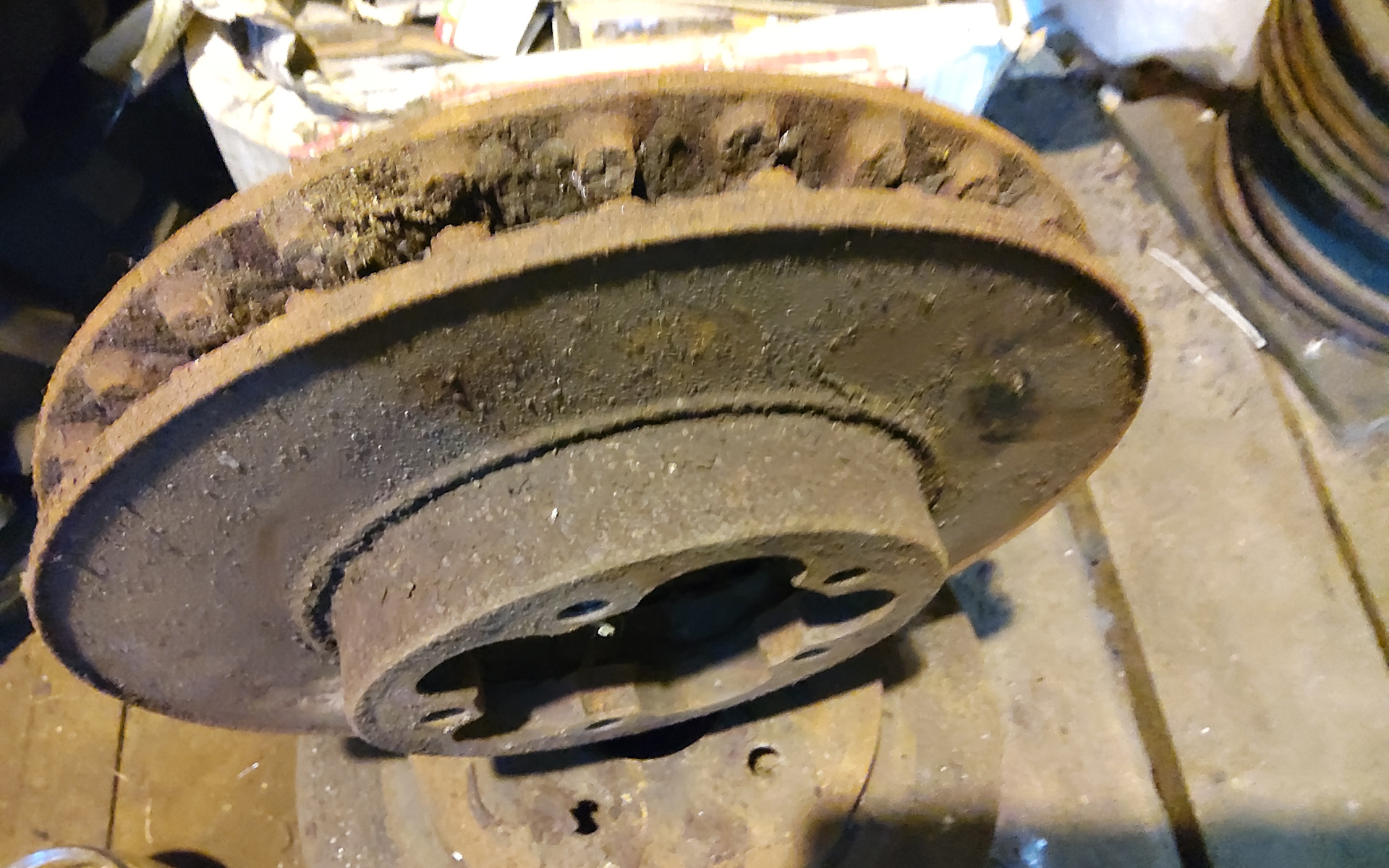

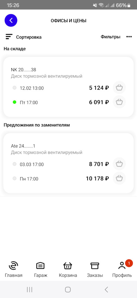

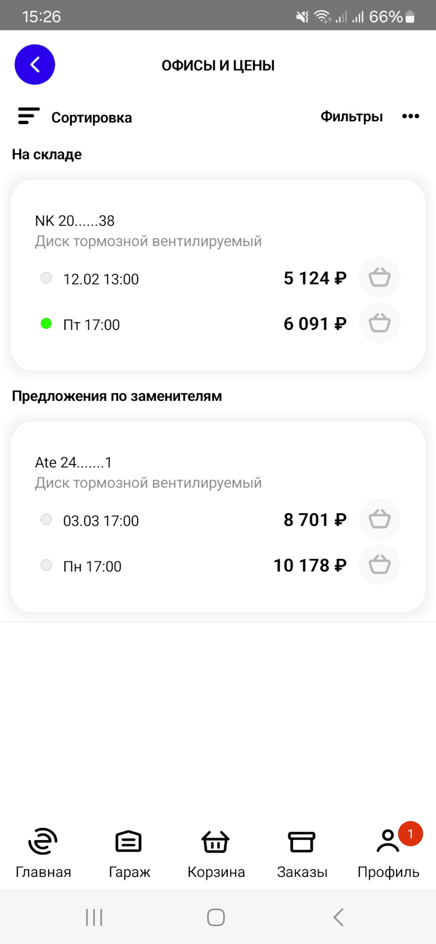

Почему же вы опять пишете "дешманские" диски?
Возьмите Nibk — говно говном, а цену лупят будь здоров, да, колодки у них с повышением температуры выдают отличные показатели, но лопаются в итоге. Тоже самое и с дисками. У меня взяты диски NK 203538. Имеющие вес в 6401 грамм. Берём ваши именитые бренды типо Brembo 09.C249.11, имеющие вес 6203 грамма. Берём дешманский Hi-q SD1135, имеющие вес 6280. Берём топовые ATE 24.0123-0123.1 имеющие вес 6431 грамм, на 30 грамм тяжелее NK, а на данный момент стоят на 3000 дороже, чем NK. Думаю ориентировочно состав +- одинаковый.
Нанесение 6 насечек глубиной 1.5мм с каждой стороны, убирающие излишние газы и пыль убрали вес диска на уровень Hi-Q, даже выше, после проточки диски стали весить 6294 грамма. Зато лишняя пыль убрана, пазы колодок не забиваются грязью и отвод тепла и охлаждение диска дополнительно появилось.
Если я правильно понял то вы хотите сказать что ате стоит на полторашку дороже. Чем nk))))
Ну на сколько я вижу разница с одного диска составляет около 3000.что похоже на правду )))с двух дисков разница будет составлять около 6000.вот собственно и отмена ваш вопрос )))
andryushque
Ага стояли у меня nk на. Ауди .два раза их протачивал. И два раза их вело …хуже дисков я еще не встречал)))
Не надо путать оригинал Киа, с оригиналом Ауди, в моей ситуации диски имеют +- одинаковый вес, думаю в случае с Ауди, там будет разница, так как ВАГ обычно делает тормоза с запасом, а производители аналогов могут сэкономить.

А чем ошибка то интересно?)
Уже год на данных дисках катаюсь, проблем нет)
Более того, скажу что была группа в ВК по Церато всех поколений, на второе поколение под заказ человек протачивал так же диски, более 200 человек сделало, никто ничего плохо не писал про это, причем порой диски откровенно плохие по качеству были.
ну вы же не считаете все эти действия ошибкой, год ездите и все, по словам, хорошо.
я высказал только свое мнение, насчет излишней смазки где нужно и где не нужно, насчет колодок (пружинок и уголков отдельная тема, это вообще можно отнести к секте) про проточку дисков уже написали, покраска рабочей поверхности диска мне вообще не понятна, но если хочется никто не запрещает. я с похожими экспериментами наигрался и понимаю, что толку ноль, а может быть и хуже
За покраску — год уже прошло после установки, они не начали ржаветь на стыках, это однозначно плюс. Краска термичка и первым же торможением колодки сняли слой краски, который благодаря слотиованию вытелел наружу. В работе тормозной системы, в плане ухудшения ничего не выявлено точно. Зато знаю одно — теперь прорезь в колодках не забивается, соответственно нет лишних скрипов и меньшая вероятность, что грязь и прочее будут тереть об диск.
покраска хорошо, но рабочая поверхность это рабочая поверхность. кстати какую краску использовал (марка и температурный режим?) у меня термо на +800 лежит, при замене дисков новые по-любому с торца буду красить

andryushque

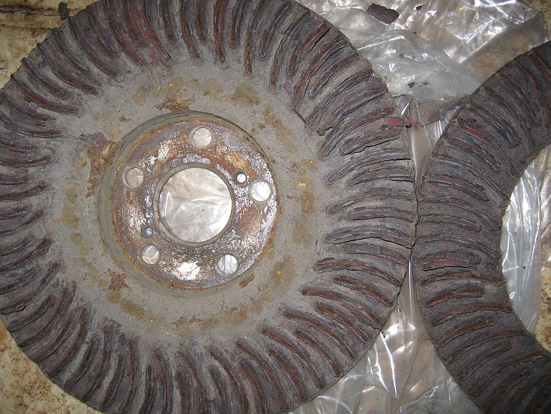

Там идёт уменьшение глубины, правда резкое, немного морковкой, но резковато.
А надо — плавно. Вообще, канавка лучше и быстрее делается на горизонтальном фрезере дисковой фрезой с радиусной формой зуба, тогда радиус входа/выхода автоматически задаётся радиусом самой фрезы
Имеем, что имеем)
Ну — на будущее
На будущее переход на суппорта Санта Фе, соответственно и увеличение колодок с дисками. Но это планы.
Без доводки диска это так себе обычно, а при грамотной доводке интенсивные меры дают результат и получше экстенсивных. У всего есть свои плюсы и минусы
У меня тормоза под колёса 14 дюймов, справляются замечательно
На Солярисе были тоже под 14 дюймов, здесь уже побольше, но все равно мало)
У меня нескоьько авто с таким размером — седан/хардтоп, универсал и минивэноавтобус, был ещё микроавтобус на 12 человек и селика турбо4вд :)
andryushque
Так я вижу, какое пятно контакта и представляю что с колодками, когда на фрикционный материал смотришь.
Речь о воонообразном износе диска, ну и колодок, соответственно, этого быть не должно.
Пример правильного износа диска, 2 года, 32 ккм пробега:
Так я понял это, что там канавками работают колодки с такими дисками.
Просто неправильно сделали перфорацию и идёт неравномерная очистка и, как следствие, — износ
Не слишком много перфорации?)))
В самый раз :)
В теории должно быть бесконечное множество :)))))

Например, бывает такой результат, причём при пробеге около 60ккм всего:
Это чисто металлической пластиной тормозили что-ли?
Вовсе нет, обычный форд транзит в столице и окрестностях
Вид ужасный просто…что не так было?
Коррозия и развал диска куда хуже внешнего износа. Соли на дорогах, отсутствие качественного смыва всего этого, антикоррозионной обработки внутренних поверхностей… сочетание негативных факторов
Вот пример как сгнивают при неудачной парковке у выхода вентиляции с тёплым влажным воздухом — рвутся руками легко:
andryushque
Пример из чемпионата мира по ралли:
