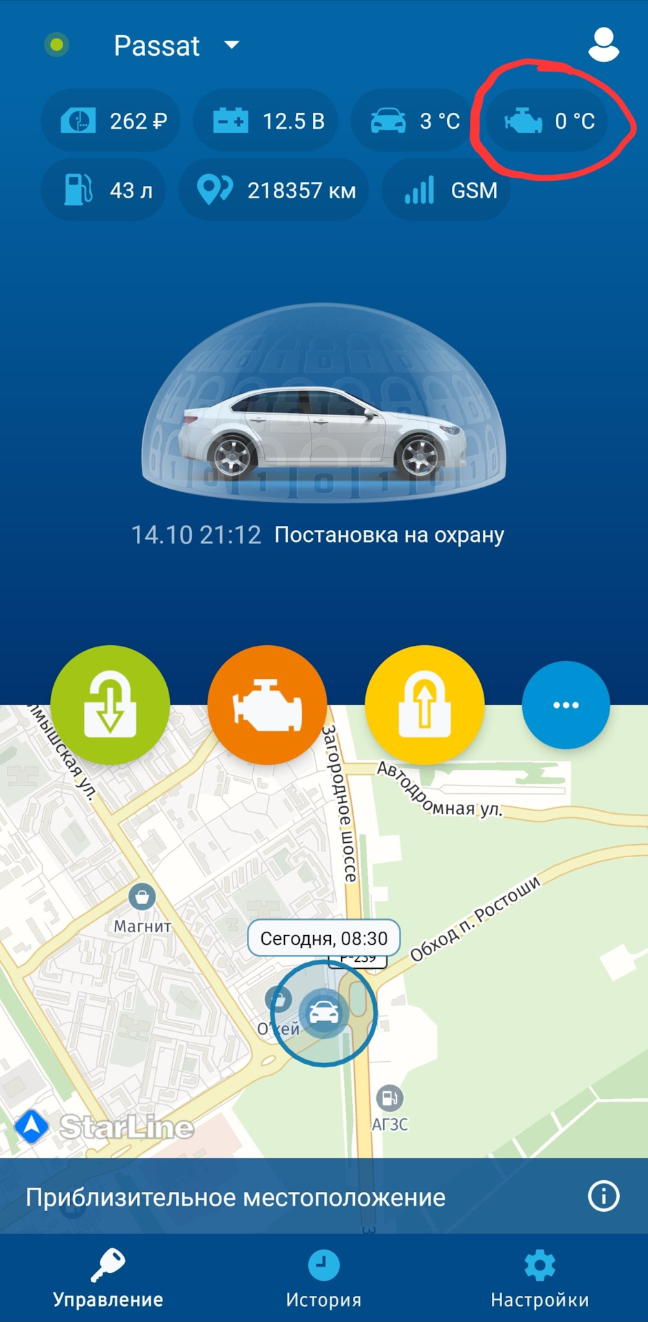

Далее была проблема с тем, что сигнализация перестала показывать температуру под капотом
Тут все решилось очень легко, перебилась проводка на самом датчике
Артикул нового: G ZQ29, заказывал на Озоне.

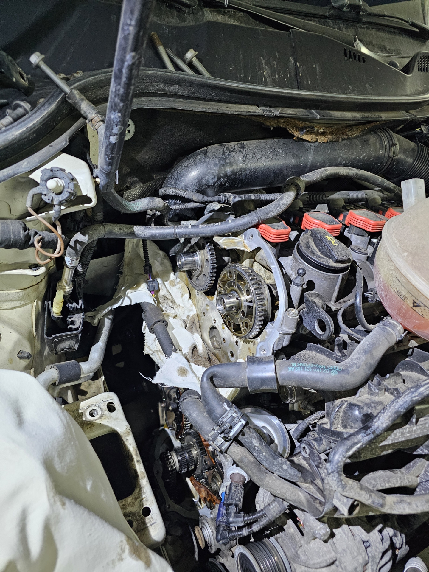

Следующим ремонтом была замена цепи ГРМ. Натяжитель вышел уже на 5 зубов. Цепь прошла около 60 тыс.км.
Далее список запчастей для замены:
Цепь gen3
Рекомендованный список:
06K 109 158 AD — Цепь ГРМ (BR — Transporter, Amarok, BE — Audi, VW)
ВР — последняя ревизия
• 06K 109 467 K — Натяжитель цепи (Р — последняя ревизия)
06K 109 469 N — Успокоитель верхний последней ревизии от Gen3 моторов (06H 109 469 T — Успокоитель верхний Gen2)
• 06K 109 469 M — Успокоитель со стороны впускного распредвала последней ревизии от Gen3 моторов (06H 109 469 AP — Успокоитель со стороны впускного распредвала Gen2)
• 06H 109 509 Q — Успокоитель со стороны выпускного распредвала
• 06H 103 081 E — Сетка в опоре распредвалов (снята с производства, по последнему TPI ее следует удалить)
• 06H 103 483 C — Прокладка верхней крышки цепи
• 06H 103 483 D — Кольцо уплотнительное датчика регулятора фаз в верхней крышке
• N91 000 101 — Кольцо уплотнительное датчика регулятора фаз в опоре распредвалов
• 06H 103 085 G — Сальник коленвала
• N 910 9670 2 — Болт нижней крышки цепи M6X16 — 15 шт.
Список того, что заказывал Я, с ценами:
Цепь ГРМ:
• 06K 109 158 BP — 13180₽
Успокоители цепи ГРМ 3шт:
• Верхний Borsehung B1G045 — 295₽
• Впускная сторона Borsehung B1G046 — 786₽
• Выпускная сторона 06H 109 509 Q — 1594₽
Натяжитель цепи ГРМ:
• 06K 109 467 P — 5678₽
Сальник коленвала передний:
• Victor reinz 81-42737-00 — 510₽
Крышка ГРМ нижняя:
• Borsehung B18724 — 5039₽
Прокладки на фазорегулятор 2шт:
• Elring 538.010 — 179₽
• Victor reinz 70-38946-00 — 790₽
Прокладка верхней крышки ГРМ:
• Victor reinz 70-38942-00 — 1392₽
Уплотнительное кольцо щупа:
• WHT003463 — 234₽
Опора распредвалов:
• Borsehung B19307 -4150₽
Болты нижней крышки ГРМ
N91096705 — 15шт 615₽
Так же выявилось пара проблем при замене, первая это опора распредвалов, но это было ожидаемо, поэтому она была заказана предварительно. Вторая — лопатки фазовращателя, уже менял их, ставили ремонтный размер 3.005, появился небольшой люфт, поставили 3.015. За лопатками конечно к papa426. Третья проблема — натяжитель цепи маслонасоса, при разборе увидели, что он был треснут, к сожалению, фото не сделал. Вместо него поставили натяжитель BORSEHUNG B1T007, визуально он отличался, был толще и пружина на нем более упругая. После сборки это сыграло злую шутку, т.к. появился вой со стороны нижней крышки ГРМ. Разобрали в очередной раз, поняли, что все в порядке, и виновником может быть только он. Пришлось заказать оригинал VAG 06H109507M, после замены вой пропал.
