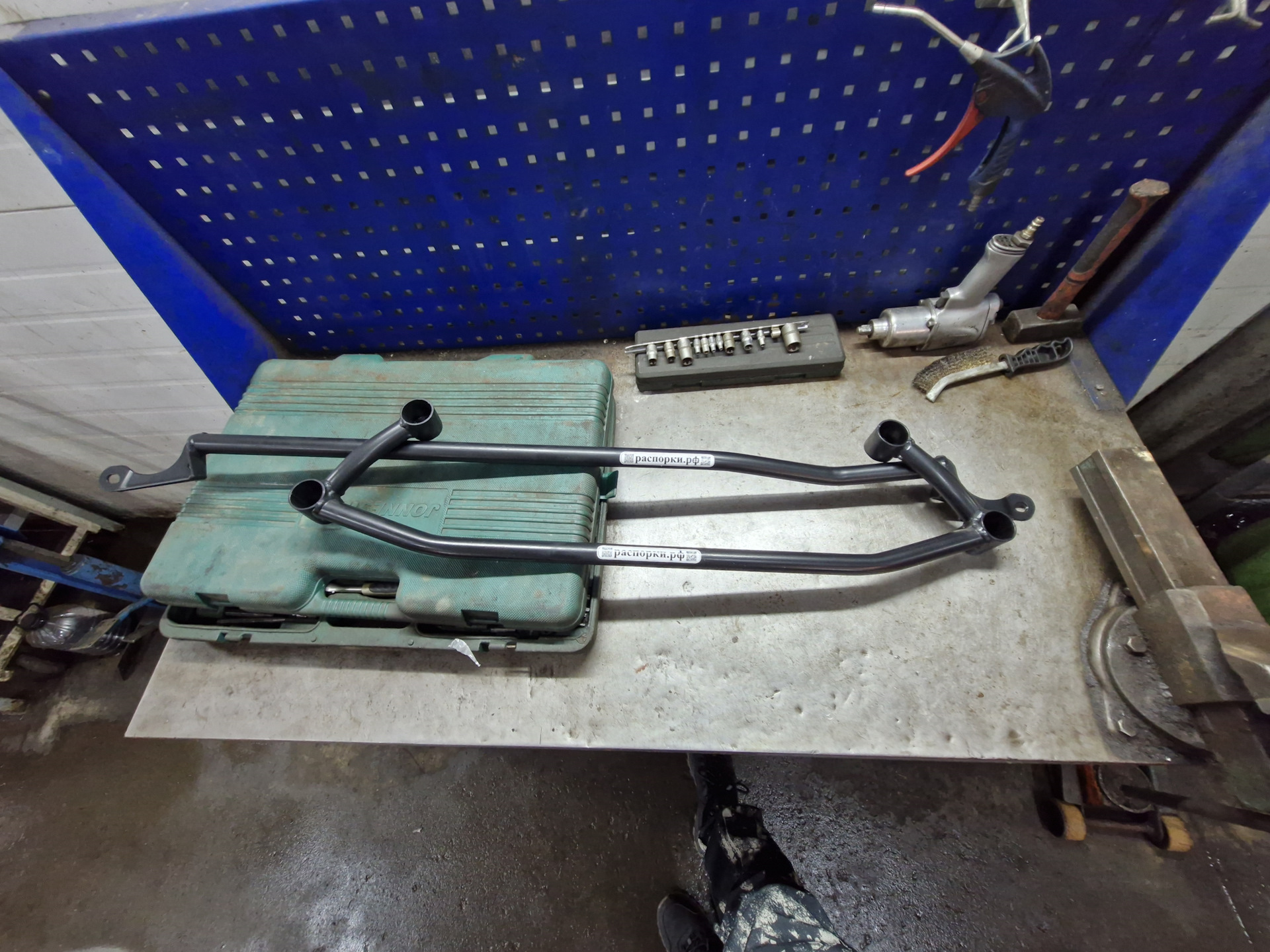

По рекомендации знакомых зашел на сайт распорки.рф. Ребята сами изготавливают распорки, снимая мерки с машин, и у них куча положительных отзывов. Также на сайте можно подробнее узнать о том, как распорки работают на машине и какая от них польза.
Почитал — берем, решено.

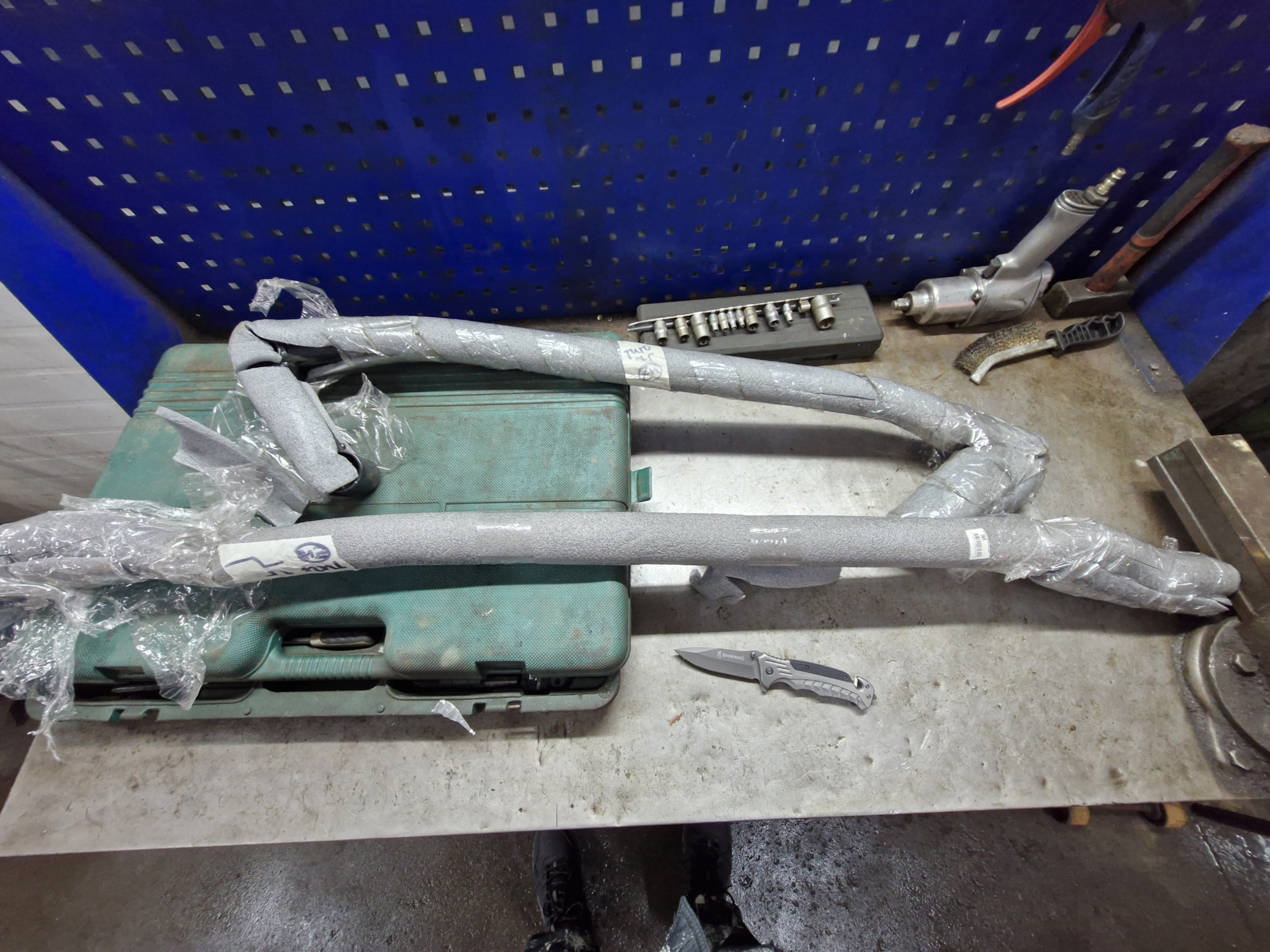

Связался по контактам на сайте распорки.рф. Сообщили, что в силу загруженности срок изготовления — месяц-полтора. Заказал, подождал полтора месяца, менеджер отписался, что заказ готов, согласовали адрес, и через несколько дней я забрал его на пункте выдачи Яндекса.
Позвонил знакомым в сервис для установки, записали через пять дней, загруженность.

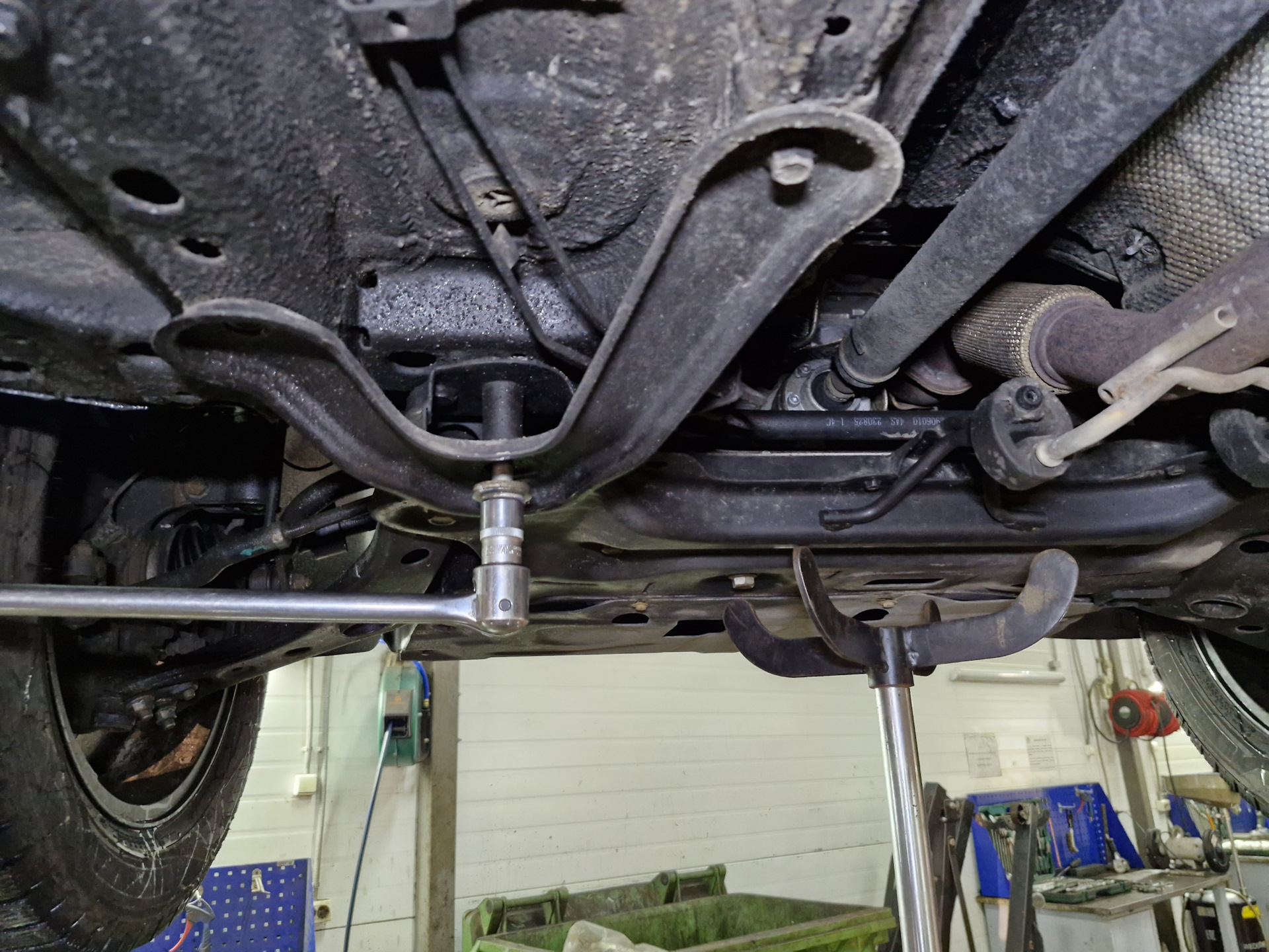

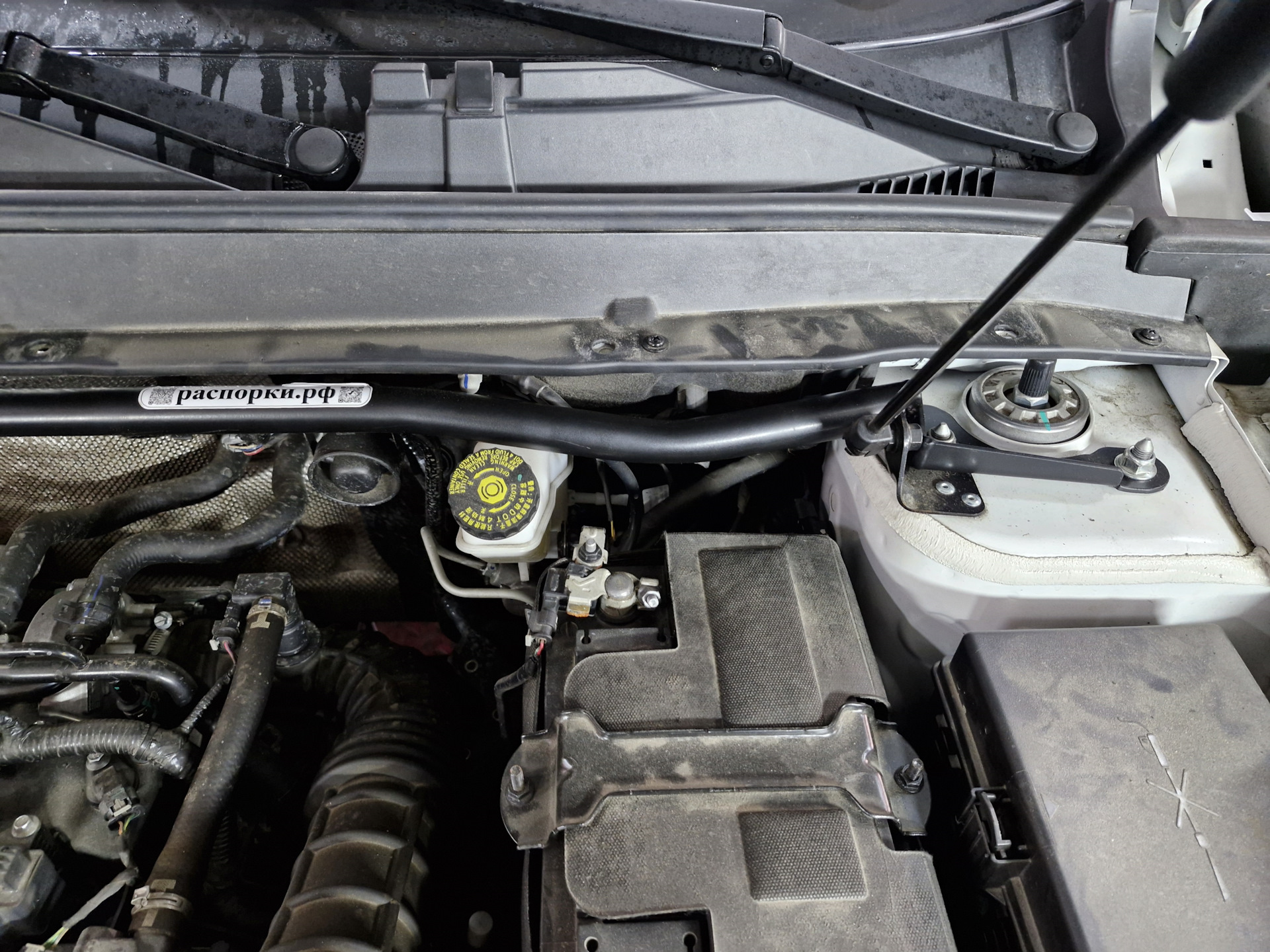

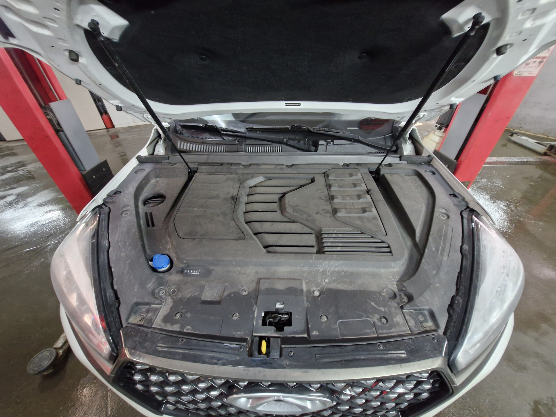

И тут у меня начали чесаться руки. Вроде дело простое, открутил сверху два болта и закрутил, и снизу так же. Время на это появилось, и на подъемнике свободно, ещё голоса в голове так и кричат — давай, ты сможешь открутить и закрутить 4 болта, хватит лениться… Решено — поехал.

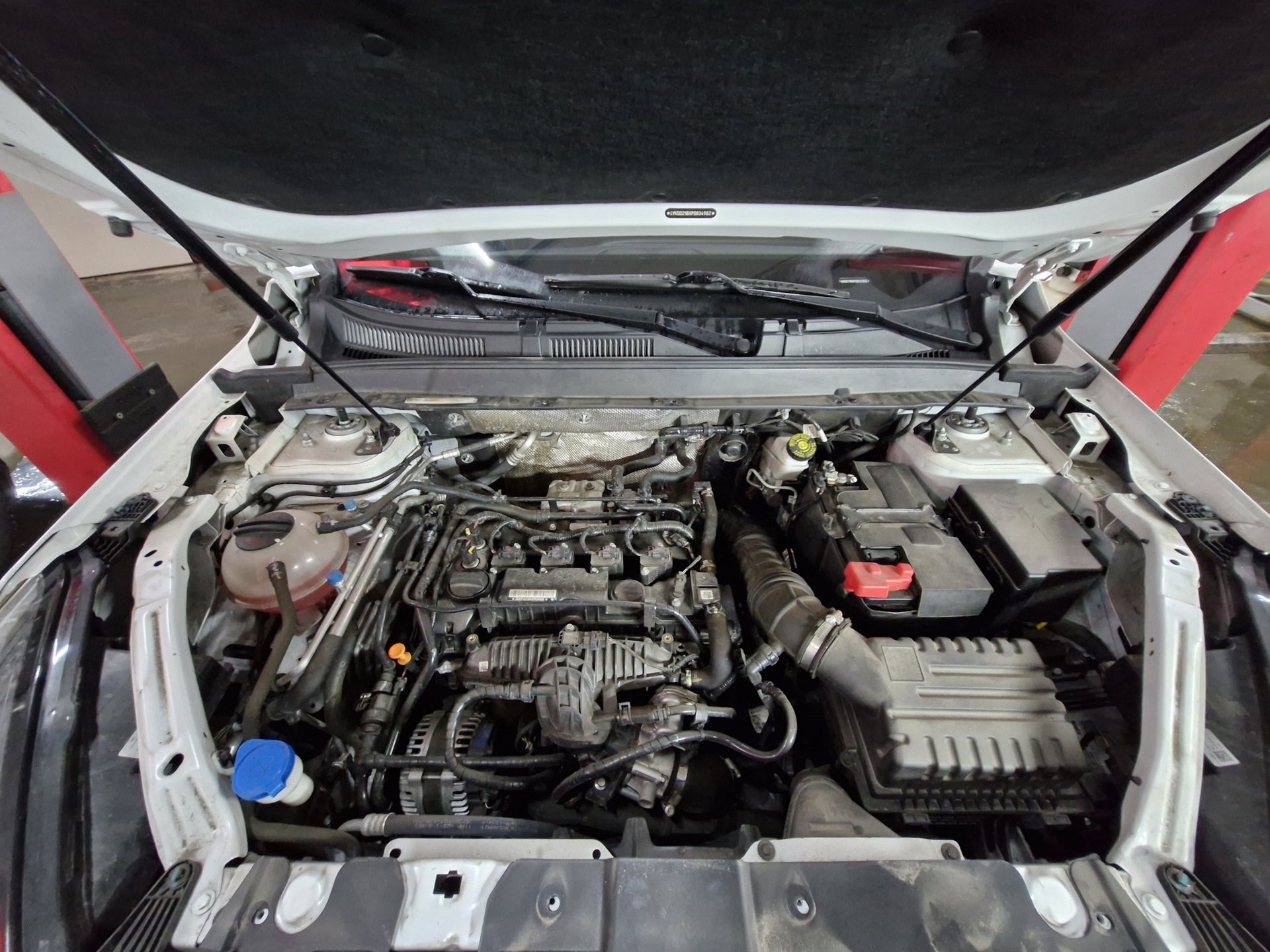

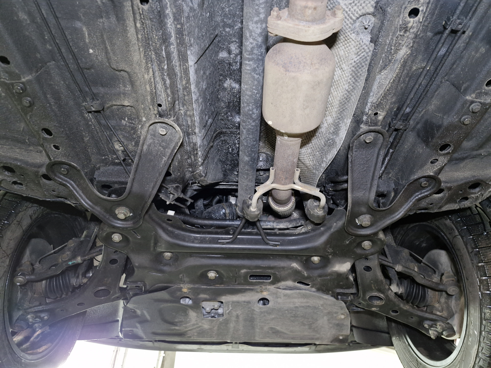

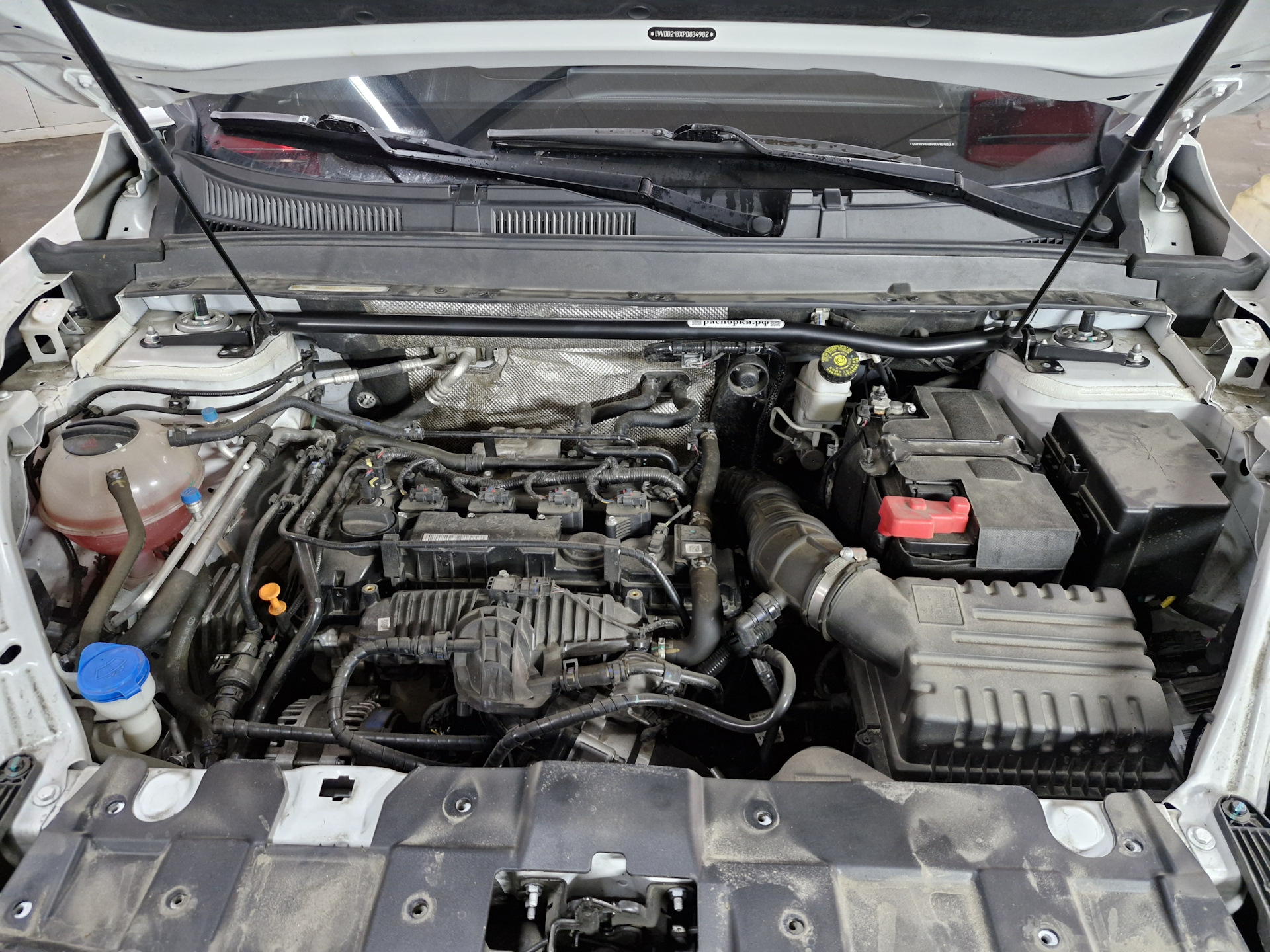

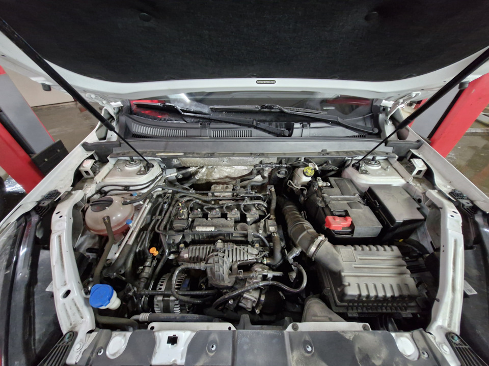

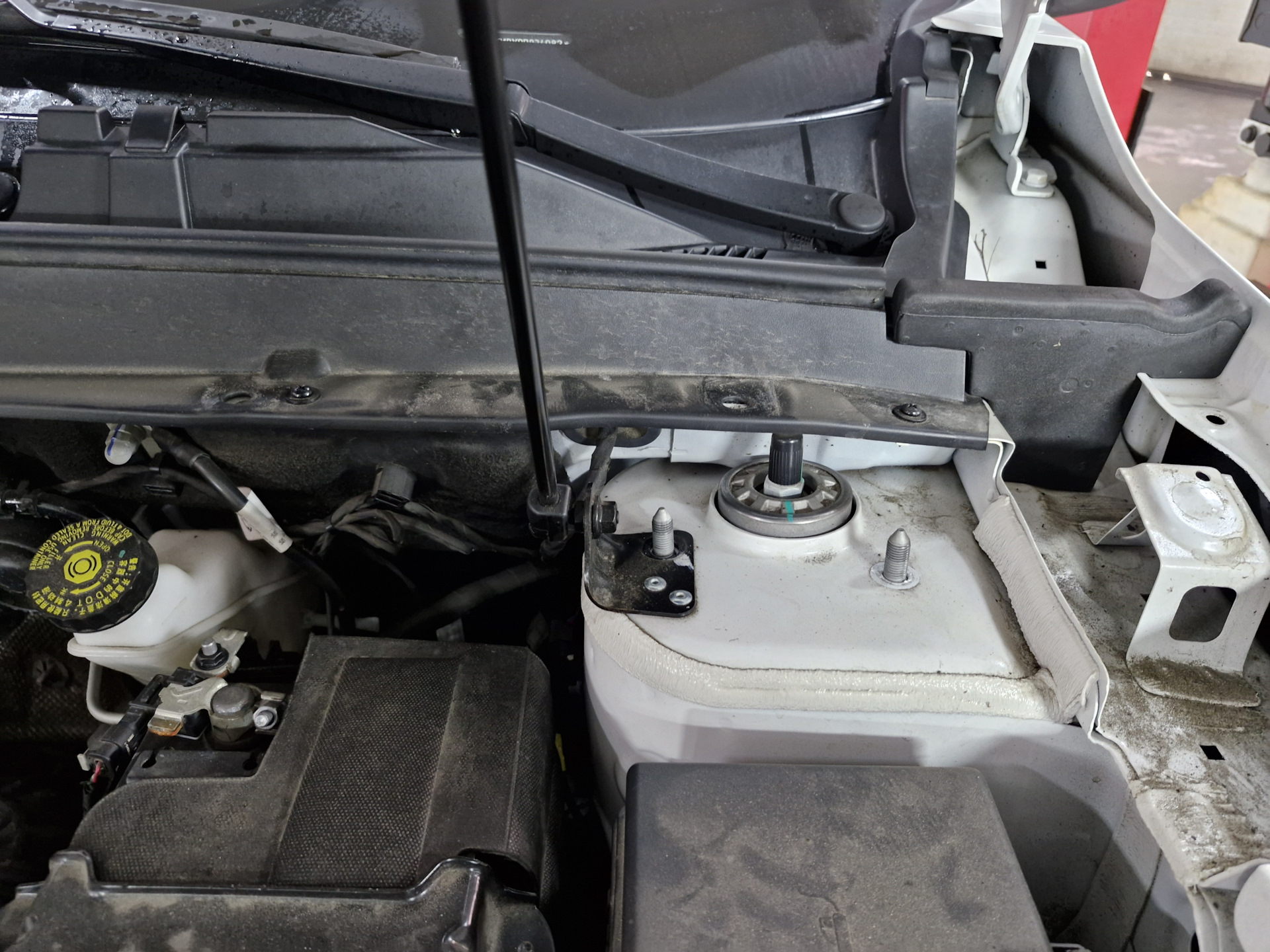

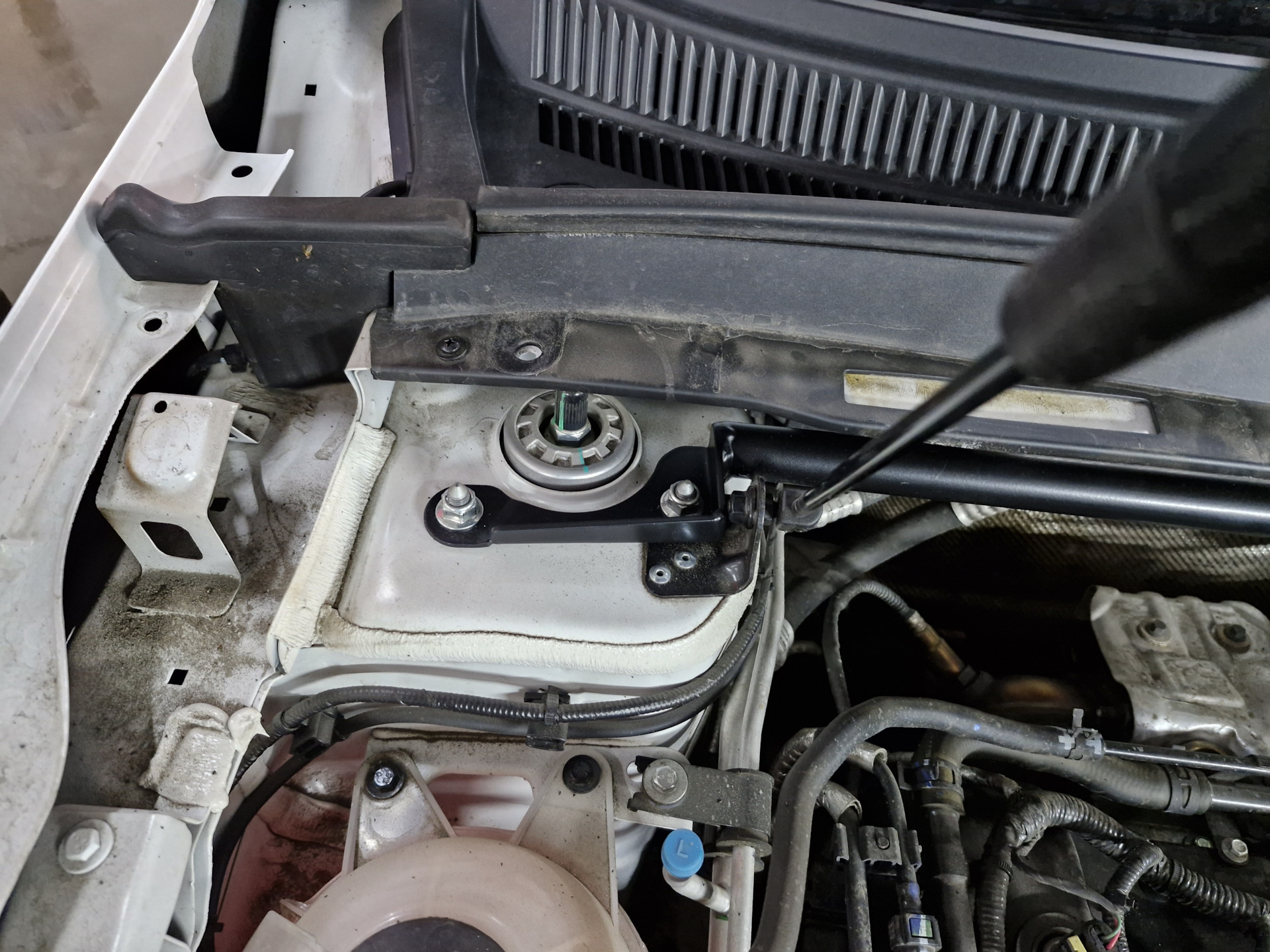

Приехал, снял пыльник моторного отсека, добрым словом вспоминая инженеров, которые придумали вкрутить 8 болтов на расстоянии 10 см друг от друга и кучу пластиковых по периметру. Открутил гайки со стакана, приложил верхнюю распорку, легло как будто там и было, все подогнано идеально. Закрутил болты обратно. Заняло примерно 20 минут, из которых 15 минут на снятие и установку пыльника.

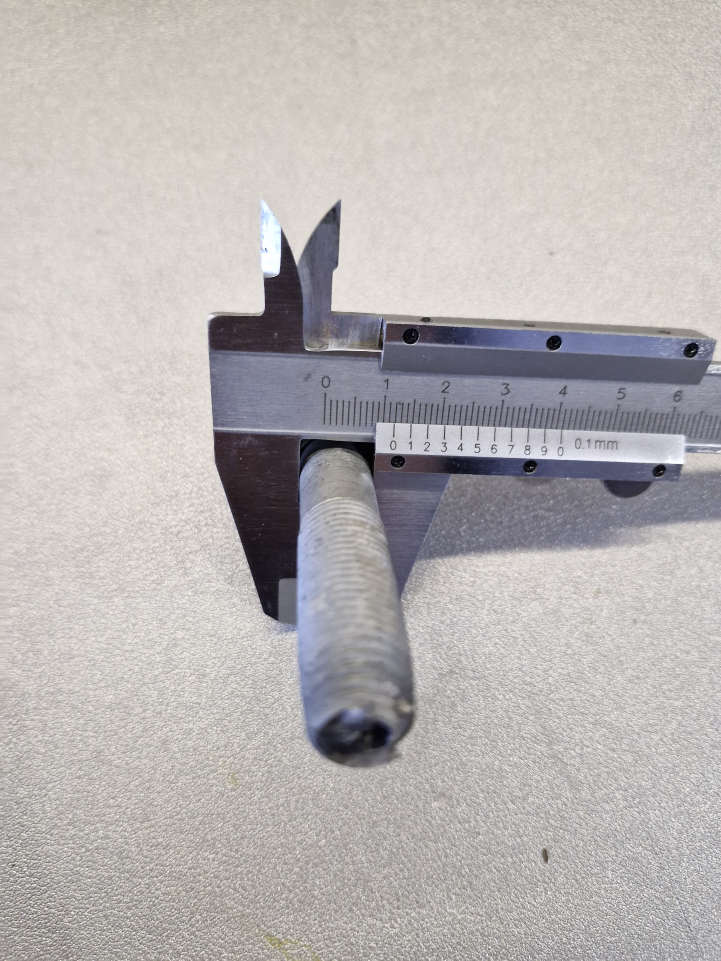

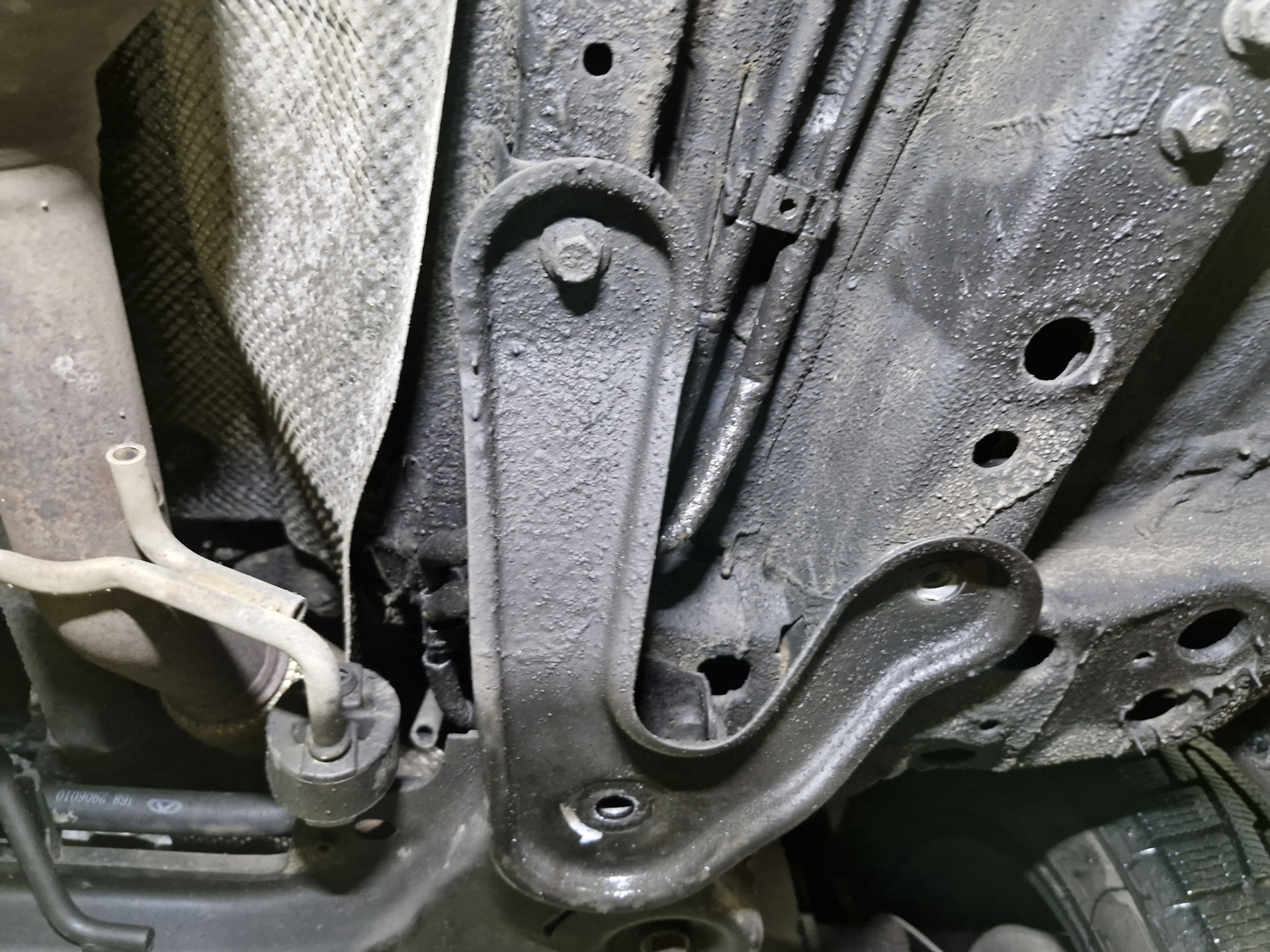

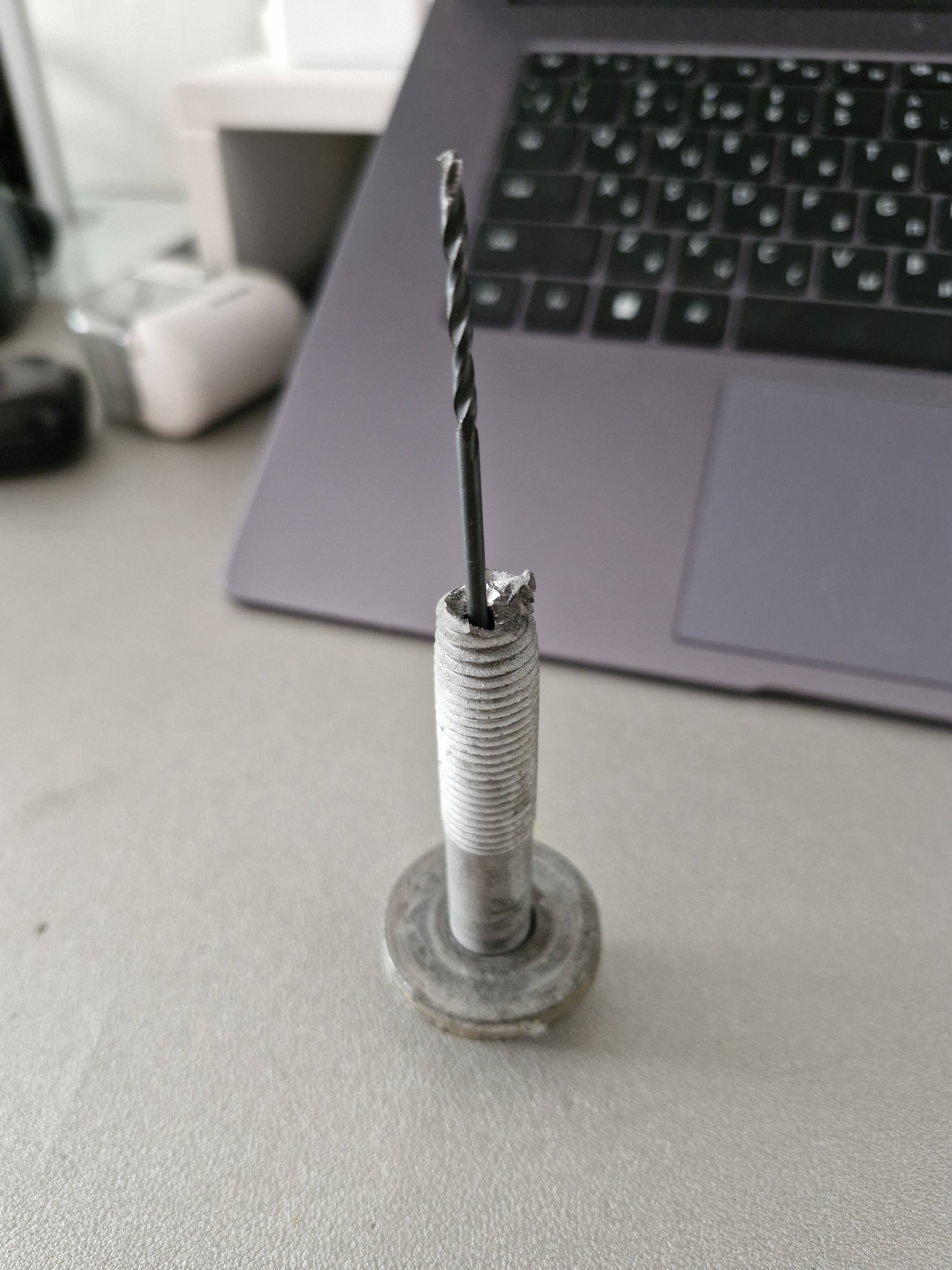

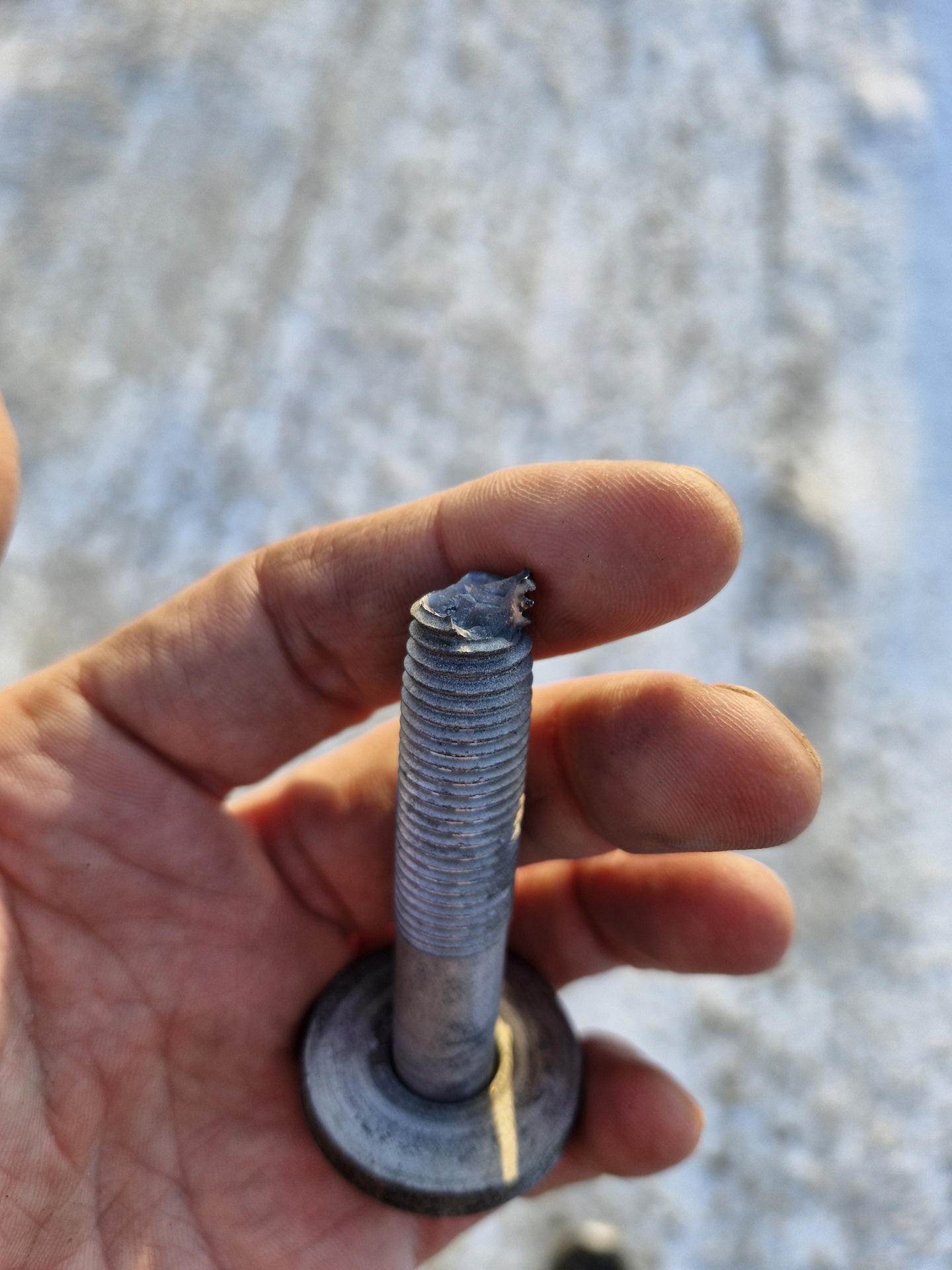

Подняли машину для работы снизу. Установил подпорку для подрамника на всякий случай и начал откручивать болты. Те, что крепят крепление подрамника, открутились на ура, а вот два болта, которые крепят сам подрамник к лонжерону, откручивались с таким трудом, что несколько раз мелькала мысль забить на всё и заменить в сервисе. Но, руководствуясь все теми же голосами в голове, дело продолжилось.
Особенно трудно шел болт, который был слева; возможно, если бы с него начал, на нем бы и закончил, но так получилось, что это был последний из 4-х не открученных. Пока открутил левый болт, семь потов сошло, буквально. Как так на относительно новой машине, не понимаю.
Кое-как открутил, примерил нижнюю распорку — всё встает идеально. Наживил все болты и закрутил пневмо-пистолетом. Всё залетело, затянул. Кроме левого, точнее, левый тоже вошел, но оборотов 15-20 докручивал воротком, усилие было равномерным, последние несколько подходов усилие чуть увеличилось, но крутилось. Подумал — подтяну пару раз, а на выходных заеду к парням, пусть подтянут, если нужно, динамометрическим ключом. И на предпоследнем подходе болт со звоном вылетает. Сначала подумал, что ключ сломался, но как я охренел, когда обнаружил обломанный болт — словами не передать.
Вернее, словами не передать, как было обидно так облажаться. Подобных эпичных фэйлов сразу и не припомню (память умело затирает подобные косяки).
Еще стремно было от непонимания, что с этим теперь делать.
Болт же остался обломанным в лонжероне. Это к кому вести, к дилеру или в сторонний сервис? Если в сторонний, то какой?
Вопросов куча, ещё и жена звонит с вопросом, ты где? — обещал подвести на важную встречу и помочь психологически подготовиться к ней. Короче, обломался и обломал я все по полной.

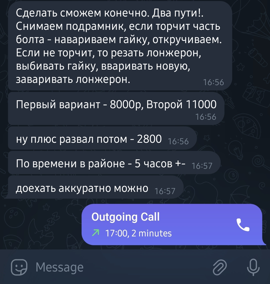

В итоге договорился с Истком-сервисом, они предложили варианты решения в зависимости от того, как пойдут дела, от простого до крайнего. Также сообщили, что могу аккуратно своим ходом добраться до них.

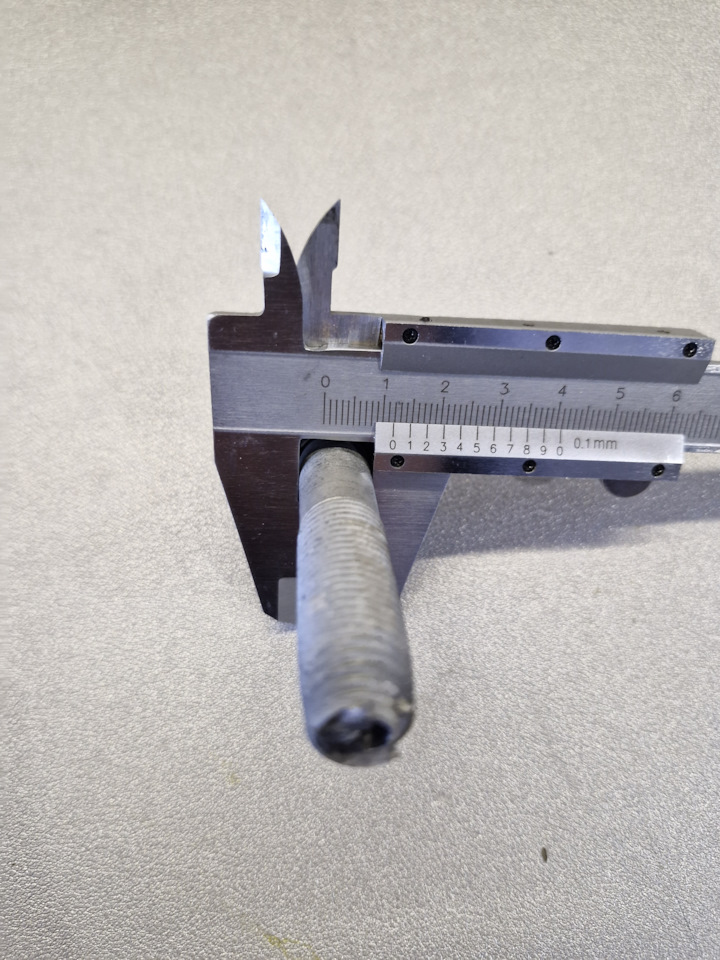

Надеюсь, до вырезания лонжеронов не дойдет и удастся выкрутить этот обломок. Многие писали, что этот болт из особо прочной стали, сегодня занес домой обрубок и просверлил обычным сверлом в нем дырку, сверлится на ура, так что надежда есть, но сам уже не полезу.

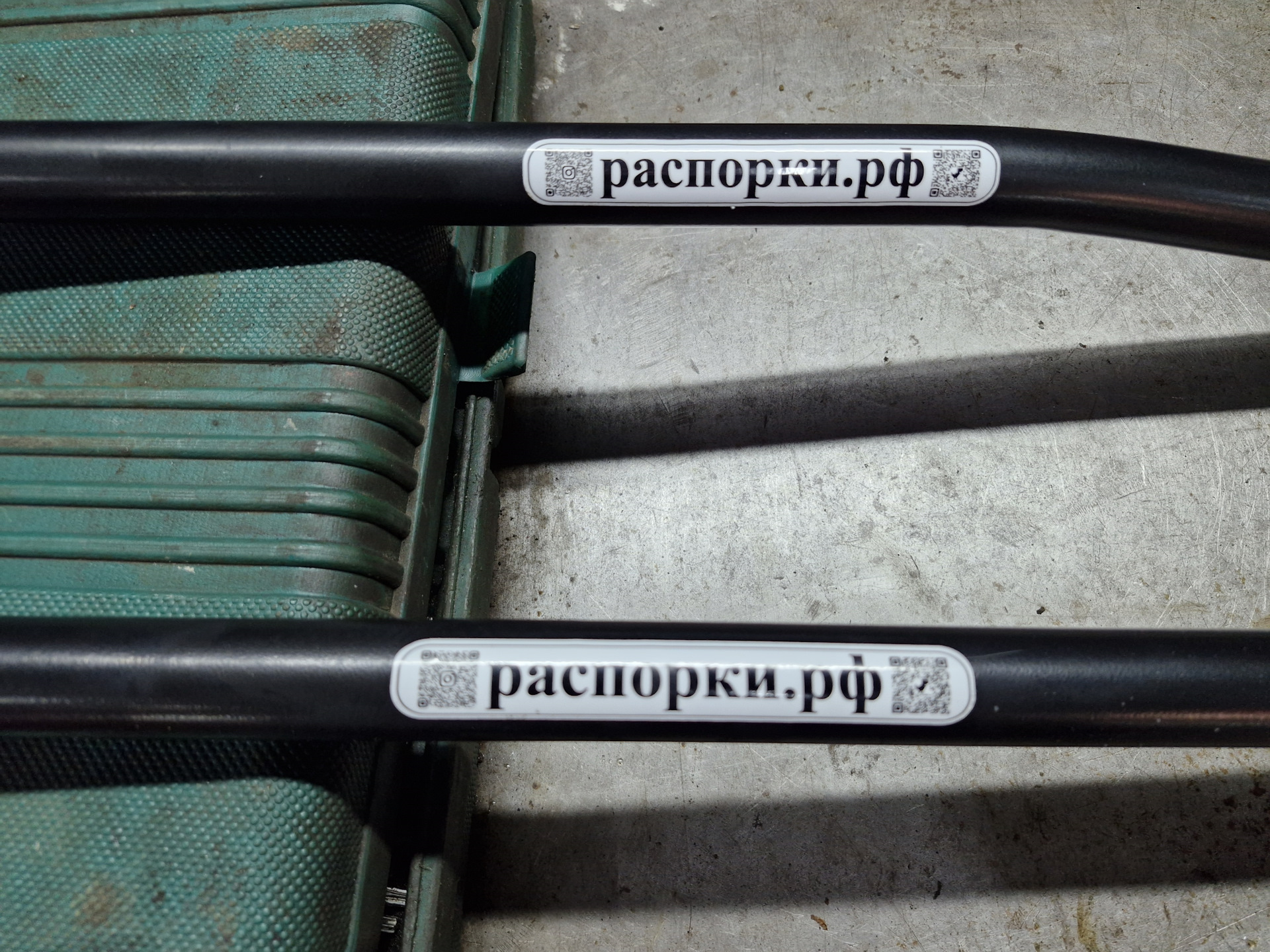

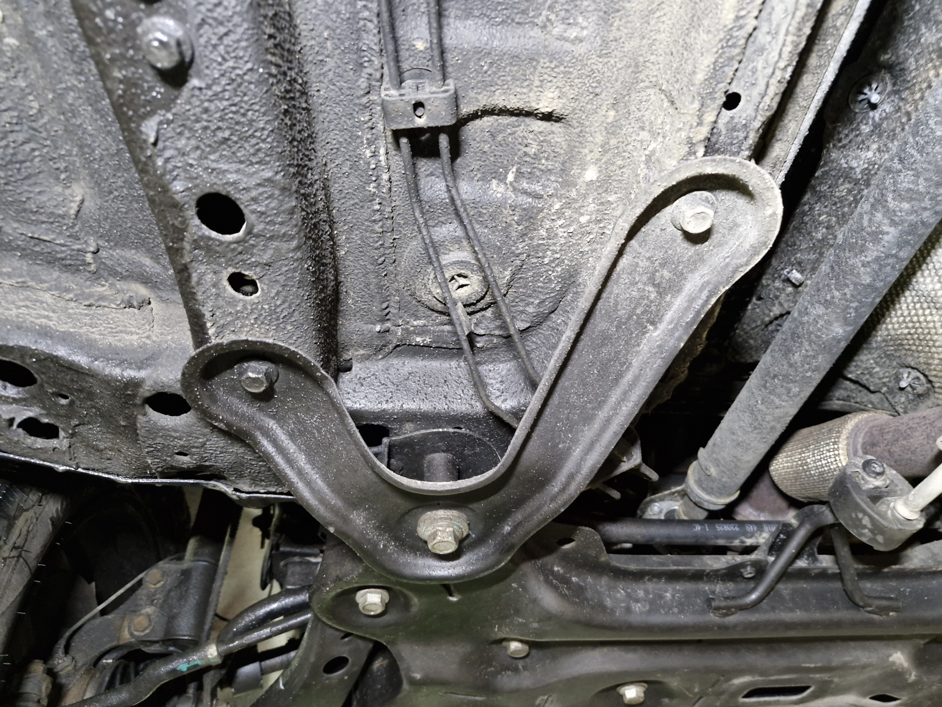

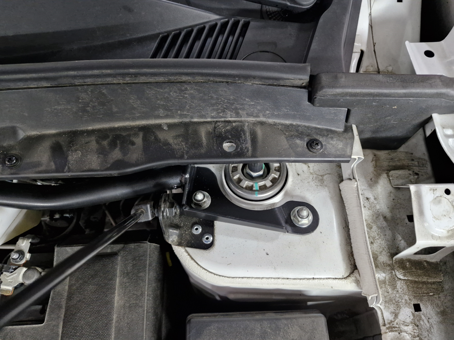

Что касается самих распорок — могу сказать, что сделаны качественно, сварка очень аккуратная. По месту подходят идеально. Смело могу рекомендовать.

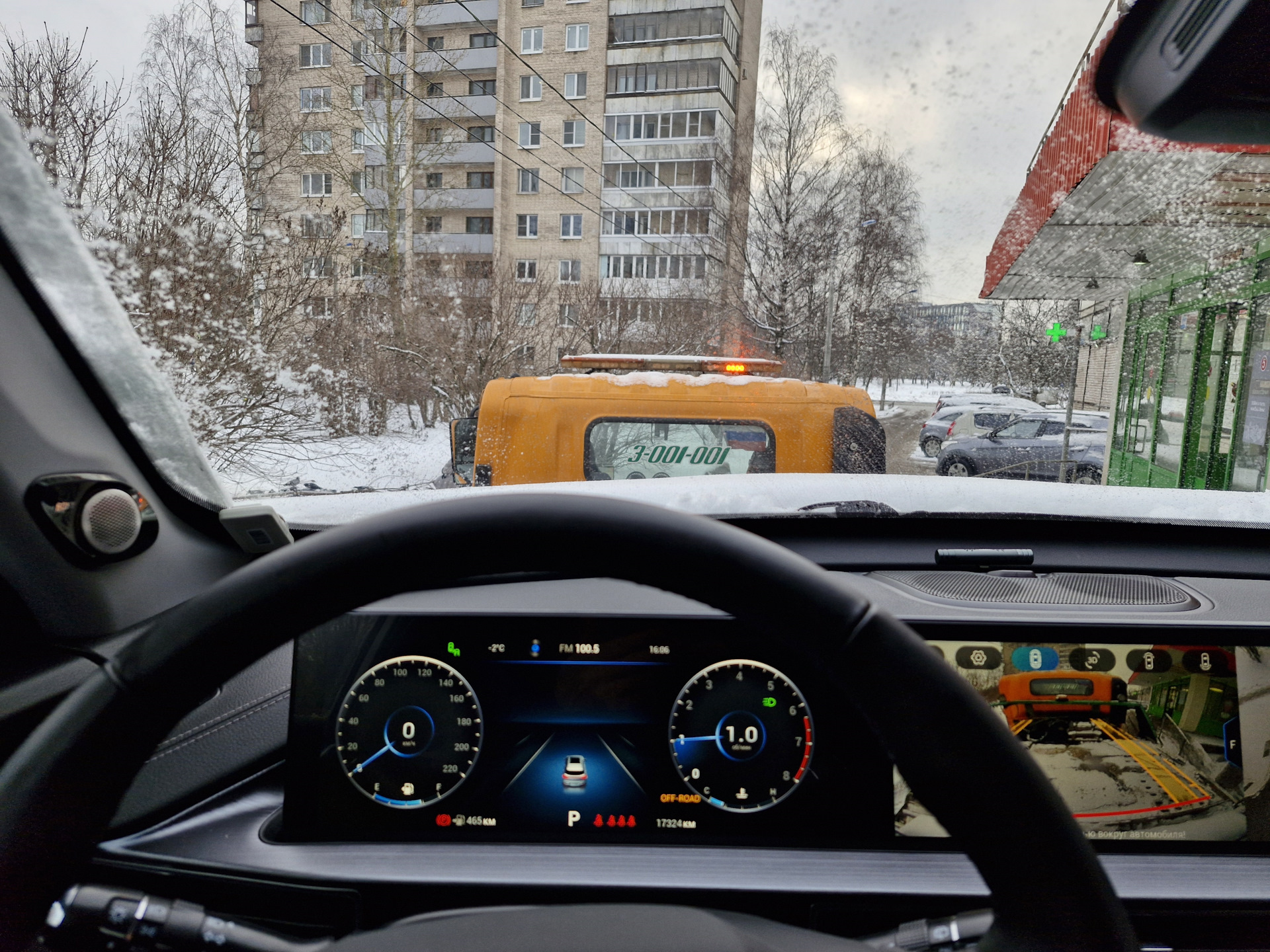

Своим ходом запрыгнул на эвакуатор(юзаю халявную тех помощь) и отправил в сервис, ждем понедельника.
Будут скидывать подрамник и смотреть как там дальше.

Теория это хорошо. А на практике я всегда мажу резьбу или керамической пастой, или медной смазкой. Ничего там не растягивается, если не тянуть до усрачки. Зато потом в случае чего откручивается без всяких танцев с бубном. Только колёсные болты не мажу . Торчащие кончики болтов можно пластилином замазать, от коррозии хорошо помогает.
Я правильно понимаю, что с большим трудом выкрутили болт и вкручивали его же в то же место без какой либо смазки?
С огромным трудом выкрутил, капнул Смазку и закрутил гайковертом(с трудом но уже крутил) но последние несколько оборотов крутил сам
если он так хреново выкрутился, то надо было потом прогнать резьбу метчиком (перед вкручиванием), ну и смазать чуть
Была только смазка …
Болты нельзя смазывать! Они тогда вытягиваются и лопаются! Моментом нужно затягивать на сухую) А потом если торчит кончит болта — то его можно смазать))
Возможно вы и правы, хотя и слышу такое впервые,
но сомневаюсь что капля ВДшки на кончике была способна разрушить этот болт
где-то натыкался на ютубе на видос. Там как раз смысл в том, что благодаря смазке вы не достигаете нужного момента затяжки и болт начинает растягиваться) Нигде с завода болты не смазаны и это не просто так!

Хм, а снизу то она зачем, там подрамник уже как распорка, сверху — да, там лишним не будет (много где с завода сверху стоит, но не снизу).
То же так думал. Но нижняя распорка держит крайние лонжероны и дублирует подрамник в других точках крепления. Вроде так, общая стрктура крепче.

Просверли этот обломок и экстрактором выкрути, было подобное на нексии
Надеюсь так и сделают. Там чтобы до него добраться подрамник надо скинуть и т.д.
Хватит, сам больше не полезу

Такое ощущение что эти болты сразу надо менять на более качественные. И предварительно ещё по резьбе пройтись метчиком.
Солидарен, впечатление такое что через пару лет их точно не сорвать

а, пыльник моторного отсека, обратно встаёт?
Да, все встает на место. Распорка сделана так что ничего не задевает.
