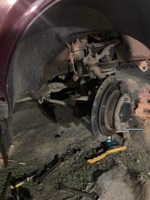

После неудачных поездок по глубокому снегу, посмотрев как нива ловит диагональ и превращается в недвижимость я решил что нужно ставить блокировку в задний мост.При изучении темы был выбор между винтовыми самоблоками и блоккой от иж техно, пневмо не рассматривал так как цена 🐴50т.р.Посмотрев видео, прочитав форумы понял что винтовая блокировка плохо работает, плюс преднатяг быстро устает и нужны регулировки.Про блокку так же много хейта о том что она щёлкает, закусывает и имеет большой люфт, что приводит к ударам.Но по своим характеристикам у блокки(100%) блокировка и простота конструкции мне больше зашли нежели винтовые.Тем более подавляющее большинство людей кто пишет что блокка это плохо не ездили на ней, а только слухи и сплетни разносили на просторы интернета.Решил взять и проверить её на своём примере.После прочтения инструкции по установке стали понятны основные критерии хорошей работы локрайта:чулок заднего моста должен быть не гнутый, коробка дифера не должна иметь следы износа.Благо чулок у меня и так новый, взял новую заводскую коробку дифа закинул блокировку и поставил в нивасик.Результат просто меня поразил, прирост проходимости процентов 60!Поездив пару дней, попихав ниву в снег по брови я сделал вывод что машина без блокировок в мостах это не внедорожник!И вот ещё, для тех кто думает ставить или нет у меня нет ударов и грохота при поворотах как многие хейтеры пишут.Машина поворачивает в гололёд нормально!При соблюдении скоростного режима ездить можно без экстрима.Если грамотно установить всё работает на твердом покрытии +- как обычный диф.Задавал вопрос в иж техно по ресурсу, ответили 100-150тк.И так для справки про адекватность
конструкции локрайта, её ставили с завода в крузаки с 70 по 105 и хайлюксы(за надёжность и проходимость машин сами знаете). Вот как то так…

по мануале самому реально поставить? подводных камней вагон?
Если умеете и любите крутить гайки, то проблем вообще нет.

Открутил колеса, кардан, снял барабаны, открутил по 4 болта на полуосях, выдернул полуоси, слил мысло с редуктора, открутил и снял редуктор.Открутил дифер от редуктора.Взял новую коробку дифференциала, напильником или фрезой проточил уголки металла, там буквально чуть чуть(в инструкции есть фото).Закинул полуосевые шестеренки из набора в корпус, в другие шестерёнки всавил пружинки(в продолговатые отверстия), в круглые штифты, положил их друг на друга и вставил в корпус дифа, пресом или медным молотком забил палец из набора, перекрутил ведомую шестерёнку от старого дифа, всё диф собран.Можно собирать всё обратно, преднатяг в подшипниках дифера можно выставить банально штангелем.Будут вопросы напишите отвечу.
