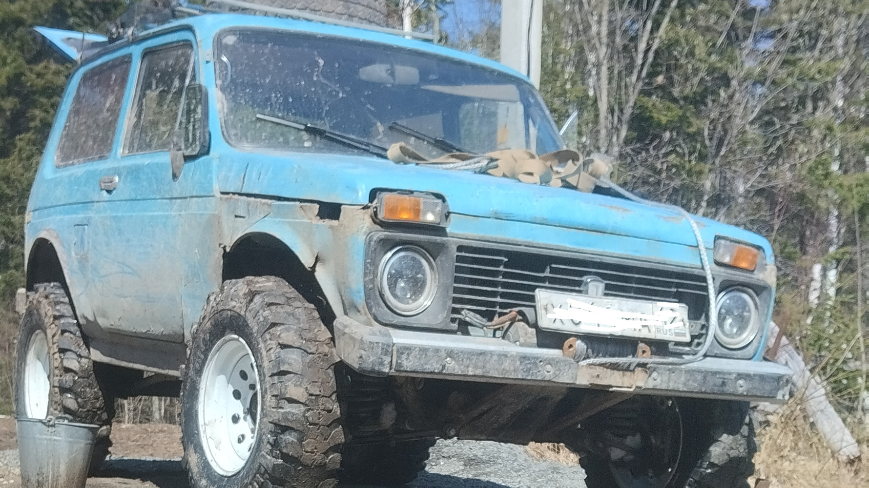

Куча оксида железа на резиновом ходу.
Двс — карб, 1.6, с распредом от 213, электронное зажигание. Карбюратор Озон без всякой лабуды(подсос в топку, малую циркуляцию картерных газов в топку) с одновременным открытием обоих камер.
КПП — валы 4.47, 4 ст.
РК — сток.
Задний мост — волгамост от 31029 неразъемный, пара 10*43, рычаги 4link на сайлентблоках от 2108, регулируемые домики.
Колеса — r15 Safari 500.
Лебедка — electric winch 12000lb.
Кузов на интегрированной раме- обварен и усилен.
Передние тормоза — 2108.
Отопление — вентилятор от 2108.
