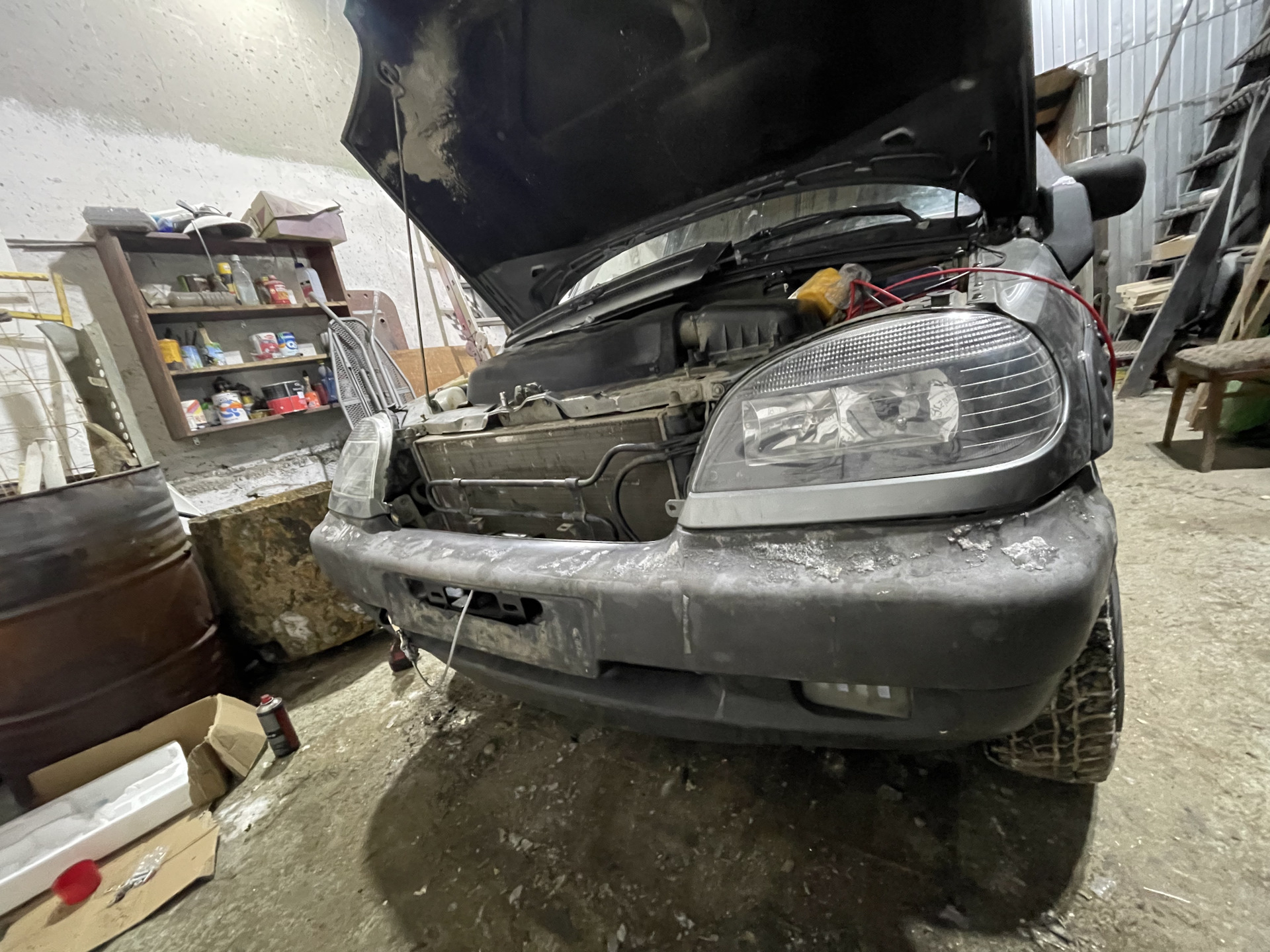

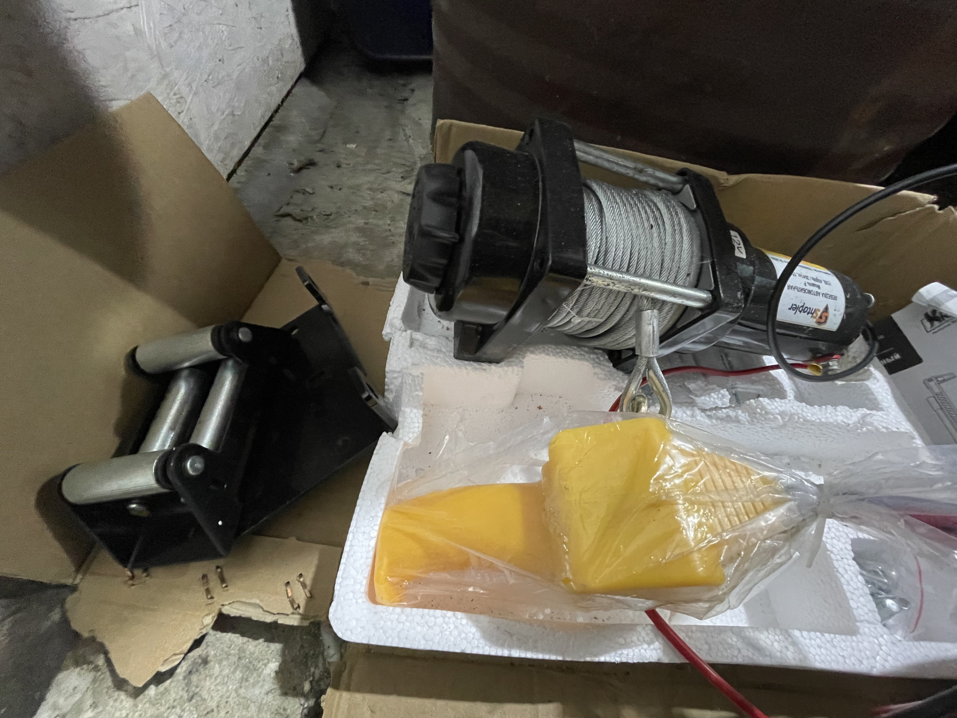

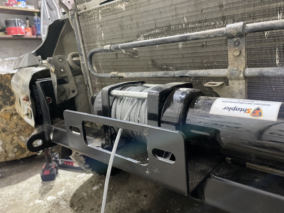

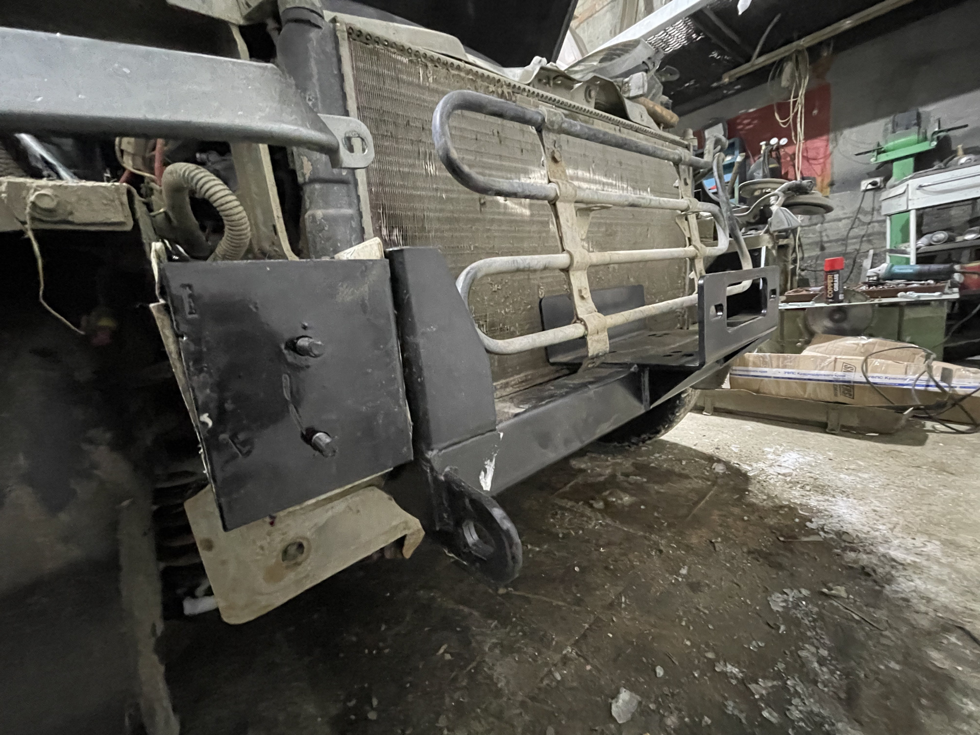

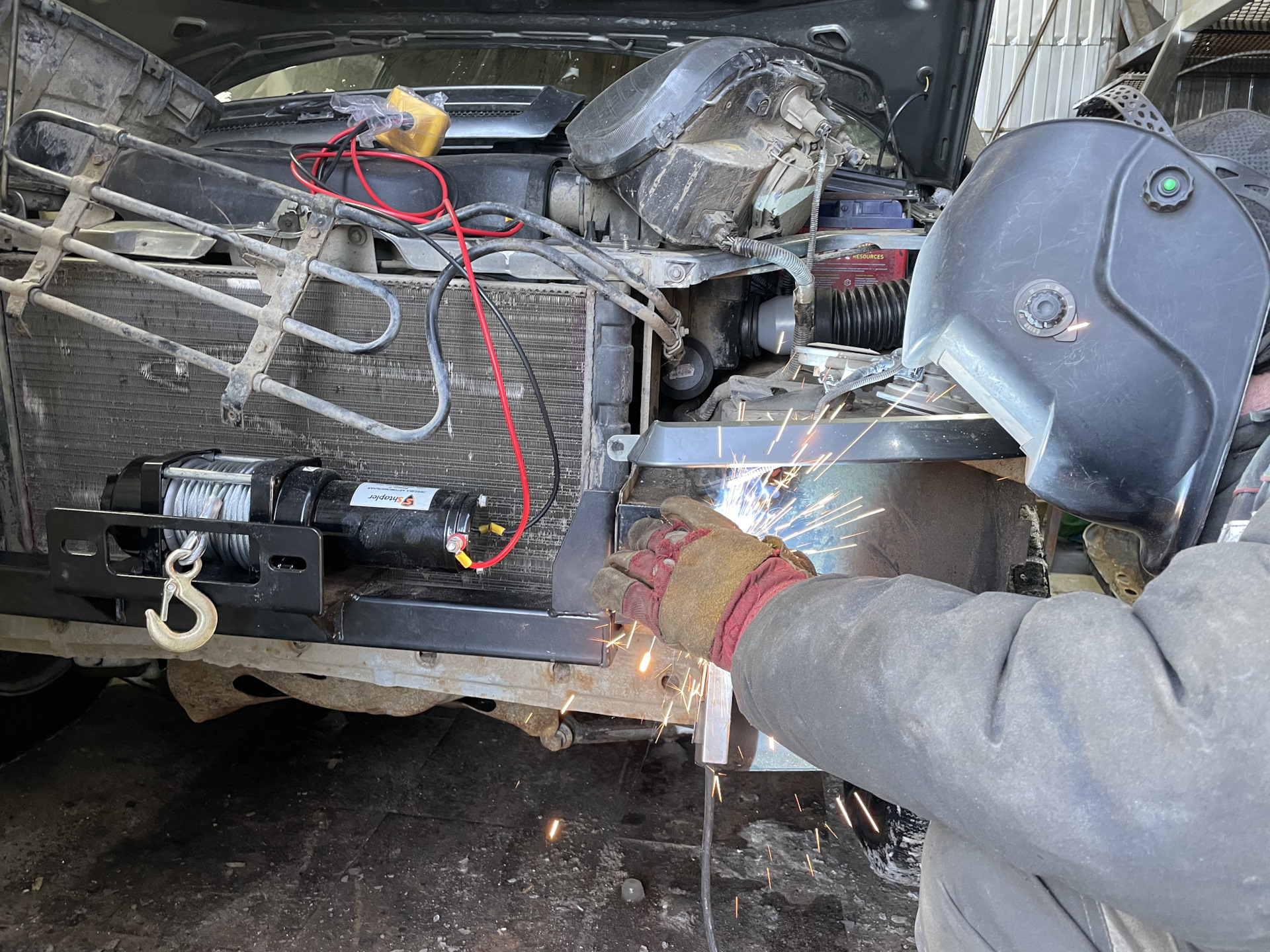

Всем доброго времени суток. Ну что ж наконец то появилось время позаниматься нивой. Давно был куплен скрытый кронштейн и лежала лебедка (по мощности примерно на квадрик на 2т), а это значит что нужно попробовать, сможет ли она сдвинуть ниву. Процесс установки довольно простой все как говориться «болтон». Но есть нюансы ) Пришлось приварить два ушка к кронштейну что бы закрепить радиатор. Радиатор ГУРа сразу скажу не пострадал и остался в заводском виде. Не нравиться мне только отверстие в бампере под выход крюка . Надо как то облагородить. Кому интересно скину видео справилась ли такая лебедка.

Тоже хочу маленькую лебёдку, скрытно и чтоб радиатор кондея ещё не убирать 😁 а радиатор Гура можно и укоротить напополам.
Радиатор гура у меня отсутствует примерно с 2012 года, и все нормально работает
Не ну понятно, что инженеры дураки ) нам то виднее.
На той же 2112, на фольксвагене пассат, гольф стоят такие же насосы. Только у них рейка а у нас рудуктор. Там нетрадиатора и заливается обычное ATF3, и нрм работает. Я тоже залил ATF3, убрал радиатор и уже лет 13 все нормально и в жару и в мороз и на дальняк
Трос то намотан правильно, а вот лебёдка стоит не верно, редуктор должен быть с правой руки, если стоять лицом к лебедю. Если перемотаешь трос что бы был с низу, то порвёшь тормоз, он работает только в одну сторону, а это уже большая проблема. Понятно что делал как проще провода протянуть, но . решение не верное. Разверни лебедь и провода к соленоиду протяни.
А вон оно что значит) все понял как так вышло. Спасибо . Мне без разницы как провода тянуть. Это из-за невнимательности получилось.
Лучше сразу переставить. Буквально в январе привозили лебёдку на осмотр профилактику, но там была коммутация на пульте перепутана, тоже трос через верх мотали, слава богу без нагрузки и тормоз остался целый.
Сделаем. Спасибо 🙏

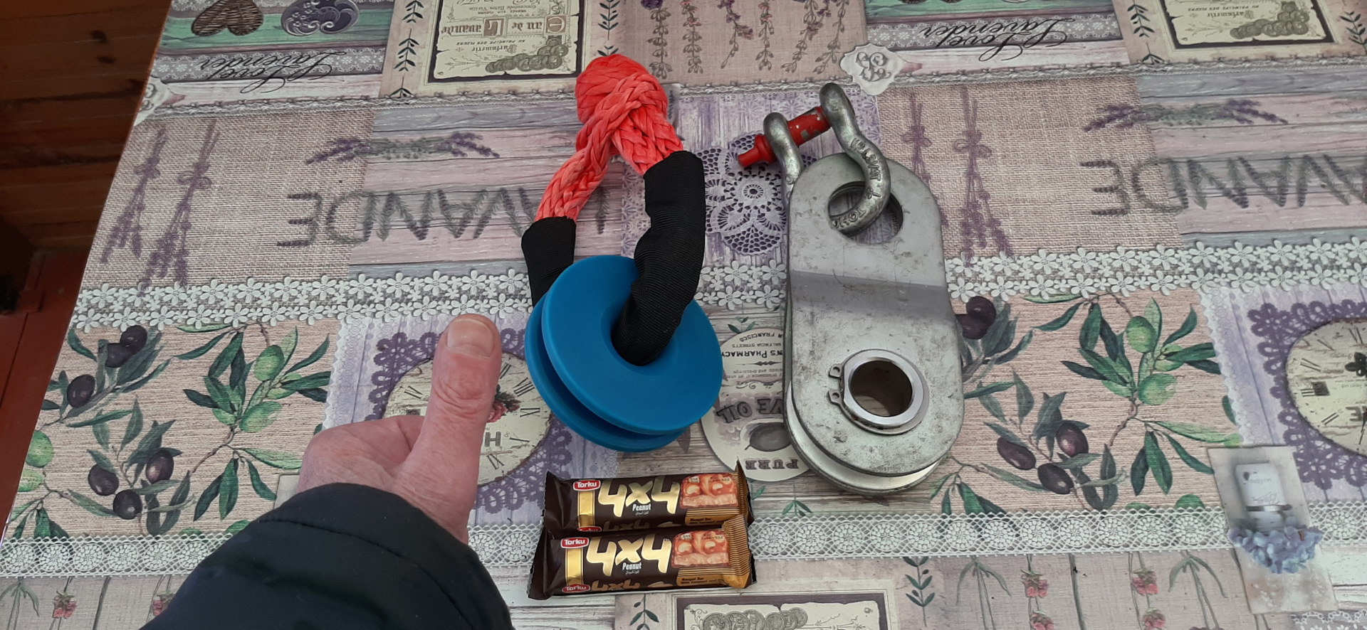

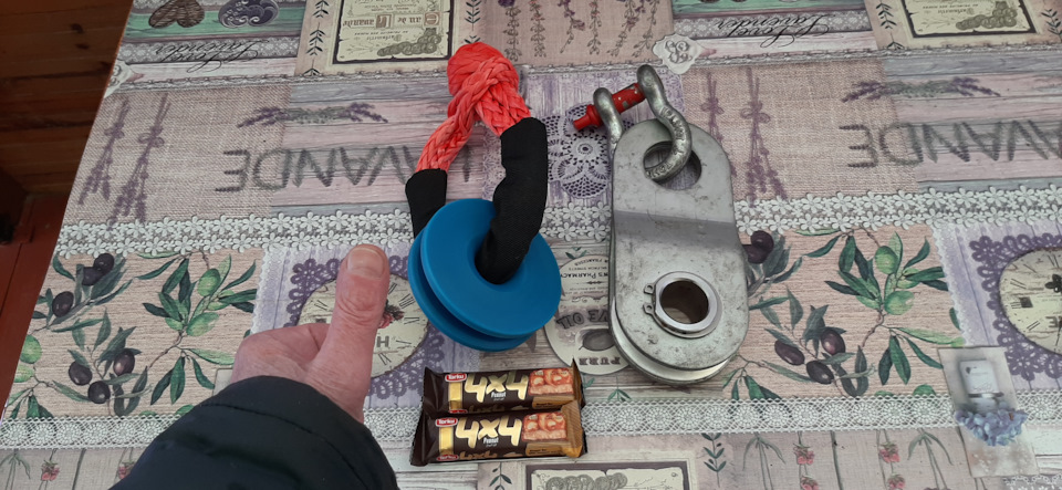

Блок для лебедки Блок усиления- тяги лебёдки
www.wildberries.ru/catalo…etail.aspx?size=340348165 Вот нашел блок на вб. Такой пойдет ?

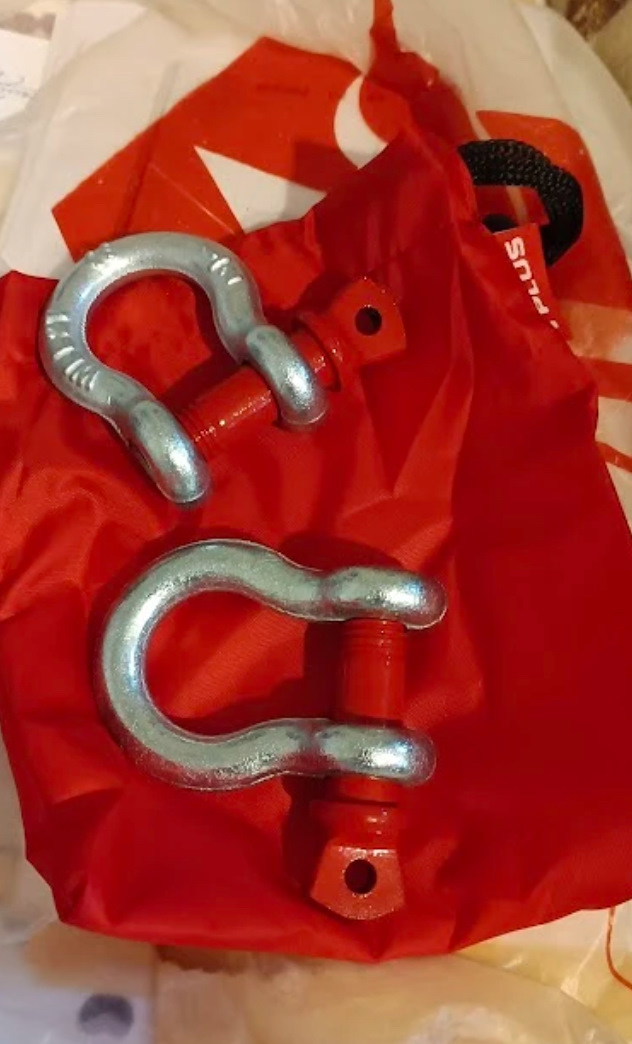

Пойдёт. Потом постепенно шмурдяком обрастешь, софт шаклы, удлинитель троса, корозащитка.
Шаклы уже купил ) еще новые )

Трос неправильно намотан. Не забудь перемотать. А так в целом лебёдка норм👍. Я только ещё блок с собой вожу. Лебёдка не очень мощная. Блок выручает.

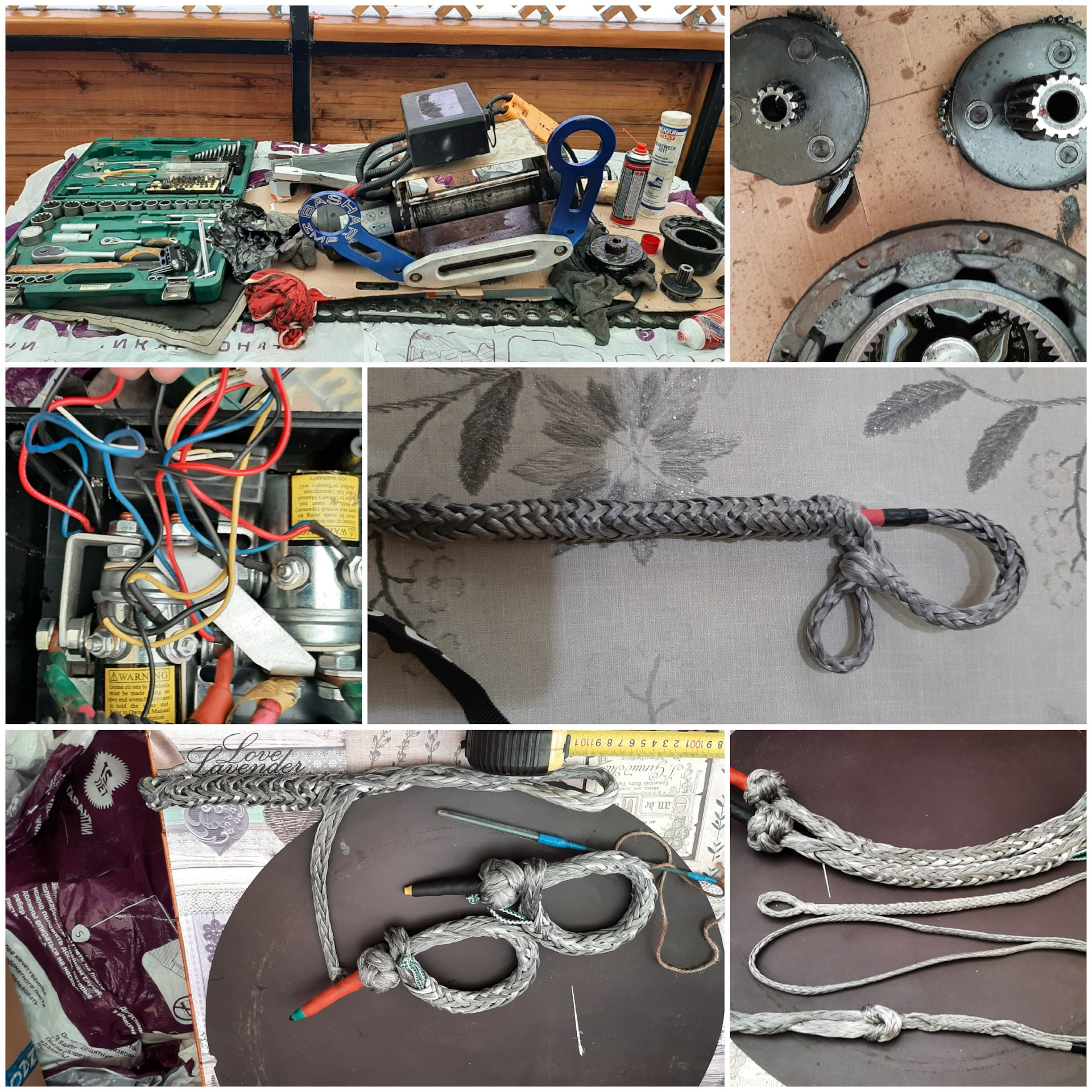

Буду смазывать ее и заодно перемотаю. Еще даже не пользовался) только вот из коробки достал и поставил. Мне вот тоже посоветовали блочок приобрести. И еще заказал себе дистанционный пульт. Буду пробовать )
Самая распространённая ошибка, это запихать побольше смазки в редуктор, потом она попадает в тормоз или просто замерзает в мороз и тогда нет свободной размотки. Просто добавь 50гр масла ATF.
Ну а это вообще всё по лебёдкам, очень полезная инфа.4x4tur
А трос разве не снизу должен быть намотан? С роликовым клюзом не получится скрытно установить?
С роликовым скрытно не получится. А по поводу намотки даже еще не смотрел . Все равно собирался разматывать, что бы смазать.
