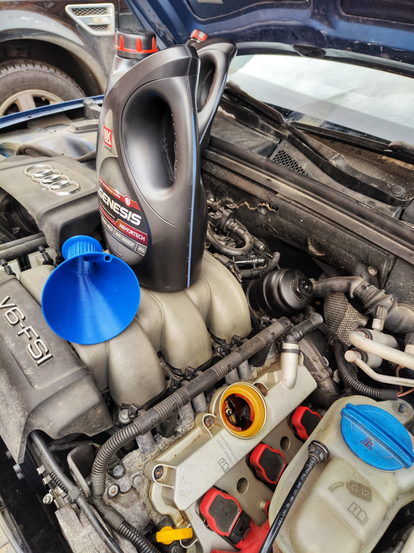

Очередная смена масла, с прошлой замены 8500 км. К ранее напечатанному на 3Д принтере ключику для крышки фильтра добавил супер удобную воронку для заливки масла, она вкручивается вместо штатной масляной крышки, полностью вертикальная и имеет отвод воздуха, что позволяет заливать масло удобно и быстро, не проливая ни капли. Супер кайф.

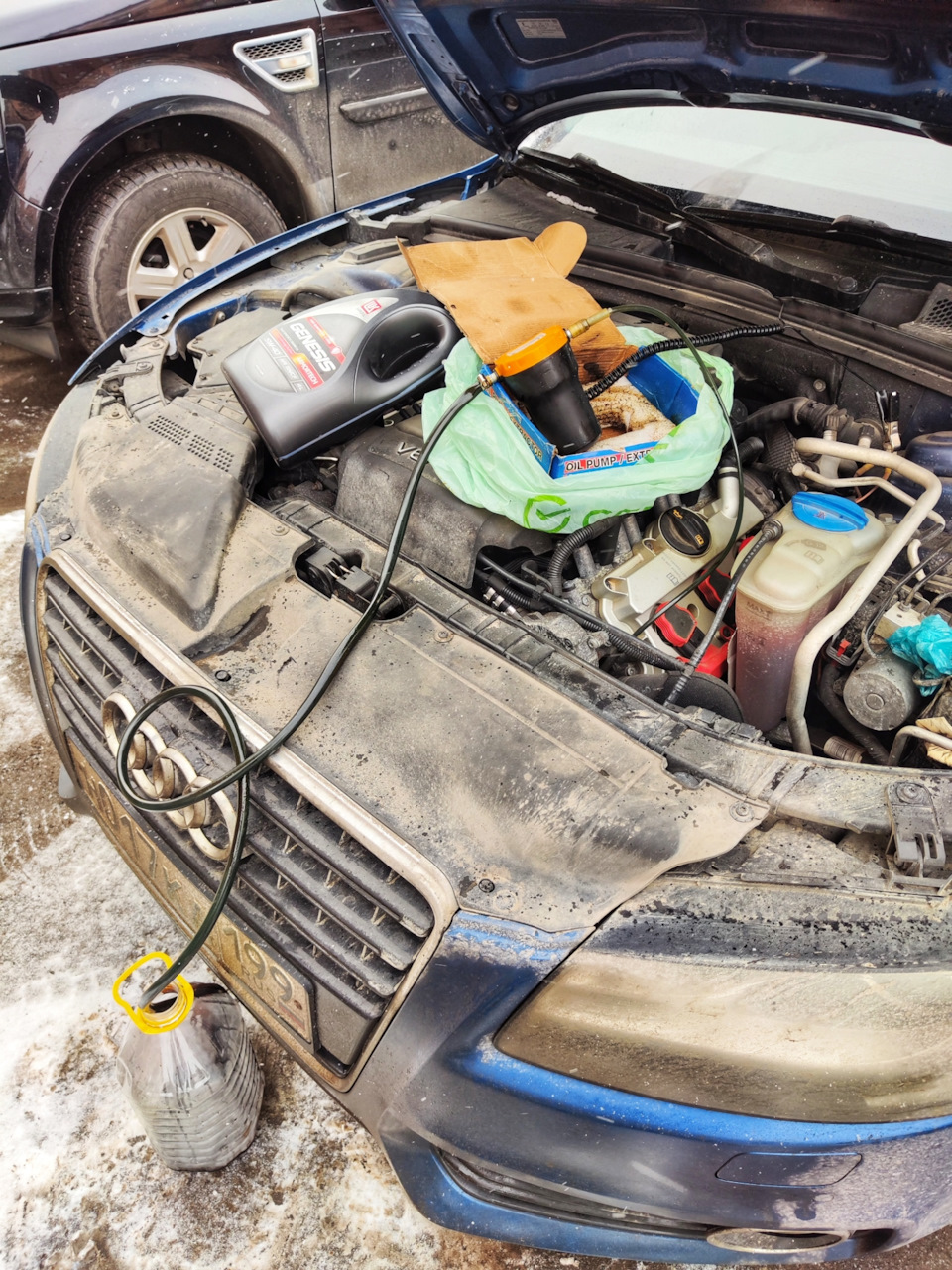

Менял опять экспресс методом, насосом возле дома. Откачал 6 литров, залил 6 литров. Масло все то же, лучок.

никогда о таком методе не задумывался.
а через что масло откачивать, через щуп?
Через щуп, да, прекрасно откачивается, по факту даже больше, чем сливается через пробку. )))
Потому что можно ещё из стакана масляного фильтра откачать.

Подскажи, какой насос для масла?
Да с Али какой-то самый дешёвый, давно брал
Макетом воронки не поделитесь?
www.thingiverse.com/thing:6831730
