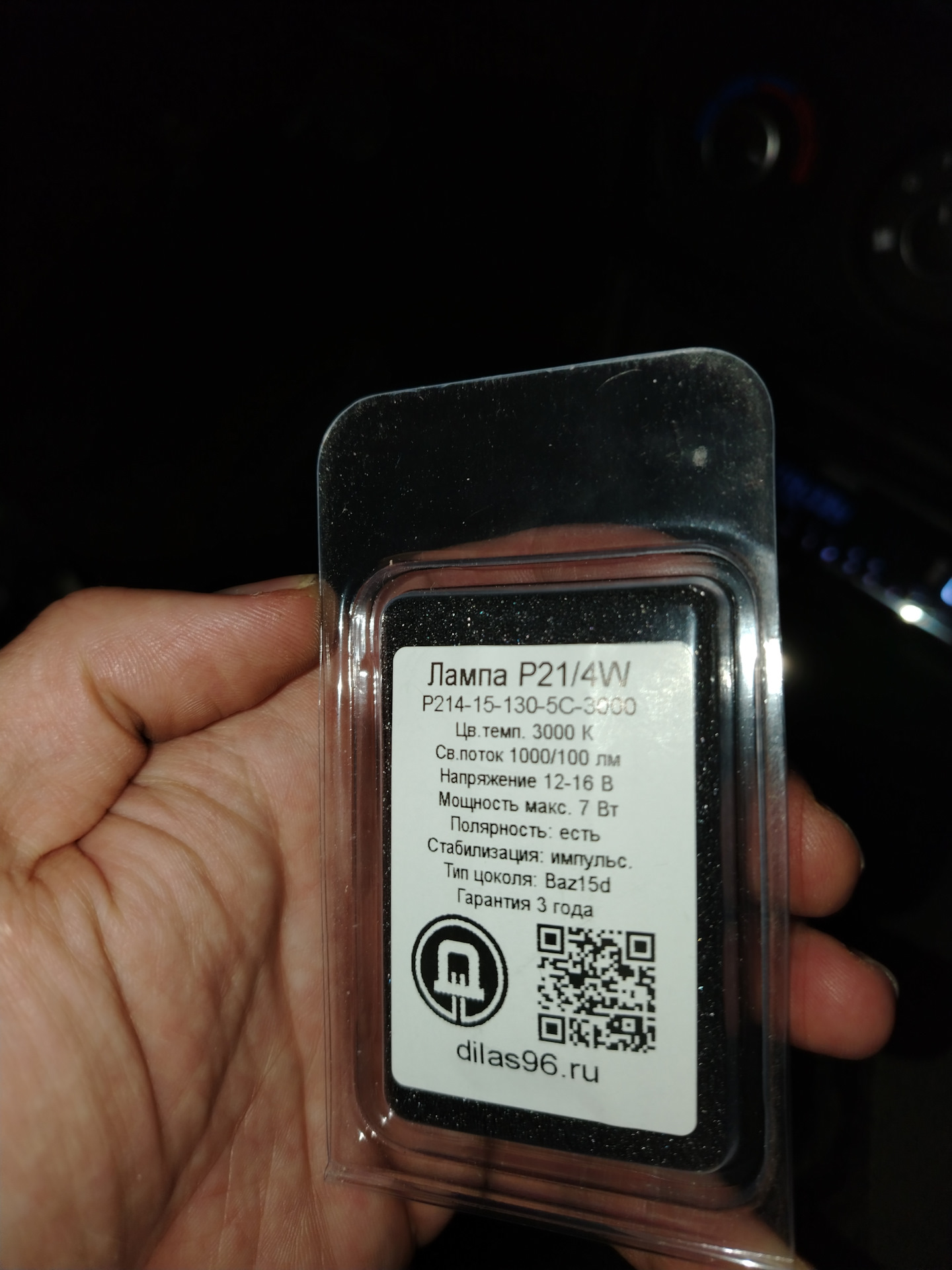

В надфарники с новья ставить надо диодные лампочки, тогда плавиться не будет.
Я сам уже пару раз менял надфарники и достало это меня . Заказал лампочки диодные проблема ушла ! Надфарник не деформируется, не нагревается, не потеет. свет 💡 четкий желтый сток.
))) именно так и сделал с новыми подфарниками
