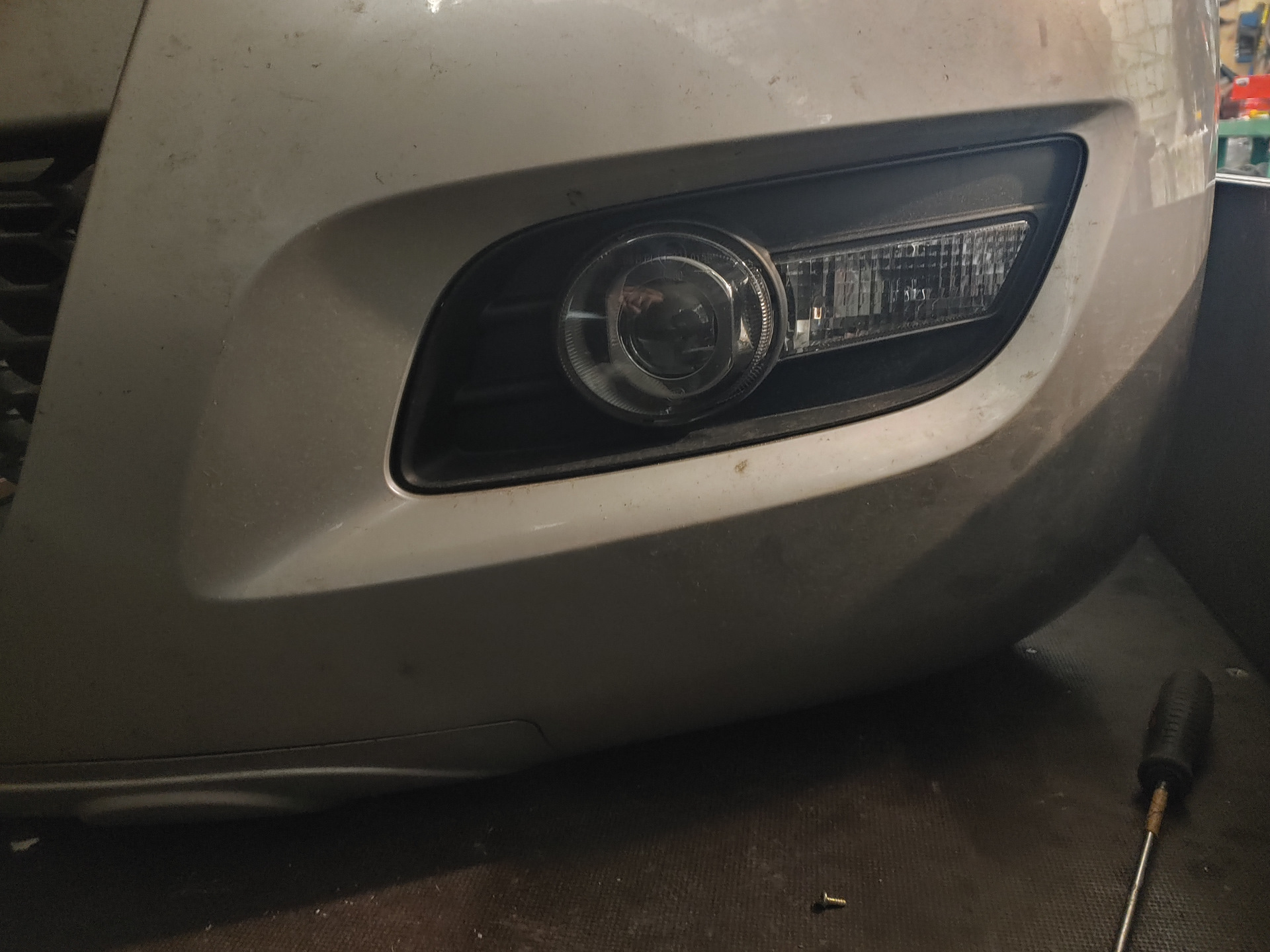

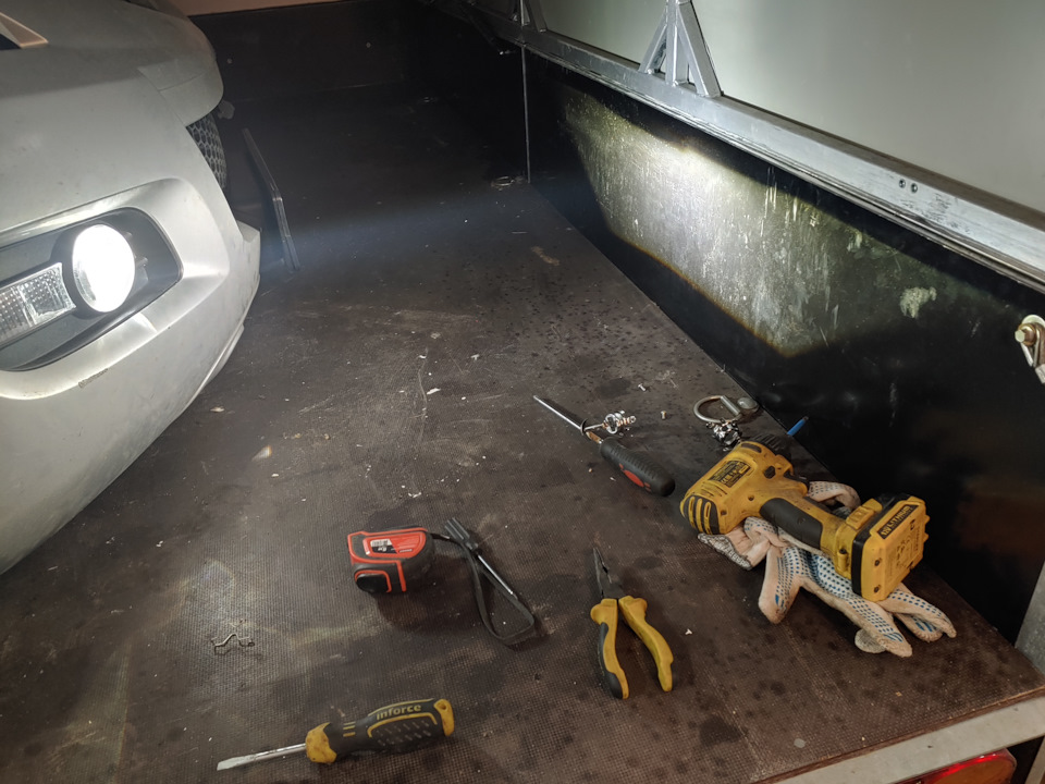

С момента покупки плевался я от света ховера, левая фара ещё более менее светила, а вот правая только как лампочка Ильича (как показало вскрытие, от отражателя там ничего не осталось). Супруга на день рождения подарила модули, заказала на озоне Aozoom K3 + переходные рамки для ховера н5, готовый комплект в общем то. Настал тот день, когда мои работы (работаю на 2х) меня маленько отпустили, вот и сунулся в замену линз. Как грел, как разбирал фары рассказывать не буду, так всем известно. Думал разберу/соберу за вечер. Но не тут то было. В первый день провозился с одной фарой часов 7 наверно. А всё потому, что рамки переходные, которые заявлены как для ховера у продавца, нихера не подходят! Крепление линз у нас своеобразное, полумесяцем. Пришлось колхозить. Но собрал фару, заодно покрасил маску в чёрный глянец. Как и говорил, в правой фаре линза облезла, поэтому и света от неё не было. Вот разницу в свете штатной линзы с галогенкой(отражатель цел) и bi-led модуля выложил ниже. Данный модуль двумя дальними:
1. Работает путём откидывания шторки
2. Отдельный диод дальнего (заявлен как лазер), бьёт пучком в даль.
Если раньше я видел свет только от левой фары, а от правой его толком и не было из-за облезшего отражателя, то после стал видеть в основном свет от правой фары (модуль).
Поездив так с неделю, нашёл время и для второй фары. Ситуация аналогичная, тот ещё секс, куча отборного мата и поливание грязью продавца, что втирает, что у него комплект линз с переходными рамками именно для ховера н5… Но всё разобрал, линзу выкинул, модуль вколхозил, маску покрасил, герметик старый почистил, новый положил, подключил, собрал, поставил. Сразу установил американки в поворотники, их запитал от габаритов, чтоб не включать ни ближний ни ПТФ. Но.
Яркость света меня немного расстроила, думал будут ярче за эти то деньги(около 12 000₽), а светят по яркости ничуть не лучше модулей А3 МАХ, что в 2 раза дешевле(ставил на предыдущую черри тигго), только тут ступеньки СТГ как положено маленькая, а там на дороге аж с пол метра. Но затем включил дальний… И тут меня это улыбнуло знатно))) он порадовал))
Но с ближним надо что-то решать… Нужны ПТФ. Заводские совсем не радуют, а т.к у н5 выбора с ПТФ нет, то решил поставить линзованные ПТФ, что купил на ниву (она обойдётся пока, ещё ей куплю). Но кромсать заводские туманки не хотел, они ж с поворотником одно целое. Поставил их за решётку радиатора, подпилив её под них. Родными туманками я пользоваться и не собирался больше, Во-первых света от них толком нет, да и сам цвет с головным светом не сочетается, не люблю, когда на дороге 2 разных температуры свечения, а ставить led лампы в ПТФ, которые будут слепить встречный поток — нет желания, так что новые ПТФ подключил к штатной проводке, и лишних проводов тянуть не надо.
Вот теперь светом доволен.
Для тех, кто не понял — я заменил штатные линзы на хорошие bi-led модули, у которых есть своя репутация, имеют чёткую СТГ, а не впихнул дешёвые led лампы. Led лампы я воткну в штатный дальний, там СТГ нет, никогда не было и не будет. Так же и с ПТФ, долго искал, изучал отзывы, прежде чем купить, у них тоже чёткая СТГ. И ПТФ и головной свет я опустил немного ниже даже, чем галоген, настроенный на стенде у меня был, чтоб на малейших неровностях СТГ не подпрыгивала по глазам встречных водителей. Уж что-то, а по свету я замороченный, с осторожностью подхожу к делу. И всё же, скептикам что до сих пор молятся на керосиновую лампу и карбюратор(хотя грешен, каюсь, у самого нива на карбюраторе(но это я исправлю)), скажу — Господа, прогресс не стоит на месте, 21й век на дворе, причём уже четверть его прошла. Прошу прощения, если кого-то обидел, но знаю, что начнут грязью поливать некоторые личности и желать засунуть мой свет мне в задний проход… Извините, не по адресу, тут я натурал)))

Большая щель получилась между штатной маской и и линзой bi led модуля в фаре? Штатный галогеновый модуль значительно подлинней. Тоже сейчас биледизацию занимаюсь, и пока что с птф закончил. Завтра переключюсь на фары.
Расскажи, что в ПТФ поставил?
Модуль би лед 1,5 дюйма с блендой.
Ссылка есть, откуда брал? Я просто тоже себе делаю
Брал на Озоне, с которого этот продавец ушел. Выбор был только из-за того что искал теплый свет 4500К, т.к в фаре будут стоять би лед модули 4300К. Все во-сновном 1.8 дюйма пихают отпиливая штатную маску. С этими не пришлось. Регулировки должно хватить для выставления горизонта, но еще не вешал бампер на авто
legal-xenon.ru/zorkiy-m15-compact-4500k
AlExAnDr1988
Щель примерно 15мм. Но в глаза не бросается из-за того, что маски чёрным покрасил, всё сливается
