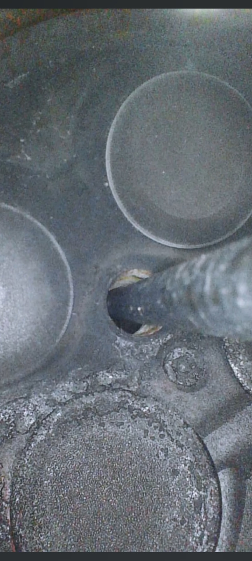

Всем владельцам F7 привет, расскажу свою длинную историю с пропусками зажигания в 1-м и 2-м цилиндре на своем 2L моторе и как я пытался с этим бороться. Поехали мы 20 декабря 2024г. с другом катать на горнолыжный курорт в Хибины, дорога достаточно не близкая примерно 2100тыс. км. в одну сторону. И началось после того как от дома уже проехали 900км. После съезда с М11 через пару км. Загорелся Check Engine, ну еба*** налево, машина вела себя нормально, но появились небольшие подергивания на оборотах от 1400 до 1600, но их можно было перепутать с неровностями дороги, но ехали много и я начал понимать, что это далеко не плохая дорога, OBD II с собой не взял как на зло, но по планам была ночёвка в Петрозаводске, утром после того как нам нужно было выдвигаться в Кировск, я заехал к дилеру в Петрозаводск ибо дальше на север их больше нет, объяснил мастеру приемщику ситуацию, они любезно приняли вне очереди, за что спасибо. По итогу чек сбросили, сказали пропуски зажигания у вас скорее всего бензин плохой, а заправлялся я последние 2 раза на Лукойл ⛽ на М11 это на окружной Твери и возле Окуловки уже ближе к Санкт-Петербургу, Check Engine загорелся примерно через 120км после того как я заправился на Лукойл возле Окуловки до полного, кто то мне кажется грешит бензином в одной из этих заправок, но не факт, что дело в бензине. Поехал дальше и наблюдаю за поведением машины, доехали мы до Кировска отлично откатали неделю, далее до Териберки на 3 дня и обратно домой в итоге после сброса чека я проехал чуть более 3-х тыс. км. периодически появлялись легкие подергивания при тех же 1400 до 1600 оборотах и при въезде к себе в город у меня снова появился чек. Подключил уже дома свой OBD II через CarScanner и прокатился с ним и вижу пропуски под нагрузкой в 1 и 2 цилиндр в 3 и 4 все отлично, пропусков нету, на ХХ их нету вообще, расход бензина не увеличился, едет машина отлично, ухудшение динамики не заметил, первое, что попробовал поменять катушки местами предварительно их пометив номерами, что бы не перепутать как они стояли изначально. Итог, никаких изменений нет, так же пропуски 1 и 2 цилиндр причем во 2-м в десятки раз больше примерно за 10км пути 1 цилиндр пропускает примерно до 30 зажиганий, а 2-ой в это же время около 300 зажиганий, бядааа.
Так же ошибка P0300 в мозгах появляется примерно при ±1000 пропусков зажигания, конкретно в каких цилиндрах не пишет, но какие цилиндры я это уже смотрел в разделе (Все датчики).
Check Engine по наблюдениям на приборной панели загорается примерно к 1500 пропусков в коком либо цилиндре.
Решил попробовать залить 100 бензин, кому то помогает, кому то нет, но я попробовал, искатал полтора бака 100 с Газпромнефть, ситуацию мою это не изменило от слова совсем. Далее на ум приходит поменять свечи зажигания так как пробег по приезду домой уже около 57тыс. км. изначально не хотел их менять на ТО6, думал покатаю подольше на родных свечах ибо иридиевые служат обычно более чем 60тыс., но раз такая ситуация думаю заменить может дело в них т.к. читал, что у человека была трещина в свечи и она пробивала куда то в бок от этого были пропуски зажигания.
На удивление 4 января 2025г. нашел у себя в городе в наличии такие же родные свечи NGK IR SIFR6B7G цена 1950₽ за штуку, жирненько, комплект в итоге 7800₽ ну раз в 60тыс. км. могу себе позволить скажем так, насчет других свечей даже не хотел заморачиваться.
Ставим новые свечи в этот же день и как вы думаю догадались ничего не меняется 🤦♂️ все так же и все в тех же цилиндрах. Далее решил поменять проточный фильтр тонкой очистки который находится возле бака. При снятии увидел, что на ТО4 дилер меня немного нае*** фильтр стоял некой фирмы Sofima, но ещё больше удивила дата его изготовления это 30 июля 2021г., а ТО4 я делал 15 февраля 2024г.

Ну собственно когда сняли коллектор видно на ножках клапанов есть небольшая "шуба" ну и на самих тарелках немного, ничего критичного нету.
Главное перед заливкой очистителя посмотреть где открыты клапана у меня 1, 2 и 3 цилиндр были закрыты, а 4 открыт, сначало заливал в три отверстия, вычистили все что смогли, потом провернули коленвал что бы закрылись клапана в 4 цилиндре и уже потом заливали отдельно в 4-ый. Очистителя 500мл. вполное хватает на всю процедуру, заливали в каждое отверстие по 3 раза, давали отстояться по 10мин. и терли нейлоновой щеткой средней жесткости, выглядит как ершик только маленькая 😁 в общем результат хороший, стало намного лучше выглядить, но это попутное занятие было главная цель это форсунки.
Первым делом после снятия топливной рейки, мы вылили остатки бензина на белую бумагу и я охерел, но там оказалась мелкодисперсная грязь, как будто шкварки какие то, но очень и очень мелкие, как они прошли 2 фильтра я не знаю.
Сняли форсунки обмотали рейку бумагой и дали туда воздухом на бумаге так же остались немного этой грязи, залили в рейку очиститель и дали немного отстояться и так же замочили форсунки в очистителе, что бы отмыть небольшой нагар на площадке где находятся Дюзы распыла. Поменяли 1 и 2 форсунку с 3 и 4 как и планировали и собрали все в обратной последовательности.
Если честно я даже не надеялся, что какие либо очистки уже помогут, но я поехал прокатиться и о чудо нету никаких пропусков зажигания от слова совсем 😑наконец то победа 🥇.Вся процедура снятия коллектора, чистка клапанов и рейки заняла 4 часа.
Итог: Причиной я думаю была все таки грязь в топливной системе и небольшой нагар на площадке возле Дюз который возможно не давал нормально произвести распыл топлива, нагар на клапанах врятли тут приделах ибо у меня его не так много было. Все, почти 60тыс. км. Я лью Total Quartz 9000 Energy 5w40, на Лукойл не переходил и не собираюсь. Еще раз отдельная благодарность за ответ и за тему на драйве товарищу Grymbumbes 👍

Поясните логику. Проблемы с 2 цилиндрами из 4. Зачем лезть в бензо фильтры которые работают на все 4 цилиндра?
Это я на отрез отказввался верить, что это форсунки 😁 но я не желею, что туда залез ибо фильтр левак стоял какой то в котором вода, да и в баке фильтр уже как по мне не в лучшем состоянии
Ну а как верить в то что фильтры не пропускают бенз к 2 форсам из 4…
Вот после обнаружения грязи в рампе конечно нужно было проверить фильтры.
Можно было бы и так как вы говорите сделать, но могла бы быть ситуация, я почистил топливную рейку, собираю все обратно, завожу, а у меня из фильтра грязь поперла снова в рейку, тут я уже хоть знал, что фильтр и тонкой и грубой очистки ставился лично мной

Было то же самое. Один в дин. Менял переставлял катушки, свечи. Не помогало. От отчаяния сделал обычную промывку ижектора без снятия форсунок. Полгода все нормально.
Ну мне первый номер промывки не помог, думаю два других тоже бы не сделали погоды, но это хорошо если промывка выручает👍
На предыдущей турботачке это было уже на автомате: переставить свечи, и если пропуски не переползли в другой цилиндр, сразу снимать впуск и рампу, и форсунки в УЗ и на кавитацию.
Чистка впускных каналов это тоже очень неплохо, смесь ровнее по цилиндрам, и в случае сильного загрязнения — клапан не зависнет в направляющей. Для чистки впускных клапанов и каналов отлично подходят ёршики для чистки газовых котлов. 😏
