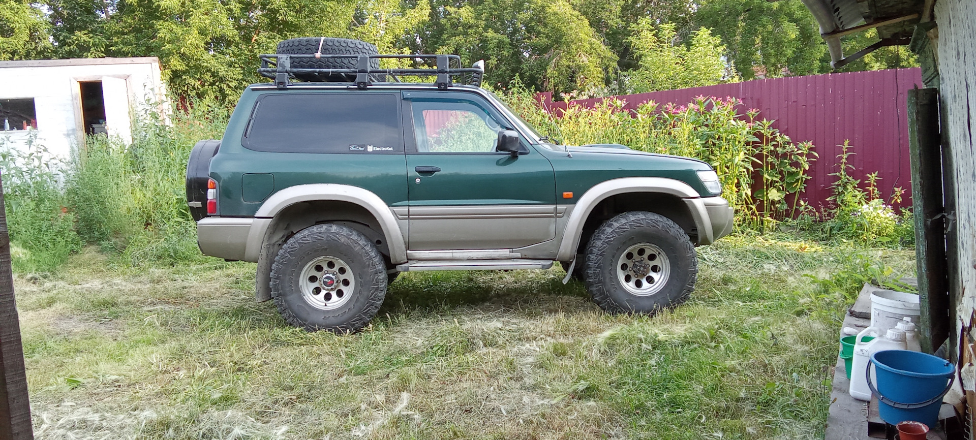

Давно не обновлял БЖ . Могло показаться, что вообще забросил тачку, но на самом деле за эти три месяца происходило много чего.
Самое главное — колёса. После того как расслоилась одна покрышка, решил сменить шины. Проехав на дальняк на радиальной шине, и увидев, что на ней комфортно можно ехать 110+ без тряски и гула, я понял, что на диагоналке ездить больше не хочу . А тут как раз она и померла. Поэтому докупать 1 шину и вкладываться снова в этот комплект я не стал. При выборе новых шин были следующие критерии:
1. Обязательно — радиалка .
2. Размер 37-38, чтоб были не меньше прошлых.
3. Рисунок по проще, но и не как у атэшки. Это должна была быть МТ но более гражданская, чем аллигаторы.
4. Индекс скорости 130 и более.
5. Более-менее какая-то устойчивость к износу на асфальте.
6. Не китайская маломерка .
7. Ну и, конечно же, цена. Желательно тысяч в сто 😅
Поизучав рынок, выбрал Nexen MTX 37 (Южная Корея) . Хорошие отзывы у местных и у заграничных джиперов, размер — честные 37", возможность ехать по снегу, рисунок — как я и хотел. Но самое крутое — индекс скорости аж целых 160 км/ч .
В наличии во Владивостоке их, конечно же не было, но были предложения под заказ. Перед новым годом подкопил нужную сумму, заказал, месяц ожидания и вот они у меня.
Правда пришлось уйти с моего любимого размера дисков 15", и купить новые 17е. Взял у местного продавца китайские — GT Wheel 17x9j с вылетом -12 в цвете бронза.
Новым шинам — новые диски .
Сравниваем новое колесо со старым 38ым:
Тут я был удивлён — китайская 38я (слева) меньше Корейской 37 (справа).
Я надеялся, что новые 37ые будут такие же как старые 38, ну может быть чуть меньше. Но то, что они окажутся значительно выше их, я даже и не мечтал. То, что шире — да, понятно: 38ые были на 11.5, а Нексены на 12.5 … Но высота приятно удивила. Ну и вывод — китайцы, конечно говнюки, штампуют эти сраные аллигаторы. Пишут на них 38, а по факту там 36.5 😅… Больше эту шину никогда не куплю, разочарован в ней . Китайское низкосортное дерьмо.
Но да ладно, главное, чтоб новая шина ходила и не подводила. И не стерлась за лето. Короче — будем тестировать .

На китайскую всегда смотрел плохо. Явно занижают они размер…
Да, нексены топ. По трассе прям кайфую с них. И размер идеал -то, что надо мне… На бездорожье в снегу тоже от боевых шин не отставали. Короче — после прохвата и поездки на дальняк по трассе — очень доволен. Лучше, думаю, ничего и не придумаешь в этот конфиг и бюджет).

Ну в каком плане на трассе ? Вот я ездил сегодня на мойку с дома в город и с города домой (на русском острове живу) через мосты. Асфальт, скорость 120-130 разгонял, минус 9 градусов с ветром. Прекрасно едет, как обычная шина. Ничего не скользит, не заносит )… Когда колеса собирали и обували, еще холоднее было, раза в два. Тоже самое все. Я не знаю какие могут быть проблемы у шины на чистом асфальте 😅. Тут выводы надо делать наверное какие-то, если гололед, наст снежный и тд. Но в таких условиях на любой шине нужно ехать с максимальной осторожностью, тем более на МТ.

Судя по нынешним фото, настройка будет заключатся в наращивании отбойников и установке ремней на отбой?
В итоге — минус артикуляция(чем славится в частности жопный мост патруля, дотягивается практически всегда до зацепа)…
Но видон канешна убийственный👍👍👍
Не, наращивание отбойников уже было. И фото тоже :) . где то ранее в статье "техническая наркомания" . Будут другие пружины, задние рычаги регулируемые . и там уже будем мост двигать и думать по месту чё делать …
Да по любому в арку не нырнет колесо. Иногда минусовый вылет во вред.
На прошлом колесе пару сантиметров зазора было при полном вывешивании. Не сильно много надо будет переделать. В крайнем случае — подрежем.

9j -12 без проставок? При вывороте не цепляют?
Проставки у меня 20мм. Не цепляет с ними ничего . до этого были диски 7.0 -14 .
Буду ждать отчета об это резине. Как себя ведет на трассе, сильно ли гудит, и как ведет в зимнее время по снегу и гололеду.
По трассе идеально. Как легковая . ничего не гудит, ничего не трясёт, еду 120 и радуюсь просто, особенно вспоминаю ад на адлигаторах 🤣. В снегу чуть позже протестирую, надеюсь успею. Напишу обязательно )
