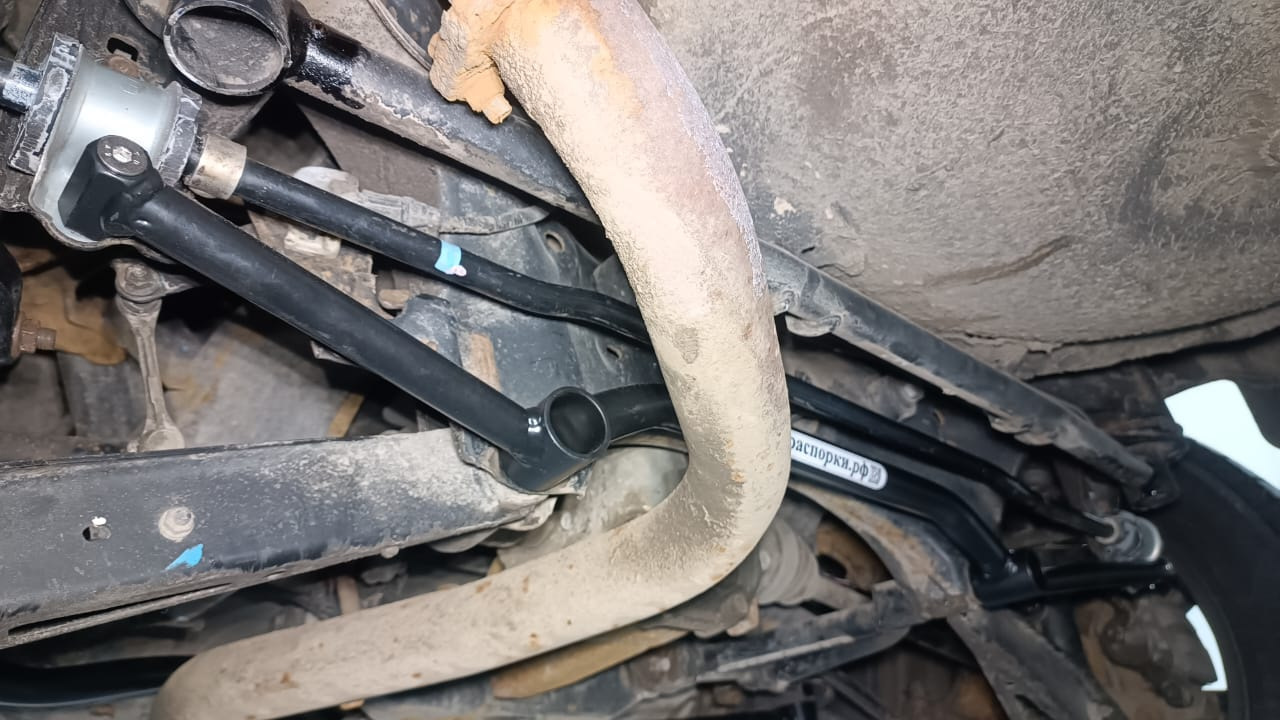

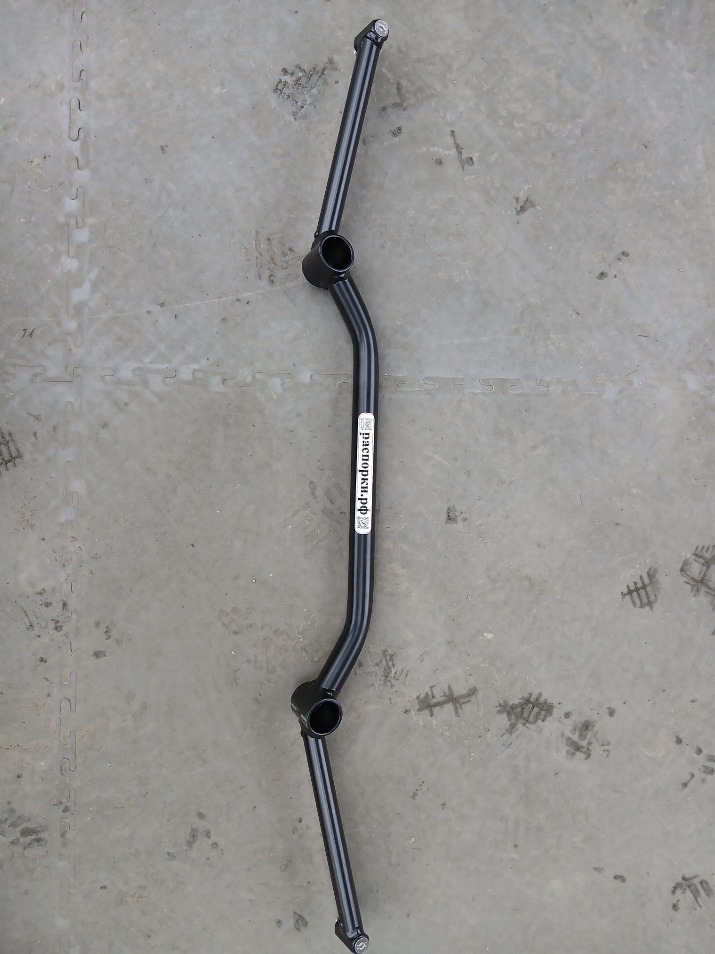

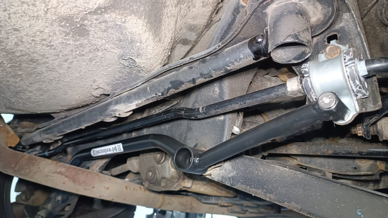

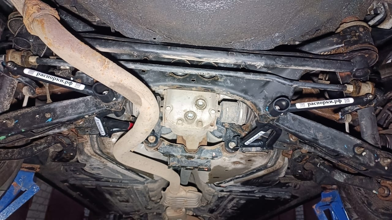

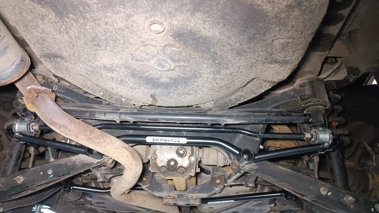

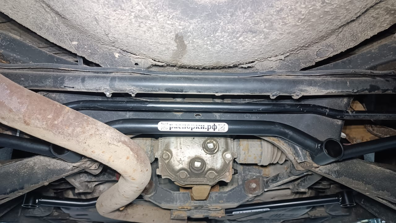

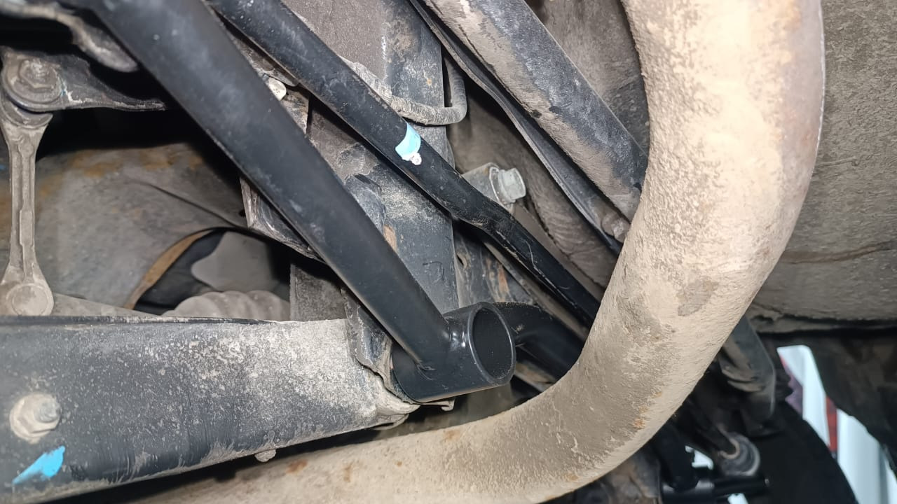

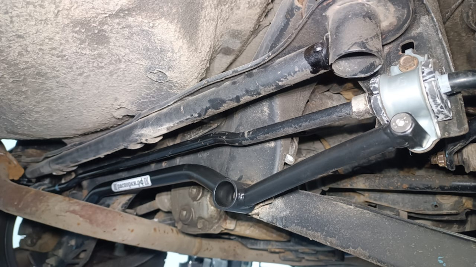

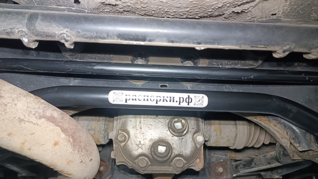

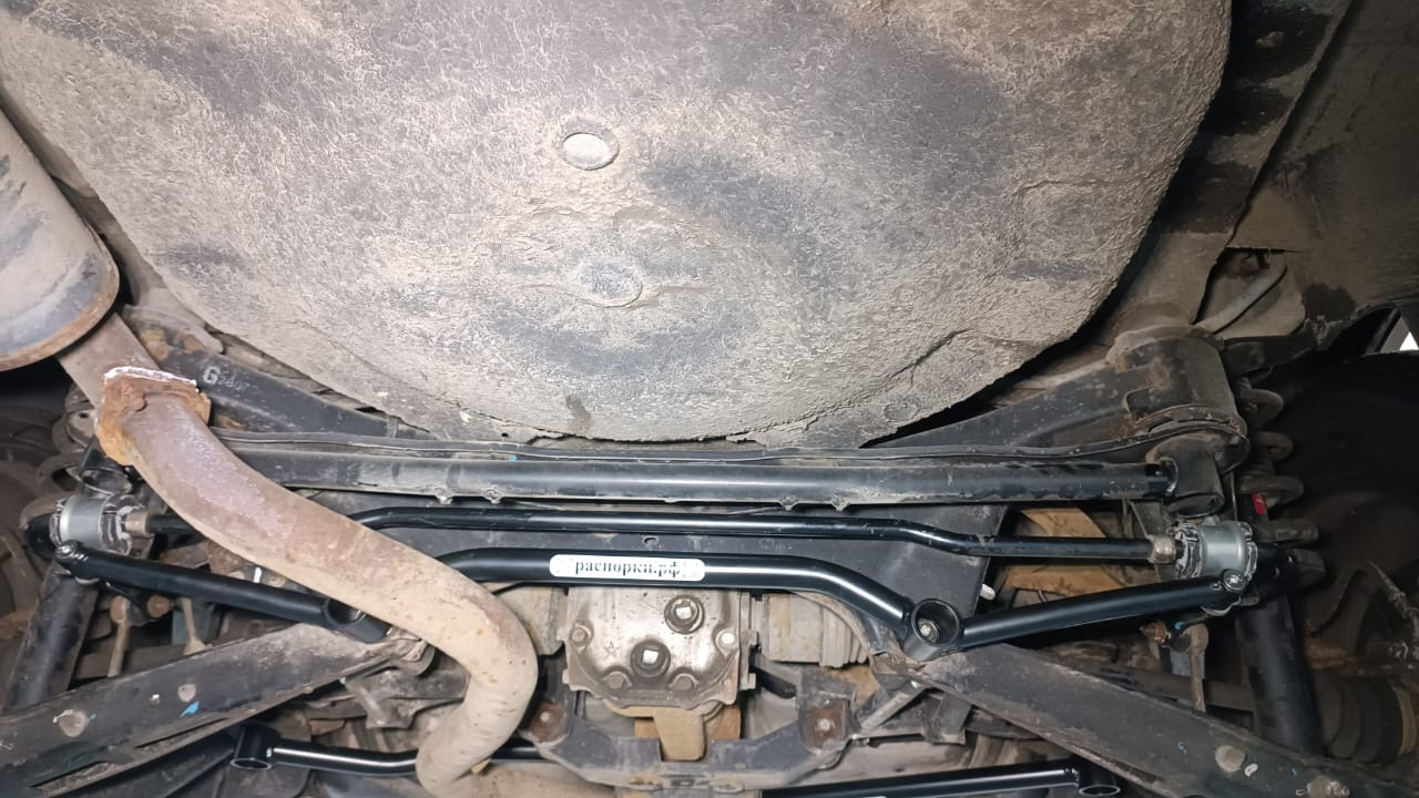

Усовершенствовали с Игорем одни распорки. Раньше на крепления стабилизатора были отдельные усилители.
Было решено эти отдельные изделия увязять между собой центральной перемычкой, в итоге получили более жёсткую конструкцию самих усилителей и дополнительную жёсткость заднего тоннеля подрамника.
По ощущения на жёсткости кузова эта доработка не чувствуется — так как подрамник крепится к нему через с-блоки. А вот точность рулёжки и комфорт от работы задней подвески однозначно в плюсе!
Делался усилитель на мой аутбек BR, подходит на форестер SH, на другие субари с подобным подрамником скорее всего тоже подойдёт, но нужно примерять.

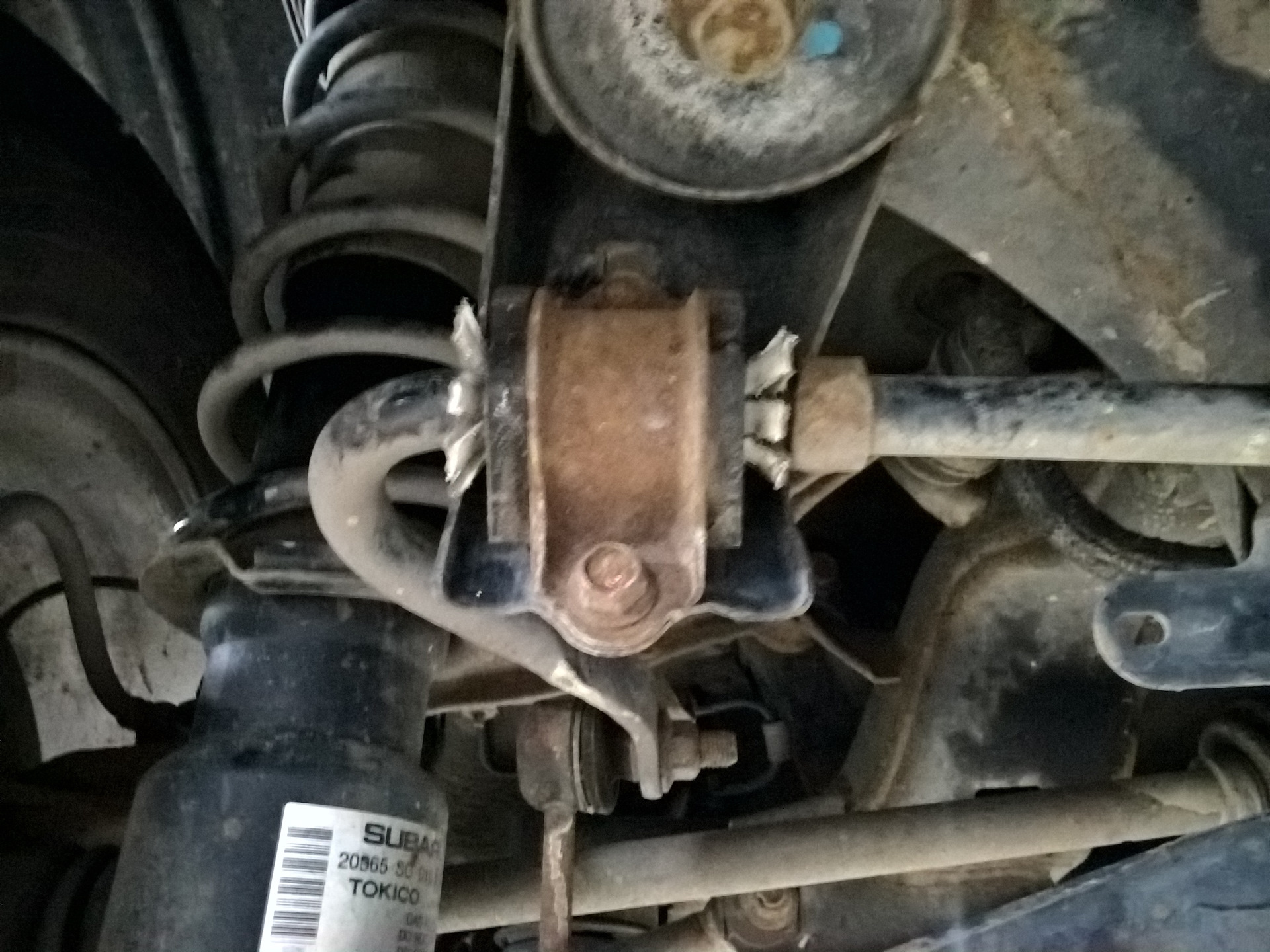

Хм в багажнике полгода уже болтаются втулки стабилизатора, может заодно и распорку поставить эту 🤔 у меня почему-то нет таких и отдельных

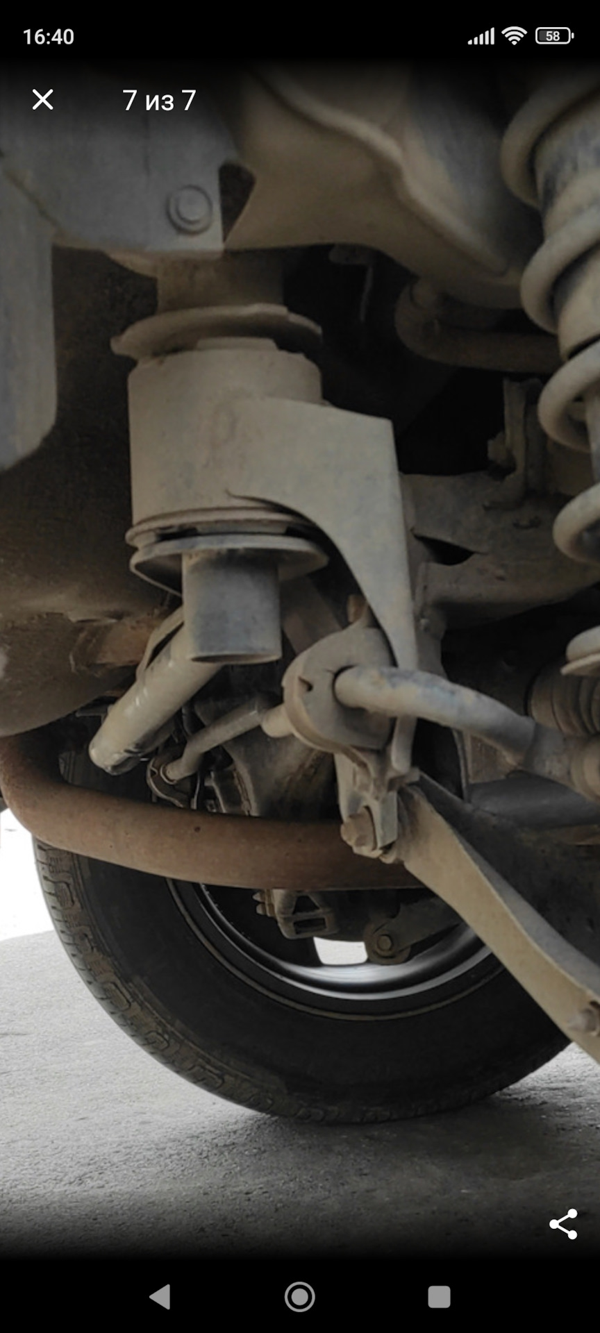

У Вас задний стабилизатор в месте крепления втулок в каком состоянии? У меня там сточен был на 1 мм, ставил контрактный.
Даже не знаю, возможно тоже сточился всё таки пробег уже 240 с копейками, но втулки оригинал лежат
Втулки раздолбало конкретно, их точно на замену! По поводу выработки стаба будет видно когда втулки снимите — там достаточно пальцем провести, чтобы ступеньку выработки почувствовать.
Втулки с трещиной, а так она вроде плотновато сидит, просто машина на домкрате вывешена 🤔
Там зазор между втулкой и стабом прямо видно.
Dimonnr1988
Пара слоев жирной тканевой изоленты на место охвата стаба втулкой решают проблему. И тщательно очистить втулку внутри от талька и желательно перед установкой обезжирить. Сделал так при обновлении задней подвески тысяч 40 назад. До сих пор стаб во втулке не проворачивается, а резина втулки работает как сайлентблок.

А вообще стабилизатор лучше поменять. На разборках их полно в отличном состоянии за недорого.
Никита, дело не в "тюнинге". В идеале резина и железо не должны прокручиваться относительно друг друга. Резина должна работать на скручивание и деформацию. Если ест прокрутки, туда обязательно попадёт песок. Он и съедает стаб. Мне как-то попадались втулки с ввареной внутрь тканью с поверхностью к стабилизатору очень липкой. Вроде от немецкой машины.

Выглядят все очень даже аккуратно. Как будто с завода шло, особенно цвет чёрный не выделяет новые доработки на общем фоне. Это я синего цвета заказываю все доработки. Хотя цвет это вкусовщина. На результат не влияет. Скоро примерим данную железку только в синем цвете. Ну и по ощущениям будет интересно конечно.
