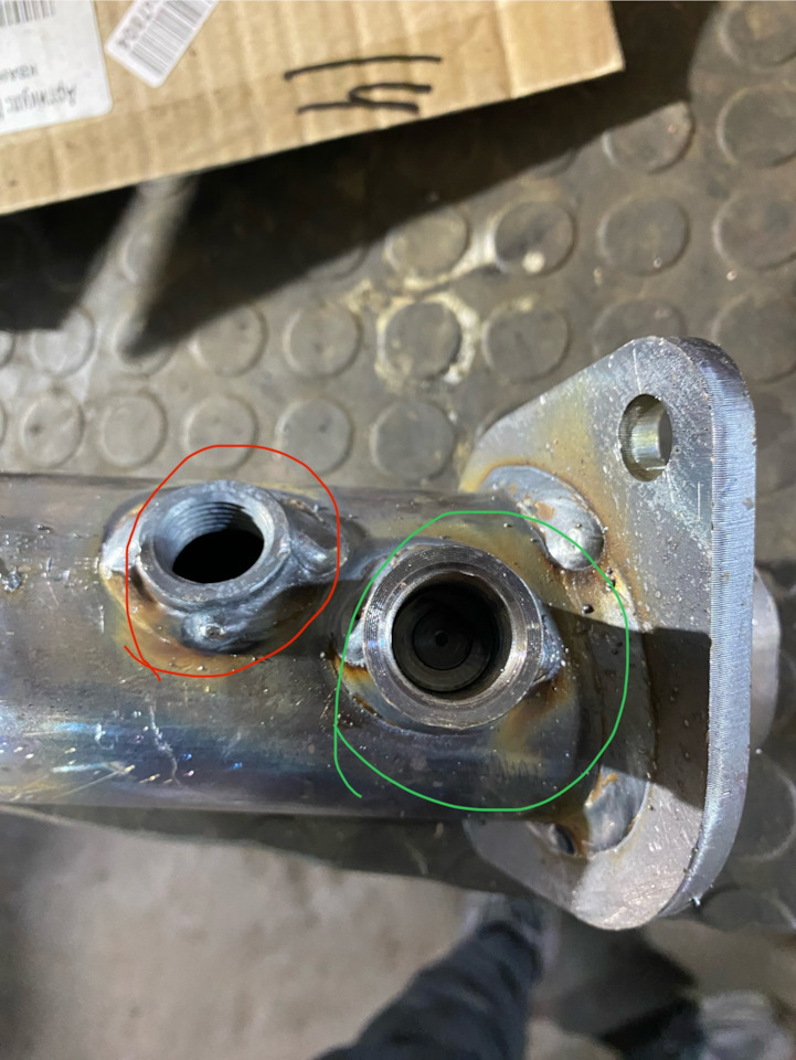

Паук 4-2-1 это тема, единственный совет, первую лямбду устанавливай строго в конце, на трубе куда уже со всех 4х котлов отработанные газы выходят.
Хорошо, спасибо за совет, мне парнишка с клуба это не говорил)
А первую получается глушить болтом?
Если машина зашита под евро 2, и датчик мониторинга катализатора не фигурирует в системе, то да, ну или какой нибудь не рабочий датчик туда вкрутить.
Ну у меня 1ый стейдж, там тоже датчик отключается, ну по сути это Евро2 с доработками по топливной системе
Ну вот, значит тот датчик который остаётся, под номером один, который стоит как правило перед катализатором на стоковом авто, его устанавливай строго в конце паука, где всё выходит в одну трубу.

Я тут кучу постов видел, где первая лямбда стоит там, что считывает выхлоп только с двух котлов, и они не могут понять, почему машина не едет, и чек горит.
Вот, меня об этом и предупреждал парнишка, теперь с Вашей помощью понял что к чему)

😁и ещё, подозреваю что датчик не дотянется до нужного места установки, нужно будет удлинять провода, там 4 провода, как правило серый, чёрный, и два белых, белые если что, можно путать местами)

И всё таки скорее всего придётся удлинять лямбду))) Но это не страшно, можно без пайки, просто на скрутку, главное заизолировать хорошо)

Получается, что красным отмечено глушим, что зеленым отмечено для датчика
Ой как они правильно сделаны, не принципиально, главное что со всех 4х котлов идут газы, поэтому в любой) просто есть пауки на которых резьба расположена в начале паука, где газы идут с двух котлов.
Ну понял, а то вопрос встал, ну его придется к резонатору приваривать
Других вариантов нет, больше штатного
Гофра есть в системе? Если нет, то я бы ещё гофру добавил, между пауком и резонатором.
Да, я как понял, что нужно кусок трубы резонатора убрать и приварить крепление и типа все будет норм через штат прокладку
