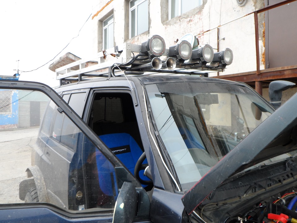

Изначально был приобретен установочный комплект "Беркут" Код: TG-56 и дудка "Хелла Хайвей"
Ну и началось: так как кондиционера нет, а на двигателе насос стоит, было решено использовать его как компрессор с забором воздуха из воздушного фильтра. Впоследствии отказался. При включении насоса кондиционера крал 200 об/мин от двигателя и при движении чувствовалась нехватка воздуха. Было сделано так:

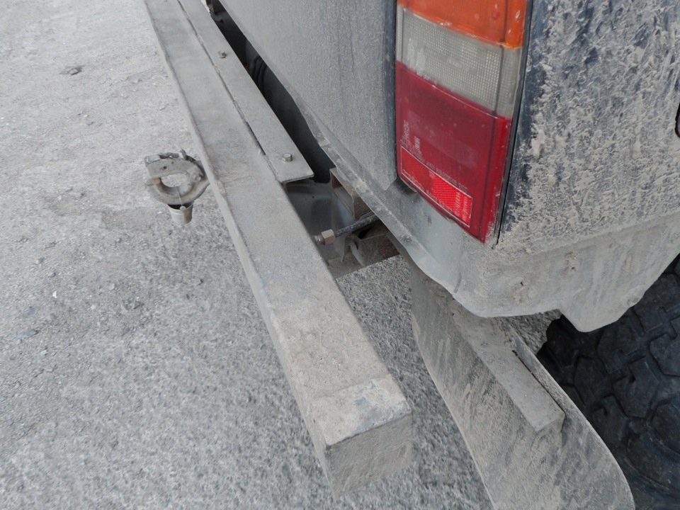

Бампер-ресивер, из профильной трубы 80*80, порядка 7 литров, впоследствии будет облагорожен: подрезан и на него будет наварена штатная жёсткость бампера и установлен пластик.
Выход

На дудку:
