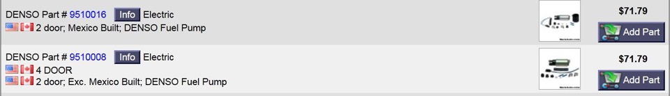

Жена вчера поехала на дачу, еле доехала до дома — пропадала тяга, машина пыталась глохнуть, короче, еле доехала. Подозреваю что бензонасос умер, такое уже как то раз было с такими же симптомами.
Посоветуйте, какой ставить? Очевидно, что лучший выбор — моторкрафт, но он даже в сша стоит довольно кусаче.
Впрочем, для начала поменяю топливный фильтр, даже не знаю когда его последний раз меняли, и если не поможет буду думать что дальше делать.

Ща поковырял рокавто, я так понял мне нижний нужен, да? Машина европейская.
Я так понимаю это типа ремкомплект? Меняется только непосредственно насос, а вся обвязка остается какая была. Или имеет целиком в сборе взять все и не морочиться?

тебе нужна сама турбинка, FUEL PUMP, воткнешь вместо своей. на фотке правильно все. Только перепроверь по типу двигателя — у тебя же SOHC
Это проверил, смущают просто надписи про мексиканскую сборку, но успокаивает количество дверей =)
в Мексике тоже есть заводы Ford, там пока еще Excursion делают, в Штатах уже нет
Я знаю про мексиканские заводы, просто не хочу случайно не то купить =) хотя народ вон умудряется от 2110 насосы ставить, думаю денсо от 4л сохц 4двери точно будет лучше)
