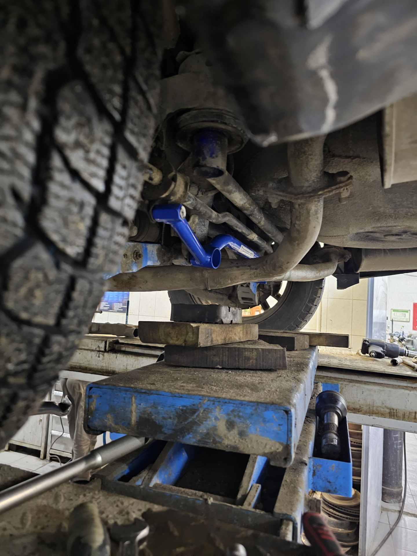

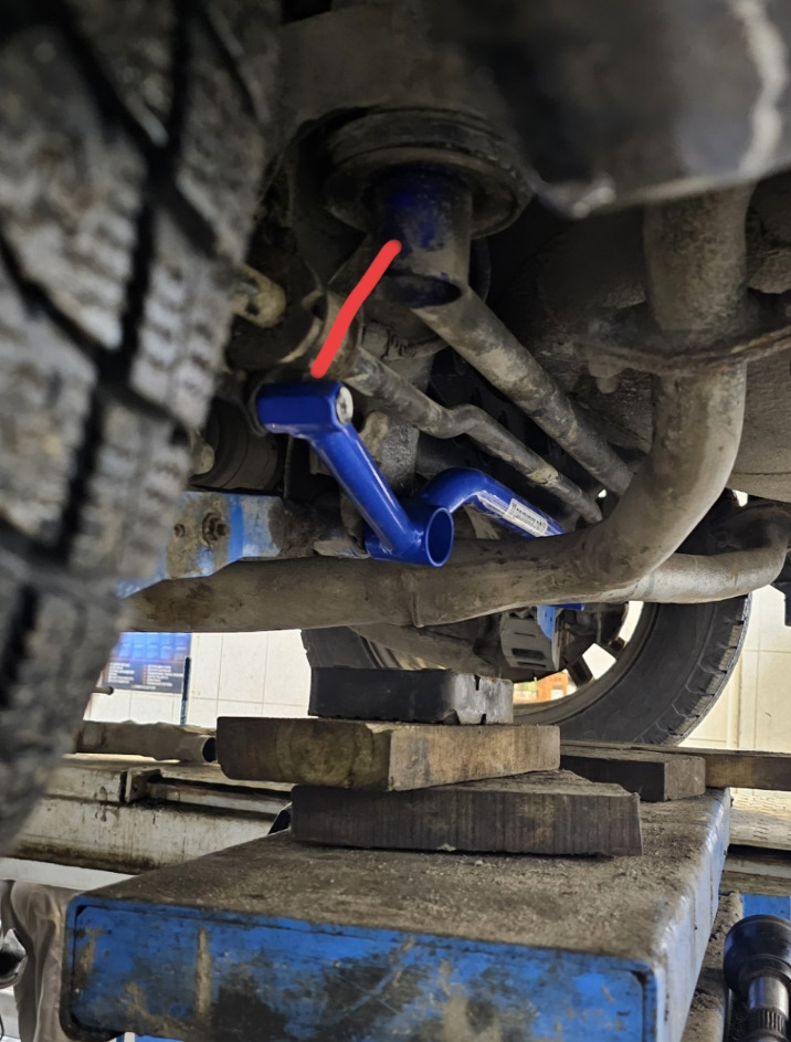

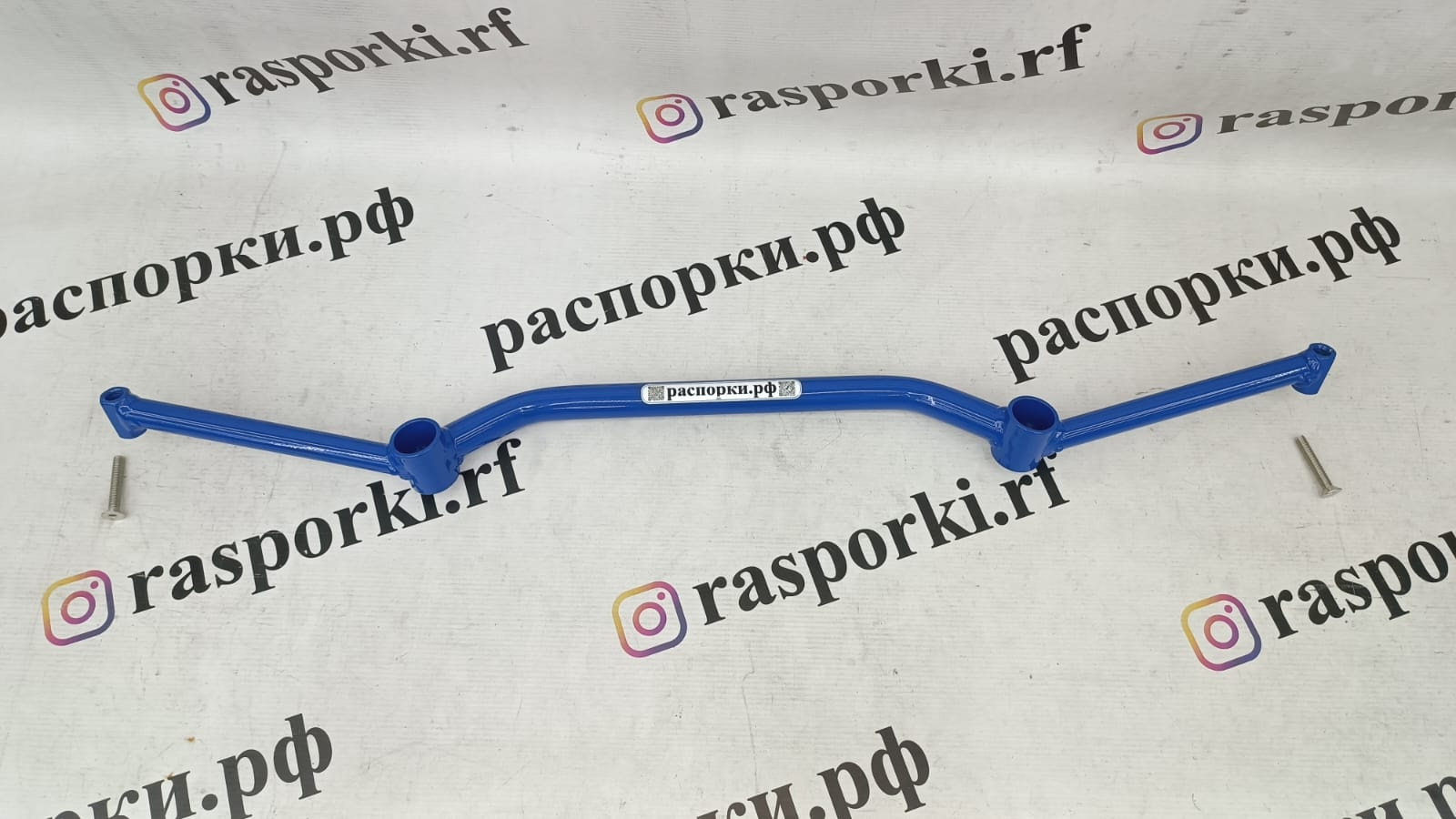

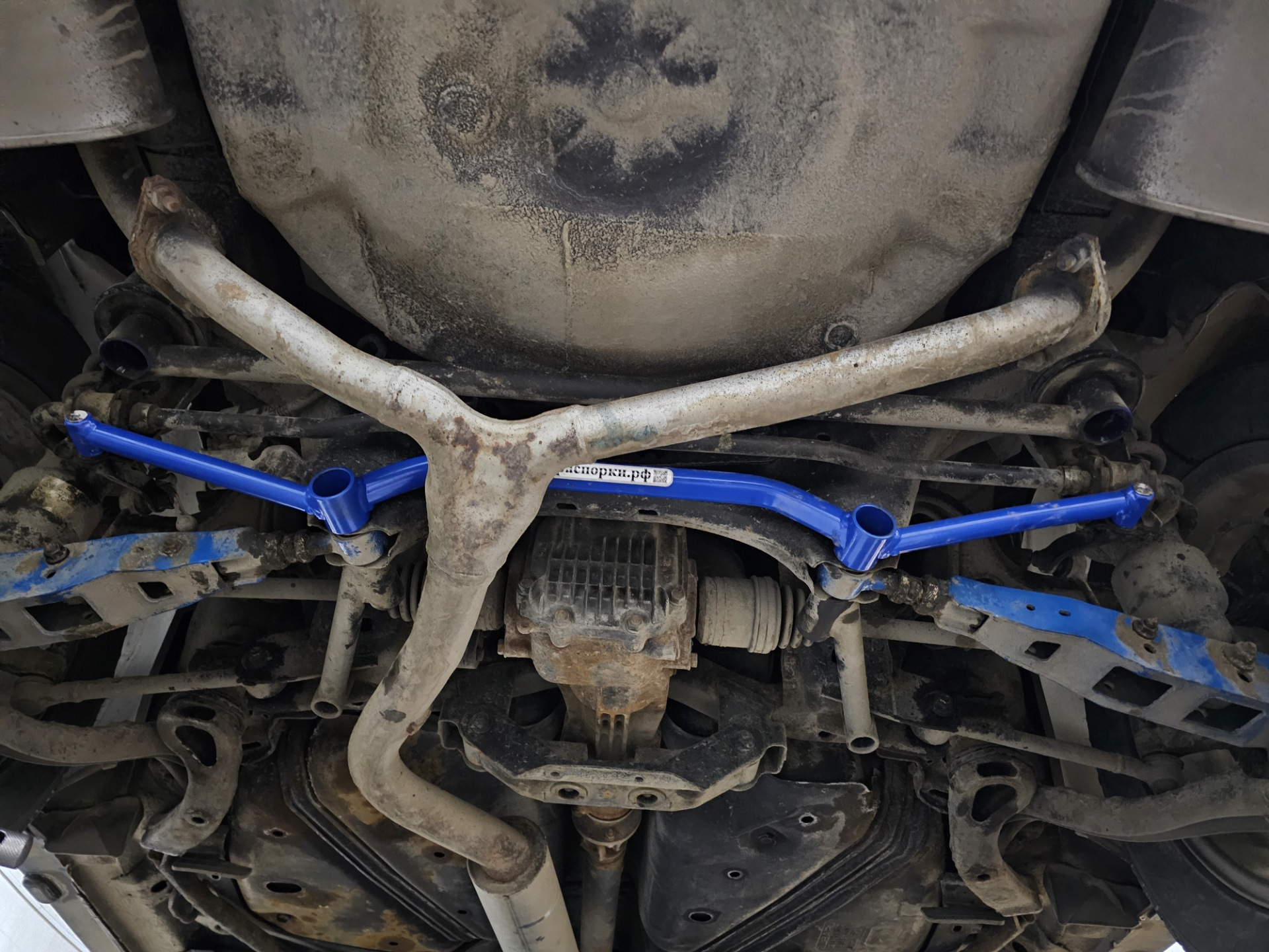

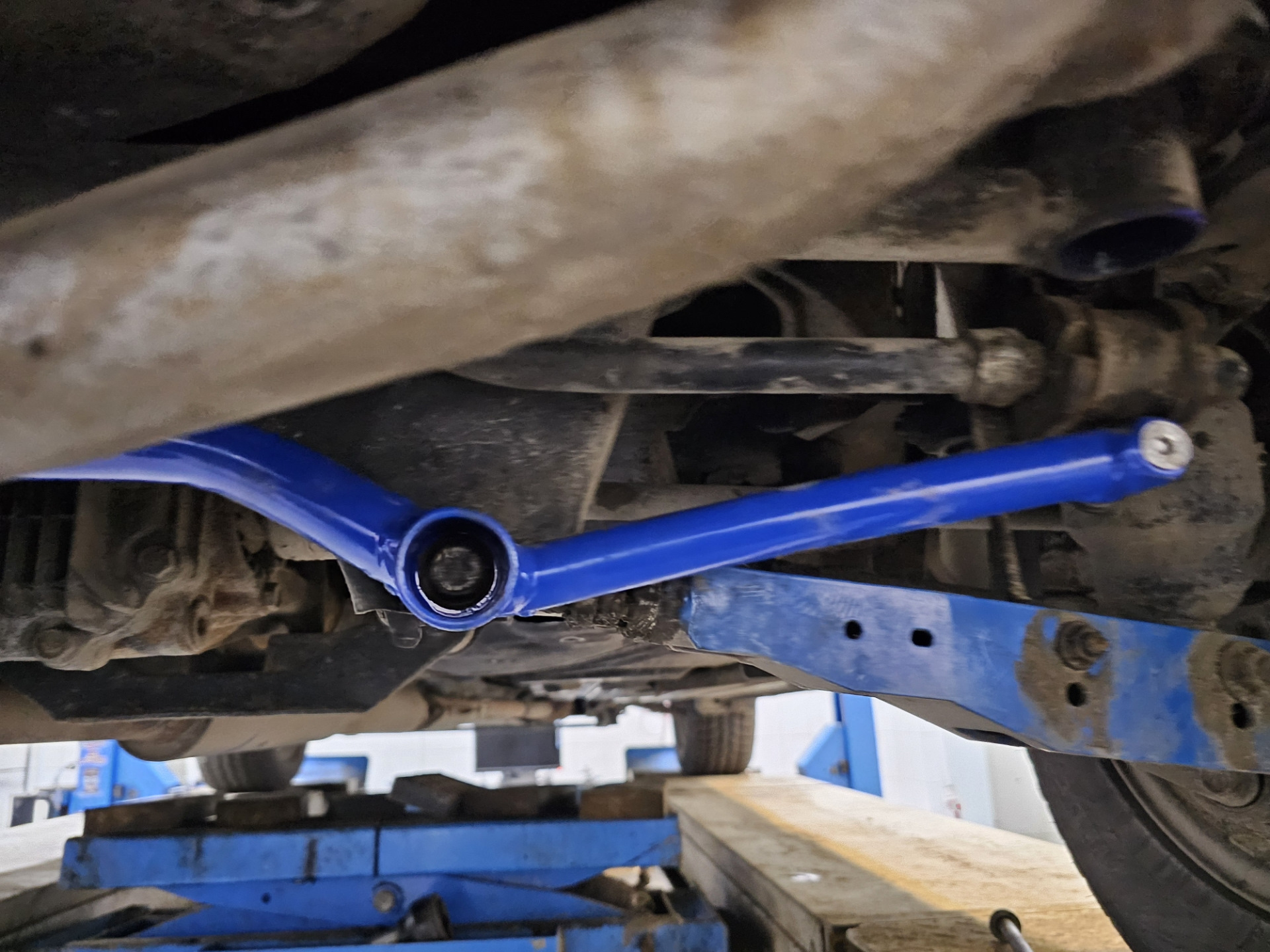

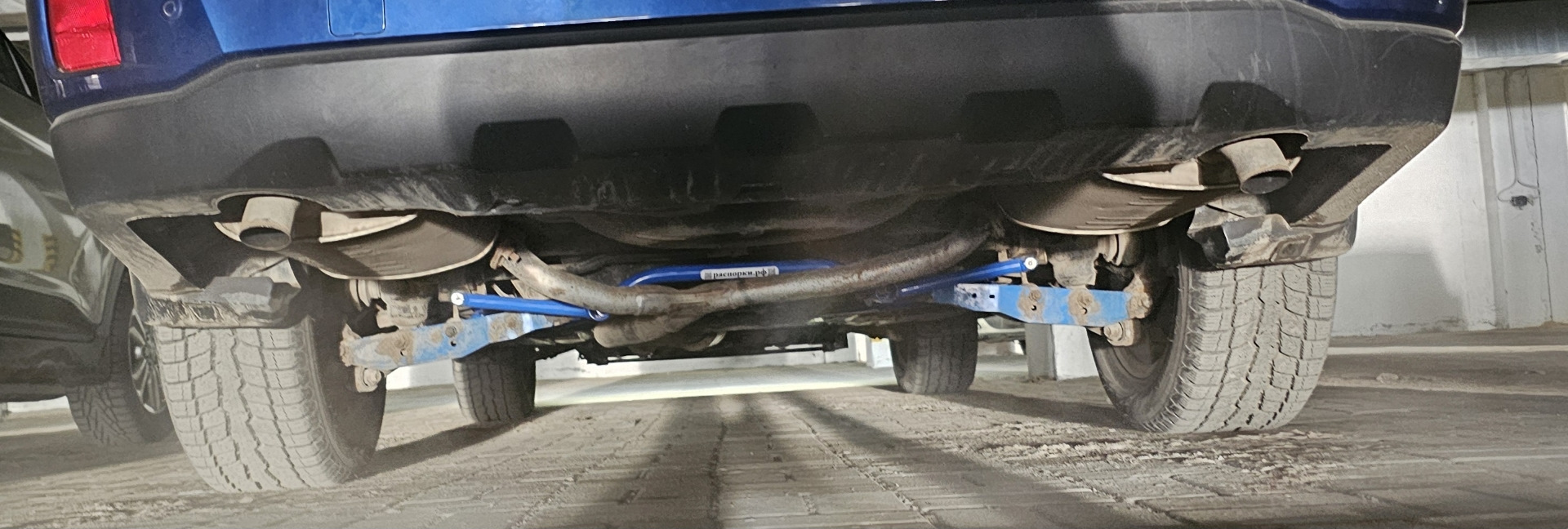

Идём далее. Следующая распорка как понятно из названия связывает точки крепления рычагов на подрамнике и усиливает места крепления заднего стабилизатора тоже к подрамнику. После установки стал более ярко выражено работать задний стабилизатор. Как будто он стал ещё толще. Ну и по работе подвески тоже есть положительные изменения. Подвеска стала как не странно более энергоемкая и собранная. Что очень положительно влияет на управление. Тем более что наши дороги это сплошное РАЛЛИ. А для меня Subaru и РАЛЛИ идут нога в ногу. И результаты от распорок действительно как по мне очень сильно влияют на поведение автомобиля на дороге в лучшую сторону. Деталь приобретена в Распорки РФ

Стаб вот так надо усиливать, а это непойми что держит
Можно более конкретно написать?
Нагрузка на стаб в основном вертикальная, но отрывает эти крепежи та малая часть продольной нагрузки.
Конкретно в этих местах нагрузка другая. И места крепления скоб гнутся при работе стабилизатора одна вперёд другая назад и наоборот. Именно теперь при установке данной распорки мы эти силы сделали заметно меньше.
