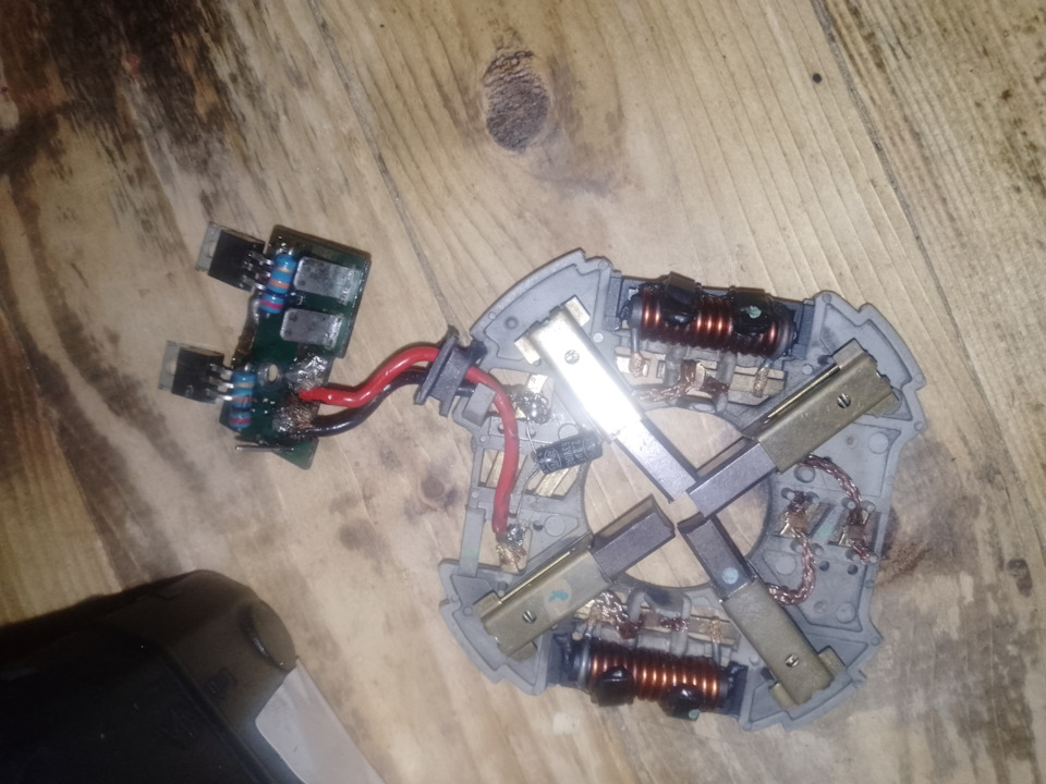

Года два назад потекла у меня магистраль гидравлики. Ну я запаял, приготовился к замене и забил на это. в снежный январский день выхожу, лежит. Открываю дверь, течет из под подрамника. Так как паять там не вариант, да и в принципе надо бы трубку поменять, начинаю убивать жабу. Оригинал стоит сейчас нереально, заказываю аналог от Патрона.
Трубка пришла, разбираю и облом. конусы на не оригинале на мм. больше в диаметре. обрезаю, снимаю со старой трубки конусы, вальцую. Пока я танцевал с открыванием дверей, сгорел один полевик ( ключи я давно на полевики махнул). Ну заказал я три штуки. Перепаял, плату восстановил. Проверяю. плюс на корпусе. Ну и тут я думаю, сейчас я провода поудлиняю, что бы плату вытягивать не снимая насоса. взял гражданские многожилки на 4 кв., переделал. Собираю, запускаю. Работает, погнали.
Приезжаю в город, жопа чето низковата стала. Мотор работает. Начинаю подочковывать на счет клапанов или хуже, муфты.
В выходные лечу на дачу, сливаю, снимаю. Откручиваю три болта, насос отделяется от мотора. Муфта цела, слизана резьба . начинают закрадываться сомнения по поводу, че я там наудлинял. восстанавливаю резьбу вытяжной заклепкой, точками подвариваюсь на всякий. И тут меня обуяла лень, болт же выкрутить надо, плату глянуть. забил, собрал, работает. доезжаю до города, лежит. Тут я понимаю степень своей лени и долбоебизма. Приезжаю, разбираю. слизана резьба. Снимаю плату и понимаю, что я правильно себя долбо назвал. Ну вообщем все по новой и типа поехал чели🤣
