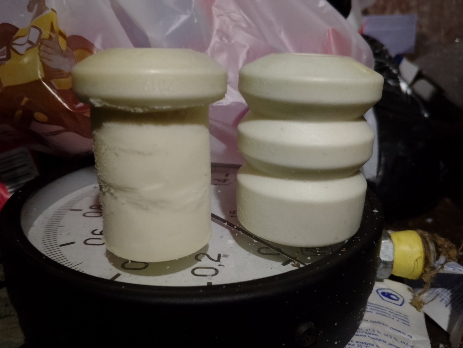

Начнем. Лет семь назад я поставил себе на впуск резонатор Гельмгольца, как это сделано на газелях с завода. Но поставил я не заводской резонатор, а ёмкость от опрыскивателя из Леруа Мерлен на 2,5 л. Потом сменил ее на ёмкость от такого же опрыскивателя на 3 л. На патре тестя сделал также. Вроде в е хорошо.

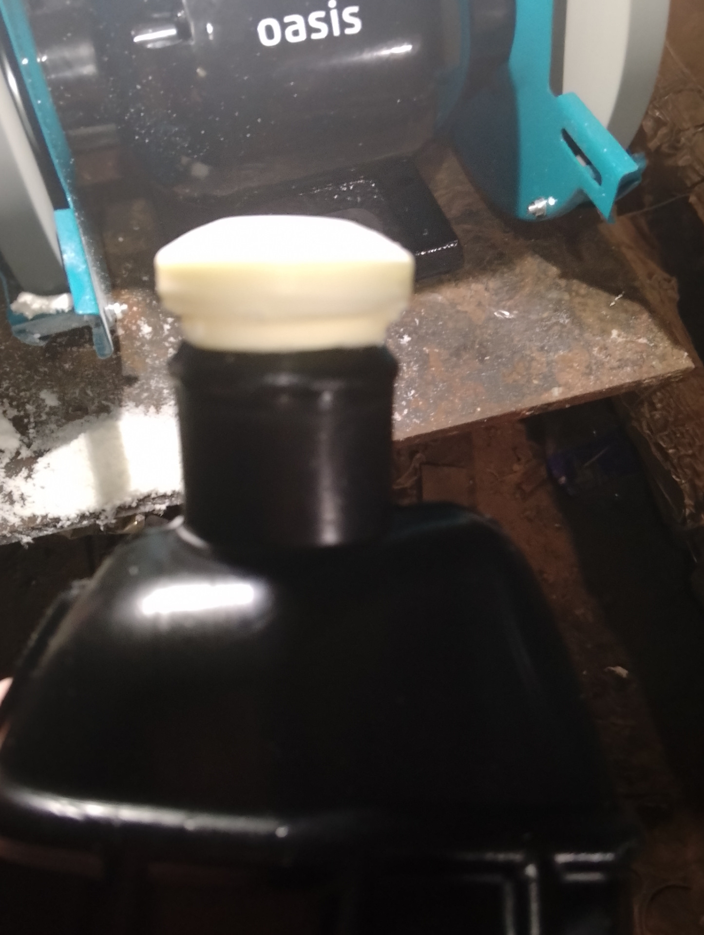

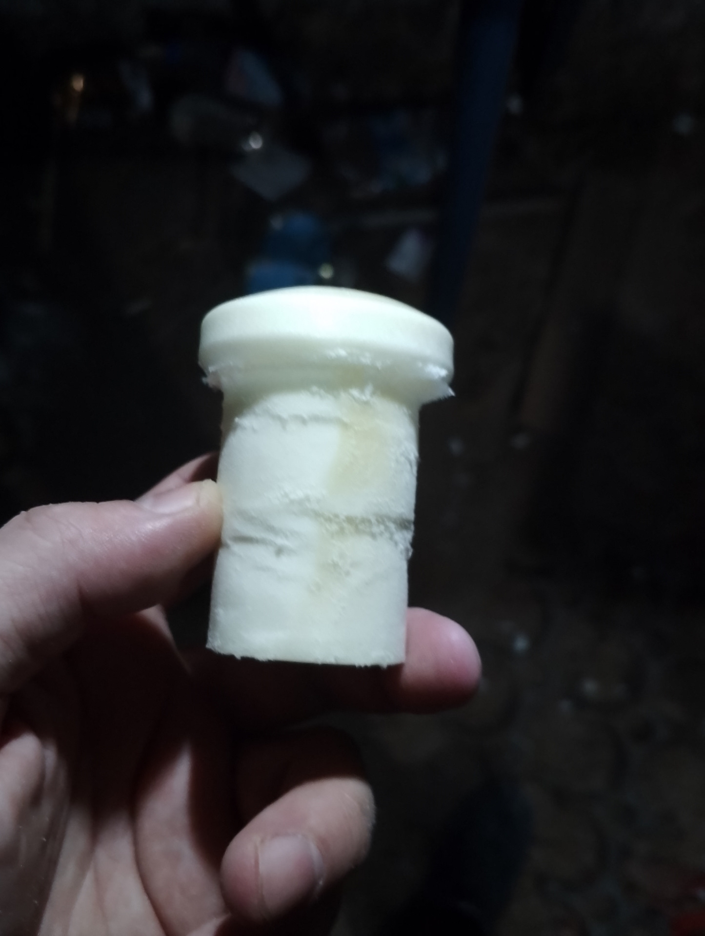

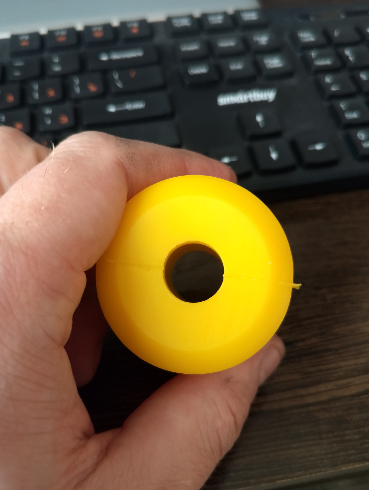

Предложенная доработка: берется резонатор Газели евро-4,5, плоский. От евро3 круглый не катит. Берется отбойник от стойки 2108 из пенополиуретана, обтачивается под диаметр резонатора. При этом одна ступенька отбойника должна торчать из резонатора. И соответственно ее подточить под диаметр резонатора, чтобы влезла в патрубок. Садим этот грибок на герметик. Ставим на авто. Специально не стал делать инициализацию эбу. Решил проверить эффект на имеющейся адаптации мозга. И даже так эффект есть, причем ощутимый. Машина прет. Звук от впуска стал тише, причем и от выпуска тоже.Поясню по конфигу. 240 вал на впуске, паук 4-2-1, банка фильтра от газели, прошивка, откатанная, на диностенде. Если честно, то сначала эта доработка мне показалась сказкой. Но с учетом ее стоимости решил проверить. Купил два отбойника от задней стойки 2108 и два резонатора от газели евро 4,5. Сделал, как сказано. Снял свою трехлитровую банку, поставил доработанный заводской резонатор. Если раньше был разгон с подхватом на 2600, то теперь ровный разгон с 1500 до 3500. Причем довольно ощутимый. Машина прет. И шум от впуска, и что странно, от выпуска, стал меньше. Особенно на трассе и на хх. Причем это заметил не только я, но и пассажиры. Василий мне сказал, что скорее всего эффект от материала отбойника. Я стал изучать эту тему. Эффект оказался не из-за материала, а из-за отверстия в отбойнике. Кому интересно, погуглите про резонансный наддув. Есть ролик на ютюбе. Называется Динамический наддув. Мощность из резонанса. Там автор видео даже вставил мою фотку из бж. И оказывается эту доработку с калиброванным отверстием запатентовал наш инженер в 1998 году. Реферат и патент есть в интернете. Предложил эту доработку еще четырём патроводам. С Д2, в том числе на акпп, у которых стоят газелевские резонаторы евро 4,5. Ждем от них отчеты. Поставил такой же доработанный резонатор тестю на патр. Тесть погонял с ним и сказал, что машина на низах стала вообще дурная))
В общем, у кого на Патре есть резонатор Гельмгольца от газели, советую эту доработку.

Чем резал эту вставку?
Наждаком

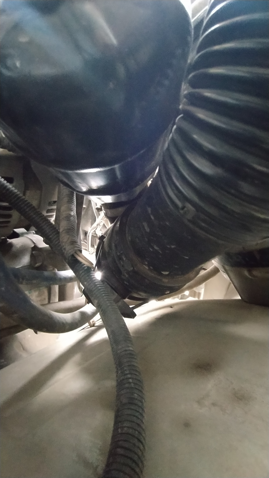

Если в паре к резонатору перед дросселем, добавить перед родной банкой фильтра газелевский круглый резонатор звук впуска практически полностью исчезнет.
Пробовал?
Стоит на машине.
Фото есть? Не представляю, как туда еще один резонатор разместить.
Постараюсь позже сфотать

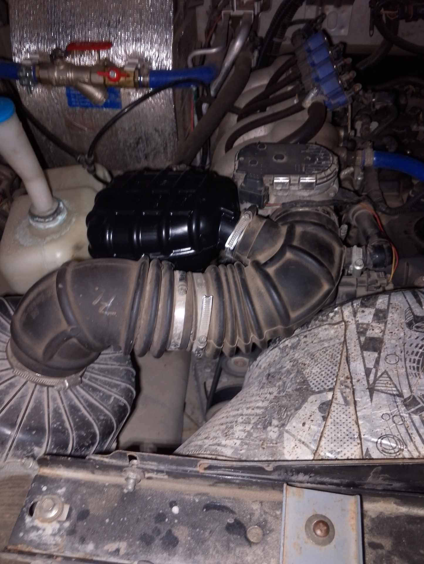

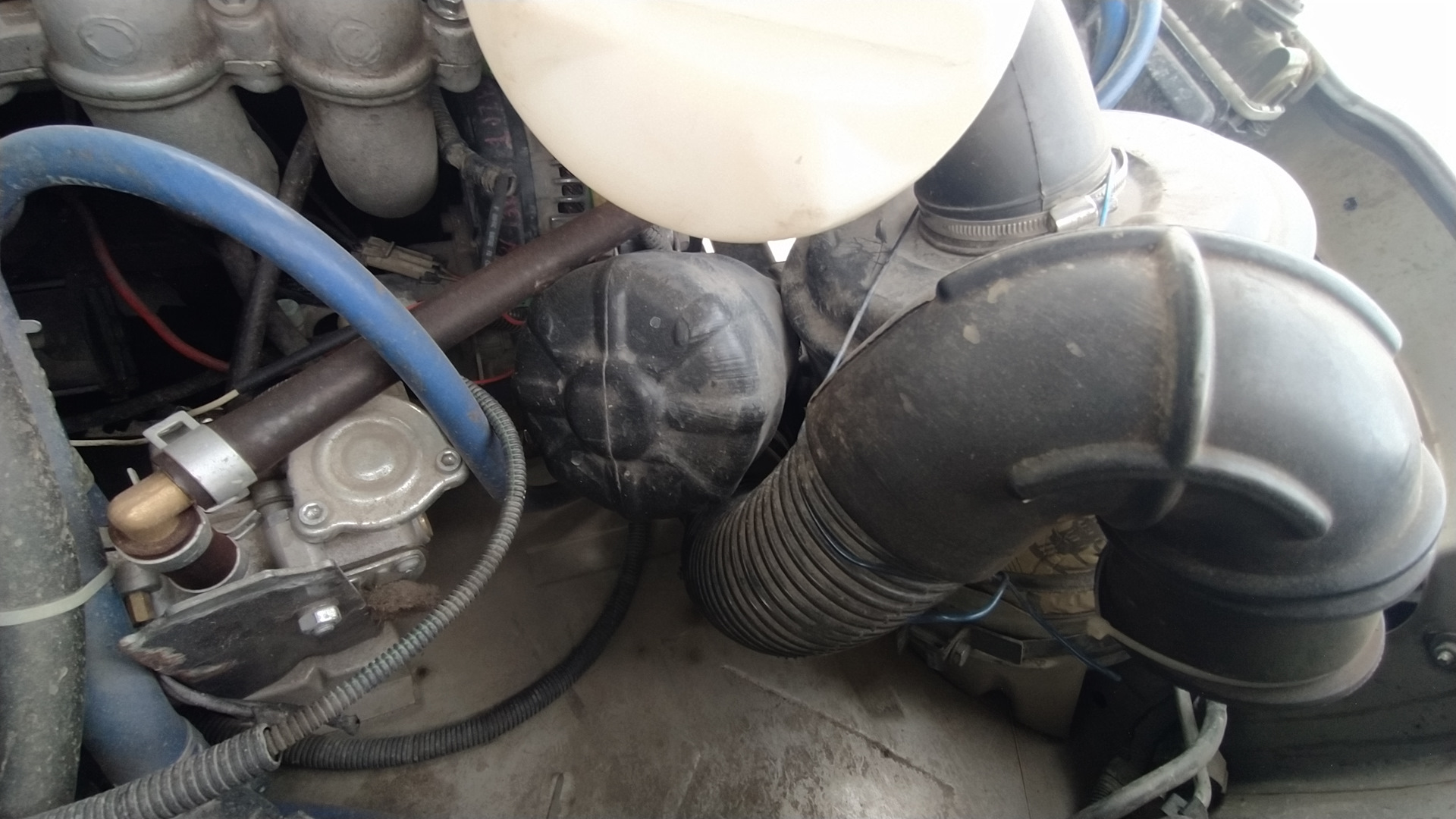

В телефоне такое фото нашел
На выходе банки надета гофра от газели, в нее вставляется резонатор, а потом еще одна длинная гофра идет к радиатору?
Да как-то так)
Патрубок то газели который более 90° и он немного подрезан, не помню куда и зачем резал, но встал достаточно неплохо.
Позже добавлю ещё фото
sem59
sem59
sem59
Забор воздуха из-под капота?
Этот вариант для зимы или бродов. Летом гофра в штатное отверстие под решетку радиатора.
На входе в патрубок стоит конус от фильтра УАЗ Хантер

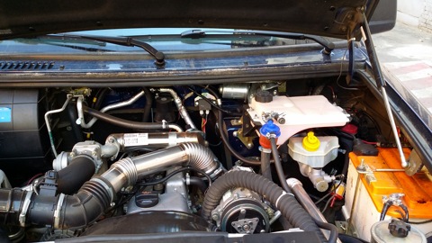

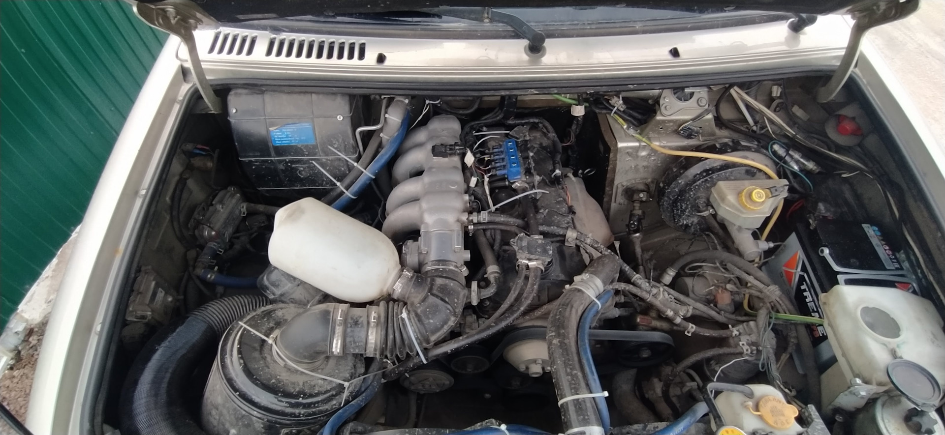

a.d-cd.net/uMC6t8JIawmOup1WBeQ9y0286qg-1920.jpg
Не понял, это так реализован забор воздуха и "через фару", и через шноркель?
шноркеля нет, просто когда проверял идею с резонатором, изначально подключил литровую бутылку, затем когда пришел резонатор, оказалось, что звук на бутылке мне больше понравился, в итоге встал вопрос, как её крепить, и лучшим местом оказалось крыло, даже сверлить ничего лишнего не пришлось, как то так
А зачем протез из тазодеталей?
Резонатор и так нормально всаёт в соответствующий отвод на патрубке.

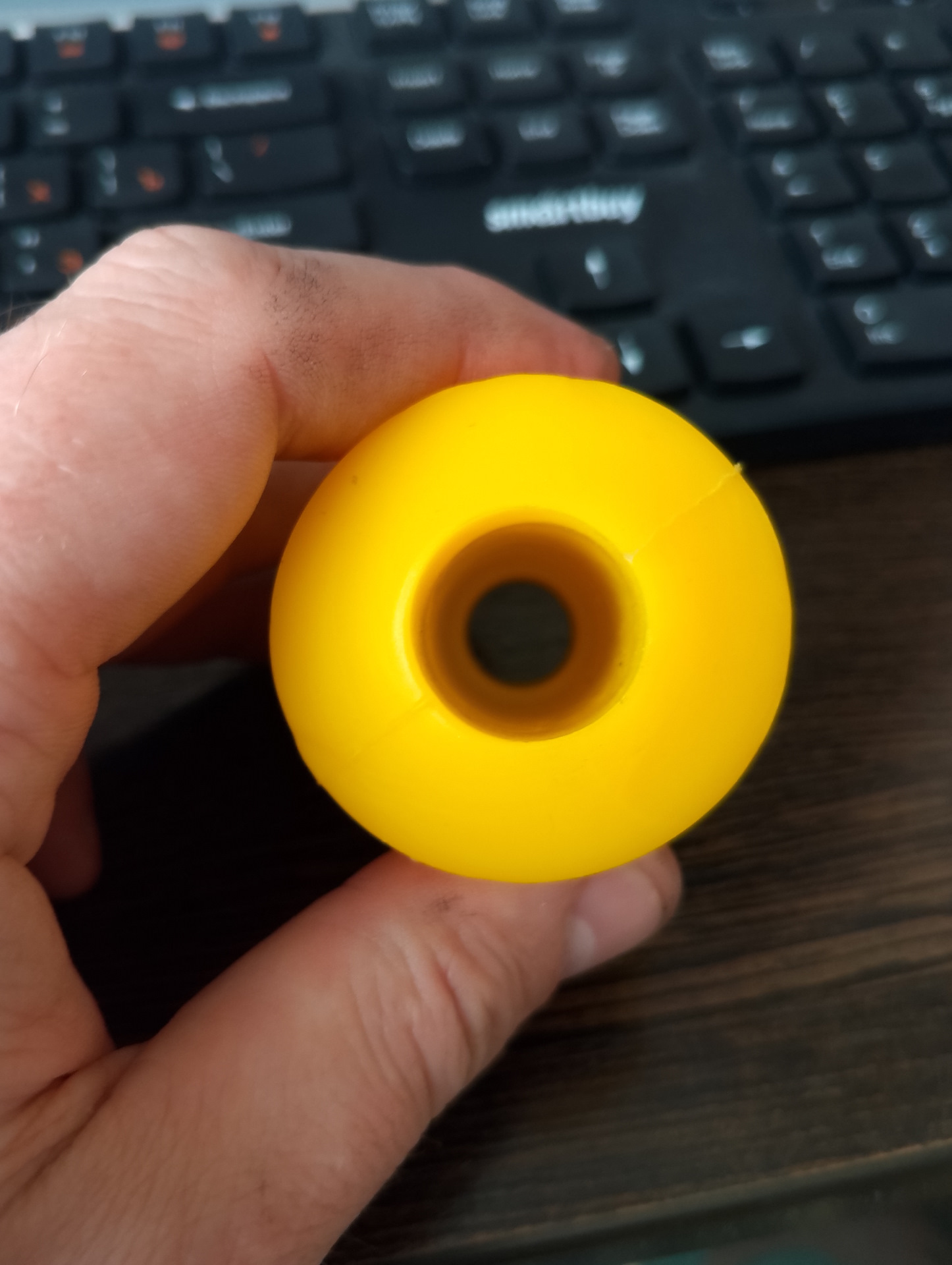

Внутренний диаметр отбойника не обрабатывался, я правильно понял? Сколько он в мм?
10-12 мм
Желательно бы точнее. В таком калибре подобный разброс великоват. Есть возможность замерить?
Там с одной стороны один диаметр отверстия, с другой второй диаметр отверстия
Во, ещё интереснее. Тогда хотелось бы увидеть конфигурацию всего канала. Если там не плавный переход, а ступенька, то может очень сильно влиять.
12 и 19 мм.
DadOfStarlings
DadOfStarlings
я так понимаю узким отверстием ближе к дросселю ставится
Я узким поставил во внутрь резонатора, на выходе большее отверстие

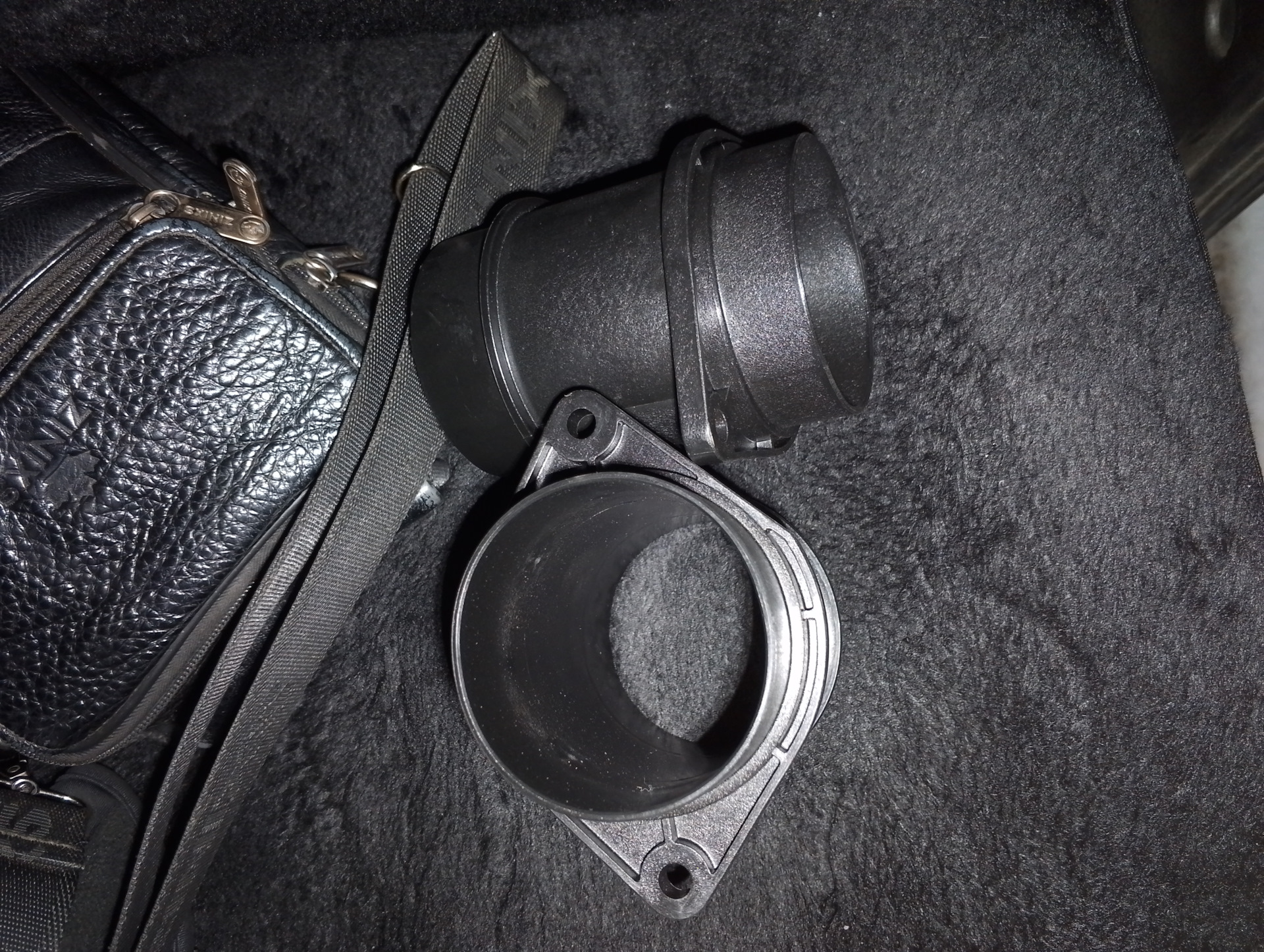

Вов, если делать по фен-шую, вместо пыльника от стойки для соединения гофр лучше купить переходник для корпуса воздухана по типу корпуса дмрв, и из него сделать соединитель гофр. Себе и тестю буду переделывать на него. Цена вопроса 130 рублей

Вот такой
Такой у меня есть. Для шнивского воздухана покупал, но не стал ставить.
Не совсем понял в чем идея — сузить диаметр отверстия горлышка?
Да
Ясно. Изменилась настройка по частотам резонатора, его эффективность. Может с пробкой ещё лучше будет?))
