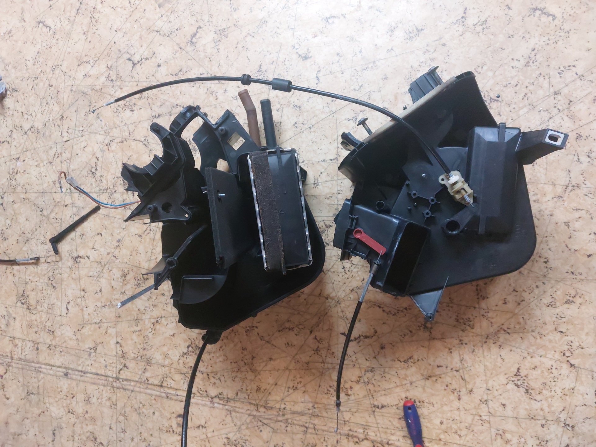

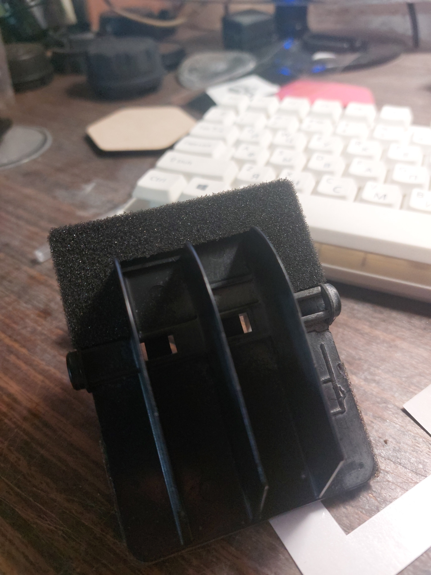

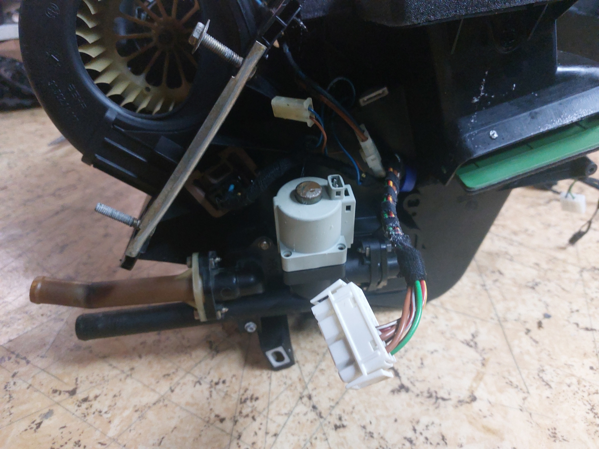

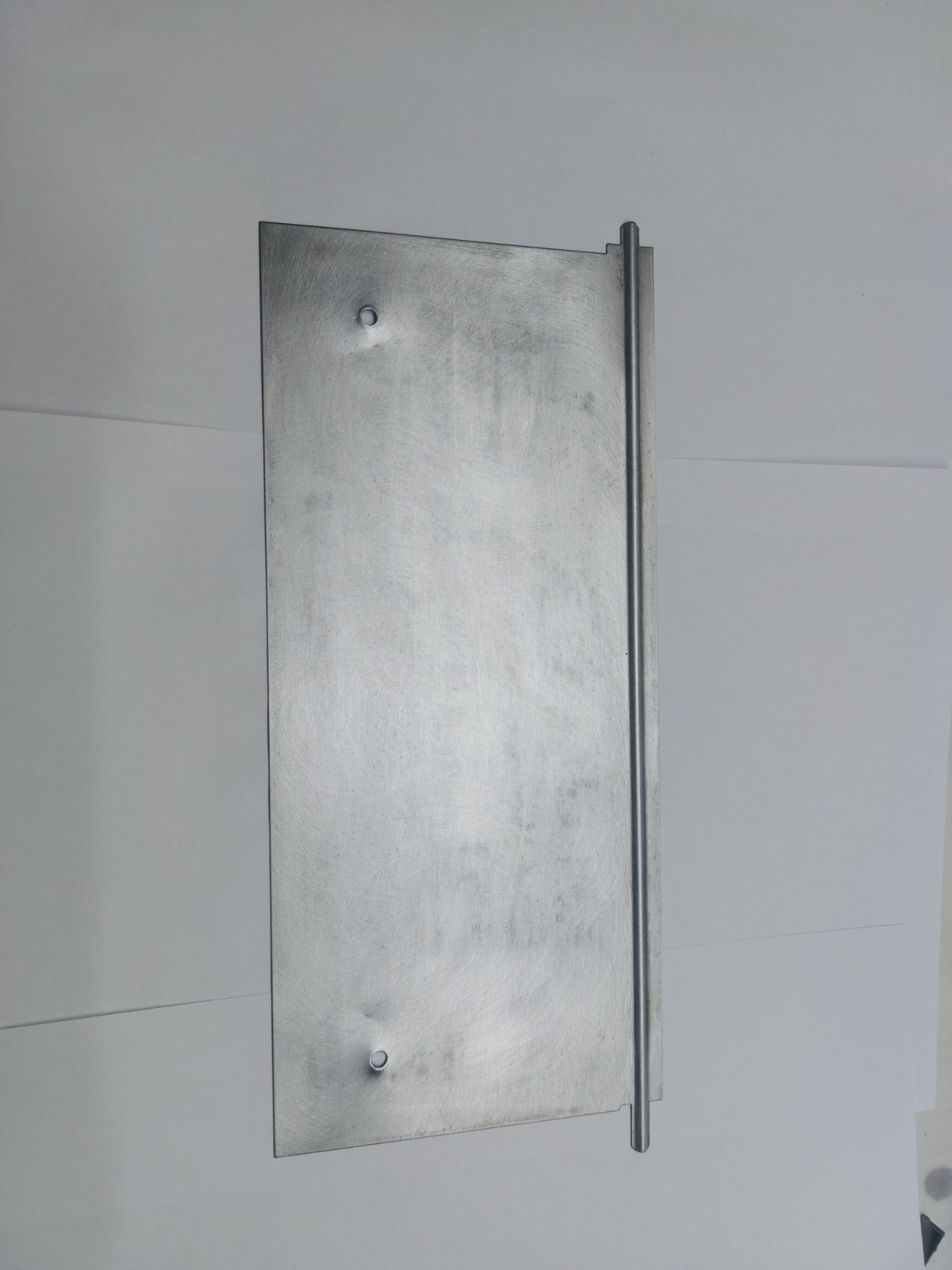

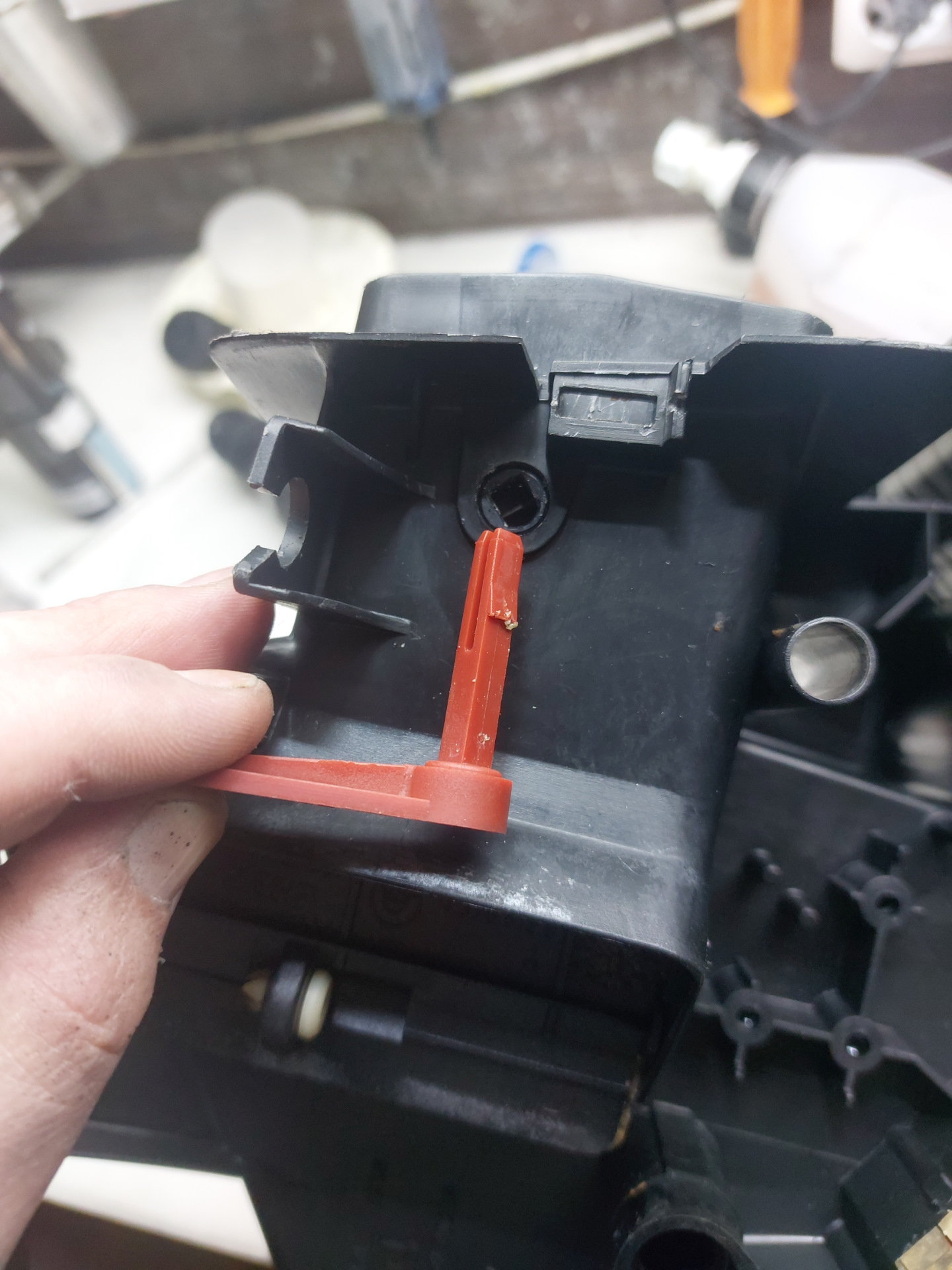

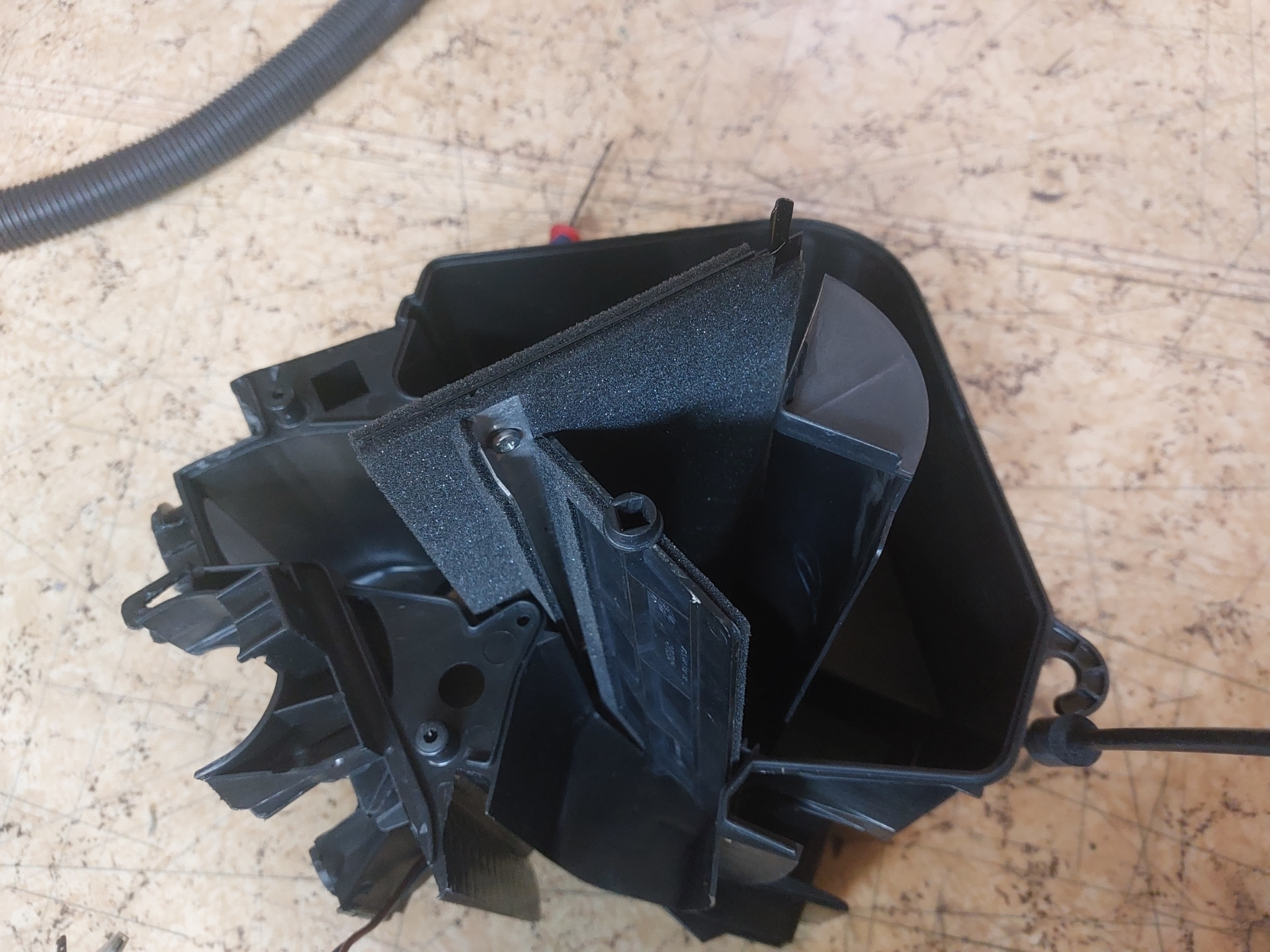

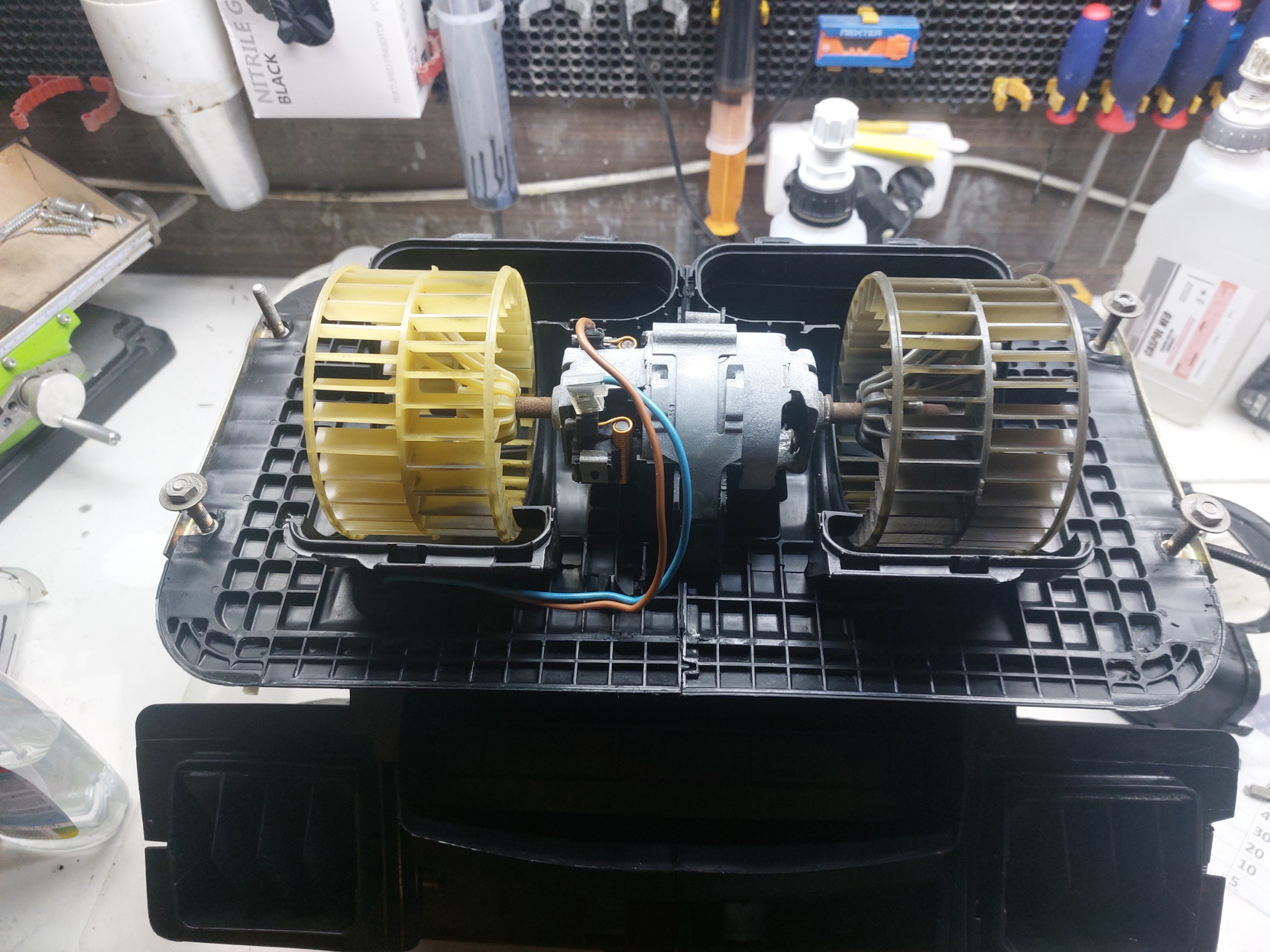

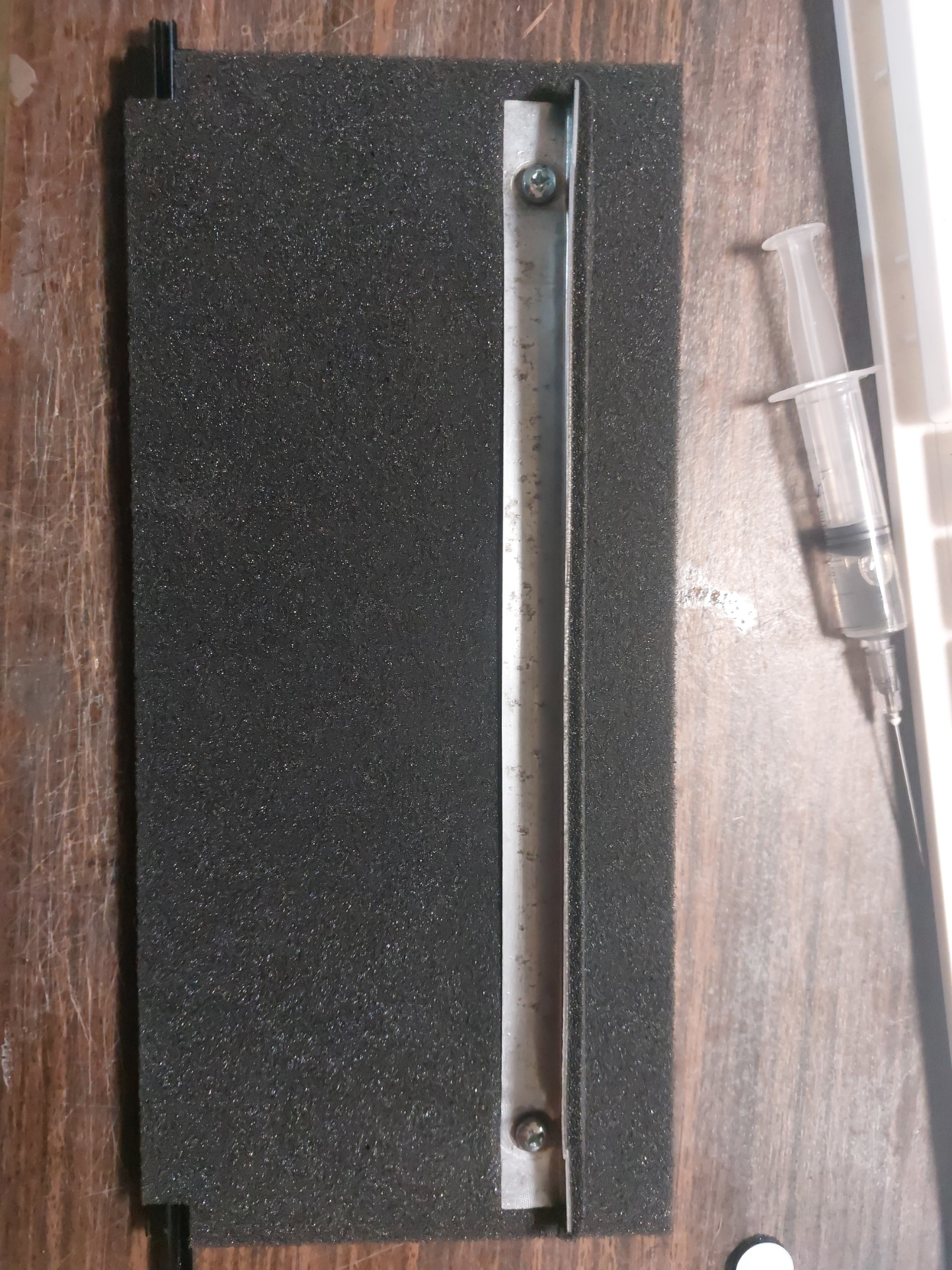

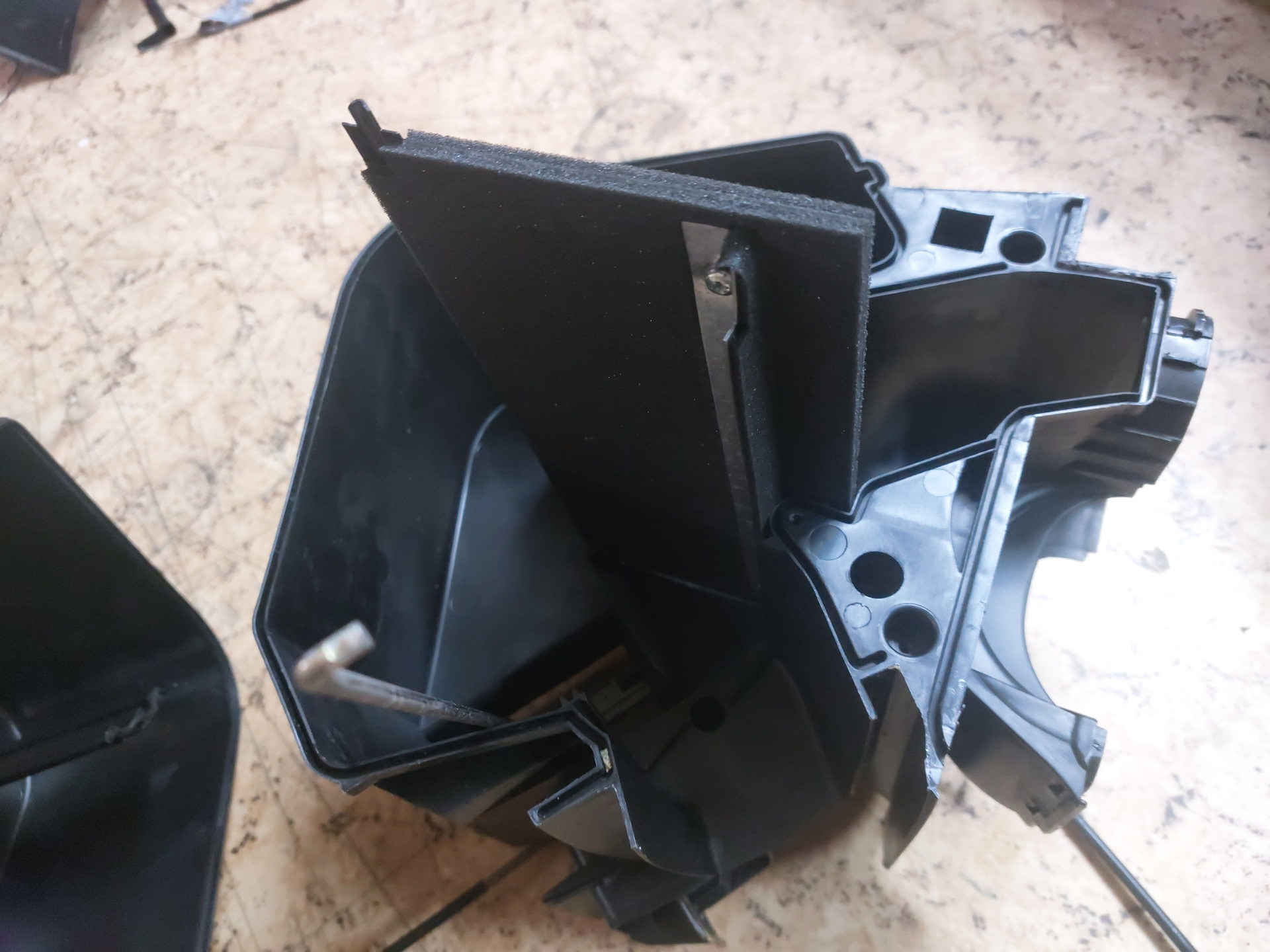

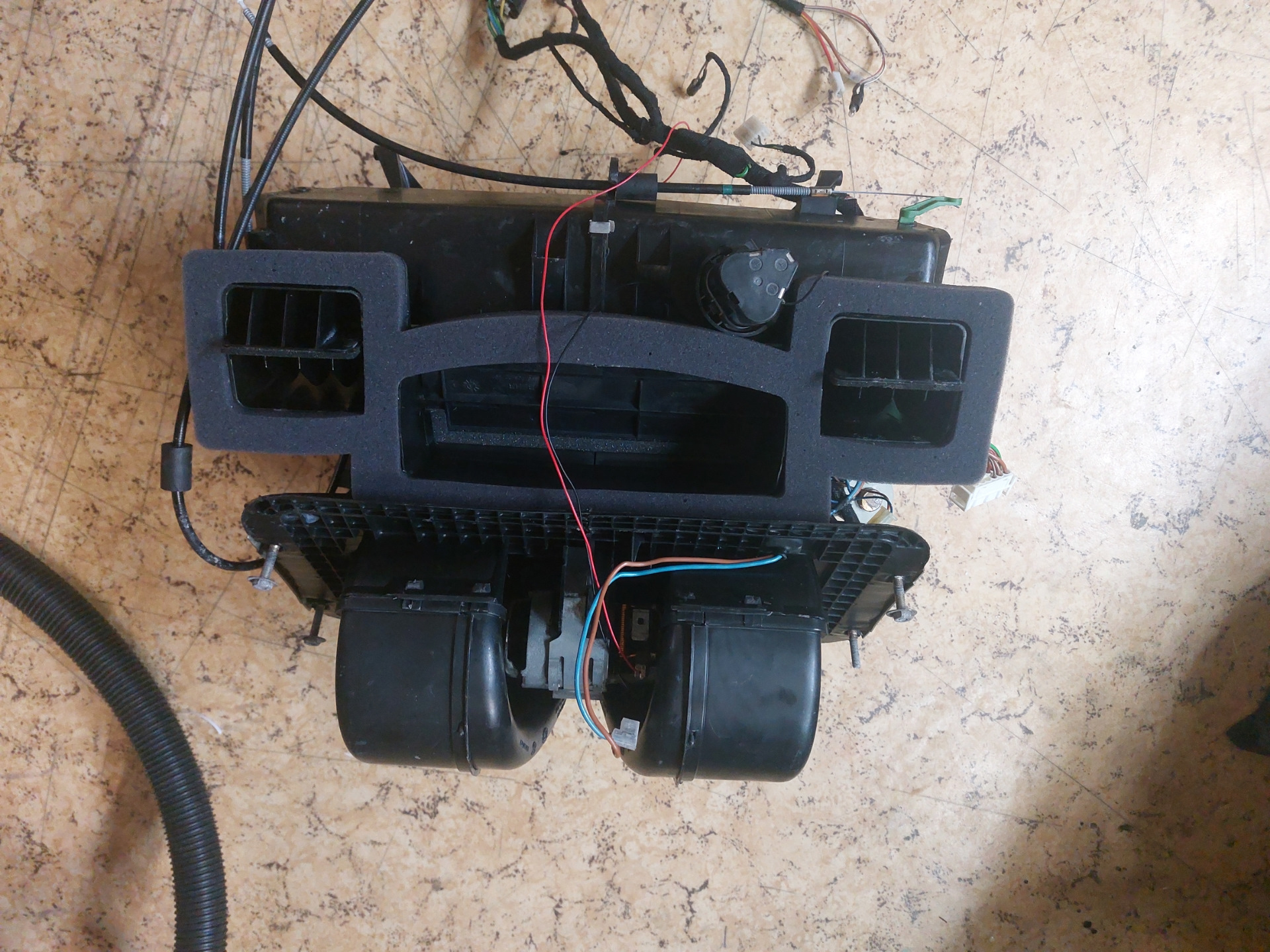

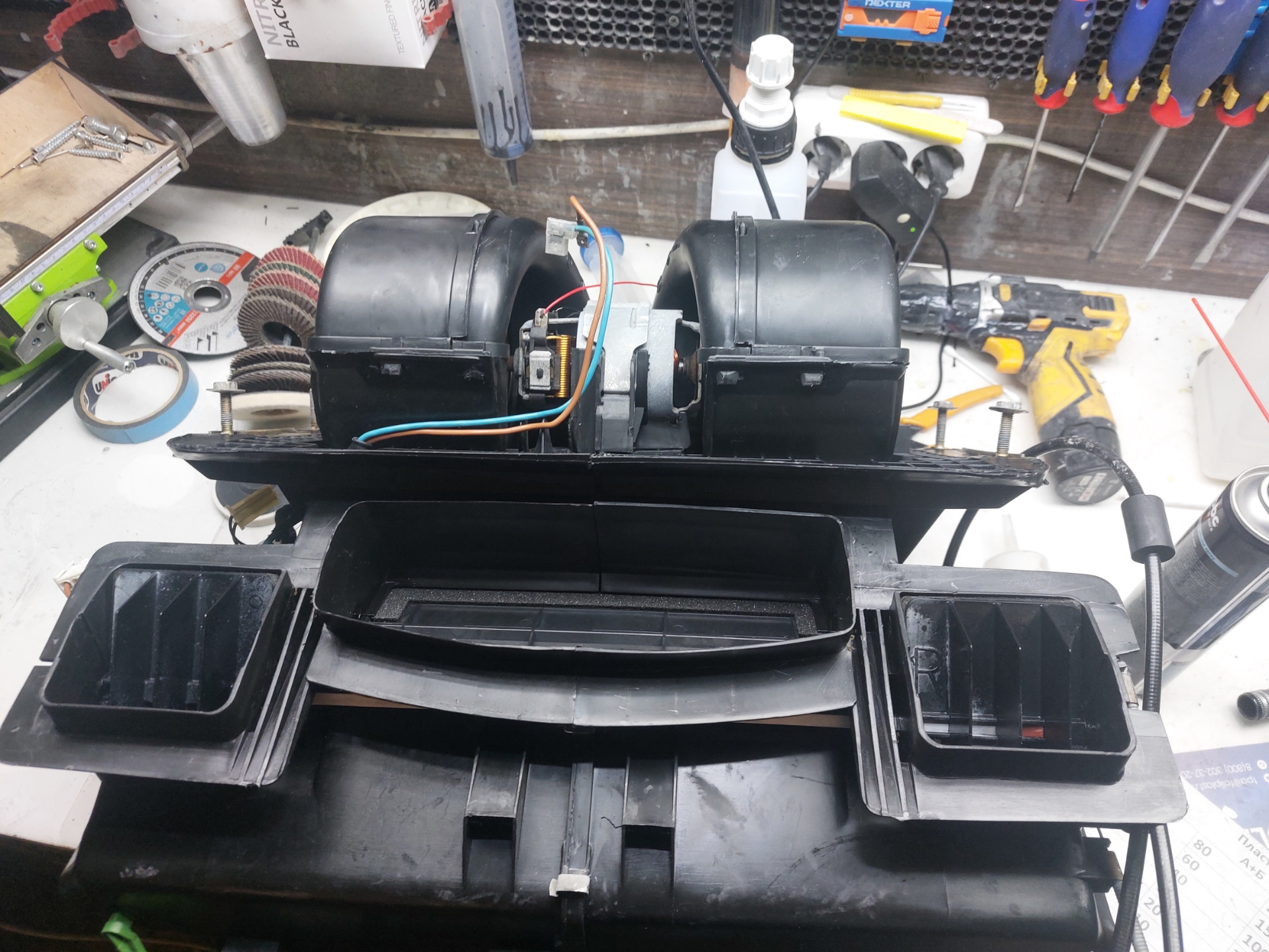

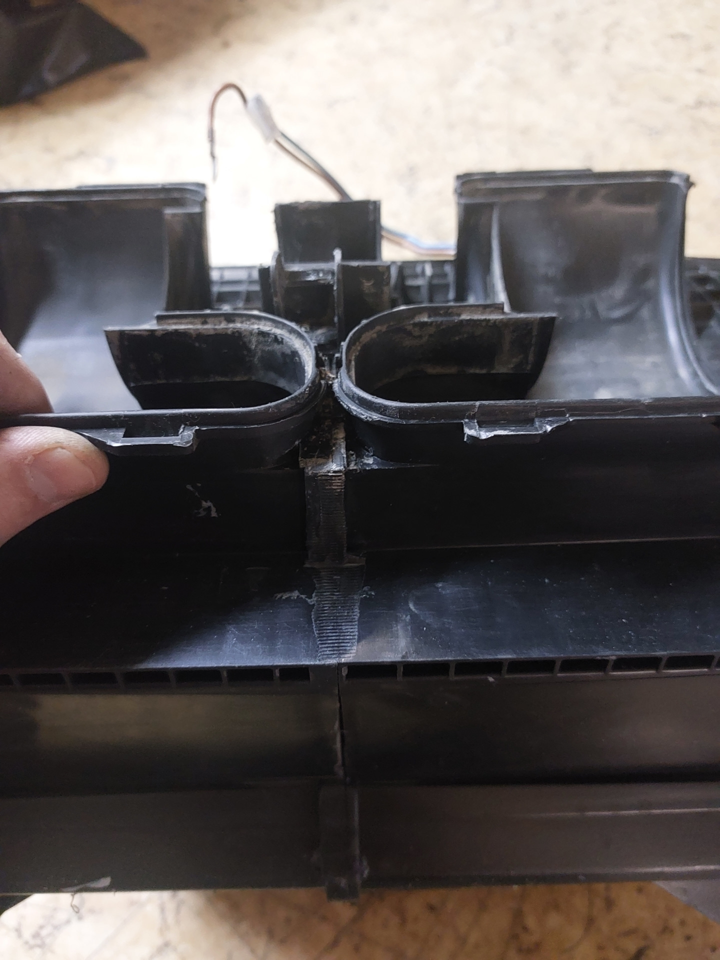

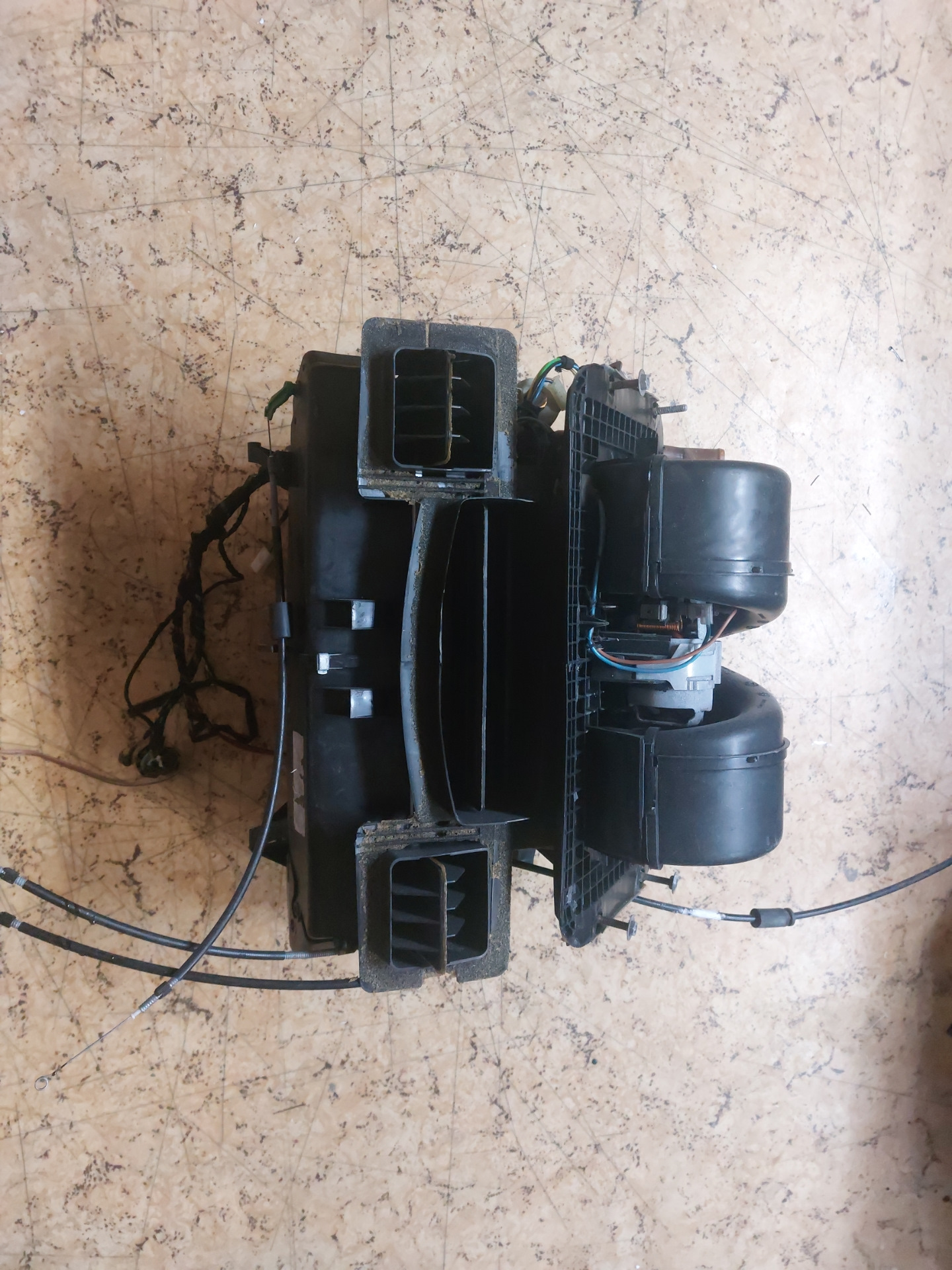

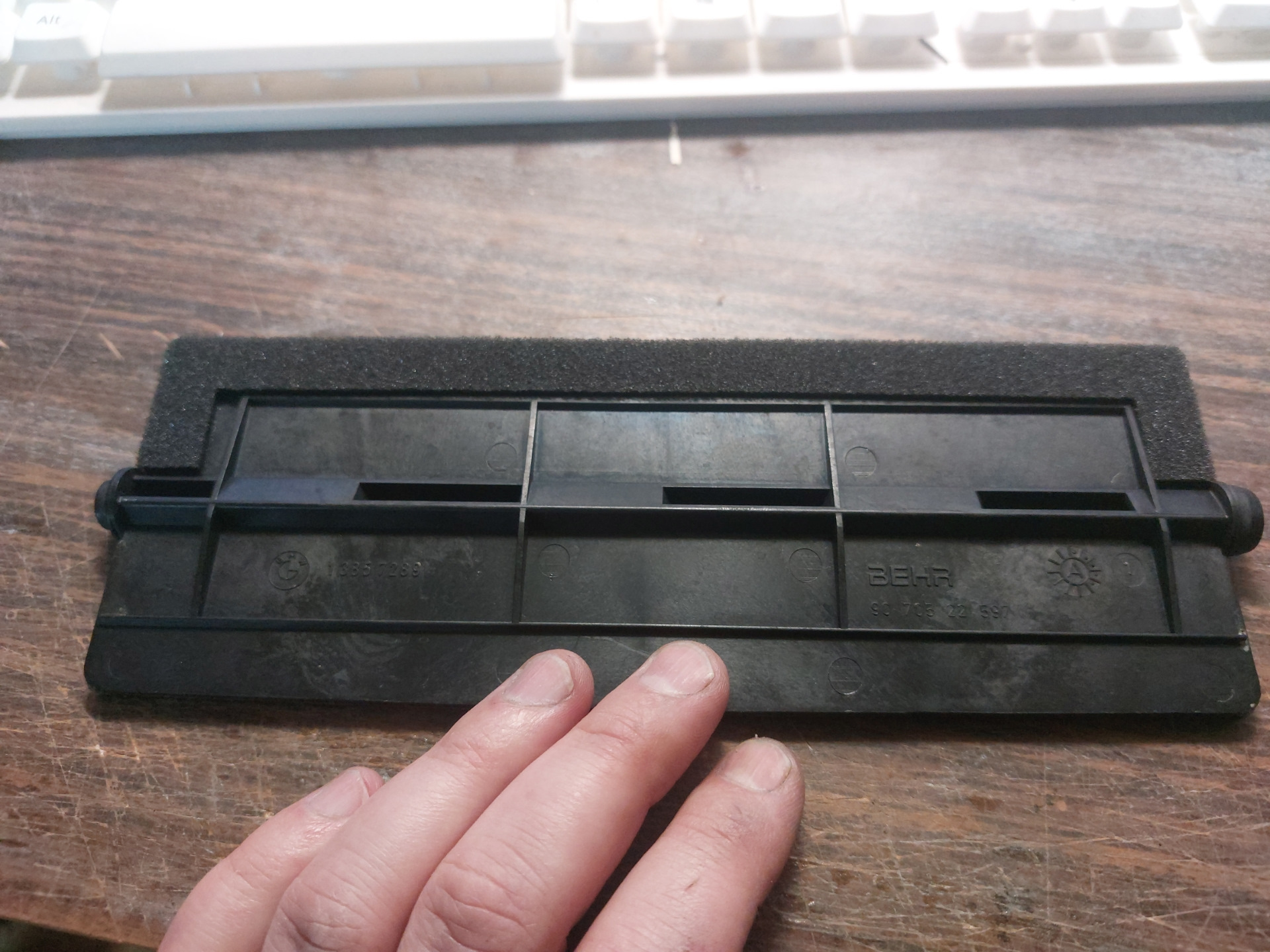

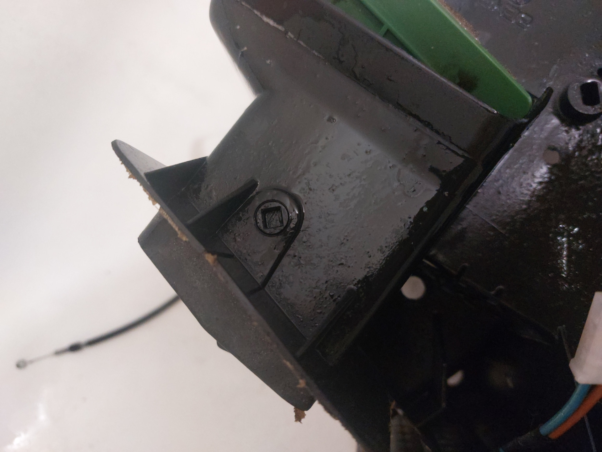

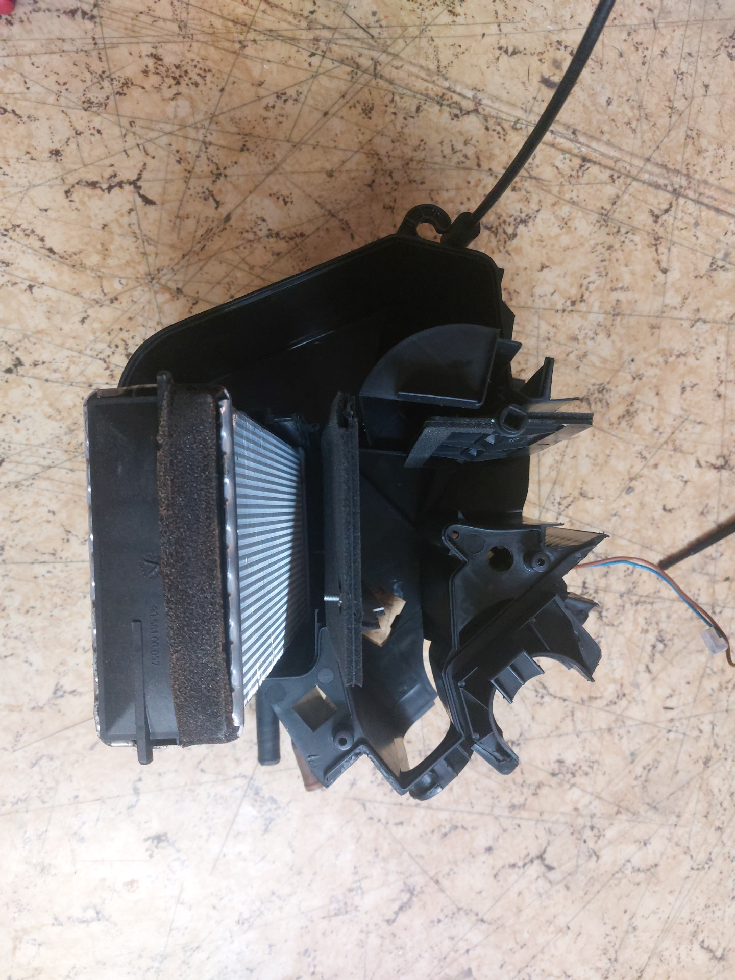

Ну вот я и добрался до своей печки (е30 без кондиционера) . Донор достался последних годов выпуска 92 с турика, есть особенность в разборе это отсутствие не удобных шайб которые запрессованы обычно на шток, сам шток квадратного сечения и алюминиевый, а не стальной как обычно и корпус в месте соединения 2х половинок спаян небольшим промежутком, как бы являясь пломбой.
По итогу, все переуплотнил, поставил новый радиатор, нужно заказать ещё новый моторчик .

Привет Парень! :-) У тя в уплотнителях поролон или фетр?
ППУ
