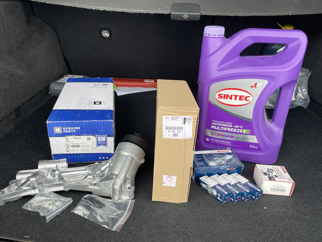

Уже пару недель как купил эту машину. В целом не рассматривал Опель к покупке, искал Фокус, но в процессе поиска наткнулся на данный вариант, как показалось неплохой, решил брать, важно, что универсал. Заранее был готов к тому, что машины эти могут преподносить сюрпризы (по слухам).
Впечатления от езды на машине неплохие, хорошо трассу держит, что для меня важно (после гранты кросс), да и в остальном все устраивает касательно удобства, комфорта, но комплектация бедненькая, даже нет попогреек.
Машина не новая и, естественно, просит вложений, которых я сразу и не предполагал в связи с неимением опыта владения Опелями, да и вообще европейцами. Проблемки оказались следующие. Не сразу понял, что при запуске 1-2 секунды гремят шестерни, а также на горячем двигателе (свыше 85 градусов) на холостых стучат электроклапаны. Со временем выскакивают связанные с этим ошибки, которые я скидываю и они какое-то время не появляются. От предыдущего хозяин установлен дополнительный бортовик, подключенный к OBD, позволяющий стирать ошибки. Но в целом по нему довольно удобно смотреть текущие параметры.
Еще одна проблемка, уже при мне засвистела помпа.
Все две недели "курил" драйв2 по астрам (Н), уже подробно познакомился с проблемами, с которыми сталкивается почти каждый астравод. Примерно пришло понимание, с чем может быть связан грохот шестерен при запуске и дизеление на прогретом двигателе. Как понимаю, в первую очередь смотреть клапан в масляном стакане, потом клапан за генератором, промыть или заменить электроклапаны, дальше уже смотреть маслофорсунки и сами шестерни. Прошу поправить и подсказать, если не прав или что-то можно еще посмотреть. Теперь начал закупаться запчастями и готовиться к большому ТО. Стараюсь выискивать оригиналы или хорошие аналоги, читаю тут отзывы. На данный момент заказал комплект ГРМ (PSA), один электроклапан, ремень и ролик навесного, прокладку маслонасоса и выпускного коллектора, свечи Bosch (0,9), сальник коленвала передний, антифриз, обратный клапан, помпа, термостат (95). Масло поменял сразу после покупки машины (GM 5W-30), на подлинность проверил.
По поводу теплообменника тоже тему поковырял, долго решался, вступать ли в секту заваренных теплообменников, в итоге купил заваренный, естественно с увеличенными каналами. Если что-то будет не так, обслужу старый и верну на место. Кстати, чтобы закрыть вопрос с клапаном в масляном стакане и не думать об этом, заказал на Озоне вот такую заглушку. Может кому-то пригодится.
По итогу понял, что автомобиль очень "не скучный", но хочется все сделать так, чтобы хотя бы тысяч 50 км не думать о серьезных проблемах. В первую очередь, конечно, нужно избавиться от дизеления. в связи с этим напоследок вопрос к астроводам из Перми, есть ли тут такие? Где обслуживаете свои Опеля? Хочется найти толкового мастера по этим машинам, понимающего нюансы.

Стучат не электромагнитные клапаны, а фазорегуляторы. Замена фазиков без предварительного замера давления масла, проверки проходимости маслоканала на бугель и проверки работоспособности обратного клапана за генератором может оказаться бессмысленной и привести к быстрой смерти новых фазиков
фонендоскопом слушал, похоже клапаны. Когда фазики при запуске стучат там другой звук. Т.е. надо снимать бугель и смотреть прходимость канала? Это самый первый шаг?
Да, лучше снять и глянуть стоит ли масло в канале. Плюс дунуть компрессором там где сейчас заглушка маслостакана
Свечи паль, аккуратней с ними, модуль спасибо за такое нк говорит.
К заверенному теплообменнику холодный термостат куплен или сток с подогревом?
Прокладки теплообменника какой фирмы?
Масло кстати лучше выбрать другое, оригинал GM это лукойл, смысл платить больше в 2,5 раза, за точно такое же масло и иметь огромные шансы нарваться на подделку, которую отличить не так и просто.
Антифриз у нас G12, не надо лить непонятные универсалы, которые могут пожрать алюминий.
Прокладка маслонасоса только оригинал, остальные не ходят.
Динамометрические ключи обязательны к покупке если делать собрались сами, также в сервисе их использование обязательно. НИКАКИХ ОТ РУКИ НЕ ДОПУСКАЕТСЯ.
Свечи бош выглядят как и должны, на паль совсем не похожи.
Вижу кучу заусенцев, оригинал их никогда не имеет. Выбитые символы — кто куда смотрит.
Оригинал, серьезно?
Нет никаких заусенцев, на боше выбита маркировка была всегда) 95% что оригинал.

Благодарю за пояснения! Термостат заказан холодный Mahle 95 C с подогревом. Прокладки теплообменника прислали вместе с ним, думаю лучше заменить. По маслу проштудирую, сам тоже подумал, что надо что-то другое искать. Прокладку маслонасоса заказал в экзисте Элринг, буду проверять при получении. Анифриз этот лучше не лить?
что за термос на 95 с подогревом? есть артикул?
рискнул его в озоне заказать, по отзывам неплохой, но они там закончились www.ozon.ru/search/?deny_…0%B9&product_id=834183313
я думаю что это не подогрев, а просто сопротивление чтоб ошибки не было…
Судя по фото термос там с алиэкспресс, в голубой/синей упаковке gm)
Ivanych174
Холодный термостат идет абсолютно без подогрева и на 92 градуса.
Вентилятор включается на 96.
Я всегда HEPU заливаю, кто-то и синтек g12 льет, но про универсал слышал, что это как доливка и не более, которую можно со всеми видами мешать.
Можно номер этого термостата? значит залью этот антифриз в калину, сюда куплю нормальный.

Если вы про Синтек Мультифриз, то ездить на нем можно без проблем весь срок эксплутации
Главное, залечить все болячки, чтобы не было неприятных последствий, вовремя и качественно обслуживать, ставить качественные запчасти и немного заглушить паранойю по поводу слышимых звуков — и машинка не подведет. По крайней мере, движок у нее выносливый — я как-то видел Зафиру с таким же движком на коленях с пробегом под пол миллиона: вся в масле, очень уставшая, но приехавшая на своих 4-х) Я сам никогда не вставал по вине машины на дороге…
Желаю приятной и беспроблемной эксплуатации!)
Благодарю!)
Заглушку лучше не ставить, подходит клапан от Форда.Один в один, и по качеству неплохой. Единственный минус цена, а китайские, корейские клапана доверия не внушают совсем.
для надежности решил наглухо заглушить и не думать, закрылся клапан или не закрылся, пусть лучше при смене масла баночку снизу подсуну или ветош
