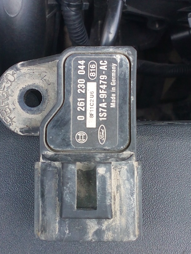

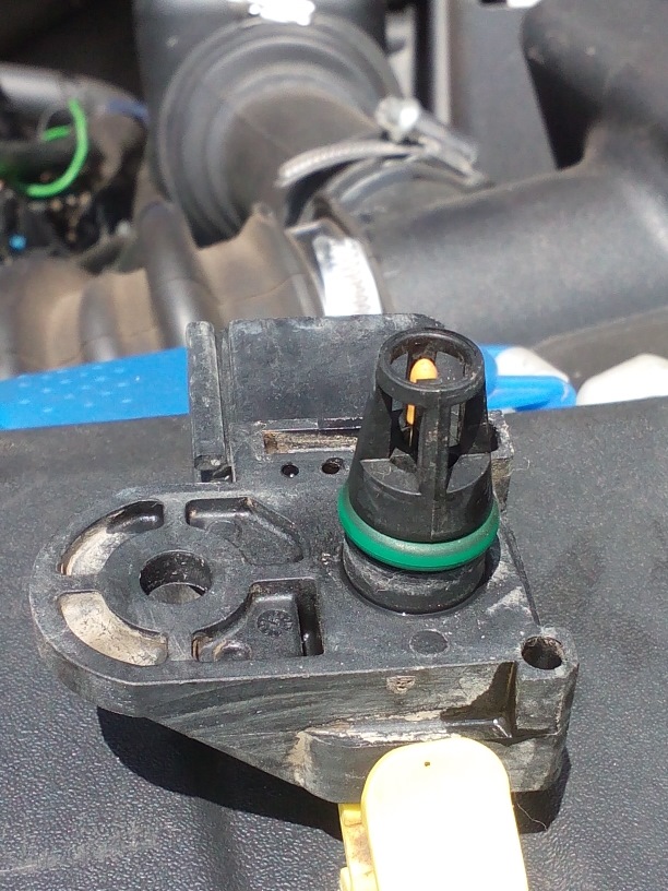

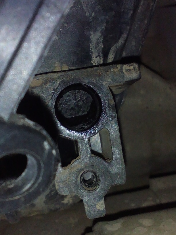

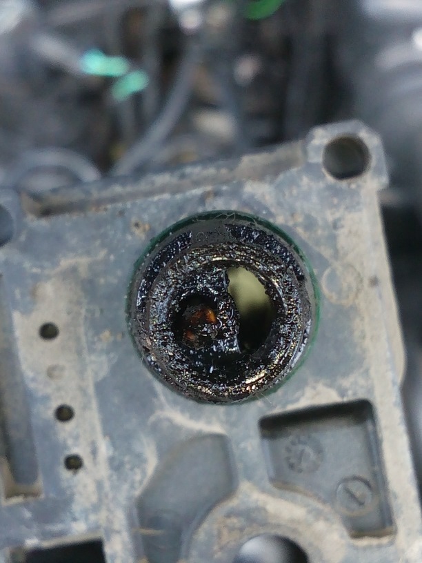

Было решено посмотреть на датчик массового расхода воздуха или как он находится по коду- Датчик, давление во впускном газопроводе FORD 1S7A9F479AC

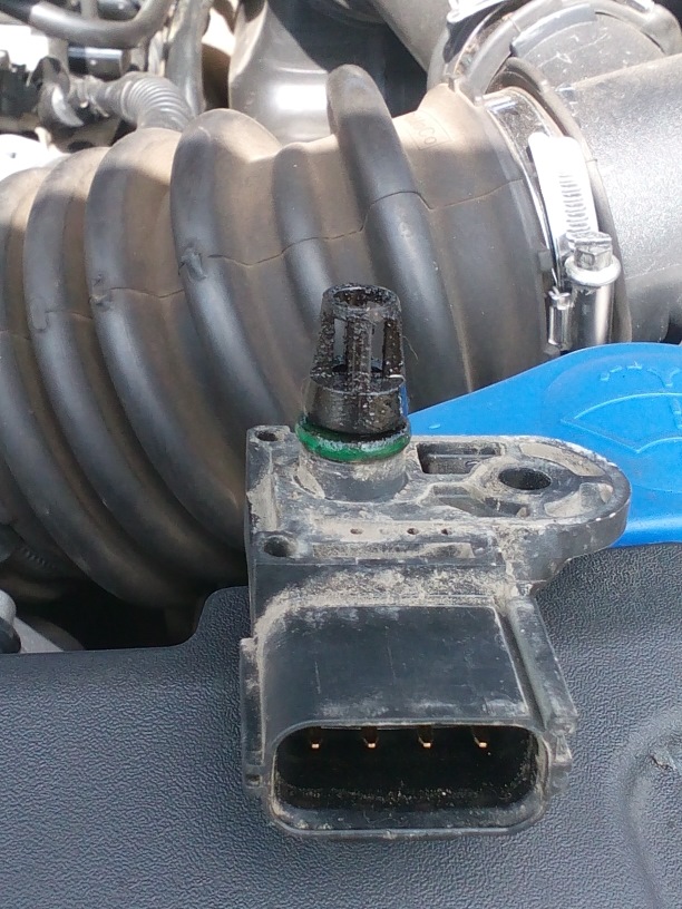

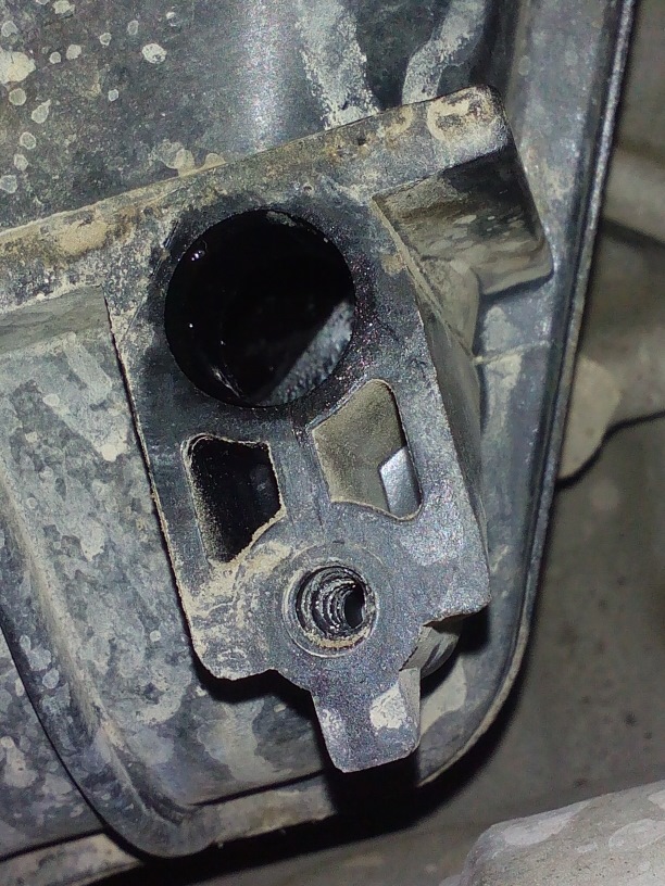

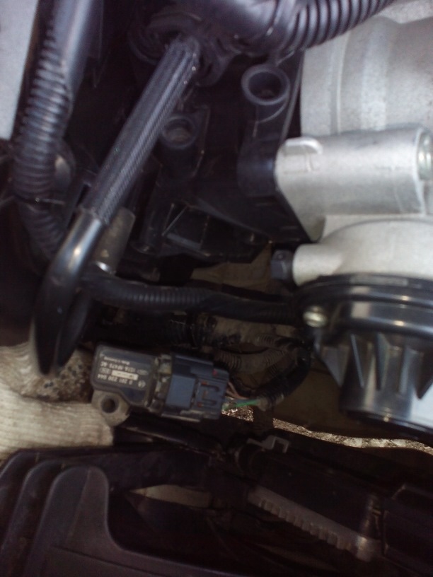

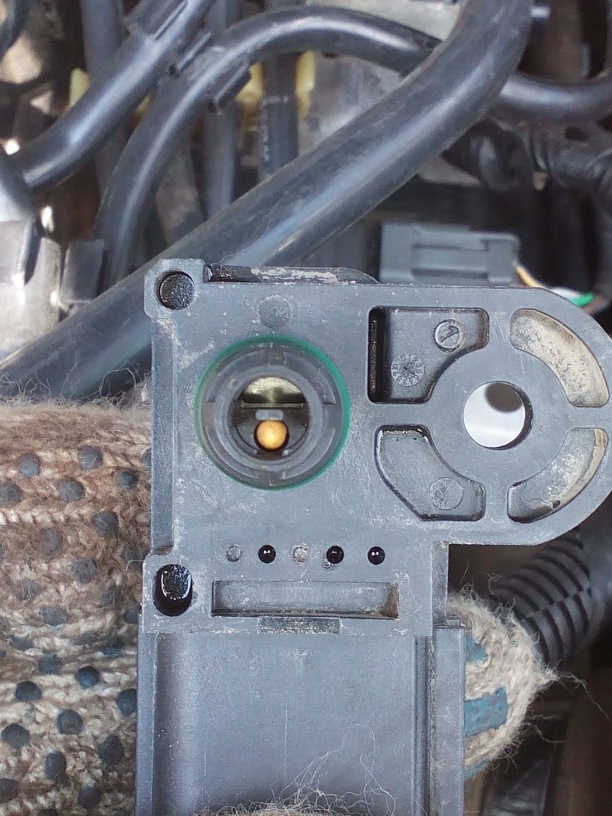

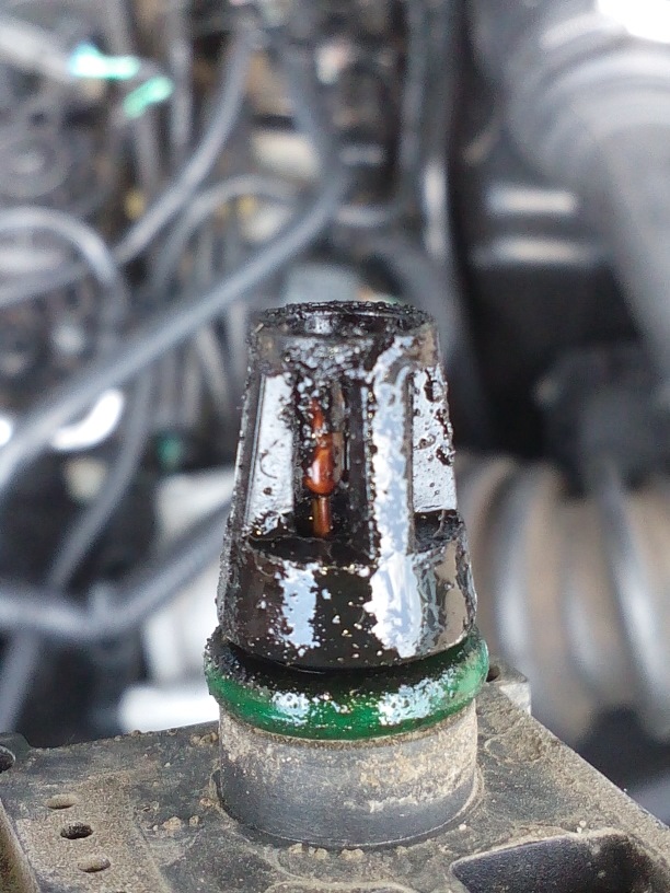

Крепится он на одном шурупе в очень эротичном месте но подлезть туда ни чего не снимая можно)) открутил саморез, вытащил датчик, отстегнул разьем и вот он у меня в руках))) раньше я его ни разу не снимал, и мне он показался очень грязным(( промыл его очистителем карбюратора предварительно немного замочил его в нем! Сразу скажу что я его ни чем не продувал, просто промыл высушил и установил на место)) Постарался как мог уж сфоткать и место крепления и сам датчик и до и после))) Удачи всем))
Запчасти на фото: 0261230044, 1S7A9F479AC

Это не датчик дмрв, это датчик температуры впускаемого воздуха, проверить можно. Для этого нужна морозилка и мультиметр . На проводах подключаешь к датчику ложишь его в морозилку и смотришь на показания мультиметра . Сопротивление по мере охлаждения должно меняться, потом при нагреве в комнатной температуре также смотришь показания при нагревании оно должно также меняться в обратном направлении . То что в датчике стоит в виде капли это термо резистор . В нем металл который меняет сопротивление при изменении температур
Не знаю, очистителем карбюратора по словам мастеров можно запороть чувствительные элементы. Его легко снять, если открутить коробку для воздушного фильтра, тогда доступ намного лучше

Незначительно. Но эту процедуру делать уж надо конечно)

Ну вибрация немного появилась, почистил пропала, мотор ровнее работает, и расход уже на пол литра упал

Почистить все равно не мешает)) хуже точно не станет)) только руками не трогай сам элемент и лучше не продувай ато повредиш ченить! Просто отмочи и прополоскай, высуши и ставь на место! Удачи)))

Ниже дросельной заслонки чуть левее, примерно центр вентелятора радиатора, на впускном коллекторе! Короче больше хз как обьяснить))) В очень расчудесном эротического-космическом месте)))

тоже хочу посмотреть его.но не совсем понял где он находится?
тоже интересно где он
Честно говоря я сам его долго искал, весь инет перерыл ни кто про нахождения датчика дмрв на Мондео 4 ни че не пишет! А потом забил в поисковике как map сенсор и кое что нашол, а потом уж сам давай разглядывать! Взял зеркало т.к без него этот датчик не увидеть вообще! И нашол))))
