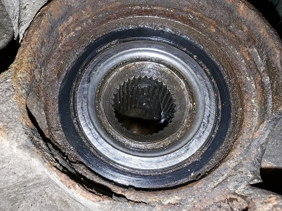

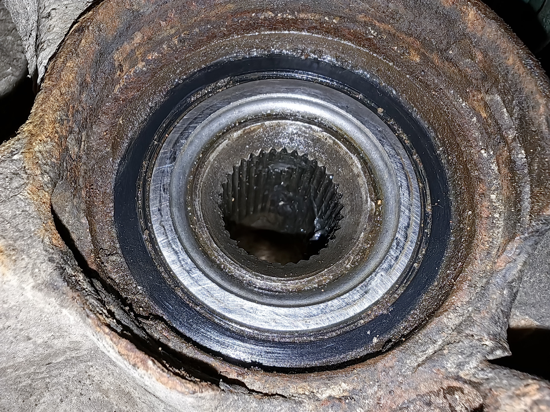

Летом заменил передние ступичные подшипники.
www.drive2.ru/l/683304146538870344/

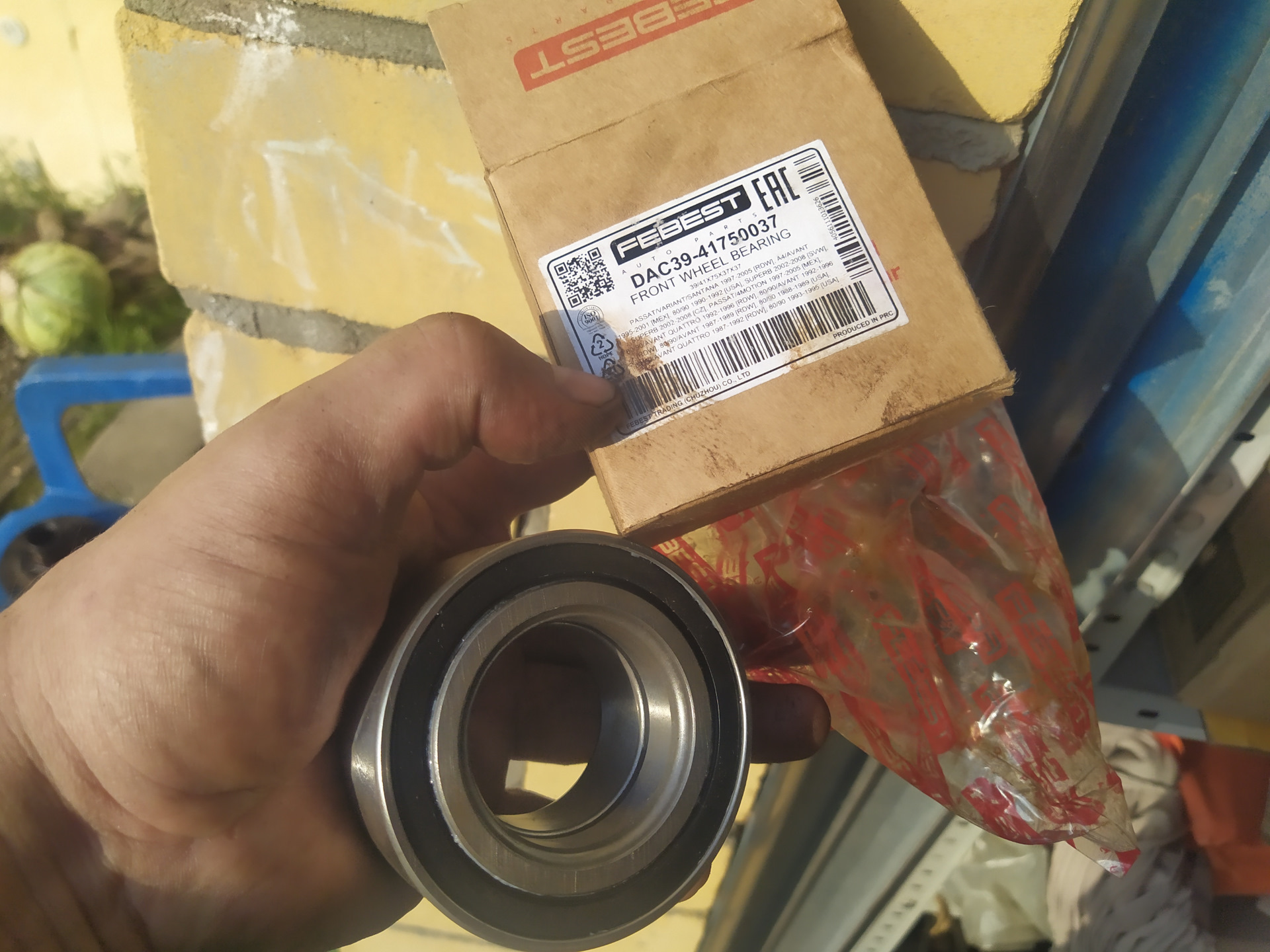

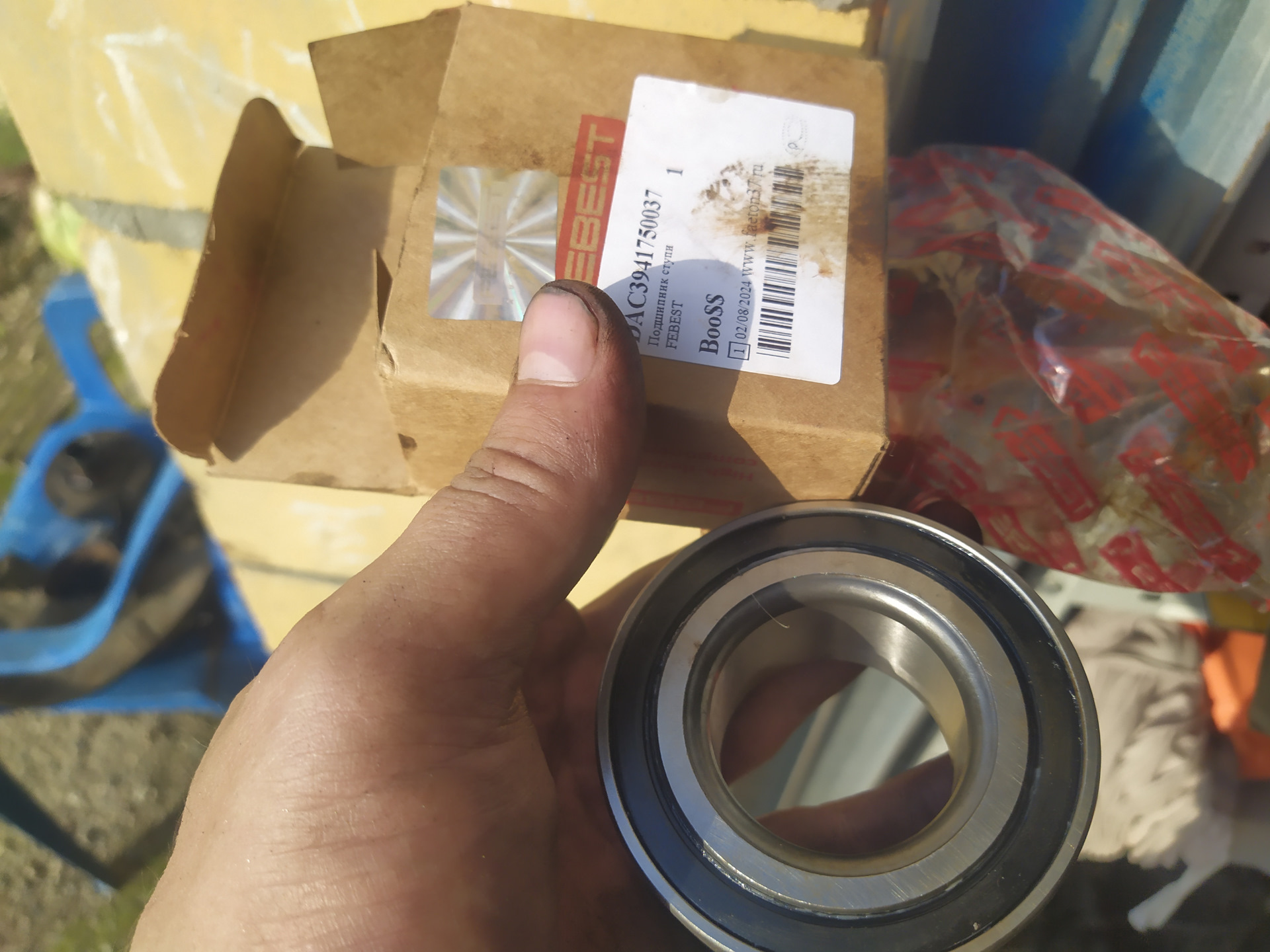

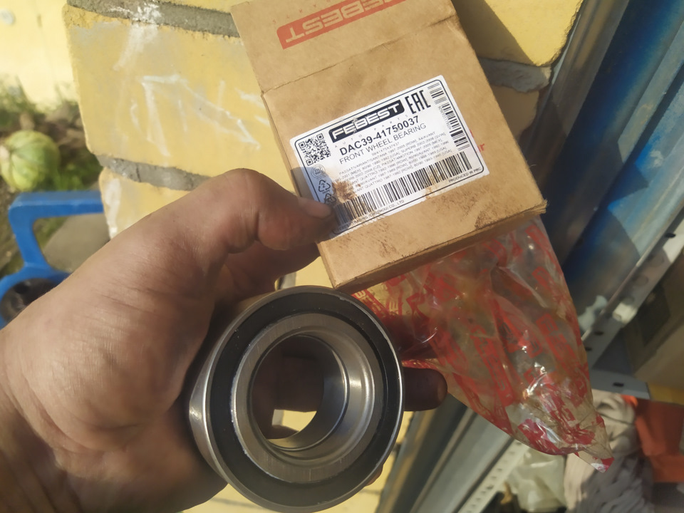

На левую сторону установил Optimal купленный 10-15 лет назад, он был с маркировкой. На правую сторону установил новый Febest, деталь была без маркировки, только запаян в пакет с надписями брэнда!
Febest DAC3941750037
Подшипник ступичный передний 39/41x75x37x37
Запчасти на фото: DAC3941750037
Новый зашумел через 2-3 тыс км!
Установлен по заводскому мануалу прессованием через оправки!
Обжимал по мануалу 80Н.м + доворот 90°.
Способ выявления стороны воющего подшипника
На одной оси, с одинаковой скоростью вращаются ещё подшипники корпуса дифференциала в КПП. Если одна сторона при вывешивании не шумит, то это 100% не коробка!

Без маркировки? Скорей всего подделка какая. Просто тоже покупал ступицу и ступичный подшипник. И Фебест ходит уже пятый год. Правда я не езжу на авто исключительно в зимнюю пору.
Ниже представитель конторы, говорит, что это на вид оригинал!
Добрый день!
Спасибо за ваш комментарий. Обратите внимание, что на представленных вами фото видна новая упаковка (коробка) наших деталей, которая не использовалась 10-15 лет назад. Упаковка может различаться в зависимости от партии, но каждая деталь всегда упакована в фирменную коробку или полиэтилен с логотипами FEBEST и обязательно имеет защитную голограмму.
Пожалуйста, уточните, где была приобретена данная деталь. Напоминаем, что у нас есть гарантия на 2 года или 60,000 км. Вы можете обратиться в магазин, где вы купили деталь, или заполнить форму обратной связи на нашем сайте: febest.de/ru/page/return.
Если у вас есть дополнительные вопросы, будем рады помочь!

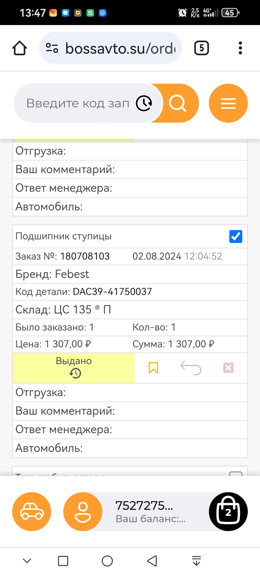

Добрый! На фото деталь приобретённая в августе 2024г.
Если вы уверены в качестве свое продукции, можете проверить этого прставщика на фальсификат.
bossavto.su/search/Febest/DAC3941750037
Склад указан в заказе.
Спасибо за ваше сообщение. Мы внимательно рассмотрели фотографии, и деталь не выглядит как фальсификат. Рекомендуем обратиться по гарантии, и мы постараемся решить вашу ситуацию наилучшим образом. Если у вас возникнут дополнительные вопросы или потребуется помощь, пожалуйста, дайте нам знать.

В посте указал, что маркировка отсутствует!

Пожалуйста, заполните форму обратной связи, следуя инструкции. Укажите в форме, что на детали отсутствует маркировка.

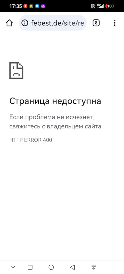

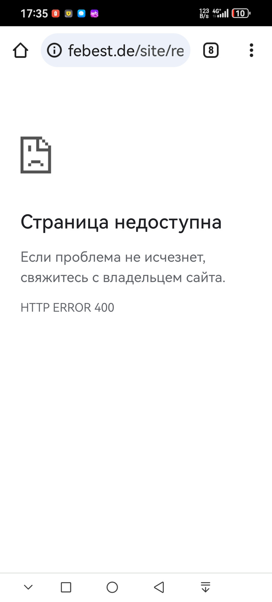

Обратная форма сайта не работает!
Добрый вечер, сейчас все проверили, ссылка действующая, сайт работает. Попробуйте зайти на наш сайт febest.de, в меню выбрать раздел «Гарантийные обязательства», далее внизу будет ссылка на «форму обратной связи».
Добрый.
Ошибка возникает при отправке анкеты!
Сейчас постараемся разобраться в этой ситуации. Пожалуйста, пришлите нам всю информацию в личные сообщения. Мы напрямую передадим ее специалистам.
