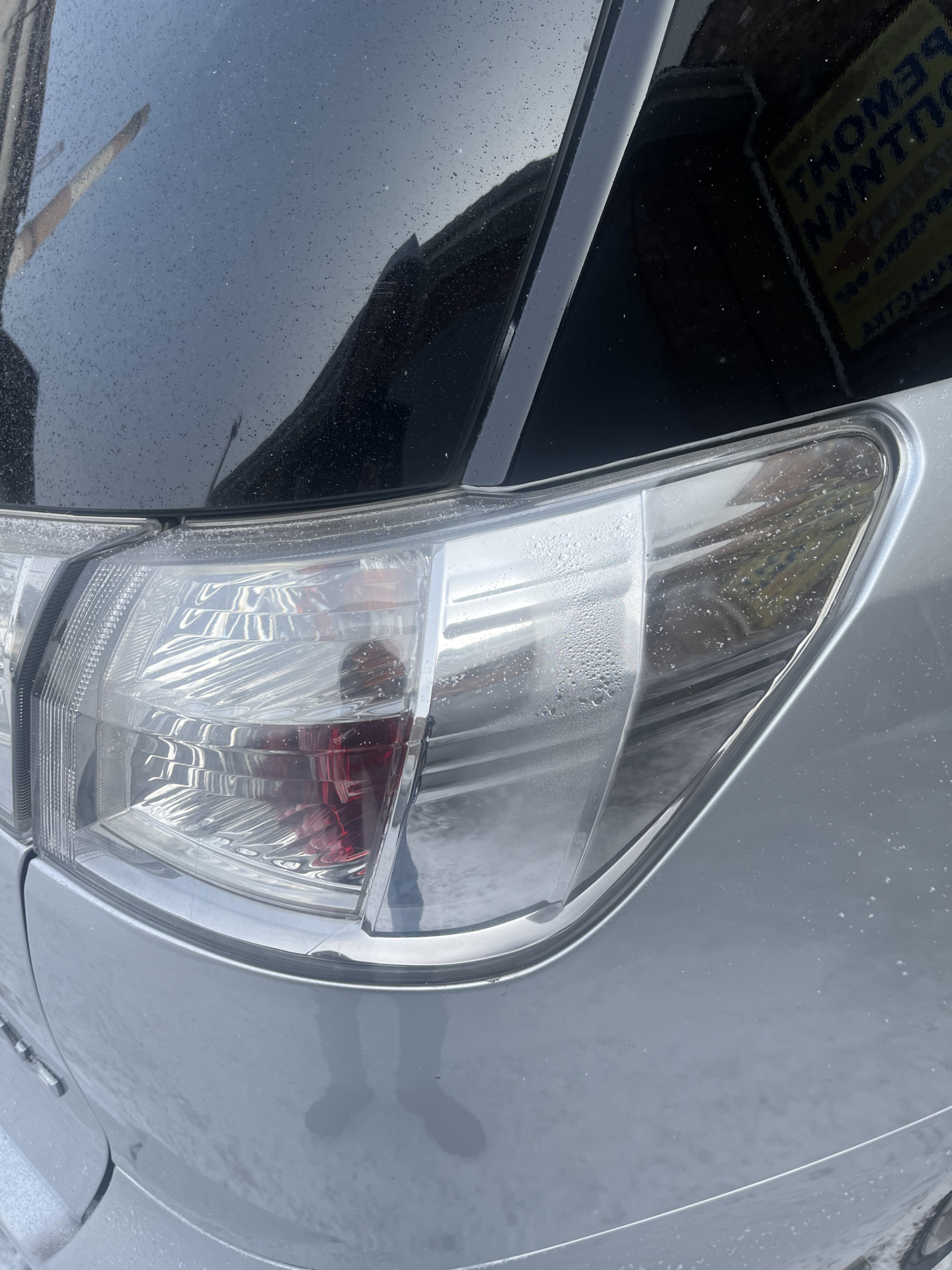

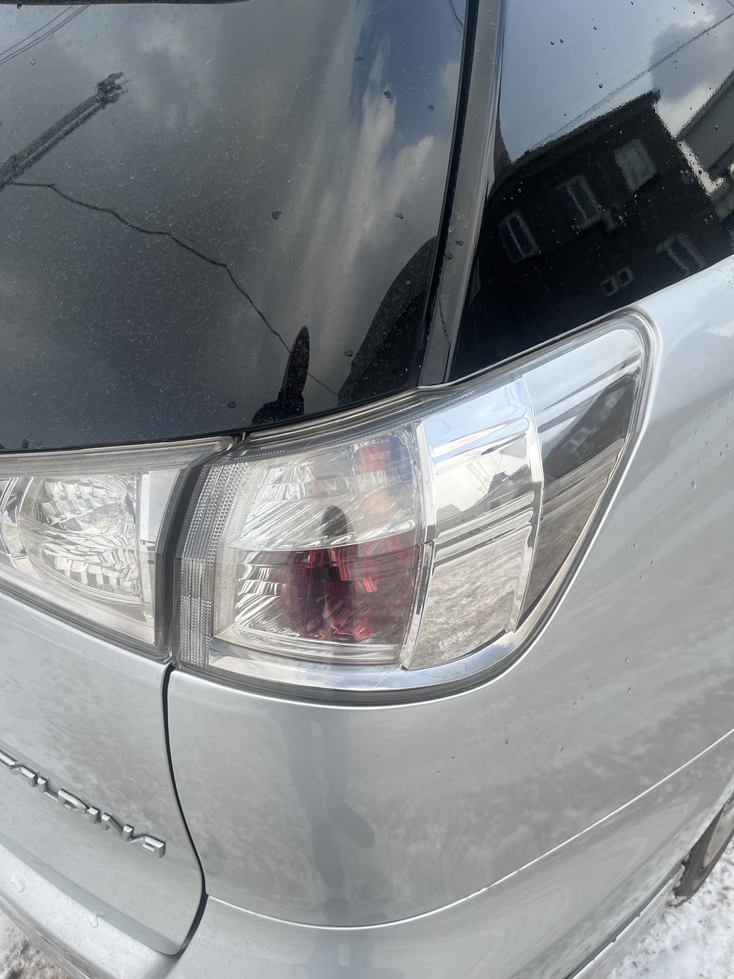

Наконец-то нашел место, где мне устранили запотевание задних фонарей. Обычно все говорили, что ничего с ними не сделать. Контрактные фонари эти я еще летом покупал и они тоже потели…
Причина была в микро-трещинах на корпусе от лампы стоп сигнала! На моих "родных" фонарях там вообще уже отражатель закоптился от времени.

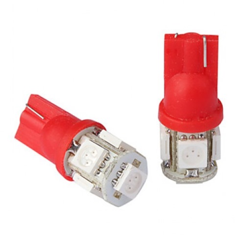

Кто-нибудь ставил двухконтактные диоды на стоп сигнал, они вообще бывают? Диоды по идее не должны так греться как лампочка.
Стоимость ремонта: 2 000 руб.

Такая же хрень была с левым фонарём, на ровном месте начал потеть…
Снял, пластик вокруг цоколя треснул…
Промыл — просушил — герметиком замазал — забыл про него)

Я ставил диодные лампы в стопы двух контактные

Где-то трещина в корпусе. Смотри сразу где цоколь крепится.
