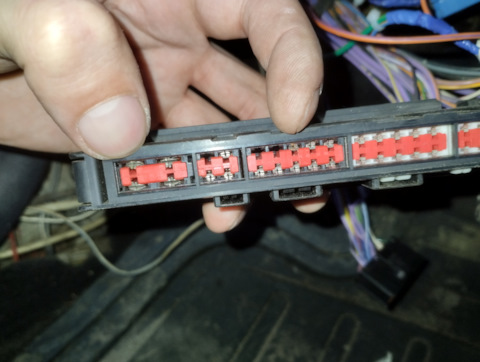

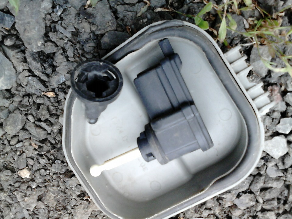

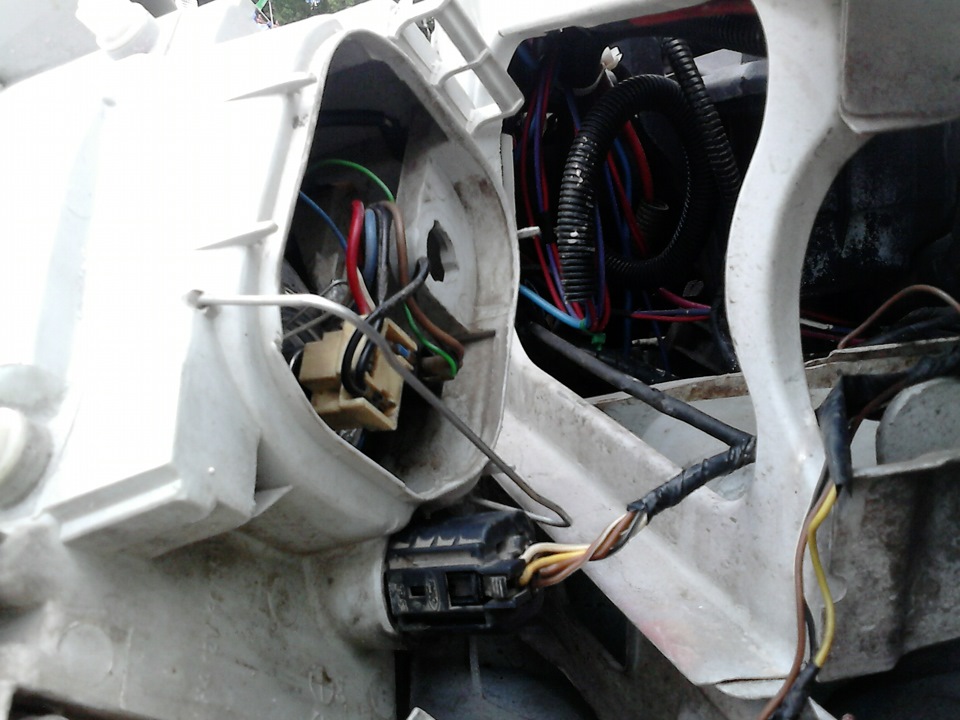

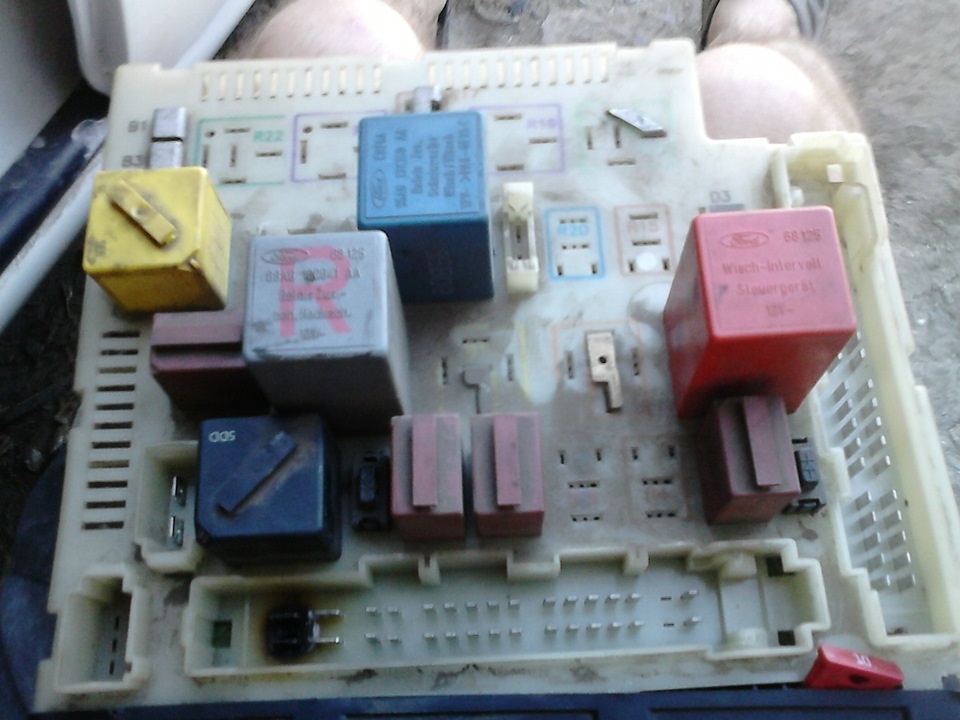

В общем решил я поставить сигналку после того как меня стукнули в крыло и свалили пока я был на работе. Новую покупать не стал ибо была на старой эскортовской проводке Пантерка не плохая. Выпаял ее из старой проводки и нашел схему подключения в интернете. Подключил + запитал двери от нее и багажник. Теперь есть что то типа ЦЗ ибо механизм замков с моторчиком. Так же снял и полностью прозвонил и починил блок предохранителей ибо на фоноре на него капала вода и он был местами замкнут и весь в зеленом шлаке от этих замыканий. Печка вообще работала от провода к предохранителю фары. Когда разобрал понял почему. Там все было закорочено на столько что поплавилось нафиг, на фото видно первые 2 контакта черные. Теперь вся проводка и блок работает как положено. Потом решил поменять лампочку которая как я думал перегорела, а на самом деле просто отходила фишка фары из за уплотнительной резинки которая сползла. Попутно достал фары с донора и увидел что там имеются корректоры фар, которые было решено себе и переставить. Один работал отлично а второй только жужжал и все. Разобрал его, оказалось что шестеренка немного треснула и просто прокручивалась. Прилепил ее на прокладку из пленки и собрал. Все заработало. Итого сигналка + корректор+ блок =)
