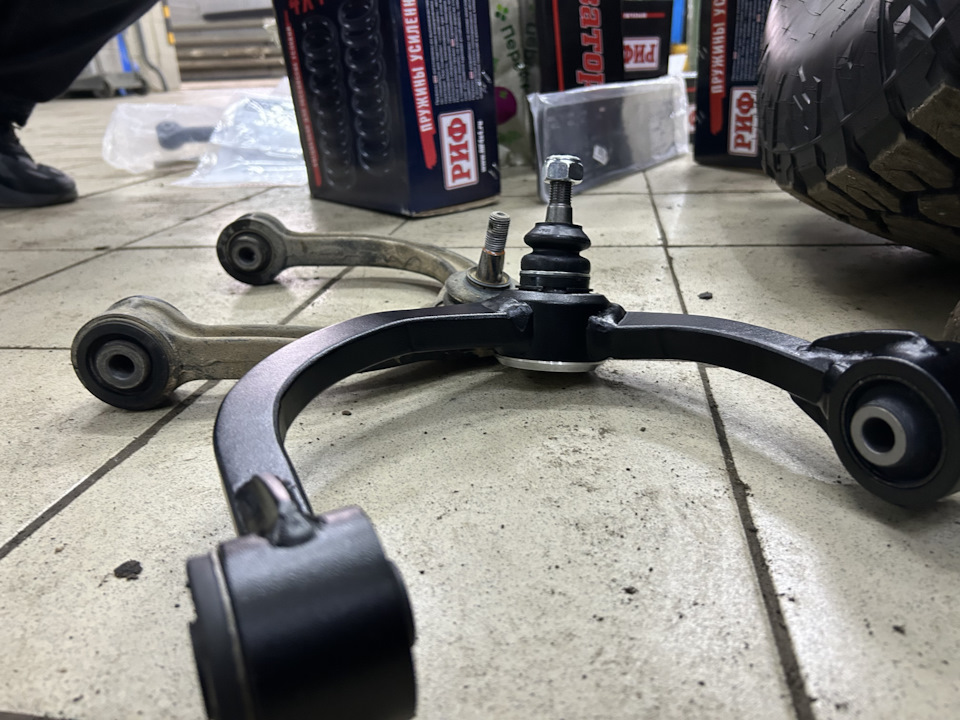

Кроме пружин и амортизаторов были заменены передние верхние рычаги на рычаги под лифт от компании Прототип, задняя тяга панара на регулируемую от Ironman.
Перед снятием тейна замерили высоту от середины колеса до арок. В итоге прирост ~3-4 см. Стало ~59 и 62 спереди и сзади.
Из наблюдений: высота пружин у тейна и рифа абсолютно одинаковая, только витков у рифа меньше (ну он же жестче).
Толщина амортов у рифа больше.
По итогу: машина стала выше, мои 33’ колеса перестали тереть арку при полном вывороте, машина стала ощутимо жестче (но не смертельно), пропали клетки и крены.

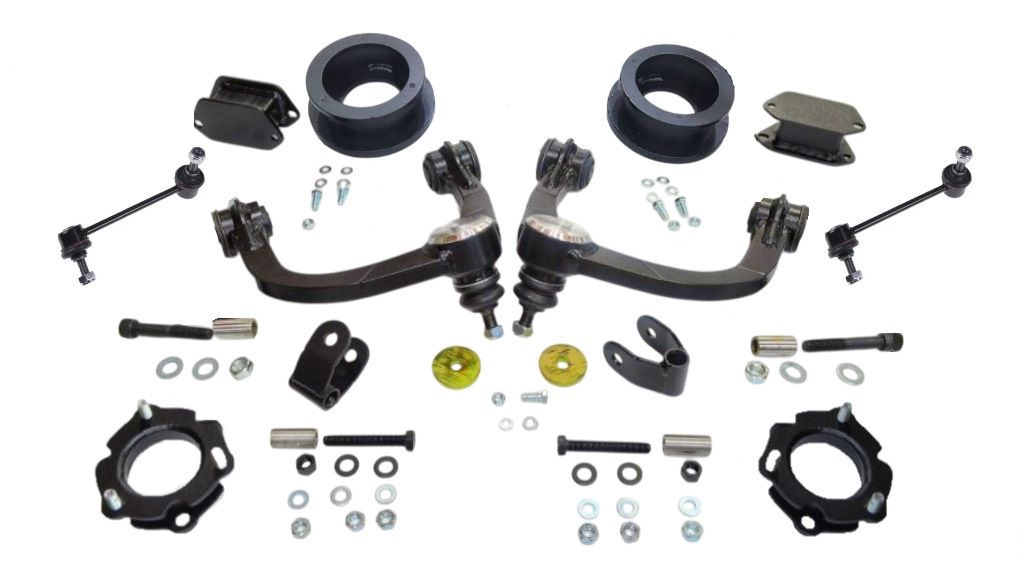

Антон, зачем вы устанавливали рычаги? Сам РИФ ничего не рекомендует менять, т.к. смысла в этом нет.
Откуда у вас информация, что нужно менять стоковые рычаги на другие?
При любом лифте 2 дюйма и больше рычаги надо менять) а риф это больше 2 дюймов. Почему они не рекомендуют-не знаю, лучше спросить у них))
Добрый вечер. Я взял подвеску РИФ жесткость средняя В, +45мм. Почему вы говорите что РИФ это больше чем два дюйма? Жесткость высокую "С" они тоже заявляют +45мм. Меняли только амортизаторы, пружины, верхние рычаги и панару? А тяги? По тягам всё хорошо? Рычаги родные ложились на отбойники? Мост уводило в сторону?
По замерам. Пычаги родные я сразу поменял), фото же отличий есть в посте.
А больше почему? По замерам
Здравствуйте, спасибо за выбор нашей продукции 🤝 сейчас у нас ещё есть лифт комплект 2 дюйма на сток подвеску, скоро так же появится багажник на Танк👍

А что за верхние рычаги такие интересные? Сколько стоят, где брали? Они только под лифт, для стоковой подвески пойдут?
Рычаги ПРОТОТИП, 35 тыщ. Под лифт
Mstislaff-RR
Здравствуйте. Это наша продукция, в них изменено положение шаровой, поэтому на сток подвеску не подойдёт, только для лифта 2-3 дюйма.
