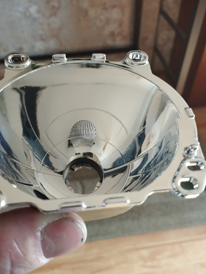

1 — Восстановление отражателя линзы правой фары.
Тут относительно все просто. Нашел проверенную фирму, которая занимается покрытиями. Челябинский завод вакуумной металлизации. Отправил свой отражатель, через неделю получил его обратно, естественно восстановленный.

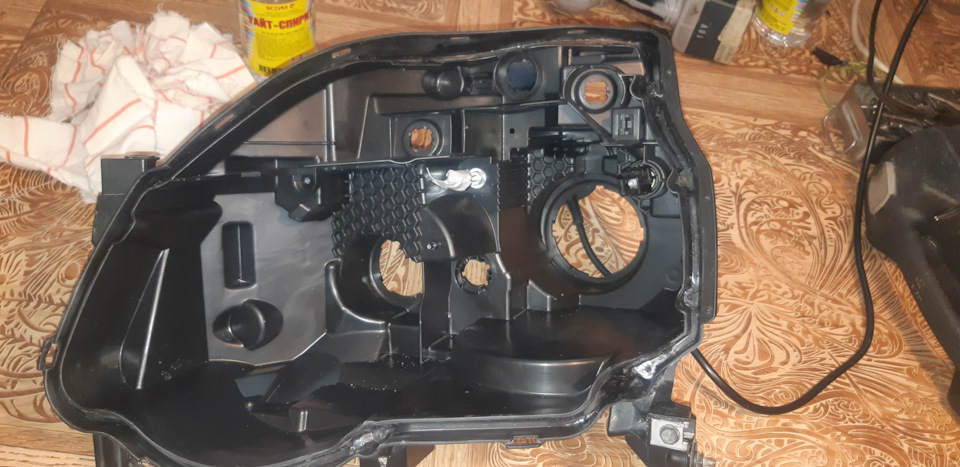

3 — сборка фар
Собирал фары сам. Использовал строительный фен с регулировкой температуры и обычную картонную коробку (осталась еще от Лача).
Перед сборкой – тщательно удаляем старый герметик из паза корпуса фары и с самого стекла.
Чтобы случайно не заляпать стекла фар – закрыл их бумагой
Да, есть один ОЧЕНЬ важный момент – не трогайте руками ни отражатели, ни маски в фаре.
Если вдруг возникнет необходимости этих протереть – то только слегка влажной и ОЧЕНЬ МЯГКОЙ (с большим ворсом) тряпочкой и без усилий. В противном случае – сотрете зеркальное покрытие.
У меня так и случилось. Показалось, что на отражатель поворотника попала капля герметика. Решил его удалить. Взял тряпочку, смочил ее обычной жидкостью для мытья окон, слегка потер…потом чуть сильнее потер…и как результат – стерлась зеркальная поверхность.
Черное на фото – это пластик (а не размазанный герметик)
Далее берем герметик, чуть растягиваем и раскатываем его в колбаску. Укладываем в паз корпуса фары.
Устанавливаем стекло на фару, проверяем, чтобы все защелки совпадали. Теперь можно либо греть в коробке, либо прогревать феном небольшими участками и защелкивать стекло.
Я предварительно разогрел корпус и стекло в коробке, затем вдавил стекло в корпус (без фанатизма) и далее (остывает быстро) уже феном, грел небольшие участки и защелкивал стекло в корпусе. Канцелярские зажимы, кстати, помогают в этом деле.
Не забываем и про саморезы, которыми стекло прикручивается к корпусу фары.
Следим за тем, чтобы все защелки встали на свои места

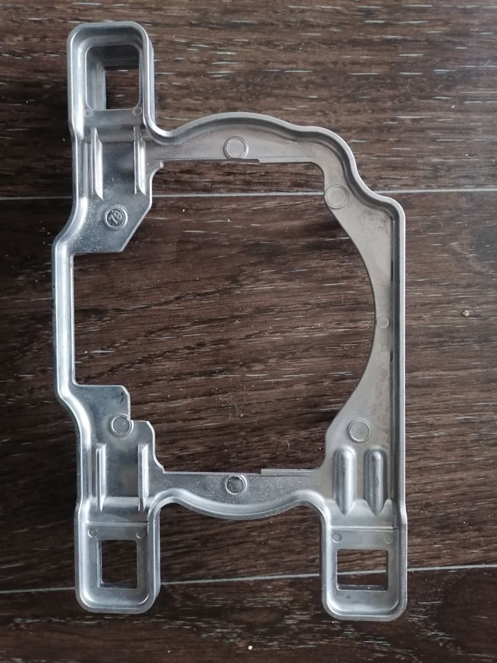

Стёкла, герметик DIXEL куплены. Ждут своего часа. Переходные рамки пришлось моделировать самому, под stanley готовых нет. Шаблон готов, текстолит 5 мм, выпилить и дальше поэтапно.
установочное место под линзу — в "родных" будете расширять?
Пришлось, немного.
а…ну у вас фара под ксенон, у меня — галоген. с галогеном там по более надо вырезать и шпильки всякие городить. Эти моменты меня и остановили от установки новых галогенных линз на 3"
Да, для галогеновых лучше использовать юстировочную плиту при разметке. Установочные комплекты шпилек продают. Рассчитать вылет линзы и тд. У меня галоген, без линз. Решил взять б/у ксеноновые и поставить bi-led, причём захотел именно stanley. Галогеновые на полку. Мало ли.
