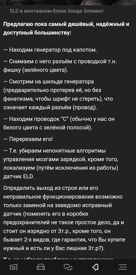

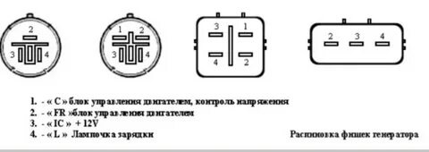

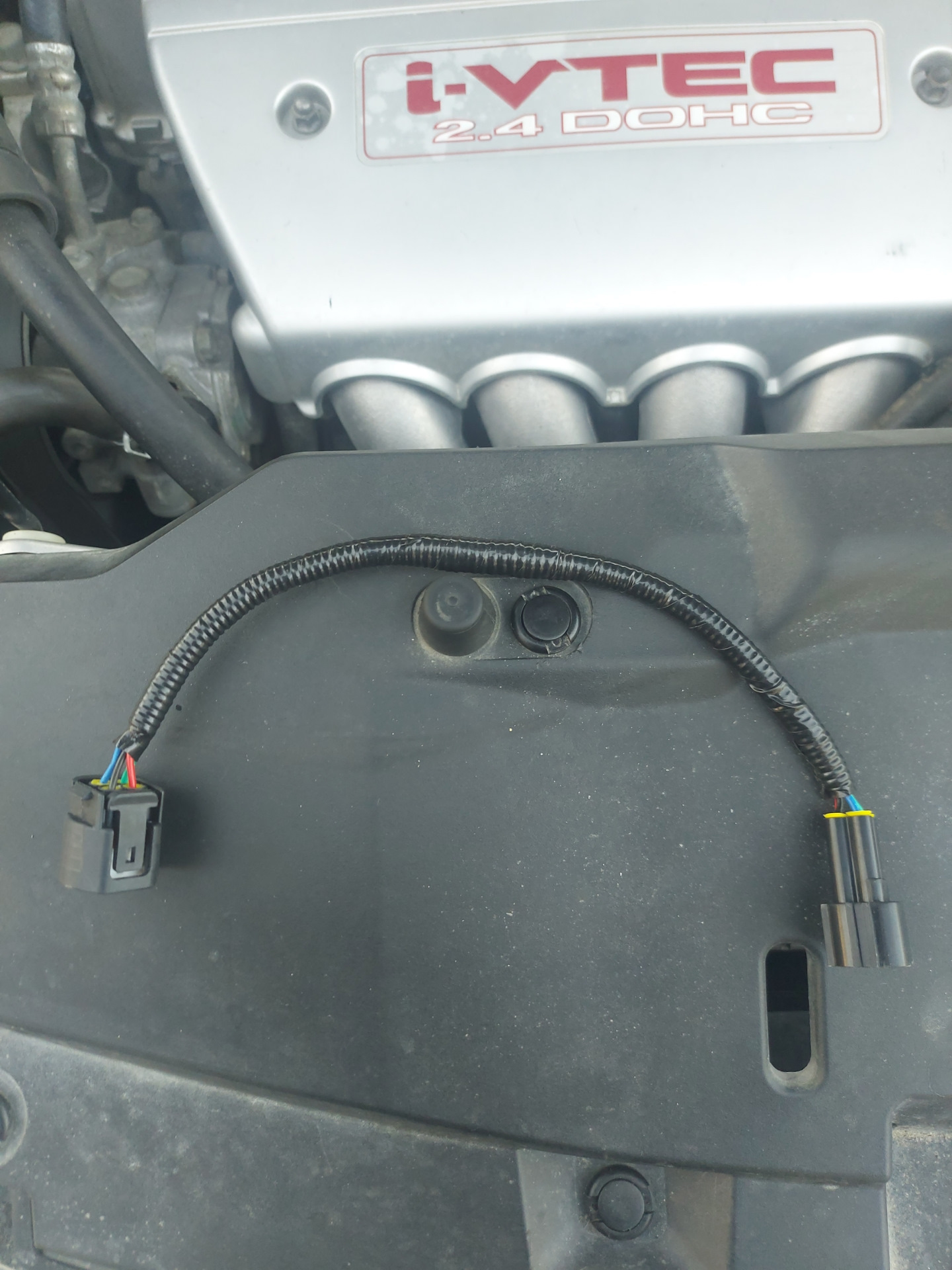

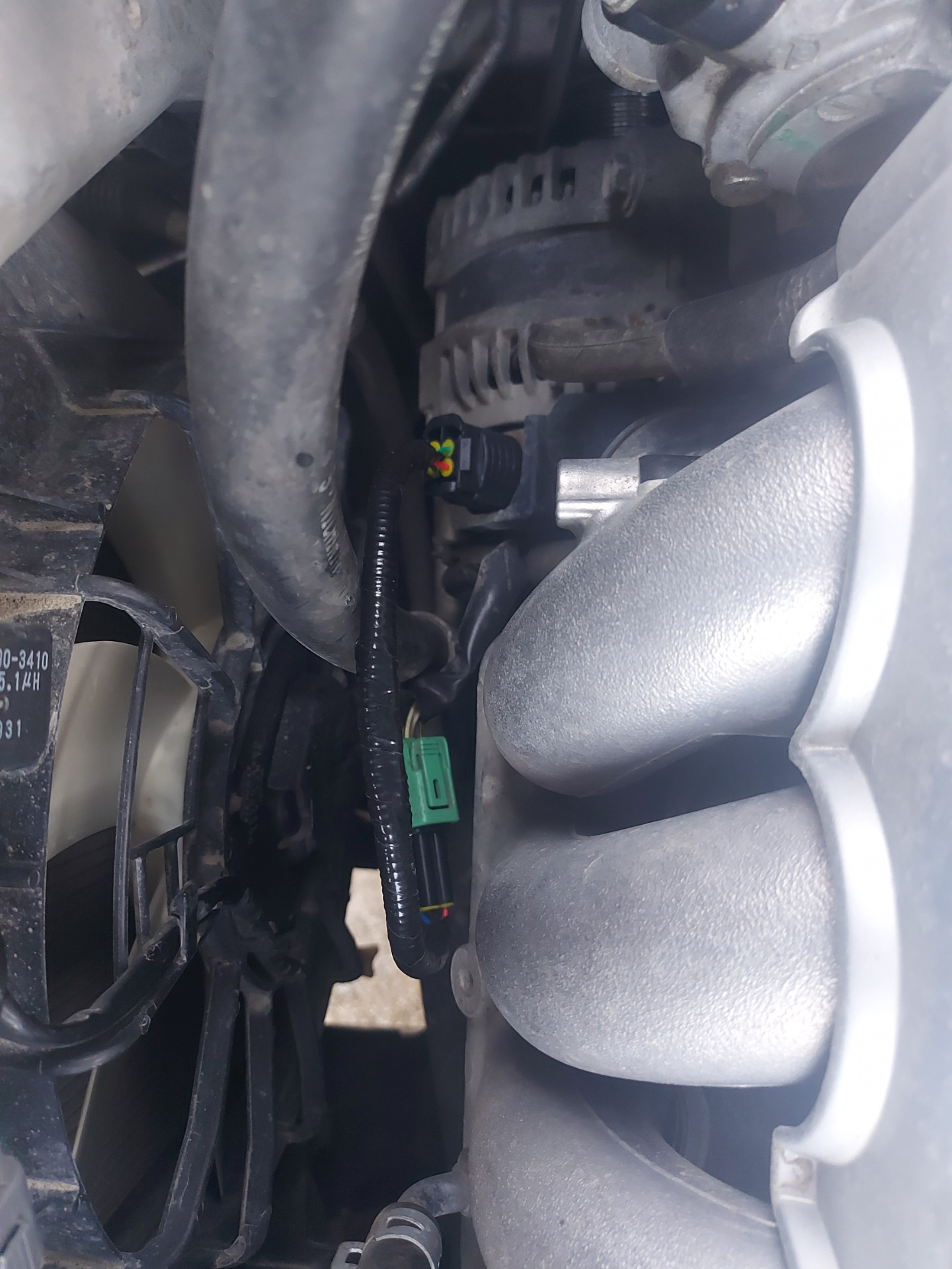

Не буду расписывать, что такое ELD и как оно работает, а просто покажу лёгкий способ как обойти эту систему, не резая штатную проводку.

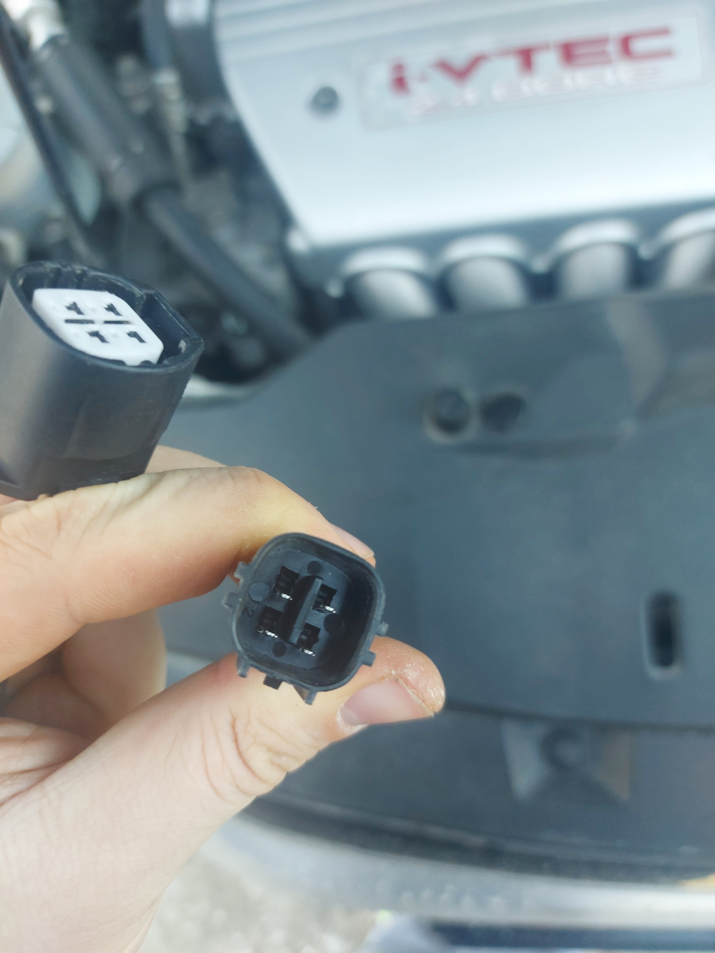

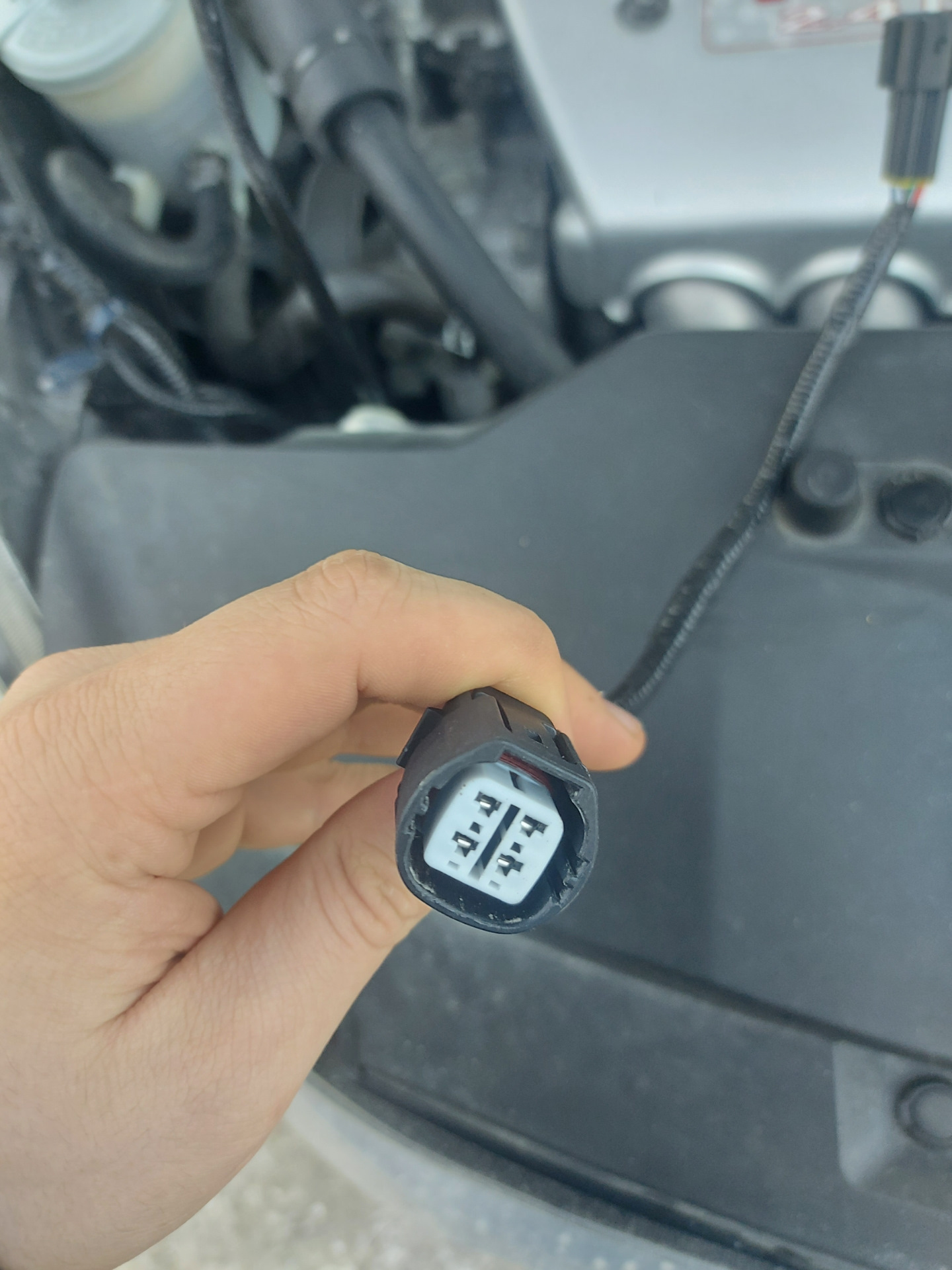

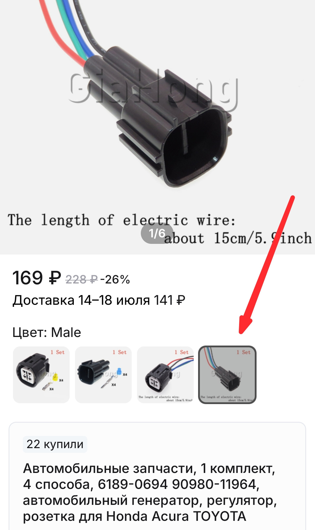

Покупаем два разъёма (папа и мама) и делаем переходник. Соединяем все провода, кроме провода С или S, который отвечает за контроль напряжения.
Получаем стабильное напряжение без скачков до 12В.

Вот спасибо, а я одну заказал, сейчас ещё 3 позицию закажу, ещё раз спасибо
Спасибо. Это понятно, что папа мама, я вот по этим не понял разницы
Две позиции заказывать, 3 и 4
День добрый, подскажите какую позицию заказывали на Алиэкспресс?
Добрый, не понул сути вопроса. Какие разьемы нужны чтоли? Лочгично что папа-мама, а с проводами ли без, это уже вам решать, внизу есть ссылка где я заказывал.
Отличный вариант))) но я в свое время не догадался и тупо вытащил пин из фишки генератора и заизолировал его)))
Можно ссылку на разъёмы.
Получается 3 провода в итоге повторяем, а 4ый тупо не тянем, и все. Или просто отрезаем его (ПРОВОД '№1), а можно распинлвать разъём как вариант да.
sl.aliexpress.ru/p?key=5njnGpw

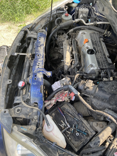

У себя на фриде тоже отключил ELD. Но так как у меня нет генератора, пришлось искать нужный разъём в салоне и подключить к нему резистор.

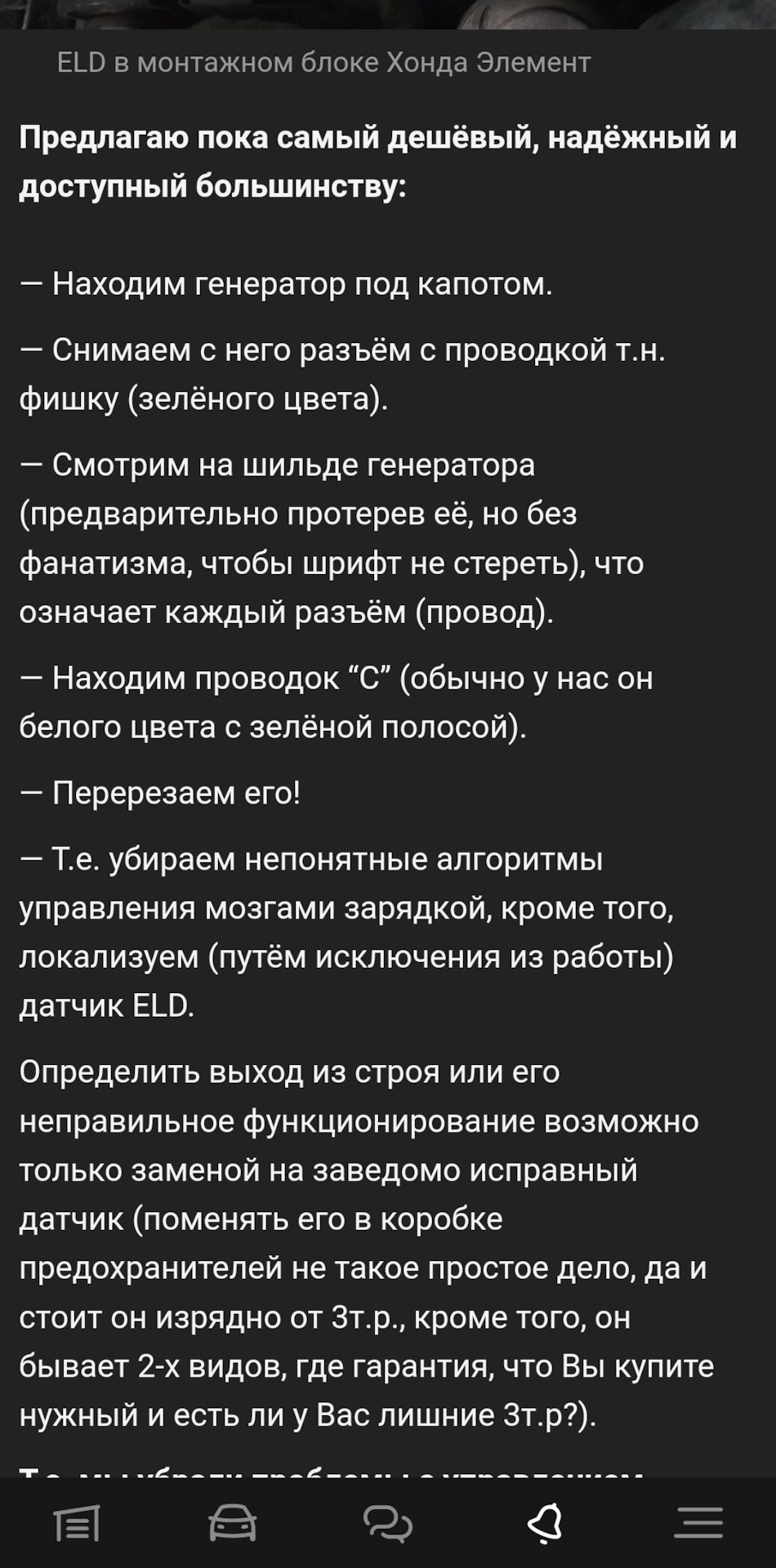

У себя отключил ELD-систему по осени — достали скачки напряжения зарядки до НРЦ аккума. В чем смысл этой системы? И зачем искать разъемы и делать переходник для отключения системы? Вы ее все равно уже не захотите включать, но имхо.
Я не любитель резать штатную проводку автомобиля
Откусил и забыл. Вот эти лишние разьемы когда окислятся больше нервов будет
По такой логики сразу под корень кусать, чтобы не было возможности восстановить)
Так и сделал. И вообще не вспоминаю про него.
