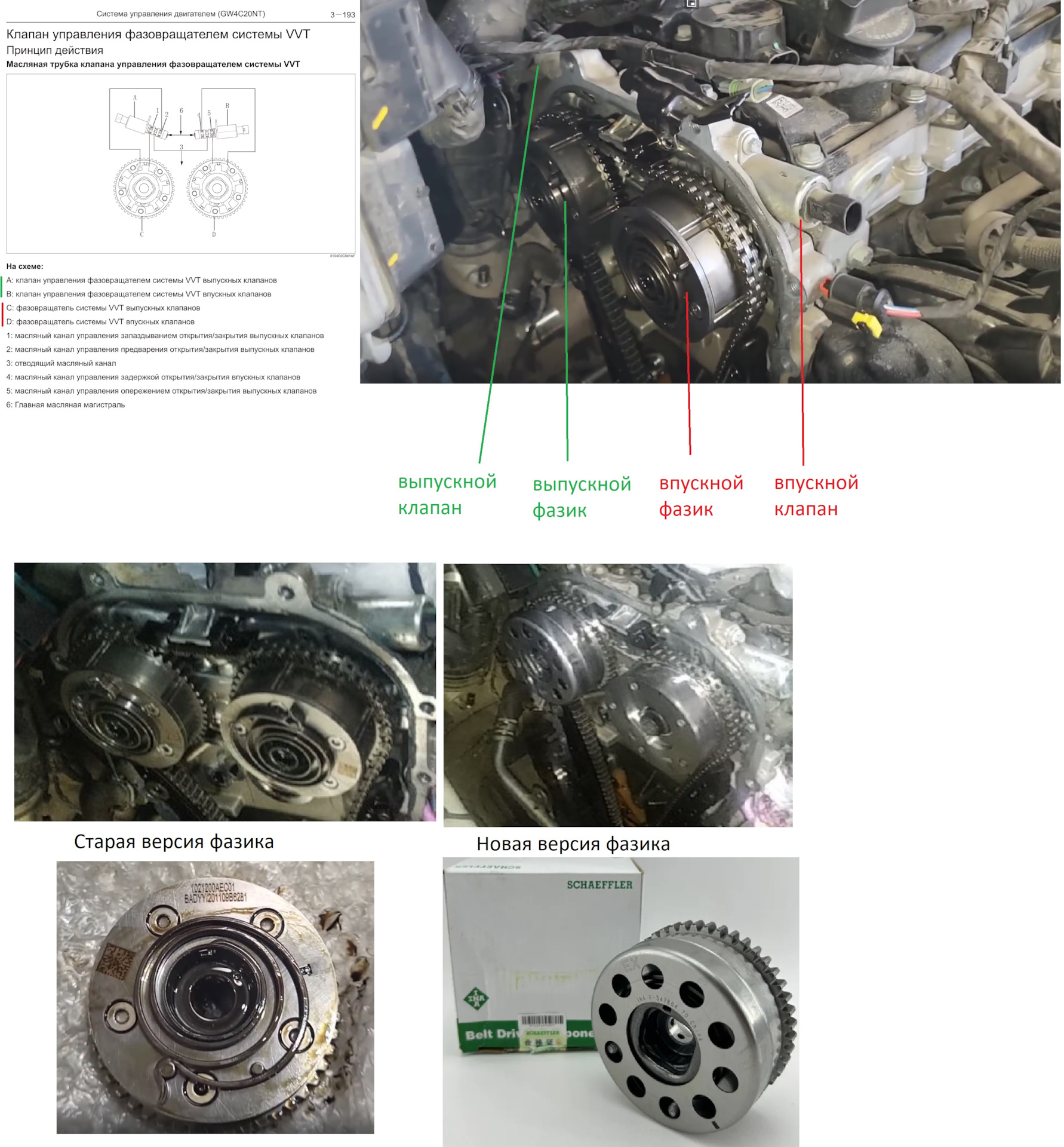

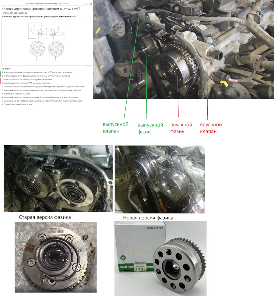

Часть 1. Что такое фазорегуляторы (в народе — «фазики») вообще и какие компоненты системы мы рассматриваем.
Простыми словами фазорегуляторы — это часть системы смещения распредвалов на определенный угол для получения оптимального открытия клапанов головки блока цилиндров (и как следствие получения максимально нужных/эффективных мощностных характеристик двигателя и прочих плюшек типа экономии, экологии…).

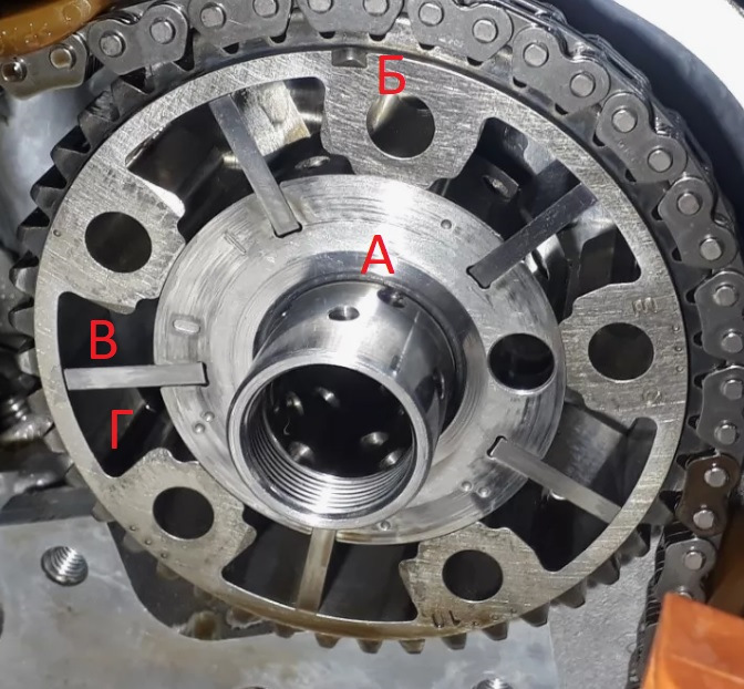

Выглядит система примерно так (взял кусочки фото из документации, с доски объявлений и у «www.drive2.ru/b/610508505320797373», надеюсь не против ибо на благое дело):
Как выглядят изнутри конкретно наши фазики — увы, данных нет. Никто еще явно не выкладывал фото разобранных старых фазиков (если у кого есть фотки — дайте знать пожалуйста, хотелось бы взглянуть/добавить в запись). Но в общем — выглядят примерно так (это пример VW Passat TFSI):
Распредвал прикручен к центральной части «А».
Цепь ГРМ садится на внешнюю часть/корпус «Б»
Регулировка смещения происходит посредством подачи масла под давлением в полости «В» или «Г».
В зависимости от того, насколько нужно повернуть распредвал — система подает нужное давление в полости В/Г в требуемой пропорции. Если Смещение нужно максимальное — то подается всё давление в одну или другую полость, тем самым прижимая лопатки к стенкам корпуса фазика (насколько я понимаю, либо давая немного давления чтоб удержать минимальную масляную пленку… хз, но это и не важно особо). Но сам этот момент просьба запомнить, потому что он как раз и является ключевым в стуке.

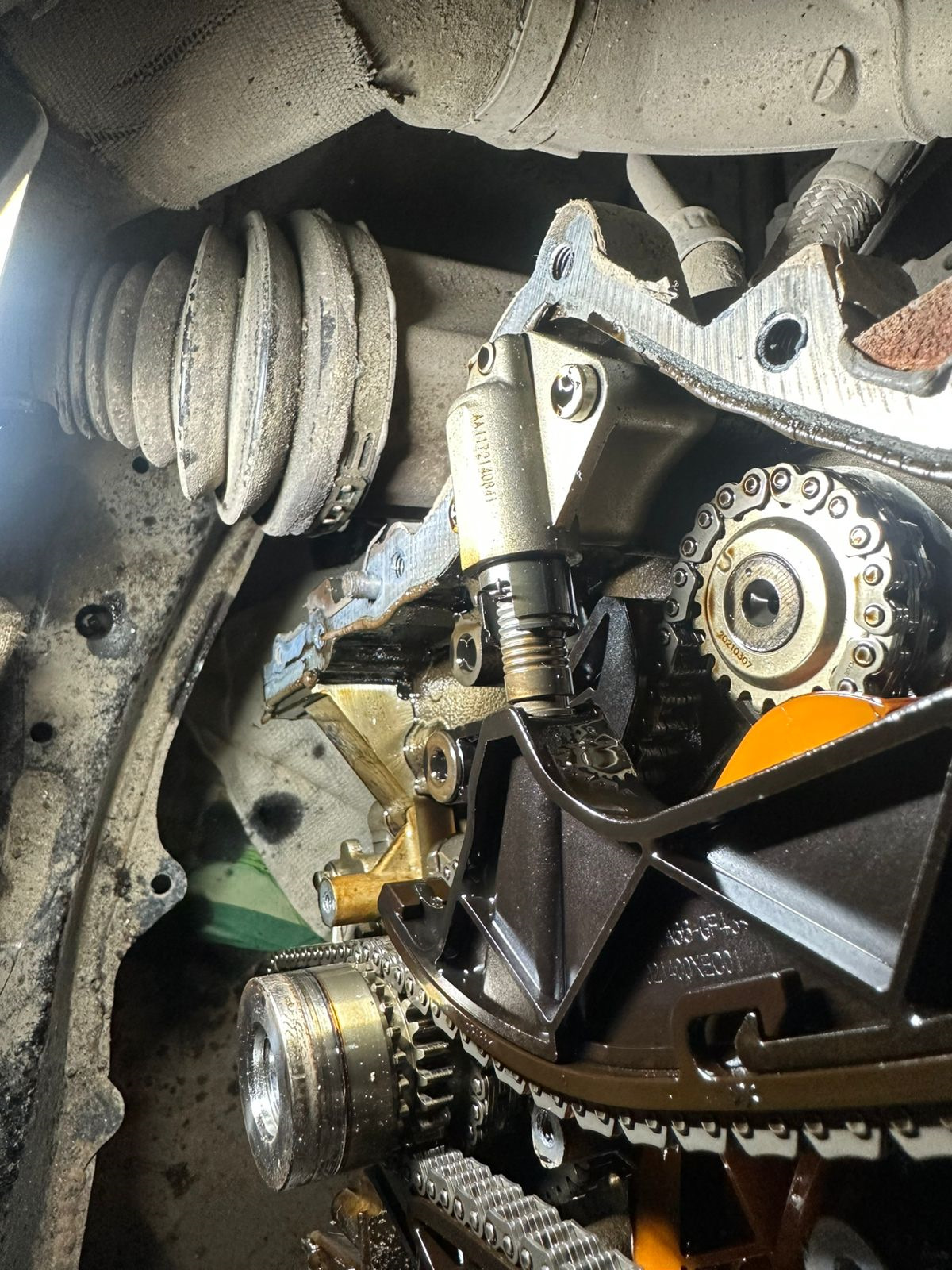

Часть 2. Клапаны фазорегулятора.
Клапаны фазорегулятора имеют задачу подавать требуемый объем масла под давлением в шахты В и/или Г.
Каждый клапан (впускной или выпускной) — может работать в режимах:
2.1 — выключен полностью = положение блокировки (шток внутри клапана полностью зажат пружиной, давление масла идет только в одну полость фазика и прижимает внутреннюю часть фазика к одной из стенок).
2.2 — включен на максимум = положение максимального выдвижения (шток внутри клапана полностью выдвинут под воздействием максимального выдвижения электрокатушкой, преодолевает силу пружины штока и подает масло в противоположную камеру внутри фазика).
2.3 – положение удержания — выдавливает центральный шток под действием сигнала ЭБУ и электрокатушки внутри клапана на необходимый уровень, перекрывая отверстия клапана на нужный процент.

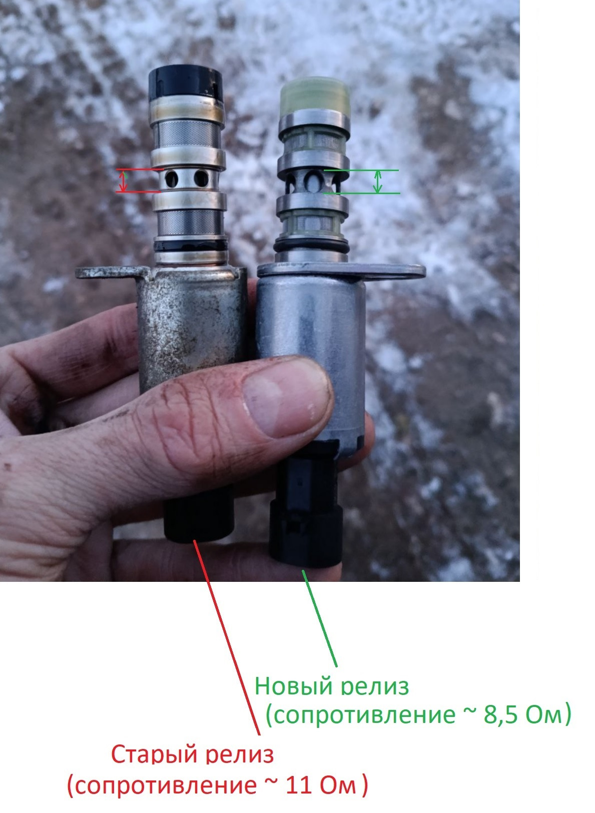

Как выглядят собственно клапаны старого и нового релиза, обращаем внимания на изменения (за фото отдельное спасибо «Jdj Fif»!):
Хорошее видео о том, как внутри устроен клапан и как передвигается поршень клапана внутри:
Судя по сопротивлению и изменению размеров/геометрии как минимум отводящего масляного отверстия — это сделано не спроста в новом релизе. Предполагаю, что из-за износа штока/поршенька (как и на видео выше тоже видно) — шток может подклинивать от выработки и неправильно давать давление в шахты фазика. Либо, как вариант, — если внутри катушки межвитковое замыкание —> то получаем нехватку силы выталкивания штока (равносильно подклиниванию).

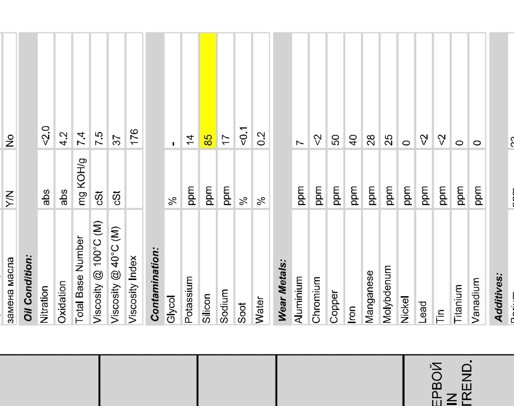

3.1) Масло. ИМХО это самый главный фактор. Причем масло может быть:
— некачественным (и давать износ на поршеньке)
— масло может быть изношенным (к примеру более 250 моточасов / 5000км) либо интервалы замены масла неправильные/сильно большие (что одно и то же по сути). Вообще, это отдельная тема для дискуссий, но т.к. наши двигатели очень форсированы + имеют аж три цепи морзе = масляная база изнашивается/перетирается реально за 5-7 тыс км пробега. В самом низу дам еще одно примечание из опыта.
— неправильная вязкость. Если кто-то в наш мотор плесканёт масло 20ку вместо положенной 30/40ки = то маслонасосу это очень не понравится! Ибо он не рассчитан на сверхжидкие масла и просто напросто не даст нормального давления… Т.к. сейчас у дилеров может просто не быть под рукой 30/40ки к примеру — очень могут они влить «то что есть». Поэтому важно бдить!
///Кстати, Николай из синего чата недавно установил электронный манометр под масляный фильтр + «будильник»-индикатор давления и температуры масла. На масле Синтек 9000 5/30 давление на хх при 93град = 1…1,1 бар. (На 40ке скорее всего будет около 1,2…1,4 бар).///

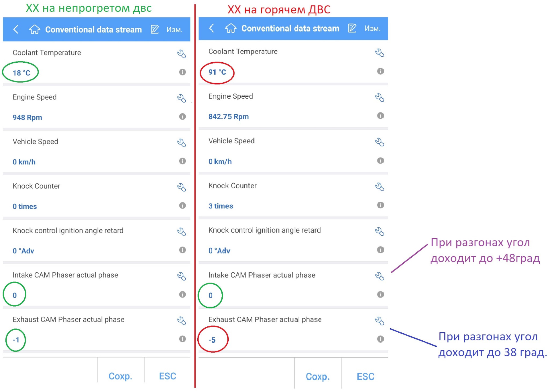

Тут нужно отметить, почему стучит именно на горячую, а не на холодную. Причина — в логике работы выворота распредвалов.
Когда двигатель холодный — оба клапана (всос/выхлоп) всегда выключены, поэтому там нечему подклинивать: см рисунок чуть ниже, при +18 град Exhaust_CAM_Phaser и Intake_CAM_Phaser имеют угол ноль (выхдлопной пляшет до -1).
А вот на горячую — выхлопной клапан должен выдвинуть шток для максимального выворота выхлопного распредвала (такова логика работы всех авто, это делается для максимальной экономии топлива и экологичности; связано с тем, чтоб впрыснуть минимум топлива и чтоб была хорошая продувка цилиндра, грубо говоря примерно так насколько помню документацию). Перечеркнутая логика была неверна, она была взята для другого двс, ВАГа какого-то…
Но у нас всё оказывается немного иначе: на горячую выхлопной показывает угол -5/-6 градусов. Это означает, что в фазик чуть-чуть поступает масло для минимального отклонения. Но если так — то получаем скорее всего ситуацию: если, например, выработанное масло, или межвитковое замыкание, или подклинивание опять же самого штока/поршенька, или ослабление/усталось пружинки — то давления в шахте где -5 градусов на выхлопе реально может не хватать и он тарабанит о стенку.
А почему же не дает стука всасывающий клапан? А потому, что на горячих оборотах он просто-напросто выключен, ибо не нужен для работы (смотри опять же картинку ниже с данными со сканера Autel).В движении он также работает/изнашивается… но на горячем ХХ всасывающий клапан выключен и «молчит» как партизан. Потому и не стучит ;)

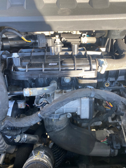

4.1) Если появился стук на горячих холостых — первым делом сдергиваем соединительную фишку выхлопного электроклапана:
4.1.а) стук исчез = меняем клапаны (ОБА, всегда ПАРОЙ! На новый релиз). Где есть износ одного клапана — там и второй клапан близок по износу.
4.1.б) стук не исчез — смотрим пункт «4.2» ниже
/// Примечание. На рестайлинговых авто иногда/всегда с завода установлены уже новые релизы клапанов. Проверить не снимая клапан можно измерив сопротивление, как было указано на картинке выше. Новый релиз = 8,5 Ом, старый релиз = 11 Ом. Как минимум на машине февраль/2023 — уже установлены клапаны нового образца.///

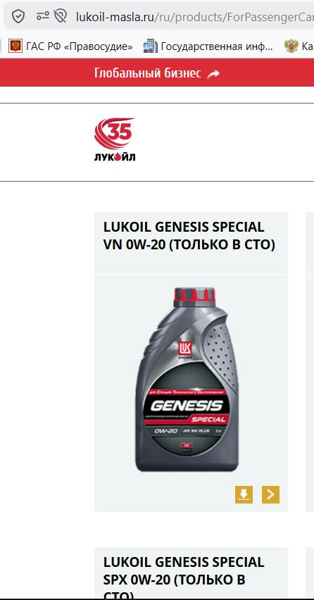

///К слову, вспомнилось. У лукойла есть масло серии Special. Оно поставляется только Сервисным Станциям/СТО и не продается в розницу… Однако литрушки легко найти в рознице на маркетплейсах! Как так? А очень просто — я спросил у официального представителя Лукойл, "почему оно в рознице встречается?". Ответ почти дословно "потому что СТО часто имеют ИЗЛИШКИ, которые выставляют на продажу" )))) ИЗЛИШКИ ребята! Теперь становится понятно, зачем не очень хорошие ОД иногда при замене масла выписывают 7 литров, а не 6 литров… Т.е. дилер за литр "излишне оставшегося масла" (которое НЕ ОТДАЕТ клиенту, кстати!) имеет примерно 1500р просто потому, что клиент заплатил, но "не забрал" литруху. А далее такой ОД имеет еще 1500р условно за ту же самую литруху — просто продав её на маркетплейс. Бизнес-схема агонь! )))) Ни за что получить халявные 3000р условно…///

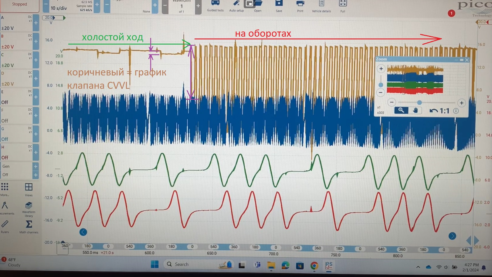

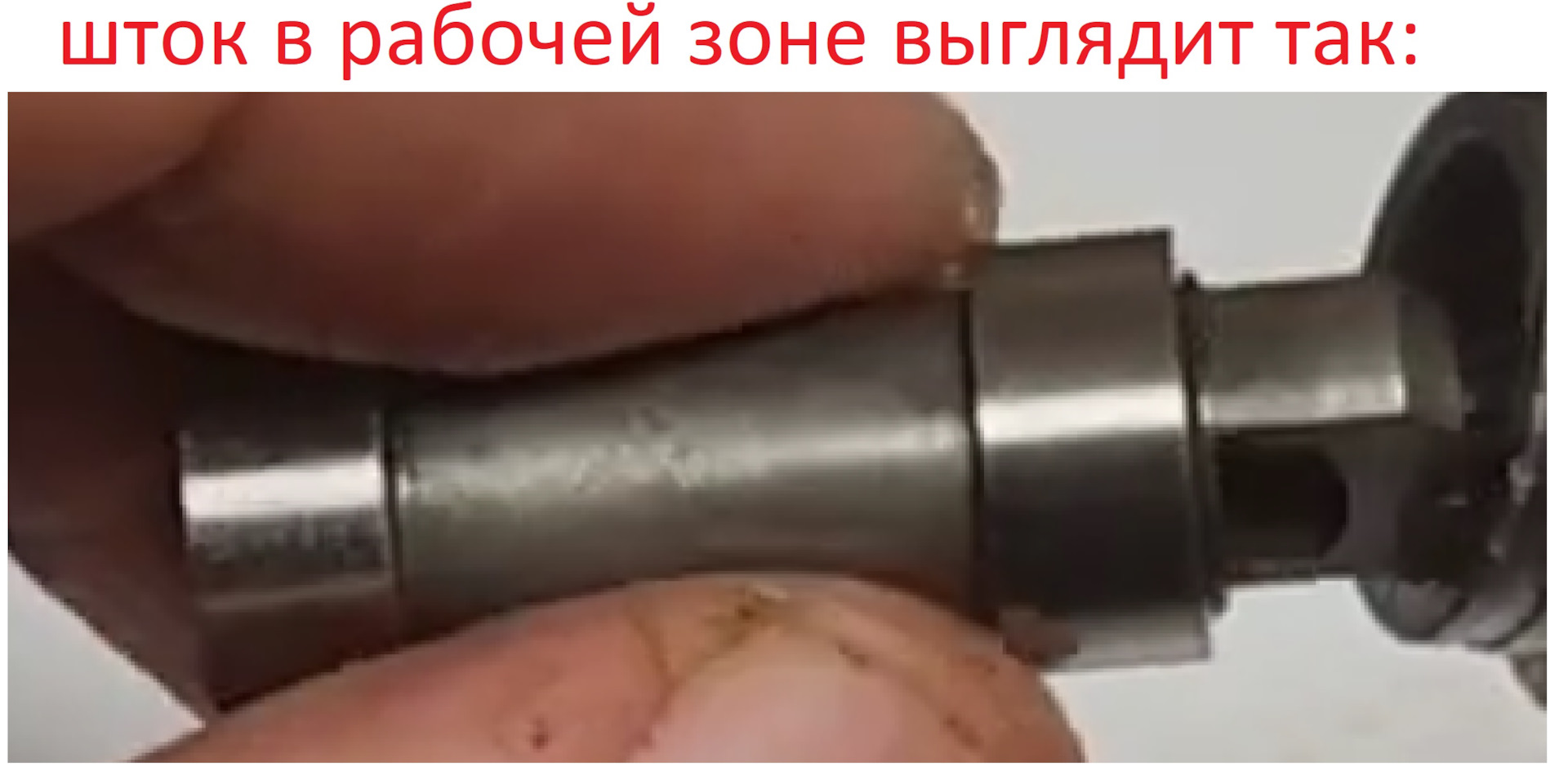

7. Дополнение. По поводу клапанов. Как он работает и как он может подкусывать.
ю
А вот как себя ведет подобный клапан на Ford Explorer 2014 в реальной работе / на работающем двигателе (видео увы на английском и с youtube):

Дилер не покупает масло литрухами. Только бочками. Так выгоднее. А в продаже масло для сервисных станций есть даже на официальном сайте лукойла. Никто не запрещает его купить оптом и перепродавать на озоне.
Это теория. А вот ответ официального представителя Лукойла на вопрос о том, почему тогда можно было литрухи покупать не у СТО (и спешиал НЕ продавался не СТОшникам тогда, т.е. официально ни на озоне/вб, нигде в иных местах официальное масло спешиал купить было нельзя на тот момент). Может сейчас что и изменилось, но тогда прямо интересовался вопросом и ответ уже разбирался на форуме:

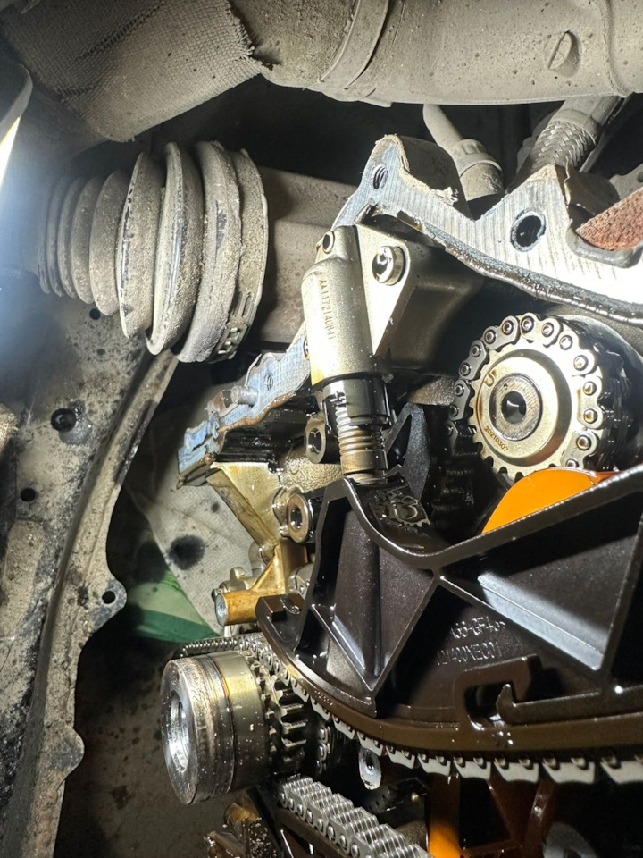

Отдельно продублирую стук
ru.files.fm/u/raejahcawq
А клапаны менял?
Клапаны оба новые и оба нового релиза?
При замене фазиков — насколько растянута цепь была?
При скинутой задней фишке с клапана — стук остаётся?
Все было поменяно на новое. И клапаны. Раньше до замены фишку скидывали стук исчезал. Цепи ##дц как растянута была
Именно новые клапаны + новые фазики и на ИМЕННО нового релиза обе пары (клапаны пара нового релиза + пара фазиков нового релиза)? Потому что, старые клапаны с новыми фазиками — будут стучать… Проверь мультиметром, сколько сопротивление обмоток клапанов плиз.
Мультиметра нет) но стучит знатно. Причем стучит также на новых хавалах, знаю ибо где я делаю машинку туда ездят рестайлинговые и у них вообще кошмар какой звукц, а пробеги там 30-50к.

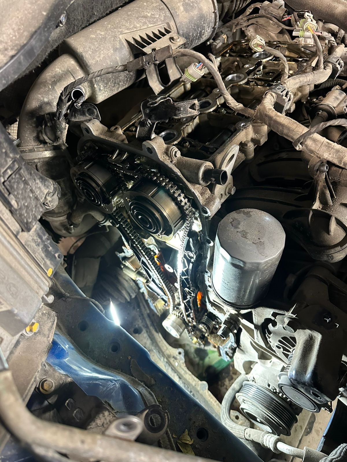

По данному мотору: Ест фото насколько растянута цепь была?
Есть уверенность ТОЧНО что сервис кто менял (од менял?) не напортачил? Точно поменяли фазики вообще? или бабки украли и оставили фазики старые? По гарантии делали или нет? Если не по гарантии — старые детали должны были отдать. Просто так там ничего не стучит.
Ещё вариант — что они засунули неоригинальное клапаны, а пали на рынке 95%. Народ кучу бабла выкидывает и все в пустую…
Всем привет. Что могу сказать, я один из первых столкнулся с этой проблемой. Замена цепи и фазников полный фарш короче 100к, плюс мне как своему делали со скидкой учтите это, т е 130 готовьте сразу. Все проблема даже не в интервалах а в масле. Сейчас буду пробовать Лукойловское лить. По факту фазники кроме звук никакого другого дискомфорта не доставляют. Форд на них ездит сотнями тысяч км.
Ставил несколько раз разные фазники в том числе и новые как тут пишут модернизированные, по фиг все равно будет стучать, пока вы не найдете нужное масло

У меня цепь уже меняна была сразу с фазниками. Стучит как сволочь конечно. Фазники я имею ввиду. Но управу я так и не нашел. Может масло вязкости другой лить . Масло периодически доливаю, потому что иногда подъедает
1) стук — стуку = рознь. Точно фазики стучат?
2) Авто сновья в одних руках? Или б/у куплено?
3) Замена фазиков и цепи ГРМ = лично глазами видел, что менялись? Или только бумажку от ОД, что "заменили"? Был развод, что человеку просто заменили клапаны (ибо знают проблему), а фазики не стали менять… но через короткое время фазики приехали и клапанами там уже было не обойтись (т.е. бабки взяли, фазики себе взяли, а человеку шиш чего заменили, но бумажку нарисовали).
4) двигатель то какой именно? Чугунный 2.0 GW42C0NT?
5) Масло сейчас какое? Какое ранее заливалось? Дилерское? Или личное?
6) Вязкость. Летом вязкость для чугунной двушки = 40ка это минимум нормальный. (Для сильно поношенного даже 50ку можно)
7) Расход масла — какой именно? Сколько кушает за какой пробег, как измеряется? У нас измерять нужно — только на горячую + после 5-10 минут остановки двс. Другие методы могут давать неверный результат (картер у нас маленький, но глубокий — это значит расширение температурное прилично влияет).
Вместо тысячи слов. ru.files.fm/u/raejahcawq
Звук стука пробег 140к. Меняны были фазники. Застучали практически сразу же.
Масло есть 3-4 литра на 10.000

А цепок дааа, по фото вышел на полную вообще, там по фото 9 зубов — и на картинке выше как раз на все 9 вылез.
Покупали на спец площадках типо автодока и тд. Покупали на нескольких площадках, т.к. на одной есть это, на другой есть то.
ааа, все ясно. В общем, на 99.99999% клапаны паль, итого не работают как положено. Имхо — покупай или мастер кит или оригинальные клапаны. Ну и проверь без фишки — не ушатали ли клапаны уже фазики опять.

Ещё в дополнение — можно поменять исключительно сами клапаны — они просто могут быть подызношены и потому подклинивать на изношенном масле. В любом случае нужно идти всегда путем: 1) интервалы масло (и орига чтоб масло! у ОД часто отработка льется в моторы вместо свежего масла… уроды в общем). 2) клапаны фазиков (парой, на новый релиз). 3) и только потом если не помогает — тогда уже планировать замену фазиков, цепей и потрохов системы ГРМ)
они мне говорят, что клапана нового релиза на старые фазики не ставятся, типа менять вместе с фазиками.
Вот значит такие "хорошие" знакомые… бежать от них тогда нужно.
1) Разводят на 150штук однозначно.
2) разводят что старые фазики с новыми клапанами типа низя… только на вообще ВСЕХ двигателях с завода шли фазики СТАРОГО ОБРАЗЦА, но при этом с 2022года на моторы начали ставить клапаны НОВОГО РЕЛИЗА ;)
Либо они настолько тупорылые, что этого не знают. Либо они разводили.
3) Если они разводили — то и мегавероятно, что масло они тоже лили в мотор паль, либо бодягу, либо фильтрованную отработку… из-за этого и клапанам звиздец пришел.
Так что по озвученным буквам от этой "знакомых" выходит что то не очень лицеприятное заключение ;)
Как вариант: залейте самостоятельно масло, купленное в официальном магазине того же Лукойла, чтоб не паль (lukoil-masla.ru/ru/consumers/wheretobuylubricants) — там есть ссылка на озон или вб — перейти и заказать с хорошей ценой настоящую оригу — поменяйте НЕ у дилеров — засеките на сколько хватит масла. Вполне вероятно, что масло нормальное исправит ситуацию.
Ставятся, но неправильно работают. У них по регламенту клапана с фазиками меняют.
Я до 50 к, пробега менял масло с интервалом 10к, а надо было 5-7k.
Думаю в этом корень зла.
Ещё раз — кто вам такую дичь сказал?))) Блин, вы дЫлерам верьте больше, бабла отдадите много ;)
У меня авто 23года, у меня с завода СТАРЫЕ фазики (ибо они у всех старые если ДВС не разбирался) — и НОВЫЕ релизы клапанов, с завода!)))
Не слушайте пидаров из ОД, не будьте лохом ))

Если появился стук то однозначно менять шестерню фазорегулятора на впуске или выпуске.У всех машин с такой системой изменения фаз проблема индентичная.И обязательно проверка давления масла, так как новый скорее всего в скором времени даст о себе знать.Кстати клапаны фазорегуляторов на ваших машинах стоят фирмы INA, которые еще с 2009 года на опелевских и шевролетовских устанавливал GM.А замена масла и фильтра поможет малому количеству владельцев.Сам через эти дебри проходил со стуком.Если интересно, изучите в инете про моторы z18xer.Очень интересного узнаете, с похожими симптомами как и на ваших моторах.
А у нас нет шестерни фазорегулятора, у наших моторов фазорегулятор это и есть шестерня ;) Там целиковая конструкция.
Ну и тут же как: если стук появился на горячую и быстренько заменить клапаны — стук уходит и в большинстве случаев не возвращается (опять же по отзывам владельцев, стараюсь их сразу опрашивать по выявлению стука и потом после, да они и сами часто в чатах пишут о том же). А если не заметить/игнорить и катать со стуком долго — то фазики уходят в мир иной, абсолютно верно.
Вообще эти клапаны (именно такой конструктив) очень чувствительны к маслу и интервалу замены. Я за этим уже долго наблюдаю в чатах с владельцами данных моторов, уже неплохая статистика поднабралась… ))

Менял масло каждые 5000км, лил Sintec 5w40 A3 /B4 9000. Пробег 65000км появился этот характерный стук со стороны выпускного фазорегулятора на XX после прогрева двигателя.
Причём сначала я заметил не звук ненормально работы двигателя, а резонансный дребезг, распространяющийся по выхлопному коллектору и хорошо слышимый на ХХ в области глушителя под задним бампером.
Замена масла на свежее не помогла.
Сброс фишек показал, что стучит именно выпускной фазорегулятор.
Заказал клапаны INA на Автодок у дистрибьютора, сегодня буду менять. Посмотрим на результат.
а именно выпуск всегда и стучит, ибо на горячих хх там открытие 5град примерно по показаниям елм, и если клапан заедает в каком то положении — то фазику и не хватает давилки и начинает тарахтеть. Менять обязательно парой разумеется, ибо изнашиваются обычно оба (просто первым начинает именно выхлоп)
Конечно надо ещё потестить, но сегодня погонял под нагрузкой, прогрел как следует двигатель, того дизелящего звука не услышал. Надеюсь решил вопрос. Благодарю за полезную информацию.

Кроме сопротивления, по виду можно как-то определить новую ревизию клапана от старой? У меня сентябрь 2022 рест.
Судя по всему никак без извлечения клапана или измерения сопротивлени… У меня в руках их не было, но то что видел — было все в одинаковом корпусе.
Вроде как завальцовка "попки" отличается… Ну, за полгода-то наверняка уже выяснили))
Важнее сопротивление, чем завальцовки, я б так сказал )) Внешний вид то такое, мультиметр на порядки надёжнее.

Мне дилер объяснял, что 0-20 по идее льют в новый f7. В наш мотор дилер льет 0-30. Но я пришел с 5-30 =)
Правильно. Ибо F7_Gen2 = это уже алюблок как у Дарго, двигатель GW4N20 и данная тема этого двигателя не касается от слова вообще. В саамом верху я это сразу и сказал, только к чугунному блоку тема ;)
Если для нового F7_Gen2, там двигатель с новым маслонасосом, сильно более мощным чем наш старый. Потому оно может и 20ку переварить. Наш старый чугунный двс со старым насосом такое масло не должен иметь внутри.
RomanVW42
Масло S-oil 0w20
Как верно чуть ниже ответил Radzivilis — имхо писать официальную бумагу, чтоб дилер поставил роспись и печать на запрос почему было залито масло, неподходящее под тех регламент. Если в книге к авто не указана 29каи(а она там не указана) — ее или не должны заливать, или должны иметь официальную разнарядку от производителя. Я уже слышал, что начали 20ки вливать, но только пару раз… видимо это массово пошло блин. Если ещё зимой и на севере где морозы то хоть вязкость в холоде будет какая-никакая. А если 20ку летом или на юге — это полный швах.
Пишите в представительство, на каком основании 0в20 залил. Это для ген2 хавала и Дарго. У нас 5в40 А3/б4 или 5в30 с2/3. Как минимум пусть меняют при тебе бесплатно на новое, которое указано в книге.

Замена на любых турбовых больше 200-250 мч — лотерея, картеры сейчас не десятилитровые. 🤷🏼♂️
Фазики можно и самому поменять, мотор — копия ВАГ, блокировка натяжника и лыжи должна быть предусмотрена, значит через снятие одного распредвала и без снятия цепи ГРМ, а это не тяжело…
Верно, все можно и самому сделать. Вопрос времени, желания и инструмента.
Синтек не советую — плавающее качество масла ( по результатам анализов видели)
Лично у нас пару более 300 разных машин, все на ГПН, пробеги у многих за 300 уже. Лукойл согласен, синтек под вопросом конечно…
Если интересно выложу недавний анализ масла на 4 тыс км с нового f7(на работе есть обе генерации), да, там двигатель другой, но анализ показал, что 0вое ТО делать необходимо, плюс еще и кремния через воздушку насосало туда(((
А есть доказательства что кремний в анализе это через воздушный фильтр насосало, а не новый силикон из уплотнений?
А причем тут силикон и кремний?
Если честно, я не готов ответить, показывает кремний 🤔
Почитайте тесты отработок с новых двигателей. Везде есть кремний.
Все может быть, не исключаю.
Надо глянуть потом анализы с новых двигателей экскаваторов, есть ли там этот момент 🤔
Мы больше по спецтехнике специализируемся, но и свои рабочие авто тоже иногда проверяем, бывает и личные )))
Alexthelight
Силикон (от английского — silicone) — искусственный полимер, созданный лабораторным путём на основе натурального кремния. На новом двигателе вымывается из уплотнений.
Посмотрим ради интереса на отработки с новых двигателей экскаваторов, есть ли такой момент, все может быть не исключаю
