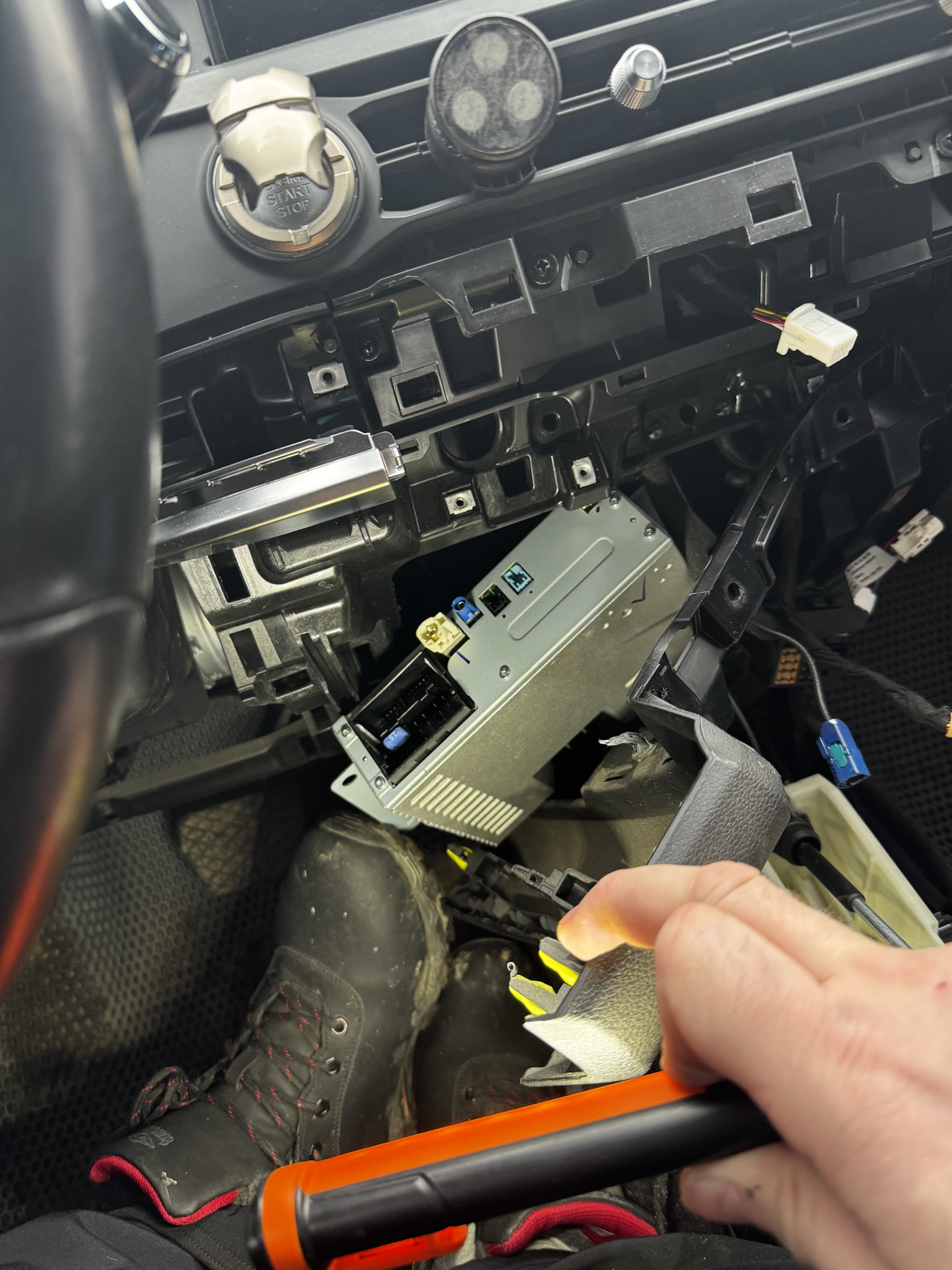

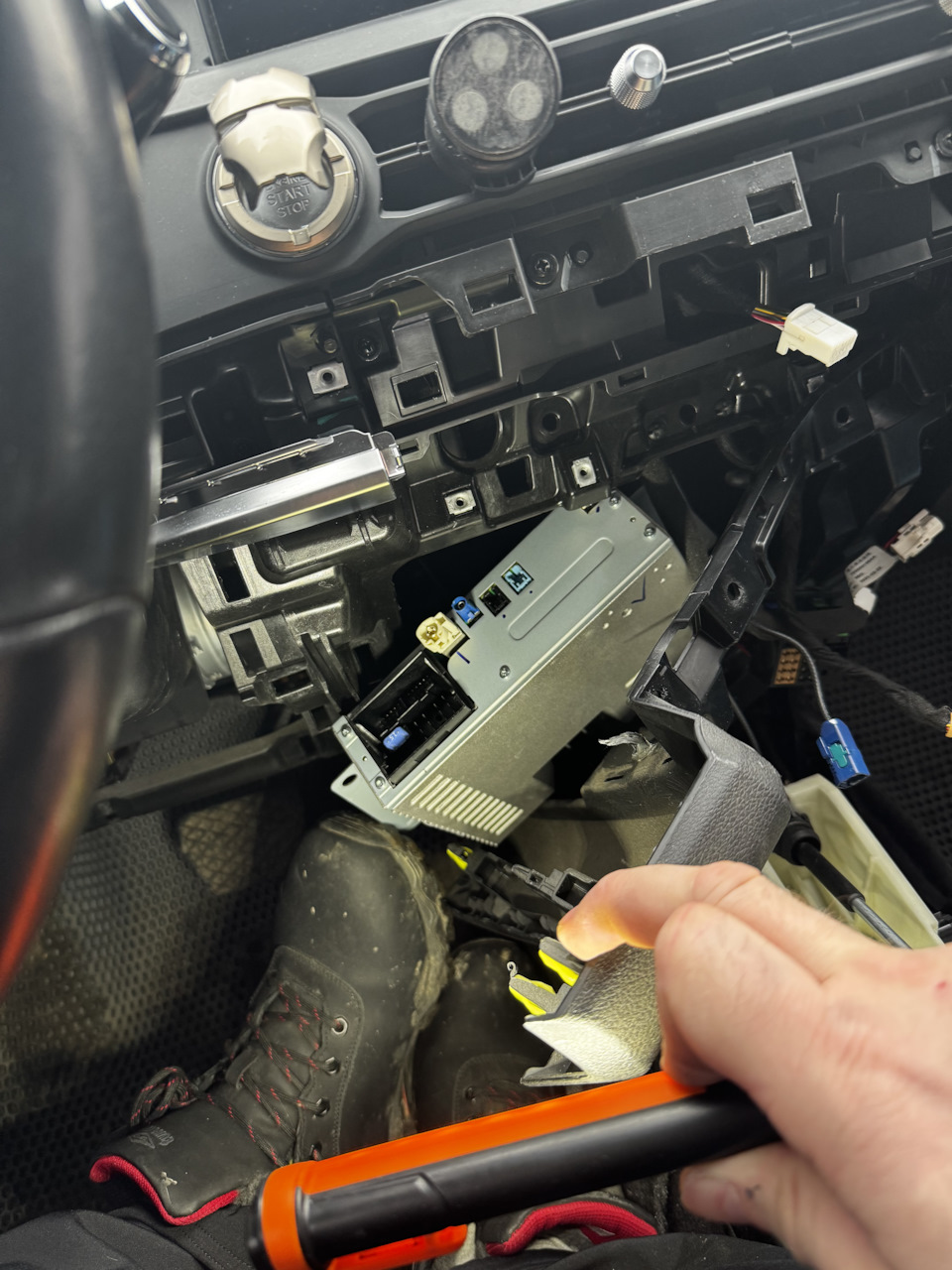

Разобрал торпеду и центральный тонель в поисках проблемы с мультимедиа. Все провода целые, окислых нет.
Запись к дилеру на диагностику, заодно решить другие проблемы.
-Ошибка по подушке безопасности при регулировке руля, поправишь шлейф.
-Правое зеркало не открывалось после складывания.
-Передний датчик парковки шалит.
-Угол руля постоянно сбивается, после сход развала.

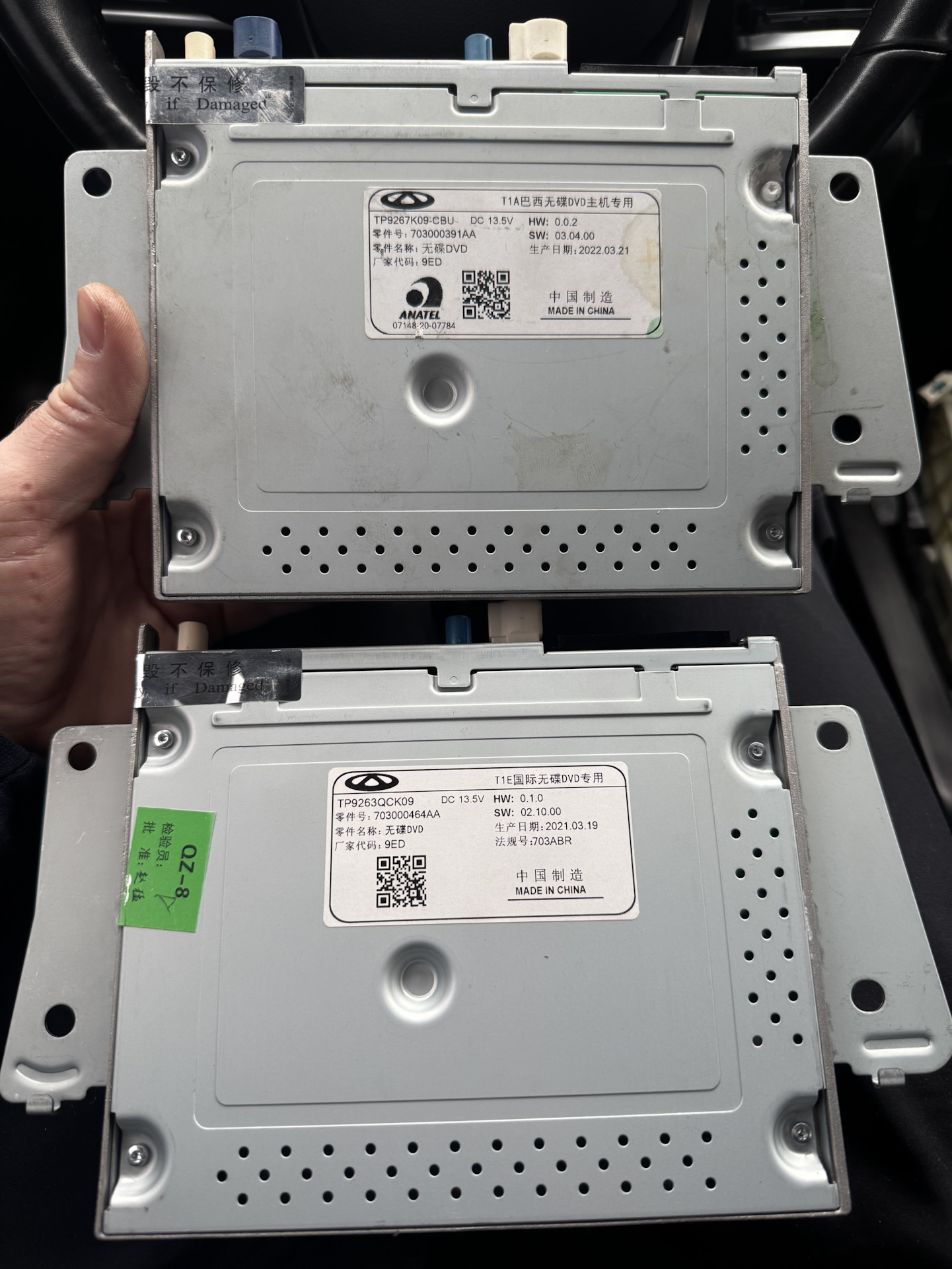

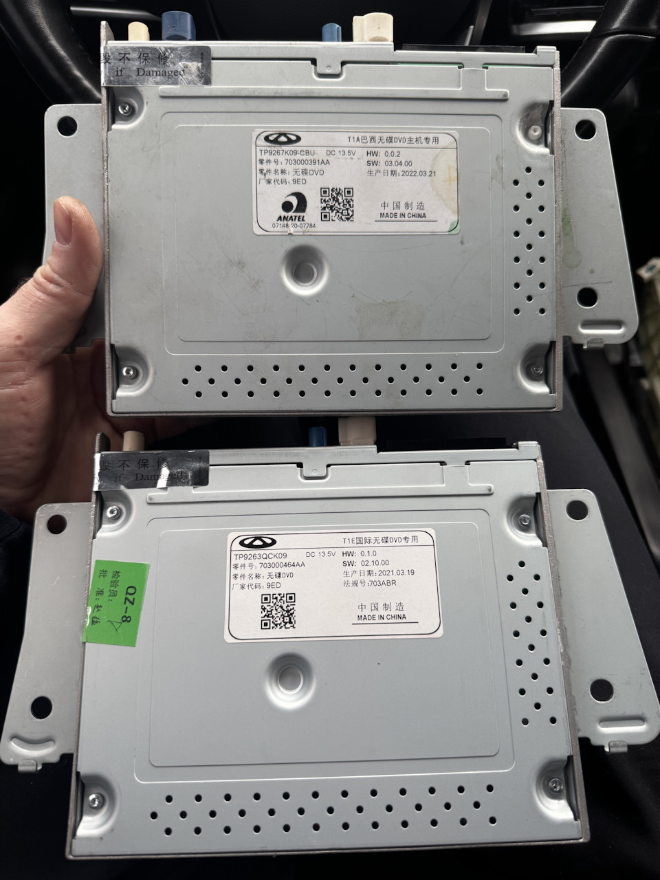

Итог после дилера: угол руля не исправлен, ошибка подушки безопасности не исправлена, блок мультимедиа под замену(не идёт питание), датчик парковки под замену.

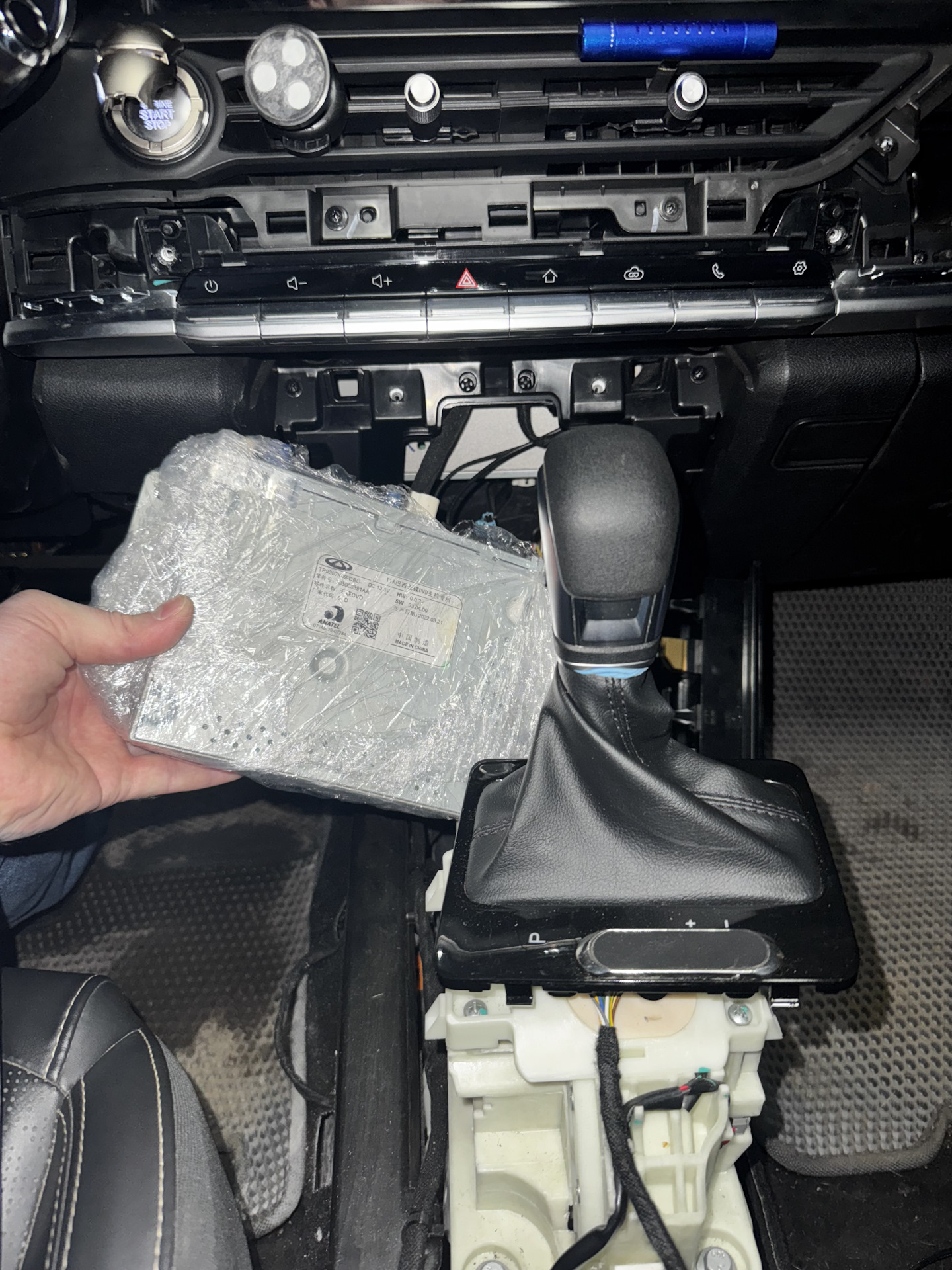

Купил б/у блок, заменил сам за пол часа.

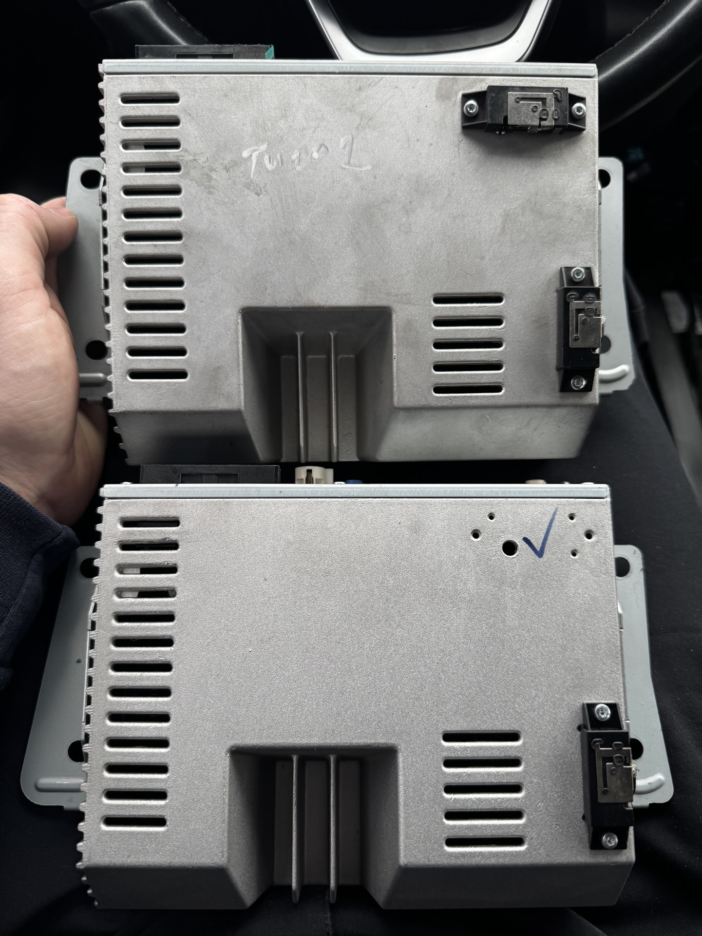

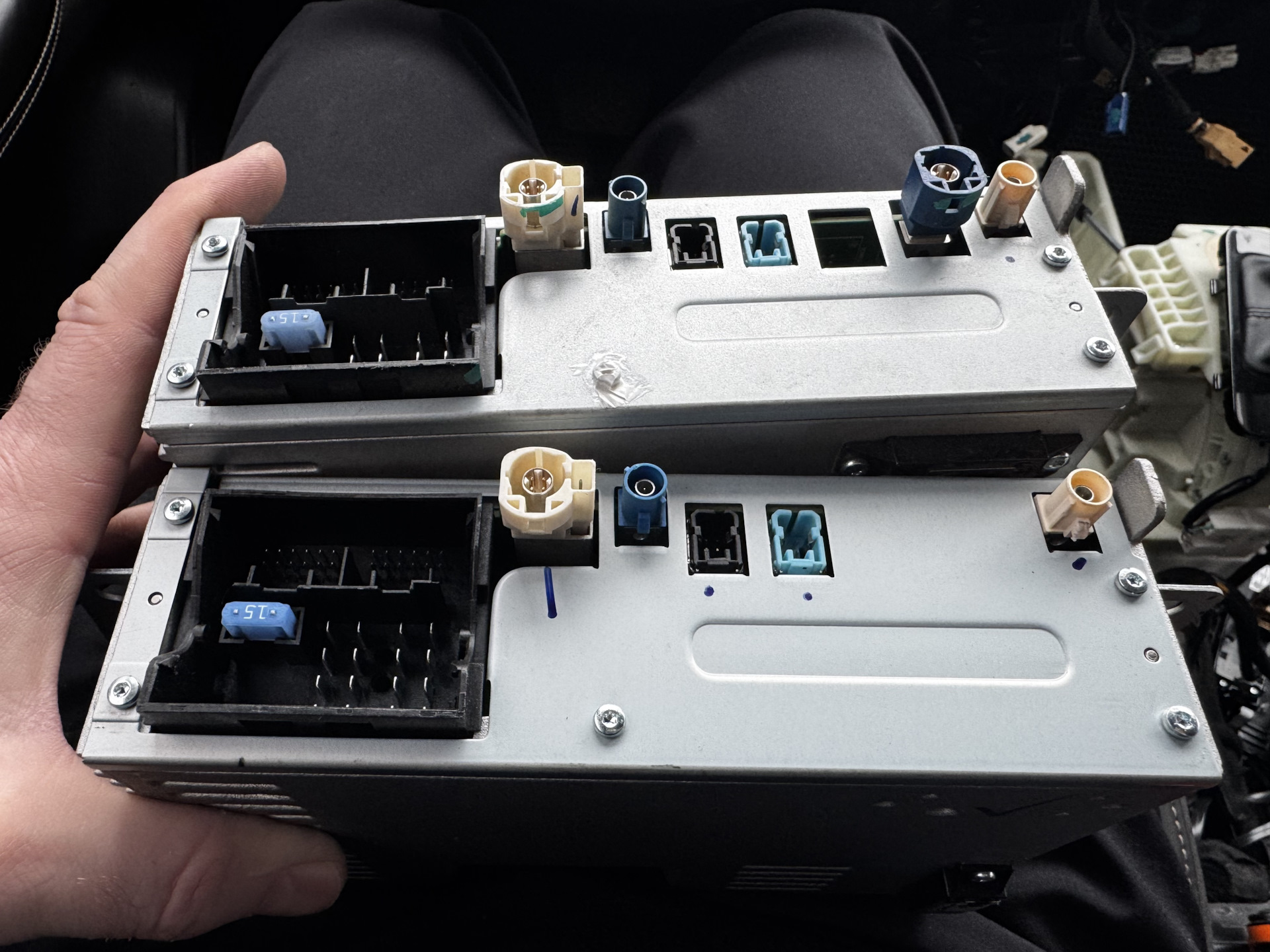

Новый блок с дополнительным подключением монитора, возможно с рестайлинга или Exeed.
Ещё час ушло на сборку торпеды и центрального тонеля.
Шлейф подушки в руле поправил сам.
Руль похоже надо перекинуть на один-два угла.

Приветствую, подскажи к шлейфу мудрённо добраться? дилер ошибки по подушке не видит, только что приехал, стал парковаться и вылезла ошибка по подушкам, было раньше но при ниже -15 а сейчас +9
Руль снимаешь, дальше понятно что и куда воткнуть)
У меня кстати тоже когда регулирую руль — ошибка вылазит. Где этот шлейф регулировать?
Я так понимаю, мультимедия с доп выходом пошустрее будет. В самом руле же метки есть, они не совпадают? По мне, так кажется, чтобы руль выставить надо к развальщикам заехать, чтобы руль выставили, потом обнулить в мозгах рейку.
Думаю проблема в проводке в районе руля, перепроверте разъемы. Руль не снимали? Чай или кофе за рулём не проливали?
Поздравляю 👍
Ошибку подушки может давать перебитый шлейф. Поправкой не факт, что исправить выйдет.
Сам менял улитку ещё на церато. Зять с меганом тоже ковырялся. Но он перепаивал раз, потом заменил всё таки
Тоже была ошибка подушек, поправили шлейфы и все пропало.
Они со временем запутываются? 😁
просто перетыкали и все)
