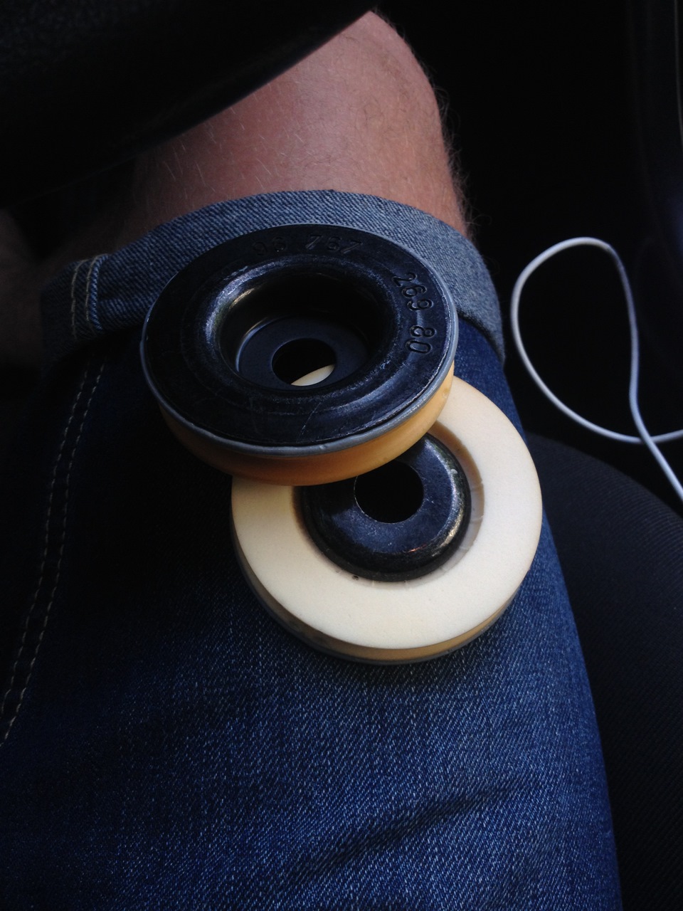

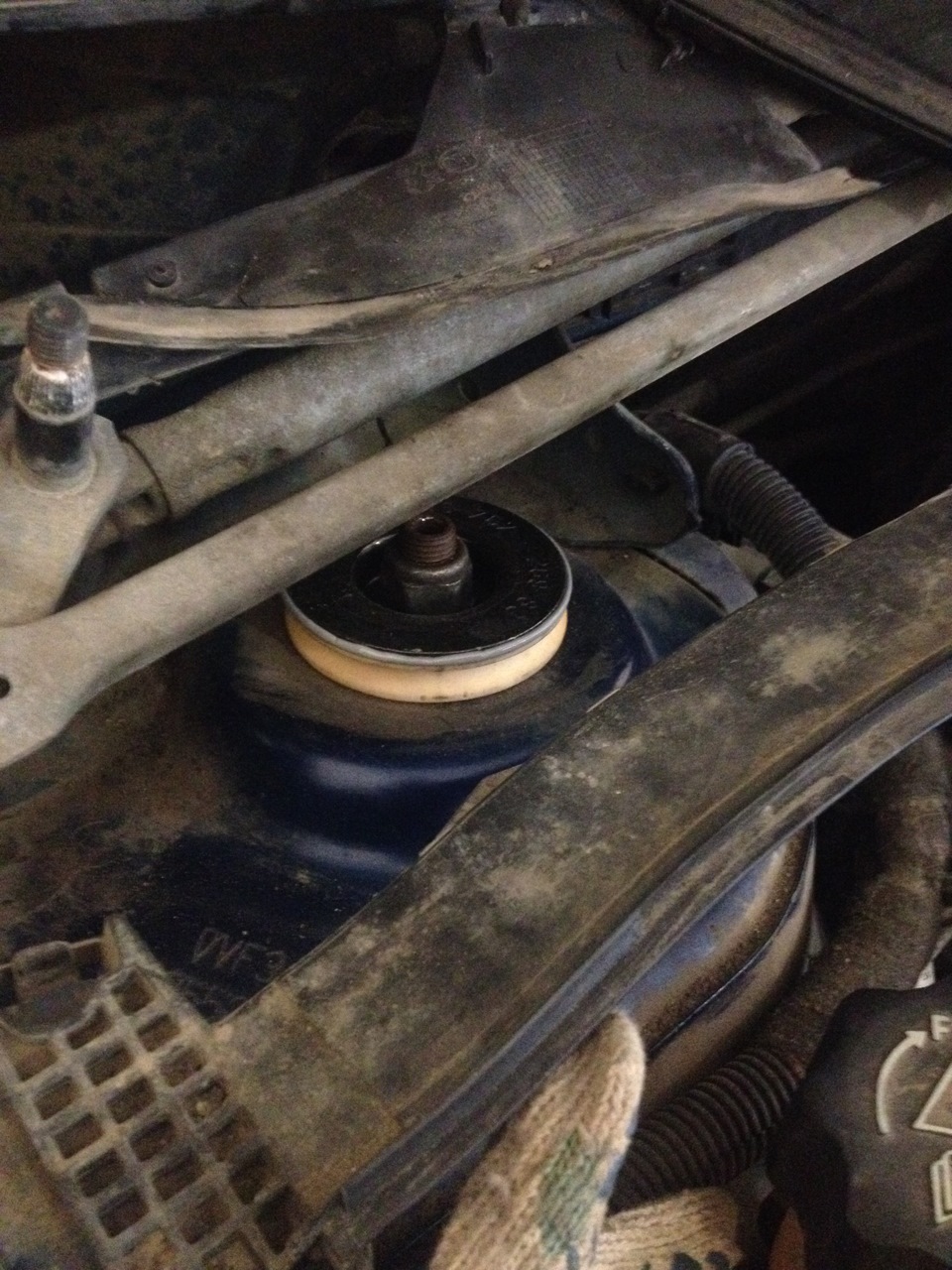

появилось постукивание спереди справа, давно смотрел на шайбы от DS, и грешил на опорные шайбы. заказал через экзист, пришли поставил но звук остался и начал усиливаться. так же при замене колес заметил порванный сайлент блок справа, решено было купить все сайлент блоки и шаровые заодно поенять, но после замены стук все равно остался, амортизатор сухой подтеков не видно. да и стук как металл об металл не похожий на стук амортизатора, изучив устройство подвески было решено менять подушку амортизатора, при снятии амортизатора было видно, что втулка в подушке вылезла и била в стакан.закал то же через экзист Опора переднего амортизатора Sasic 0385855,
после замены подушки все звуки ушли, машинка радует мягким, без посторонних стуков прохождением ям ))) фото мало тк руки были грязные.

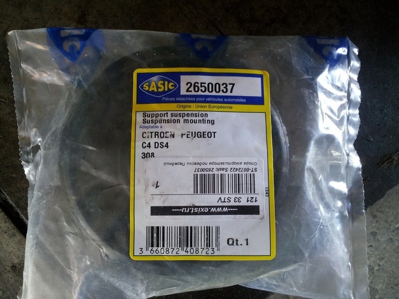

Чето у тебя в тексте не сходится.
Написал что опора 0385855, а на картинке 2650037

Я когда аморты менял, мне механик показал мои опоры, сказал, что ещё тысяч 10-15 проездят, потом начнут стучать. Показал причину — не знаю как правильно объяснить технически, но там металлическая втулка вставлена в резиновую втулку! И резина со временем растрескивается и втулка из неё вылазит и начинает бить в корпус… Говорит стук такой начинается, как будто в металлической коробке какой-то предмет типа гайки болтается.
А чашки от ДС4 это всё-таки наверное понт. Я себе поставил такие же, тока более новой модификации (96 751 242 80) — не ощутил разницы.
ну вот у меня эта втулка металическая вылезла из резины подушки. удары были металл об металл.

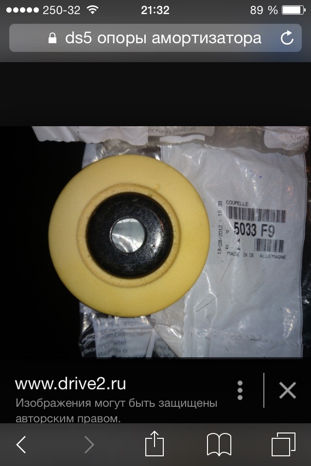

Дай пожалуйста номер подушек ДС4
5033 f9
Спасибо

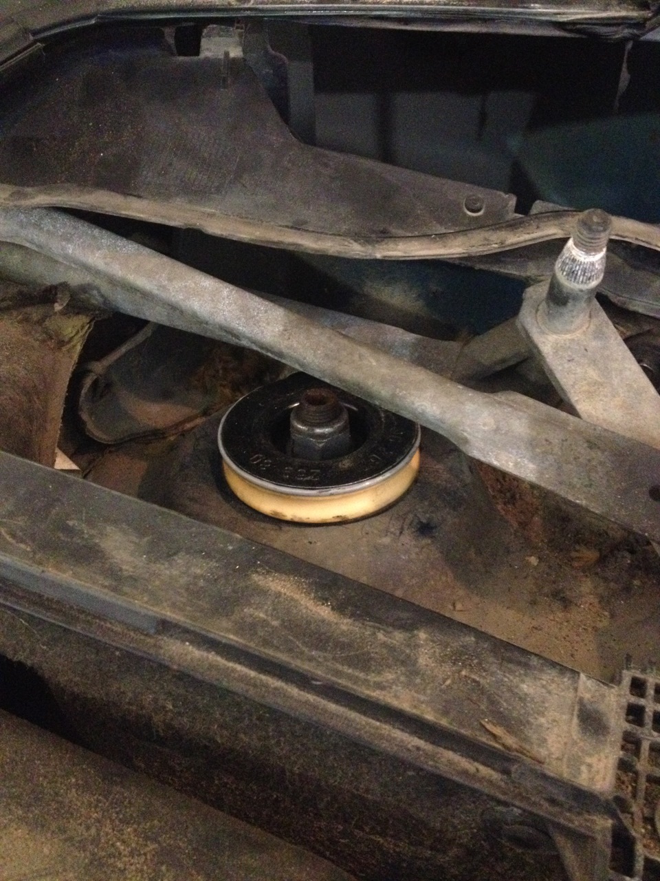

Дворники съемником снимал?
первый раз съемником, второй так слезли
подушку амортизатора?
да. подушку.
