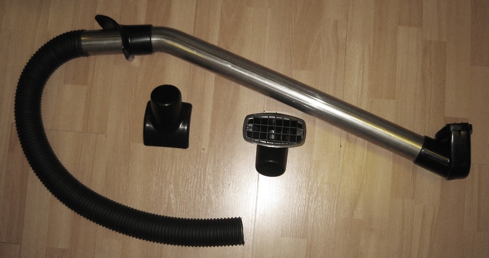

при установке шноркеля придётся выкинуть не одну, а обе детали
Почему?
Шноркель ставится на 70мм гофру, обеспечивающую герметичность трассы, а стандартная пластиковая конструкция удаляется.
Без стандартной пластиковой конструкции гофра устанавливается без проблем.
Подключение шноркеля к стандартной трассе чистая бутафория

Я хочу свой каркас использовать как шноркель. Он все равно больше декоративный. А труба перед лобовым как и у шноркели 2,5". Стенка только у саусдауна 1,5 мм, а тут 2. Думаю должно воздуха хватить. И в глаза не бросается, всё штатно ))
Вот я о чём писал — у шноркеля глубокий заход в крыло и там две вещи не уживаются: либо гофра от шноркеля, либо штатный фланец.
С каркасом странное решение, нужны эксперименты, но также есть сомнения в сечении (по расчётам минимум 70мм должно быть, саусдоун, с его 63мм — мал)
Мал, не хватает воздуха с ним Рите? Заход в крыло я хочу сделать сантиметров 5, чтоб отвод угловой силиконовый зацепить, а дальше гофру. Можно к каркасу сразу стальной отвод под 90, или под 45, 63 трубой приварить и на него гофру сразу натянуть. Так даже лучше будет. Померяю, решу. Но вот с диаметром поставил в тупик. Ни кто ещё на нехватку воздуха с саусдауном не жаловался. Нахваливают только герметичность ))

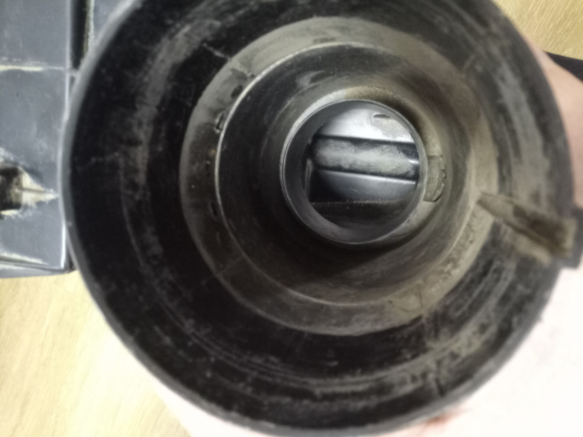

Я пока не решил 76 или 89. Тоже скоро собирать шноркель буду. Для справки, вход в коробку фильтра пумовского 100 мм)
Снаружи 100, внутри 70
Разве внутри 70? Не похоже было. Но это не так важно, там до впуска считанные см остаются
Гофра саусдона 70, одевается на внутреннюю трубку. Надо только вентилятор на входе фильтра снять. Он на защёлках там. Дренажное отверстие вырезается, чтоб туда хомут завести. Я взял силиконовый переходник 76-70 для подсоединения к фильтру. Есть и 76-100, но силикон толстый и есть риск, что ролик на Пуме будет мешать.
У вас что то не то с замерами)
У меня переходник алюминиевый 76-90(или чуть больше). Он четко входит во внутрь приемной трубы короба своей большей стороной.

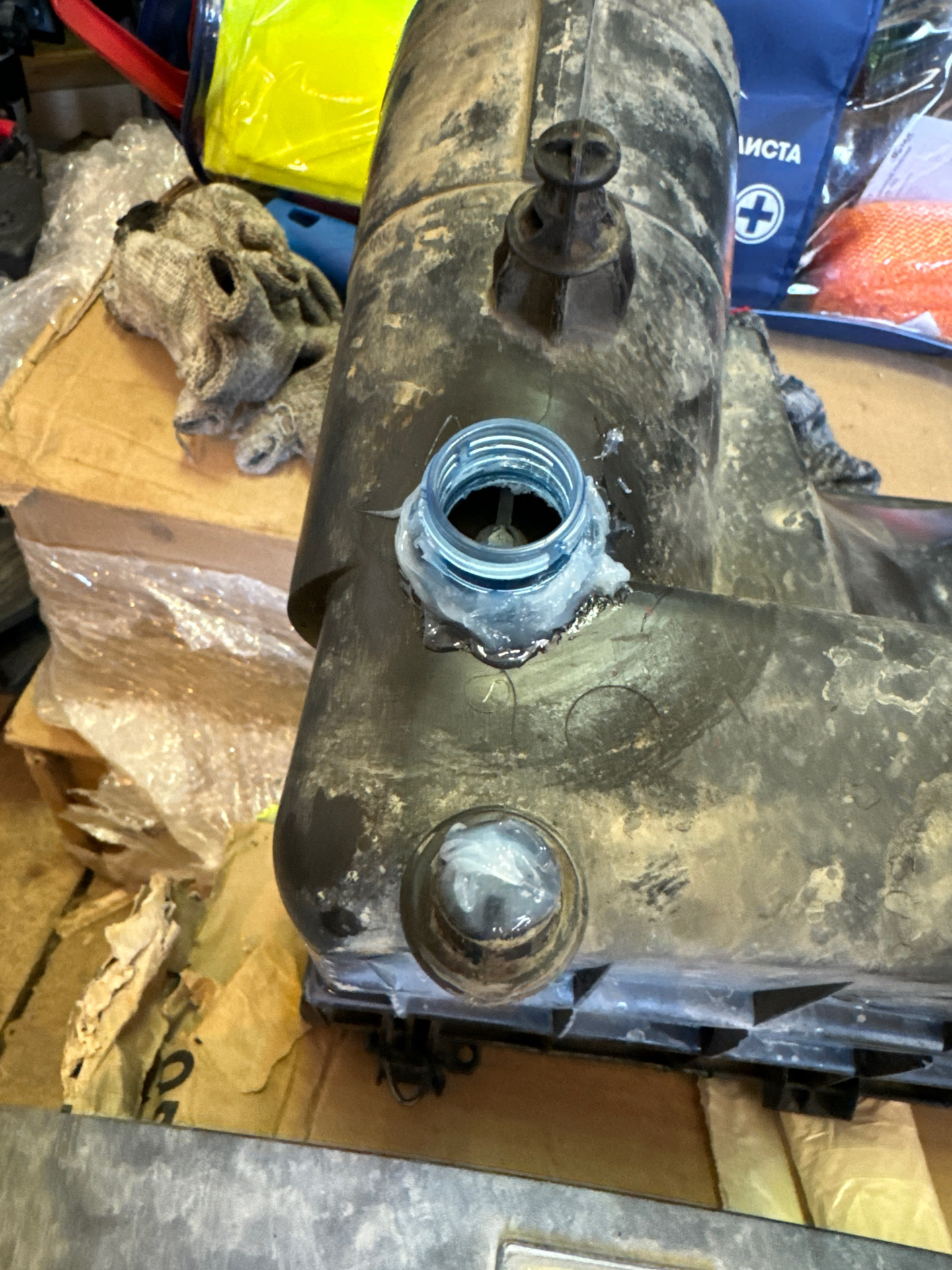

И на дренаж я припаял спортивную пробку от бутылки воды, чтобы он в обычной эксплуатации выполнял свою функцию, перед бездорожьем затыкаю ее и не беспокоюсь за герметичность. И на коробе есть ещё одно отверстие, его тоже надо герметизировать.
Там не ролик, а болт генератора будет мешать, надо резать.
Вот внутри большого отверстия, 100 по наруже, вход в сам короб фильтра, 70 по наруже. Силиконовый переходник 76/70 сел на него плотно. На входе в большую трубую трубу стоит съёмный вентилятор, который создаёт циклон и выгоняет в отверстие, где у вас пробка накручивается, крупный мусор. Лишняя влага из фильтра дренируется через дырку, которая у вас наглухо запаяна

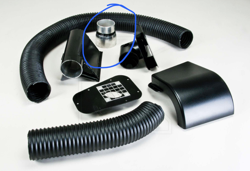

Вот этот переходник. У него наименьший диаметр 76 мм. И второй частью он входит в отверстие в коробе фильтра.
Что это за набор такой интересный, можно ссылку?
Nakatanenga 4x4
Но из него полезны всего 4 запчасти . Остальное можно выкинуть.
Выкинуть, это 3 детали в центре? Накладка на крыло, вместо решетки печки и вроде как выход воздушного канала, снизу и сверху этой накладки? Если так, то готов их купить, или обменять )))
Это уже давно всё установлено и остатки распроданы, к сожалению.

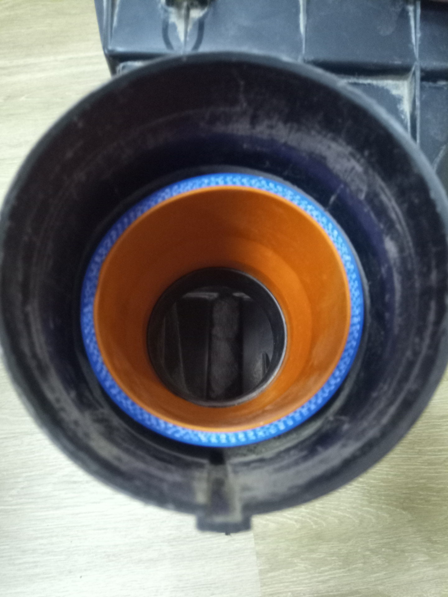

Вот так садится переходник 76/70 и большое дренажное отверстие в коробе фильтра закрывать не надо. Оно наоборот расширяется, чтоб хомут завести и обжать силиконовый переходник
А зачем силиконовый патрубок во внутрь коробки засовывать? Не проще на внешнюю 100 мм трубу надеть патрубок нужного размера?
Serg72ru
Ну и по опыту все отверстия в коробе глушить надо, если машина будет нырять в броды.
