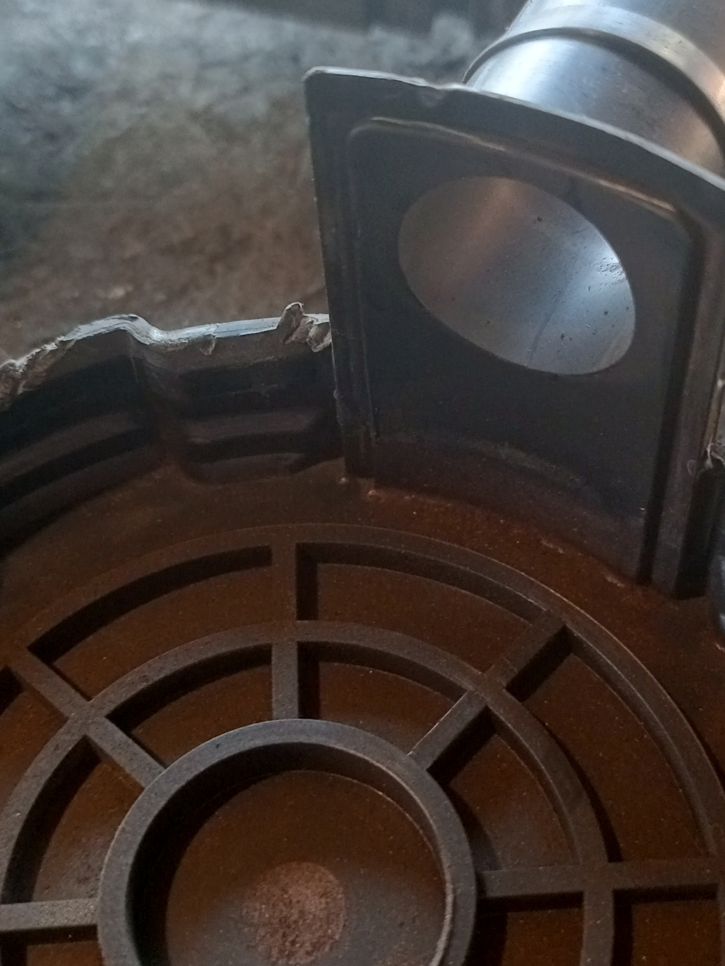

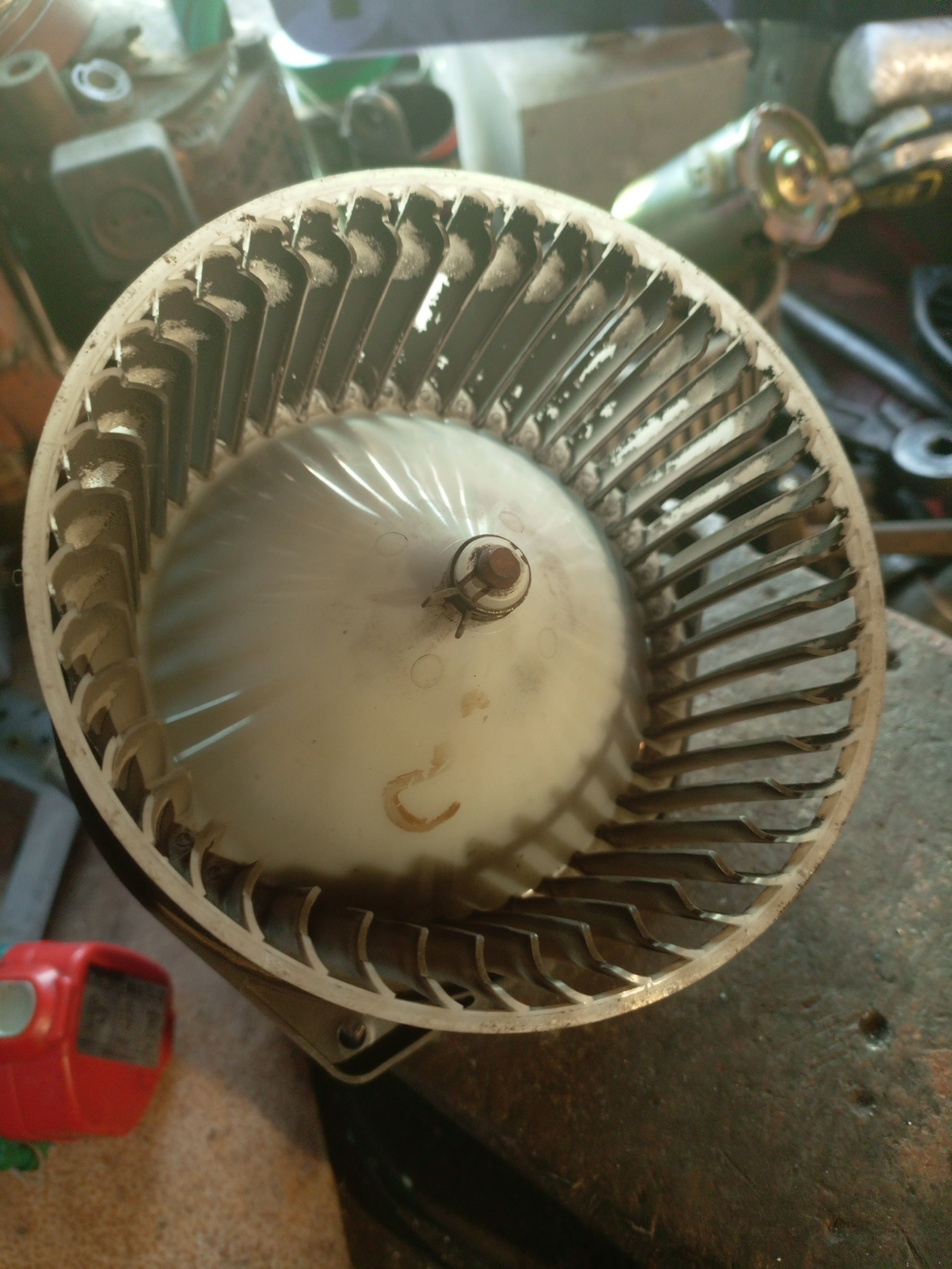

Да и крышка вентилятора, какая то невзрачная…
А это к тому, что вопрос с задней крышкой, был для меня, самым загадочным.
Оказалось, не зря.
Не открыв её, моторчик не вынуть.
Было бы все плохо, да несчастье помогло.
Пока, как пелось в песне
yandex.ru/video/touch/preview/5814246776253838353
"… За то ль я гиб и мёр в семнадцатом году?.. "
, т.е. тут:
www.drive2.ru/l/698258054432437972/, где

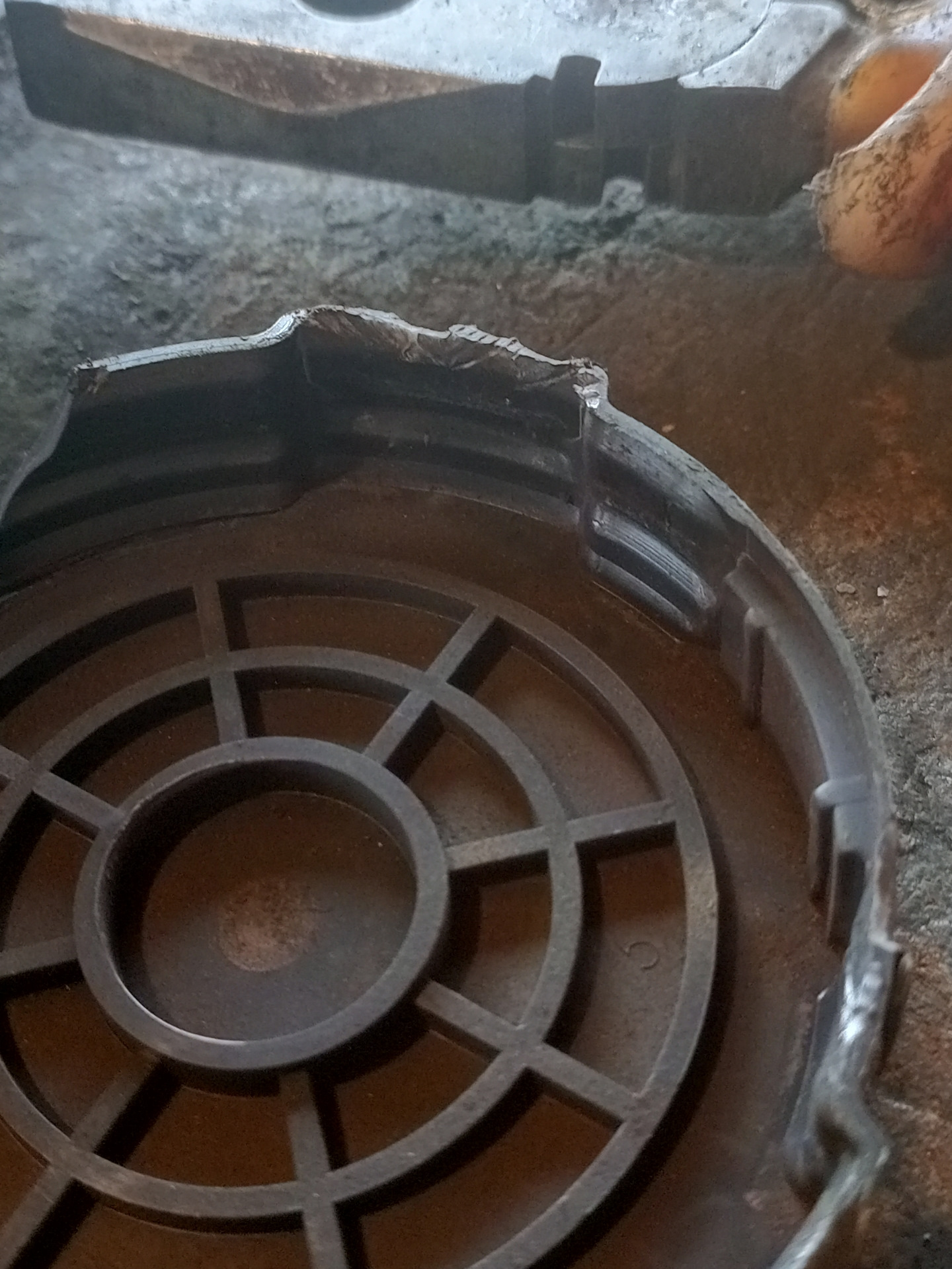

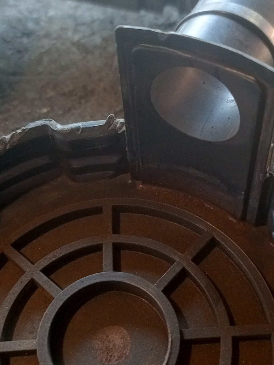

, ребята с сервиса бросили мне в багажник пару неисправных Карлсонов.
Я открывал заднюю дверь, и малоусточивый моторчик упал на асфальт. Задняя крышка дала трещину, с горя, не ожидая такого коварства.
Именно это и стало подмогой.

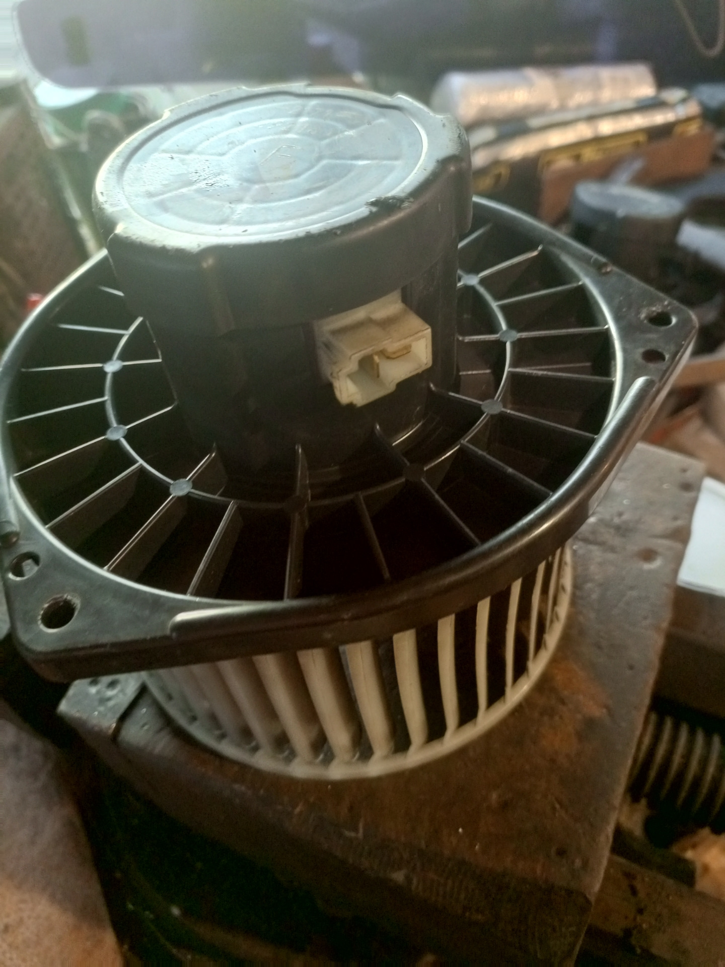

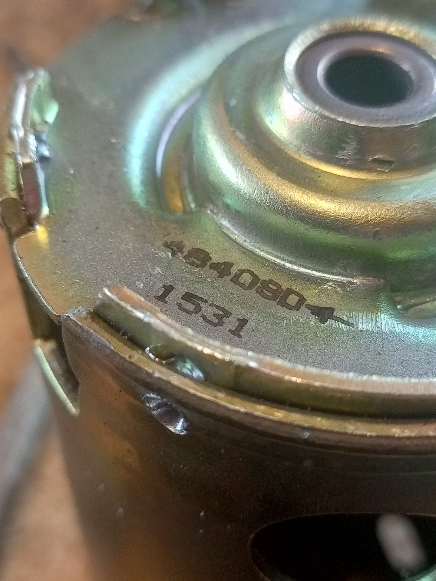

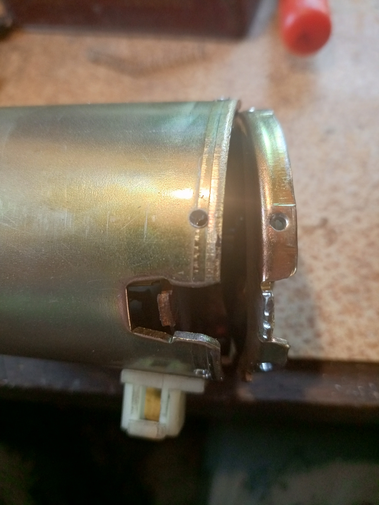

Моторчик в сторону, противоположную от крыльчатки, тоже держали защелки.
Нагрел, отвертками подвигал и он выпал.

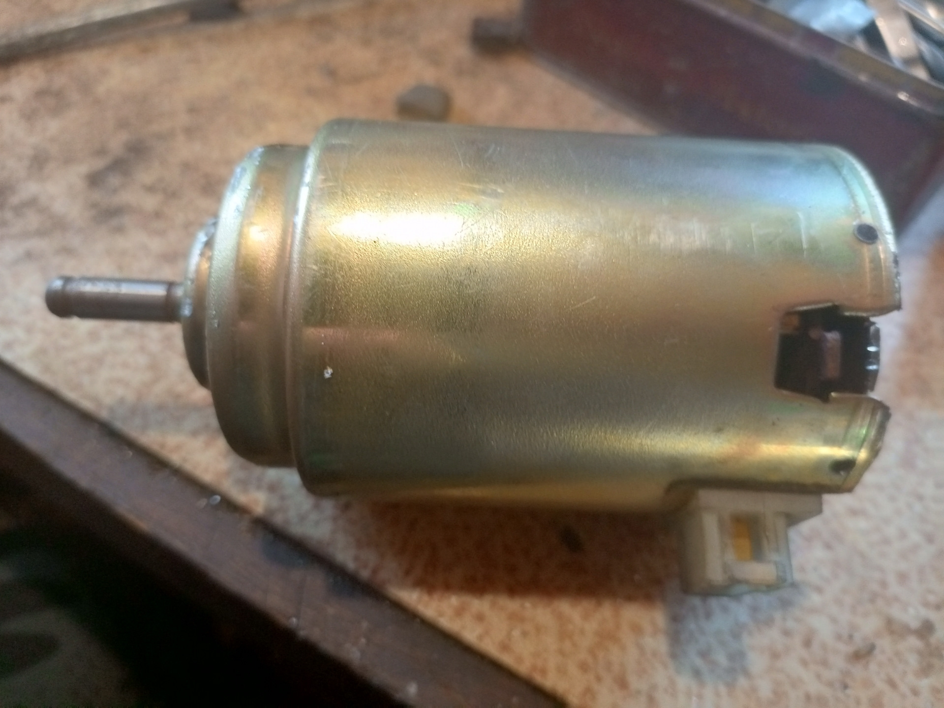

Выглядел он как новый, ржавчины нет. Но не работал.
Надо смотреть что со щетками.

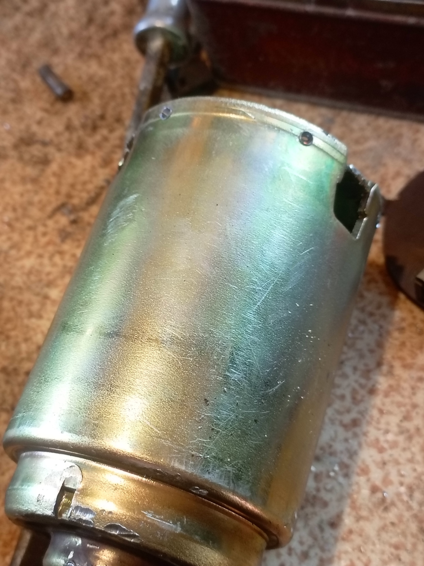

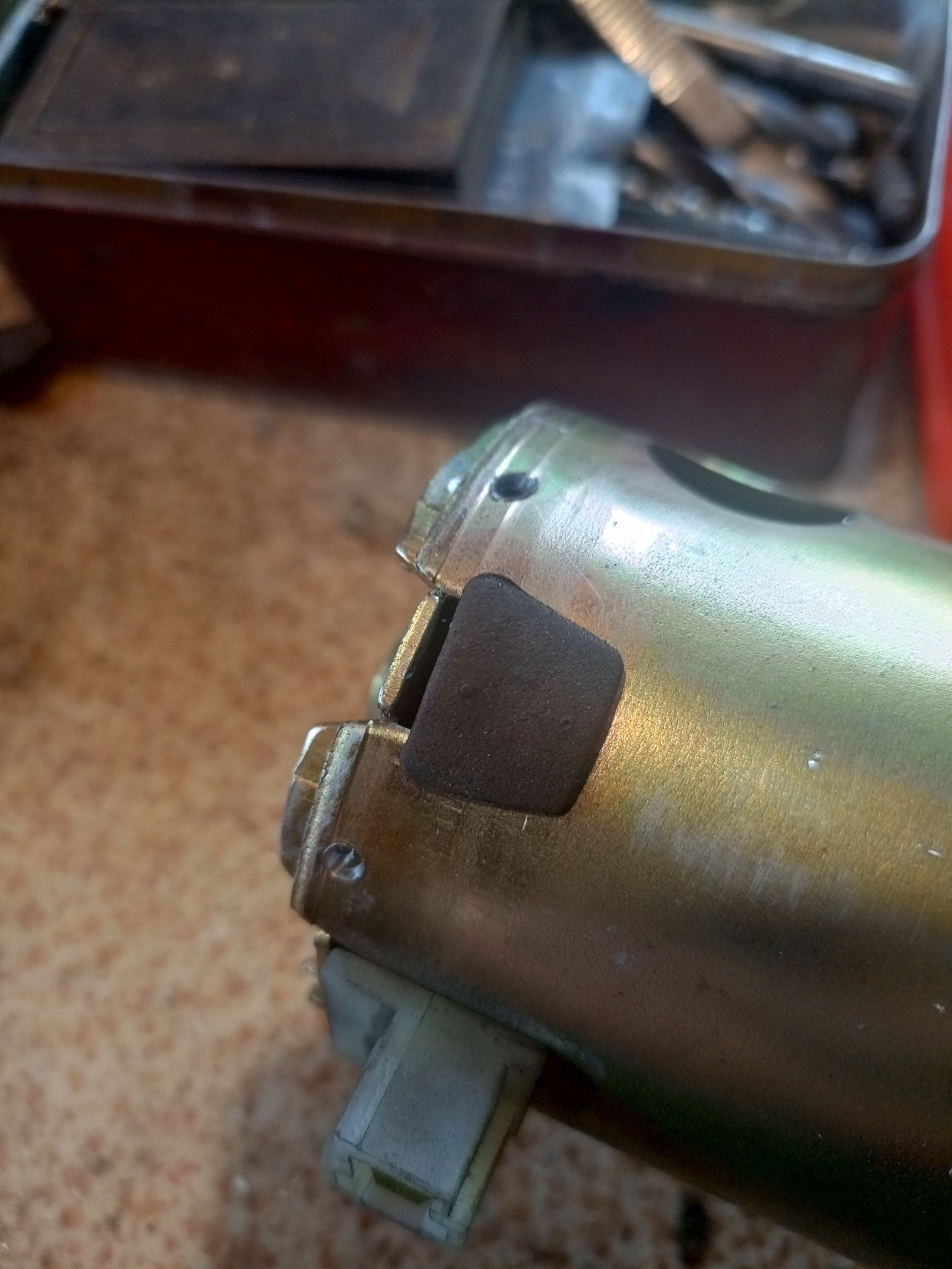

Для этого опрелено, что в углубления в корпусе,
надо что -то вставить и бабахнуть.

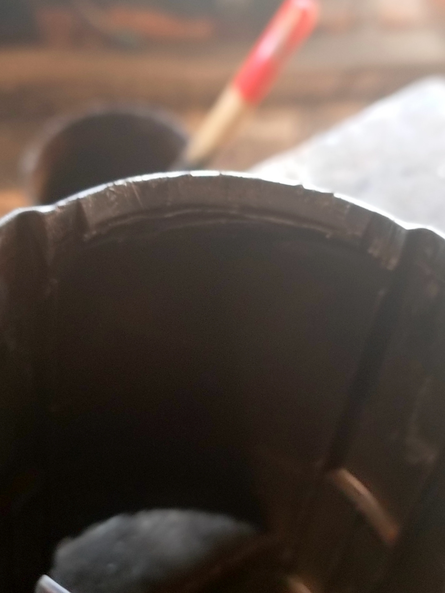

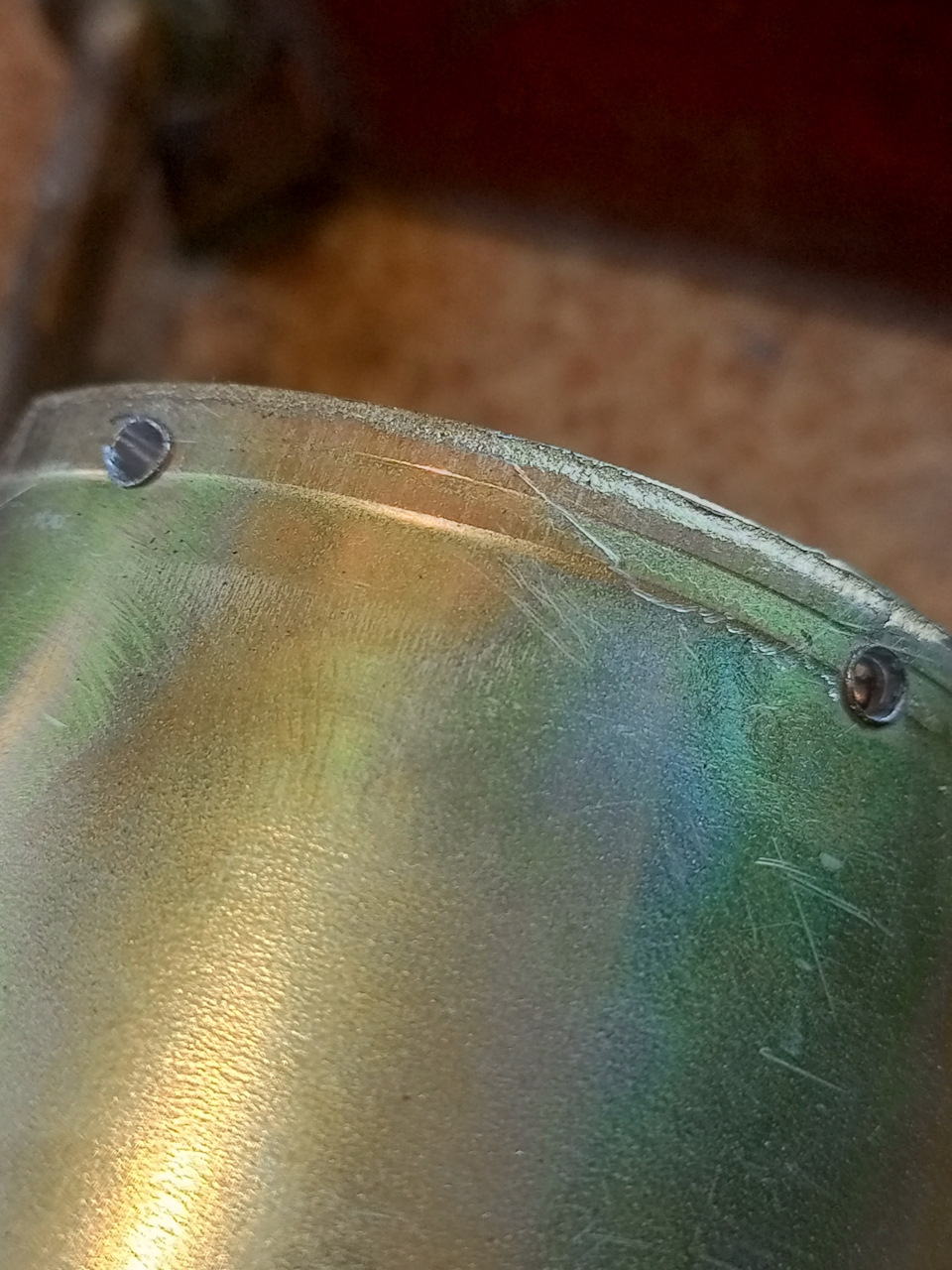

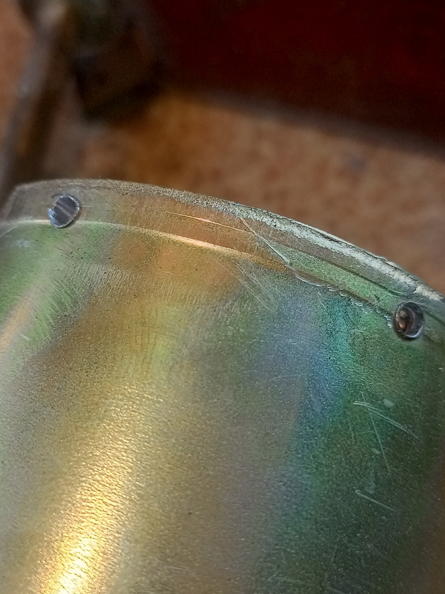

Я выбрал другой, более разумный вариант. Если это зажимали при помощи пресса, значит металл из корпуса задвинут в крышку.
А значит, берём дрель, и сверло, чуть большего диаметра.
Поворачиваем корпус моторчика и
Через непродолжительное время

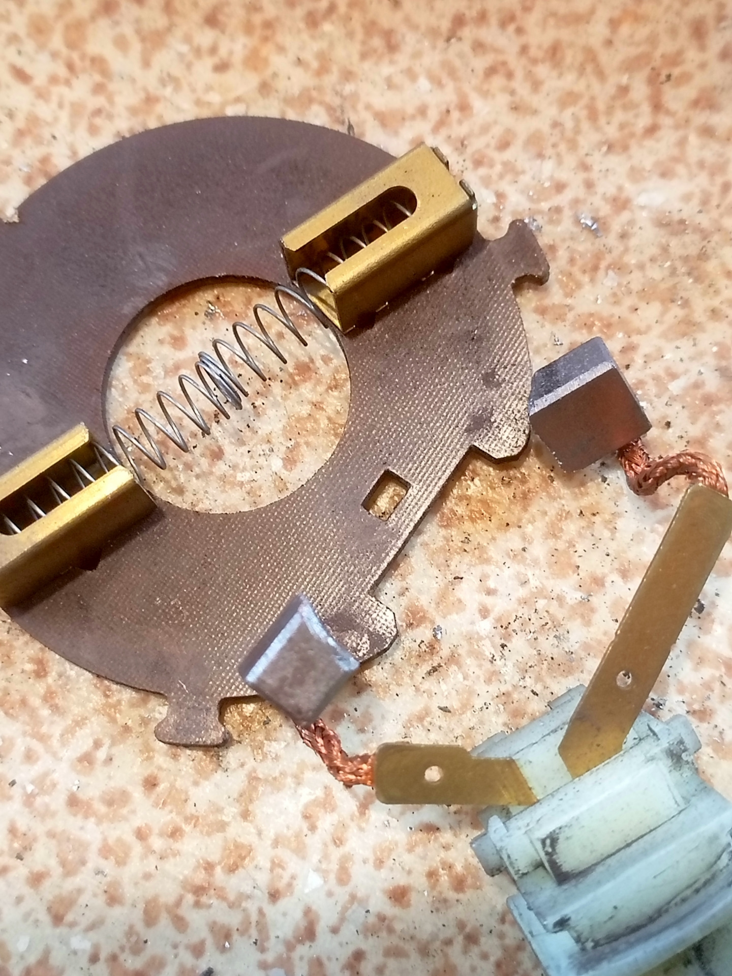

Вынимаем резиновые подушечки, освобождая плату со щётками от лишней обузы.
Двигаем ротор, одновременно, не забываем про контактную фишку.

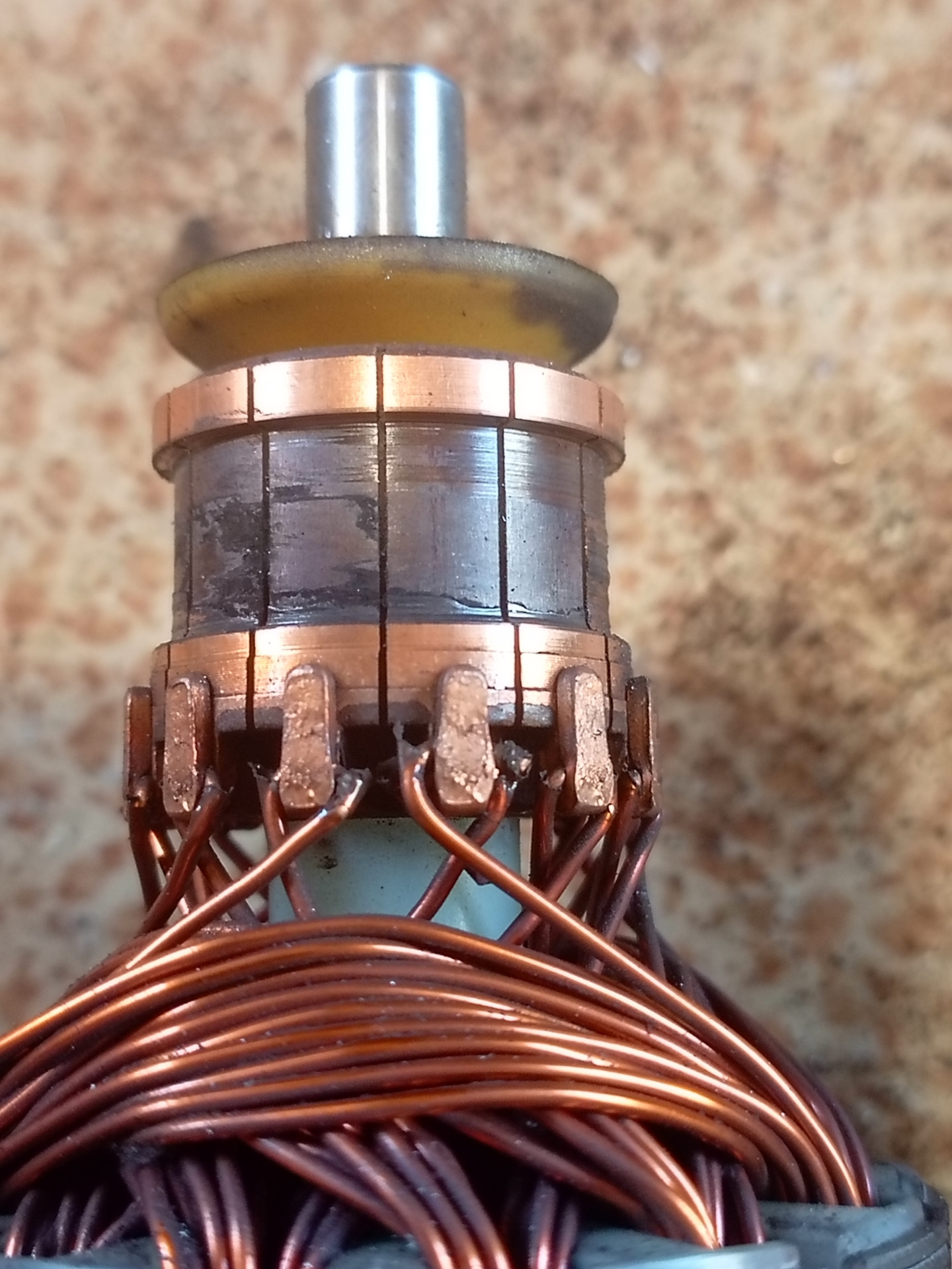

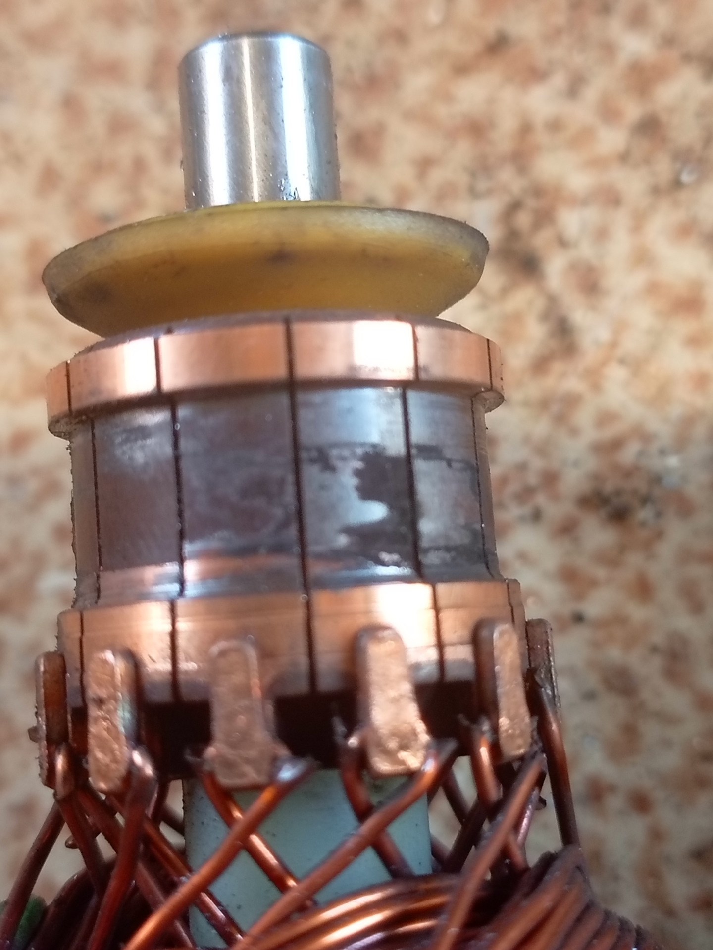

А щетки то есть, мало их, но они есть…
Смотрим на коллектор ротора.
В таких случаях выручают всякие маркетплейсы и Алиэкспрессы
А значит, шансы вернуть Карлсона есть. Понимая, что китайский коллектор неблагонадежен, успокаиваю себя тем, что на многих авто теперь китайские запчасти.
На европейских, на американских и китайских🤓 (это я сострил, виноват🥺)
Осталось найти щетки, пересчитать ламели коллектора мотора, заказать коллектор, поменять его и можно надеятся…
