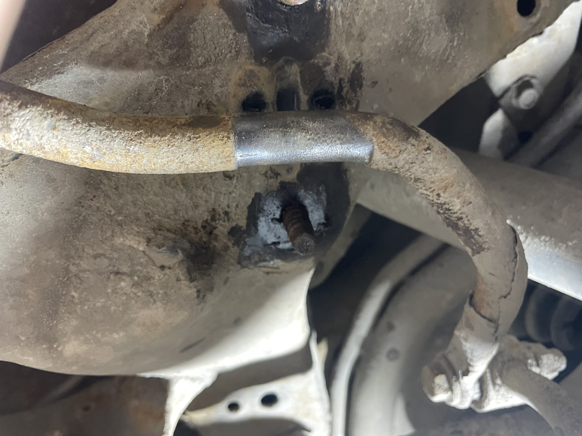

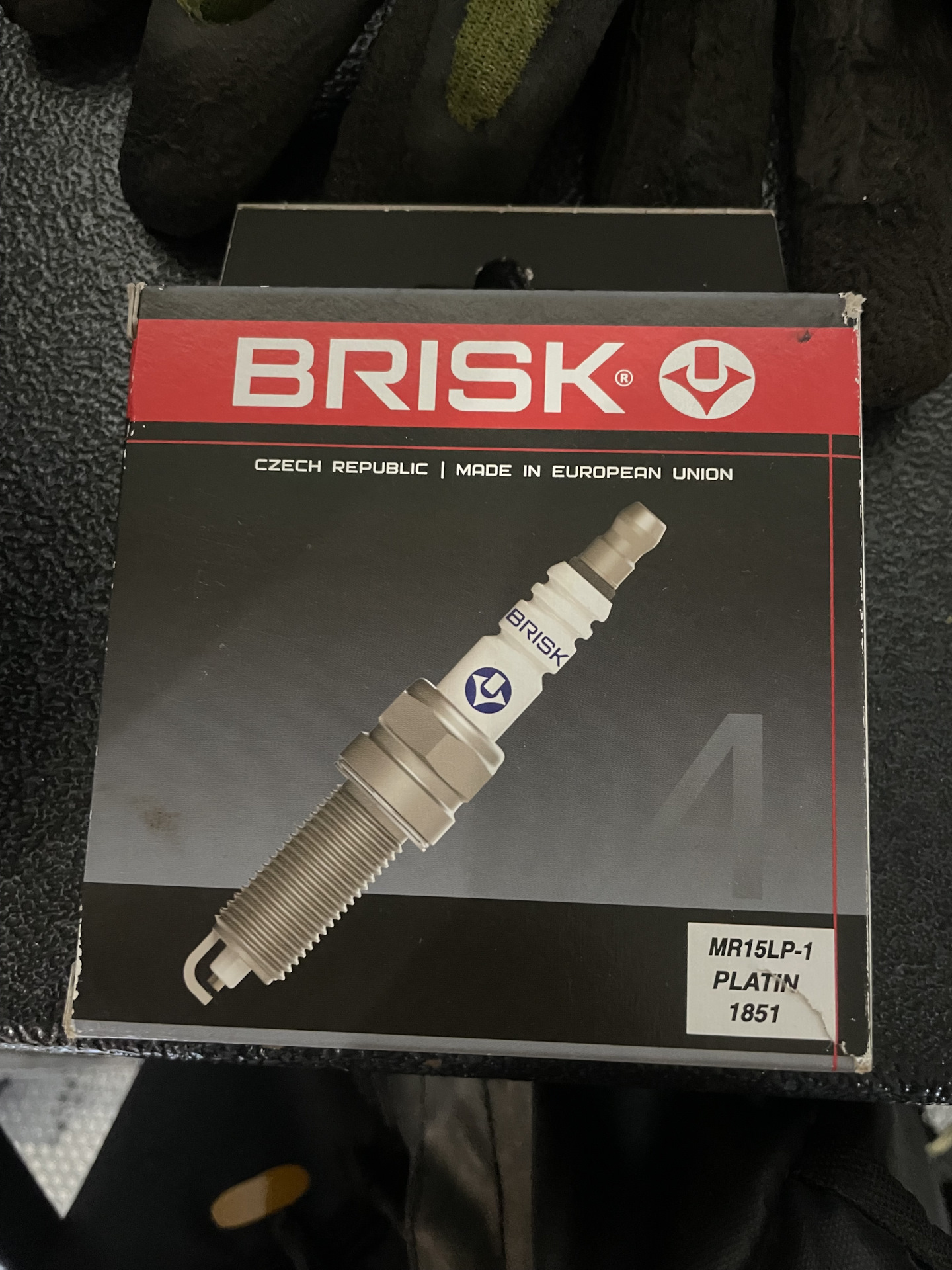

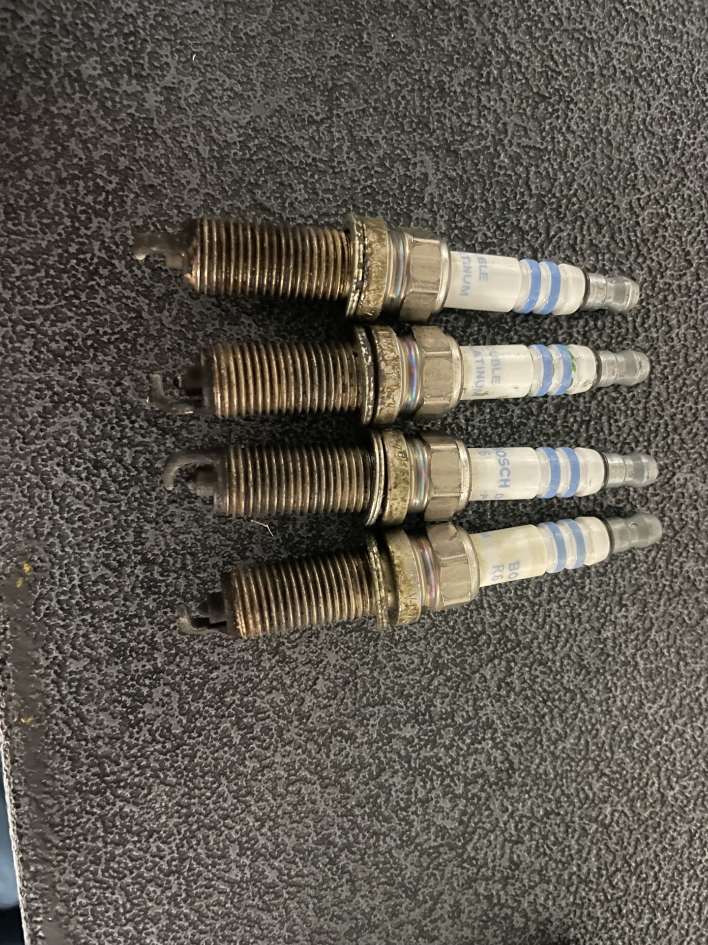

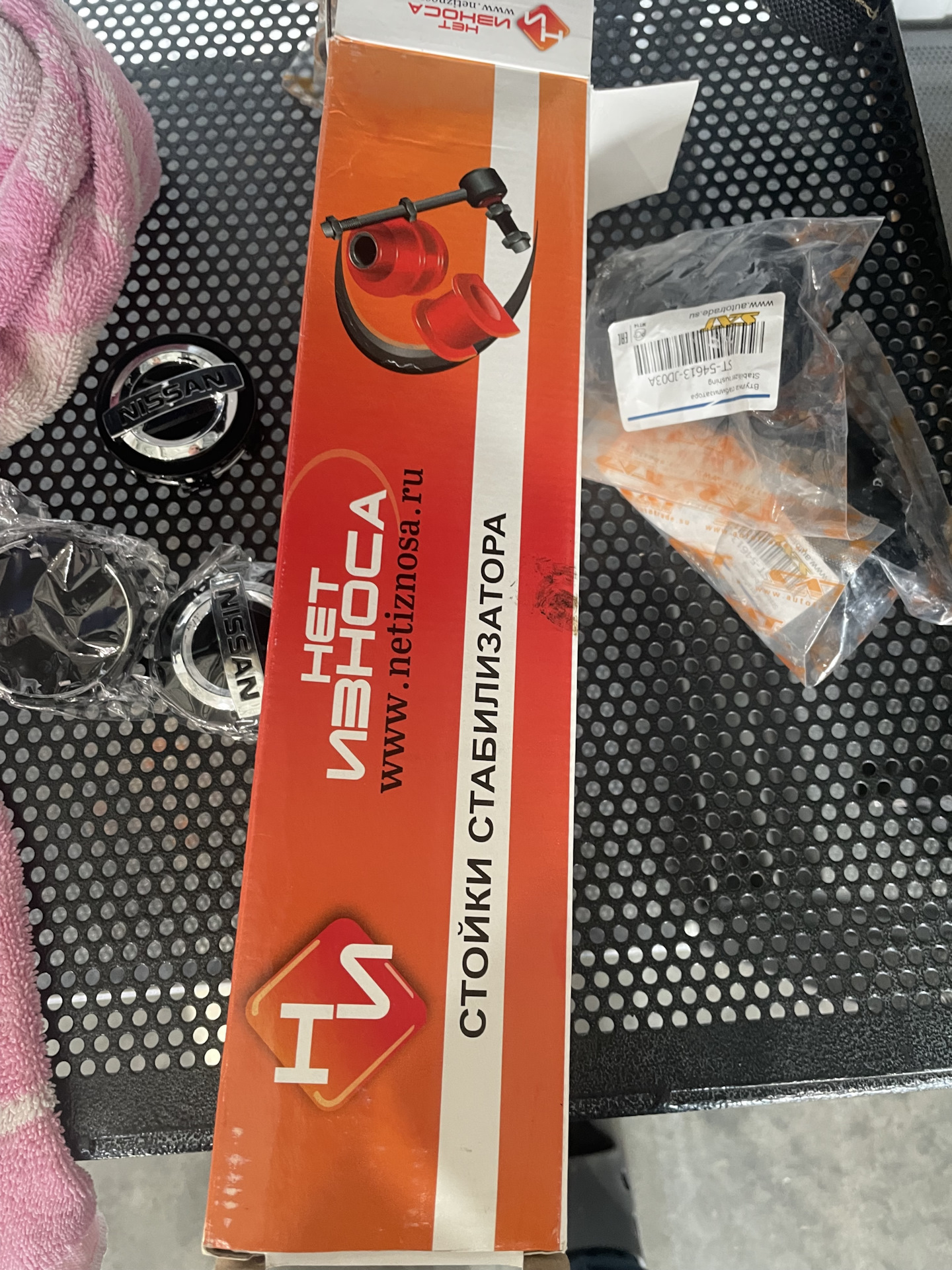

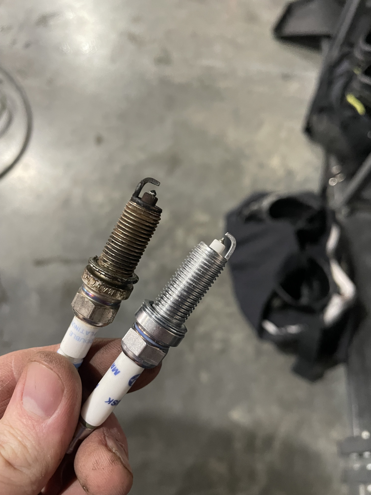

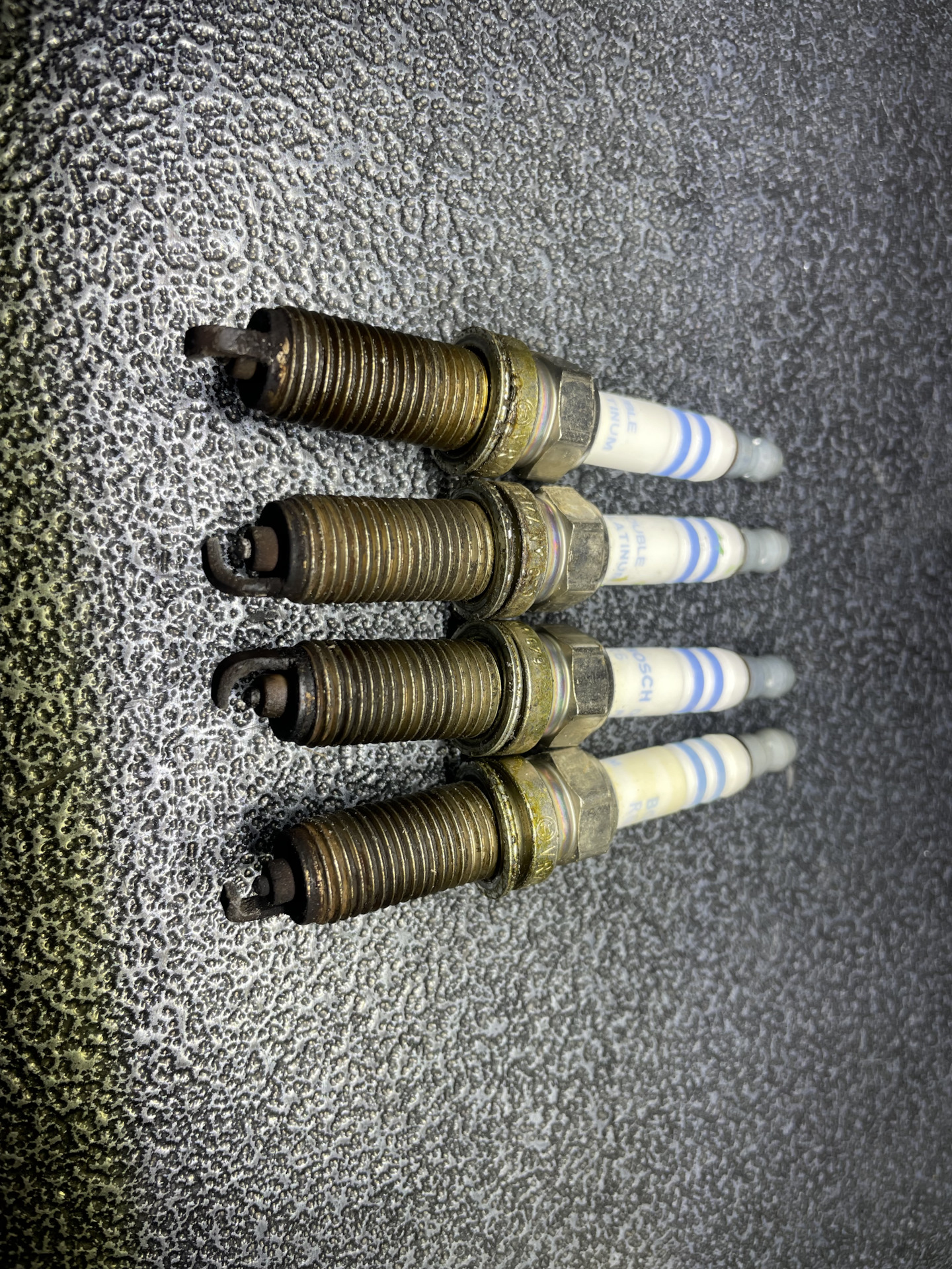

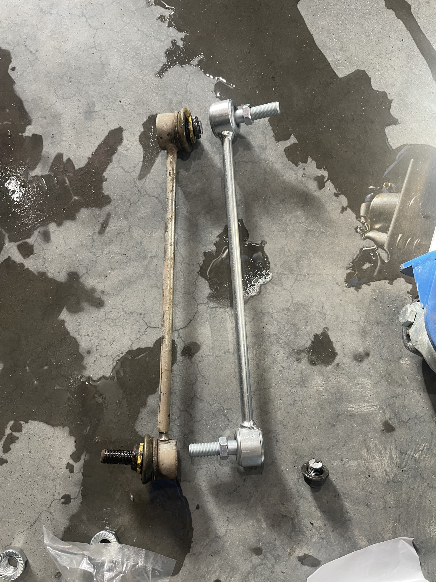

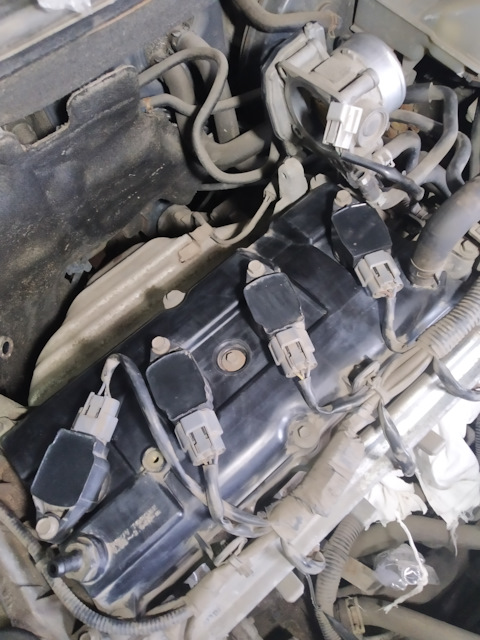

Замена свечей зажигания ( из за поддергиваний ) и замена стоек стаба.

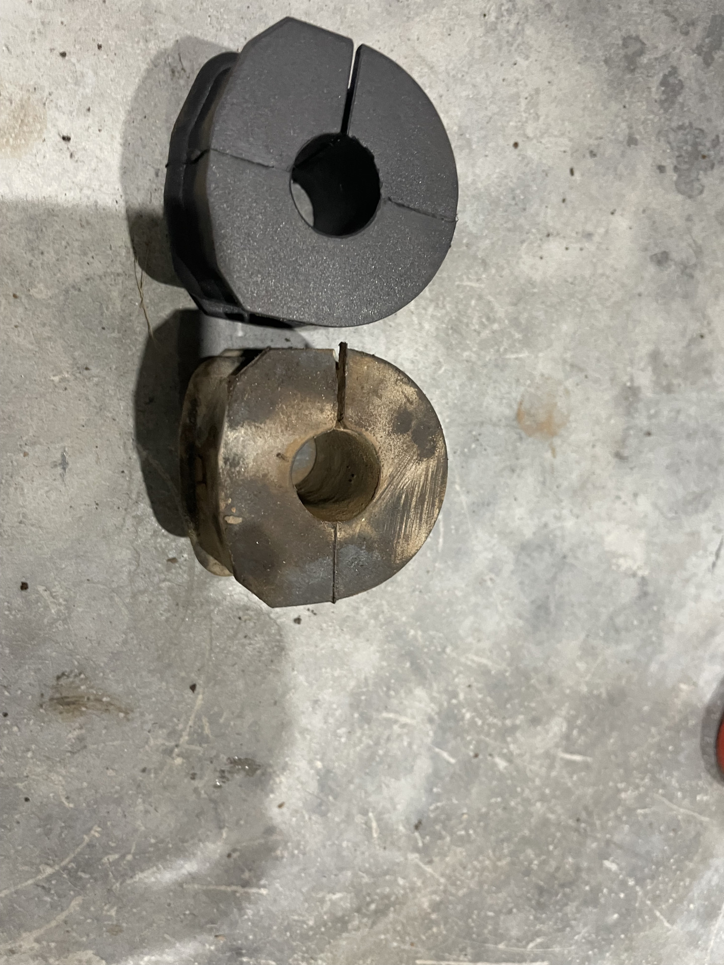

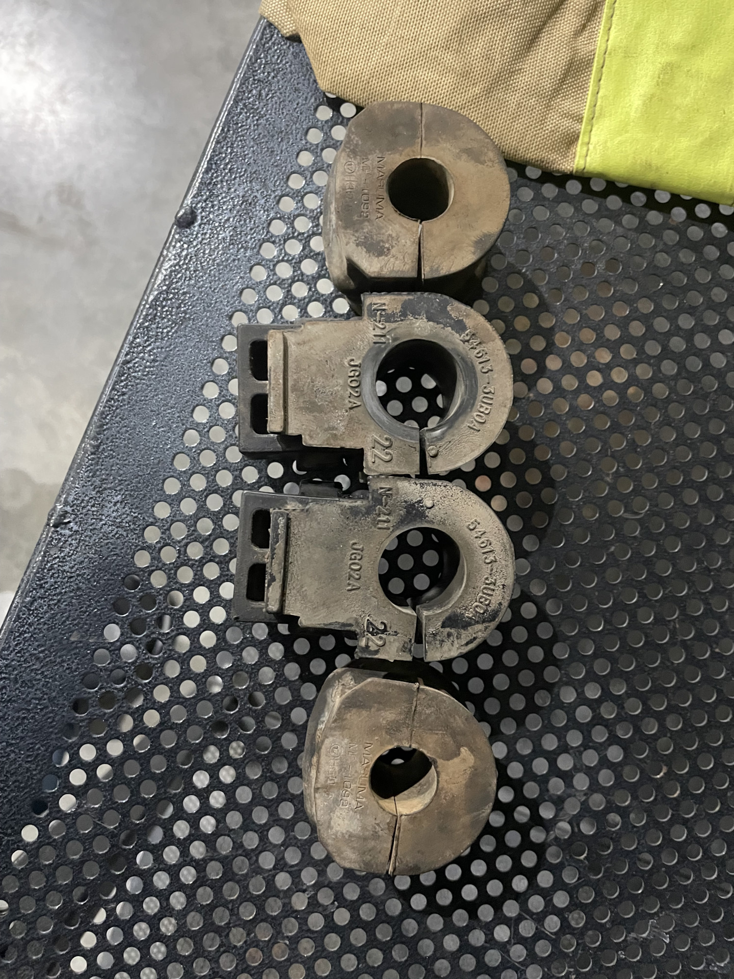

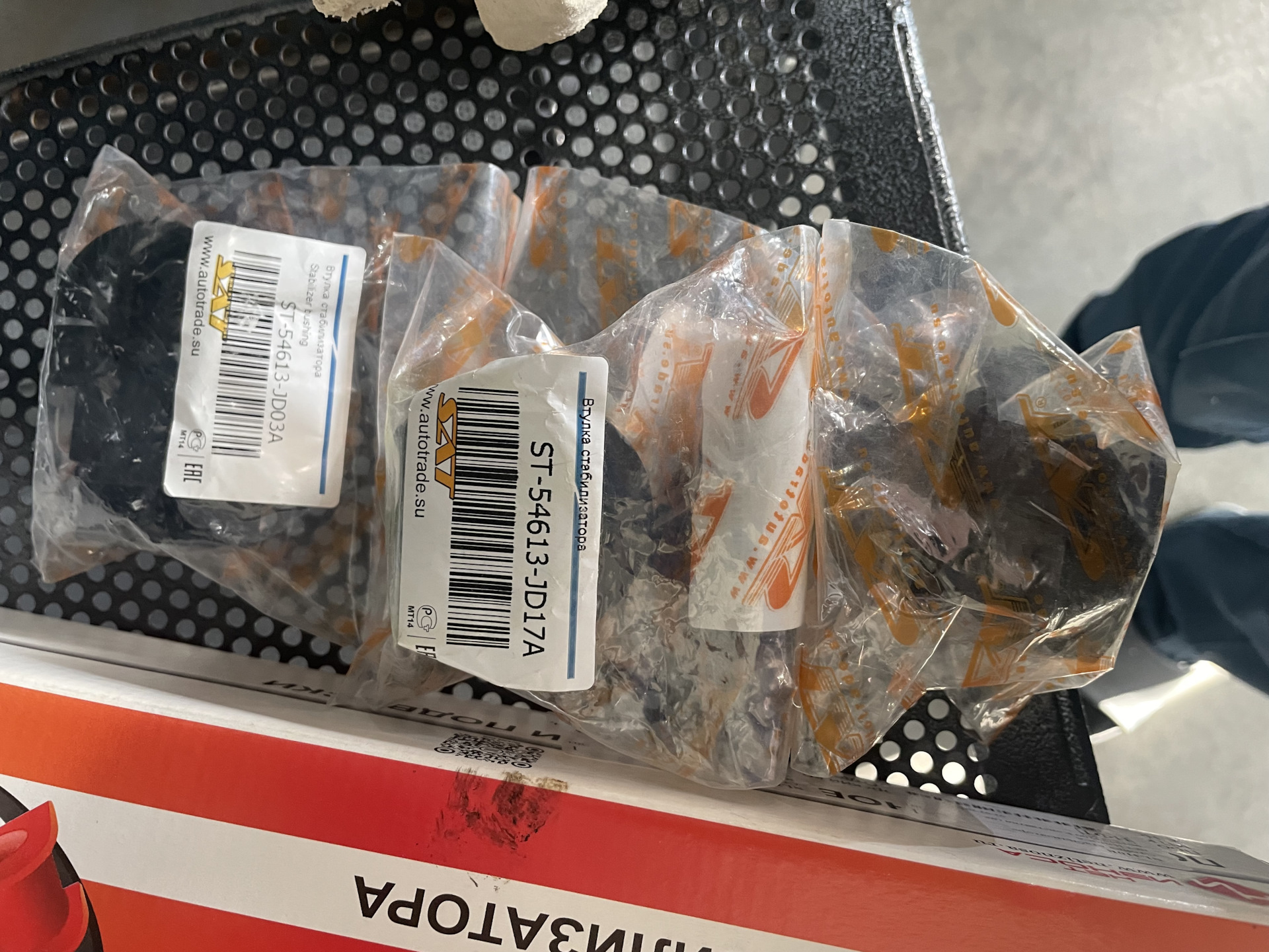

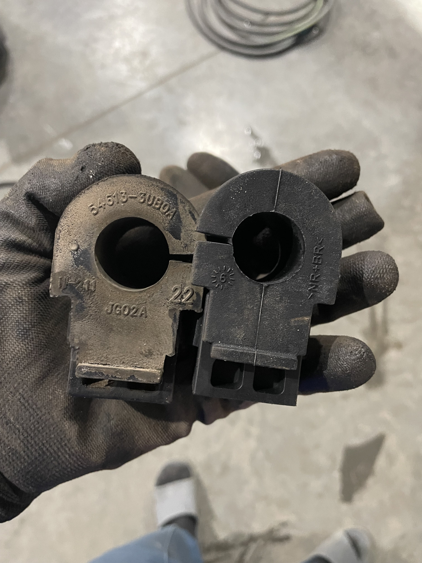

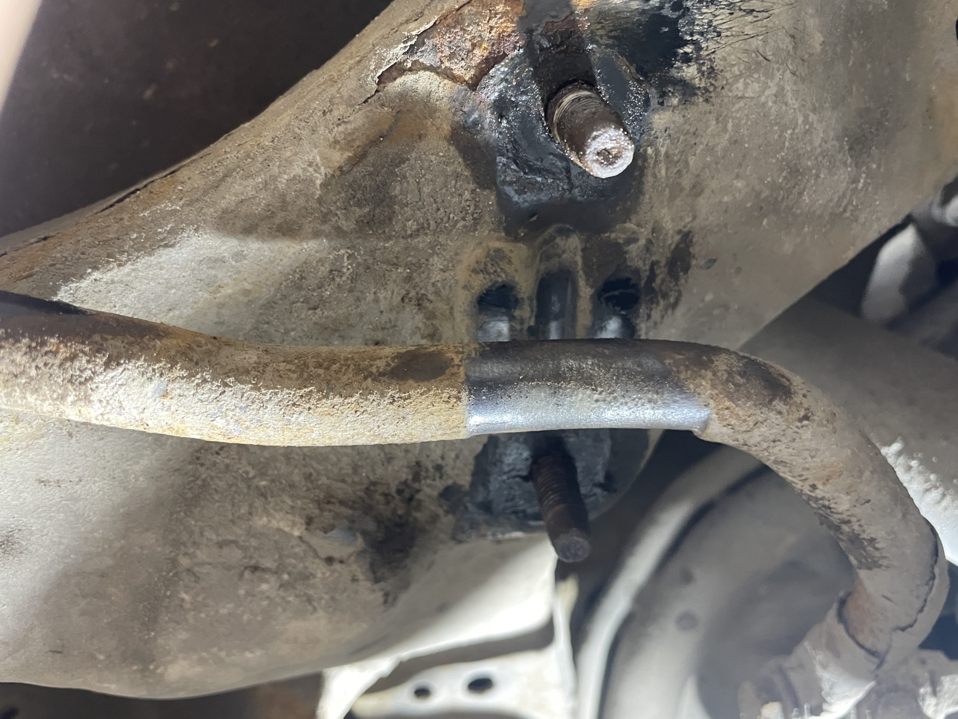

Замена передних и задних втулок стаба. На тягах есть выробатка ( на задних больше)

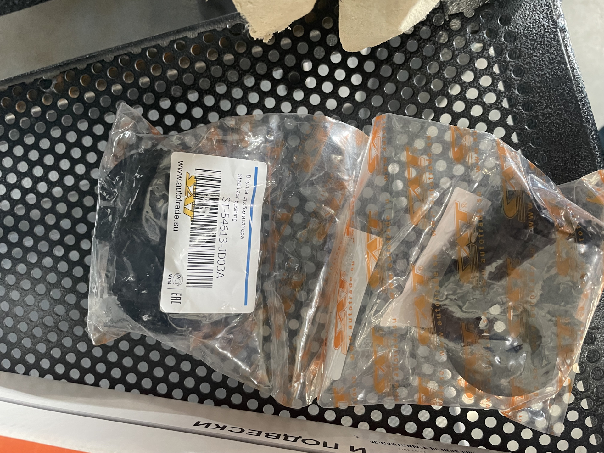

Запчасти на фото: ST54613JD03A
Запчасти на фото: ST54613JD17A, ST54613JD03A
Запчасти на фото: MR15LP1

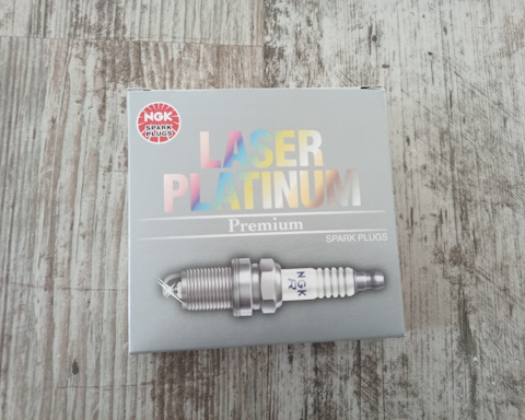

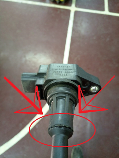

маленький зазор -искра не такая горячая (мощная), большой зазор -искра мощная . но большая вероятность пробоя наконечников катушек. Оптимальный зазор, как в низу написал, 1-1,2 мм, такой зазор только у настоящих (иридевых, платиновых ) свечей. на дешняке зазор меньше ну как результат искра дохлая, поставишь больший зазор, электроды выгорят !
Ценник сладкий-последствия горькие!
😨что может случится?
1) Искра дохлая, как результат…
2) Частая замена, через 15 т км
3) Может развалиться конус со всеми вытекающими…
Добрый день. Какие свечи поставил?
Привет. Свечи бриск
Без напылений ценных металлов всяких решил ставить?
Написано платина. Сколько уж проходят
Ну я имел ввиду иридий не иридий там. которые по 60к могут ходить
Не, это простые. 400₽ за штуку
А как будите наблюдать за износом? Раз в 10 т км скидывать коллектор и обратно! Или пока катухи не начнут вылетать?Или ещё веселее, изолятор выпадет в осадок?
А вы считаете нужно ставить только иридевые?
всегда ставлю только НЖК 5118, последний раз поставил ДЕНСО иридиум плуг 3439, да дорого 2,5 киллорубля 1шт, зато не надо лазать в свечи гарантированно 60 т км, некоторые и под 100ку на них ездят! Было б как на Жучках, 15 минут и свечи новые стоят у нас слегка не так! У вас на новых свечах что то, судя по фото зазор какой то маленький, а на старых большой, для стравки на настоящих свечах зазор мин 1 мм, макс 1,2 мм! Удачи!
