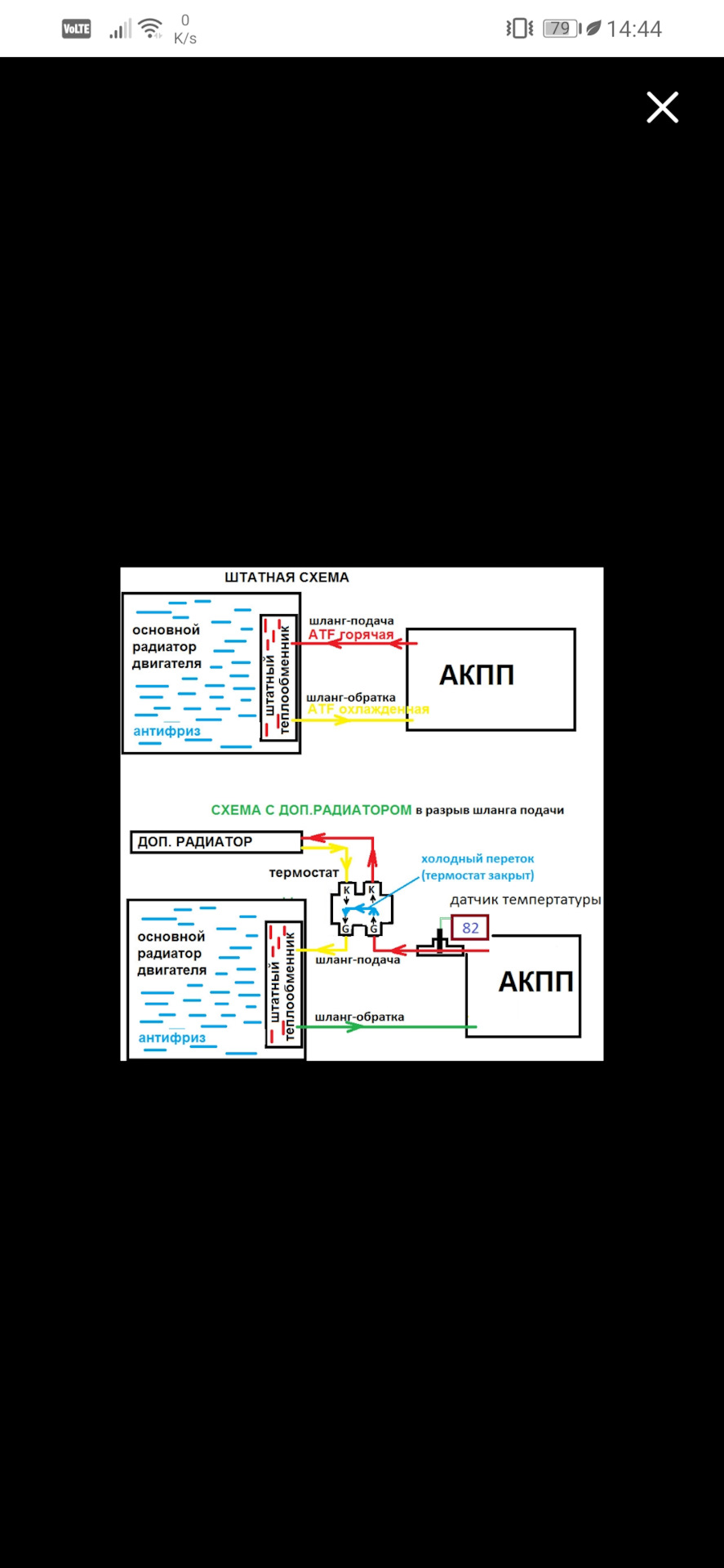

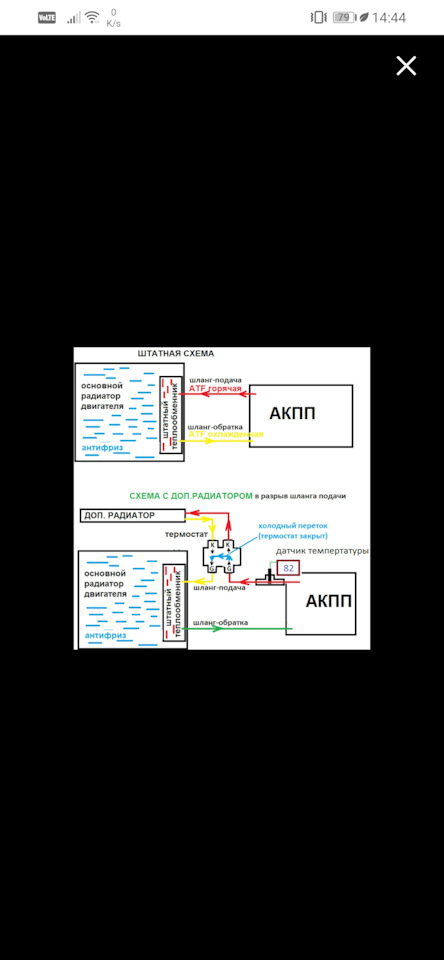

Для понимания принципа работы существующей системы охлаждения мной была нарисована примитивная схема:
В результате, для себя я понял, что из АКПП горячее масло выходит из нижней трубки АКПП и поступает для охлаждения в верхний штуцер основного теплообменника (радиатор), при прохождении через него масло охлаждается и выходит через нижний штуцер радиатора. В коробку оно приходит через верхнюю трубку.
Для внедрения новой схемы охлаждения была составлена такая же примитивная схема:
Принцип работы я для себя объяснил следующим образом: масло, пройдя основной теплообменник, попадает в термостат. Датчик, расположенный в термостате измеряет температуру, если она меньше 80 градусов, то он пропускает масло через себя и гонит его так сказать по малому кругу обратно в АКПП, минуя доп.радиатор.
Если температура больше 80 градусов, то схема будет выглядеть следующим образом:
Из которой видно, что масло, пройдя через основной теплообменник и не охладившись в нем, поступает в термостат. Датчик термостата при превышении температуры масла больше 80 градусов, открывает клапан и гонит масло в доп.радиатор (на верхний штуцер), где оно охлаждается и выходит через нижний штуцер радиатора и далее попадает в АКПП через верхнюю трубку коробки.
Вот таким способом насколько я смог разобраться работает существующая и новая система охлаждения АКПП.

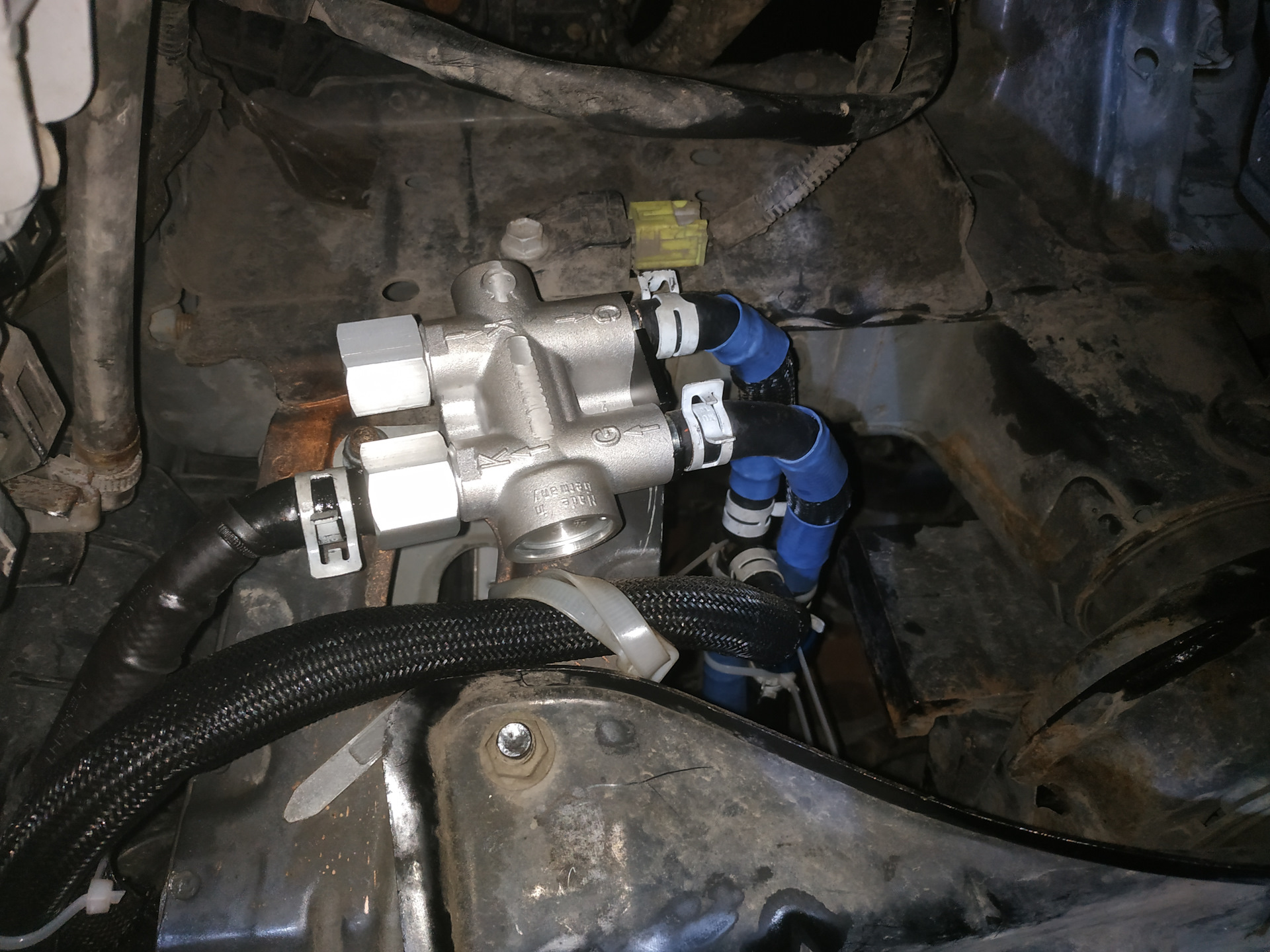

А далее последовал процесс установки всего этого набора. Установку производил без снятия бампера, а только лишь со снятием ноздрей и нижнего первого листа защиты.
Доп.радиатор решил крепить не с помощью прилагаемых в комплекте стяжек, а более капитально, дабы избежать соприкосновения с основным радиатором.
Для этого были сделаны пластины из алюминьки, для прочности сделаны ребра жесткости. Получилось следующее:
С другой стороны выглядит вот так:
В результате: соприкосновения с основным радиатором нет, есть небольшой зазор. За счет ребер жесткости доп.радиатор не шатается и при движении по разбитым дорогам не будет прыгать и гулять.

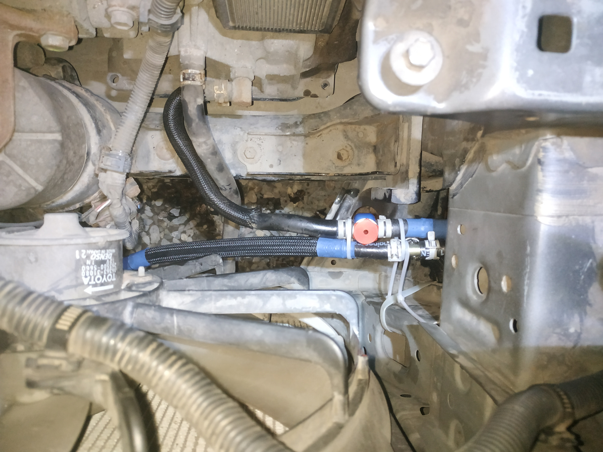

Для крепления термостата были взяты две стальные пластины и сварены уголком, к нему и прикручиваем термостат:
Уголок с термостатом прикручиваем к двум штатным отверстиям перед интеркуллером:
Во избежание перетирания шланга в местах соприкосновения с кромками металла, усиливаем эти места кусками того же шланга:
Вентилятор кондея встал ровно в свои нижние штатные места, а вверху из-за ребер жесткости встал немного под углом:
Всё в сборе. Долил масло, у меня ушло чуть больше литра, скорее всего из-за недолитого масла ранее, а так должно быть меньше.
Первое испытание показало, что недостаточно плотно были закручены штуцеры в термостате и масло просачивалось через них, несмотря на то, что затягивали сильно, но этого оказалось не достаточно. Пришлось затягивать настолько сильно, на сколько хватило сил тянуть. В один момент показалось, что сорвали резьбу, но нет, штуцер закручивался и в итоге всё-таки достиг своей крайней точки затягивания. После месяца эксплуатации никаких подтёков не замечено.
Замеры температуры привести не могу, ввиду отсутствия «мультика». Изменений в работе АКПП не заметил. Поездка на юга я думаю покажет необходимость и полезность проведенной работы и в итоге АКПП скажет нам спасибо.

А в схемах, даже без красного крестика, все таки ошибки ) Вход на радиаторы — всегда снизу. Принцип термосифонной циркуляции ;)
Приветствую! Тоже собираюсь ставить доп. радиатор, но встаёт вопрос: а возможно ли при этом ещё и запихать лебёдку? Т.к. лебёдку я тоже планирую ставить. ))
Возможно, доп.радиатор никак не влияет на это. Возможно надо будет выбрать другое место для размещения термостата.
Заказал термостат и датчик температуры. выслали вот такую схему подключения. Вот теперь гадаю стоит ли подключать по этой схеме?
Честно говоря не совсем понял эту схему. Если темп.ниже 82, то масло вообще никуда не выходит и не циркулирует, сомнительно. Или датчик встраиваемый в магистраль не перекрывает выход масла в радиатор, если так то всё норм. Во-вторых зачем сразу запускать масло по большому кругу, может было бы достаточно пустить сначала через штатный радиатор — по малому кругу, а если этого не достаточно для охлаждения масла, то только после этого запускать через датчик и термостат в доп.радиатор.
Так получается, "первоначальная" схема правильной была?
Нет, вторая правильная.
Спасибо.

Посмотрел на "правильную" (по мнению автора) схему подключения доп. охл. и даже читать дальше не стал, и комменты читать не буду, скажу только одно — РАЗБИРАЙ СРОЧНО НАХРЕН СВОЁ ТВОРЧЕСТВО!" Если ещё не угробил АКПП. Твой термостат по твоей схеме никогда не откроется, и даже штатная схема охл. АКПП теперь заперта.
А какая же схема будет правильная?
Первоначальная схема, похоже, была правильной.
Пока склоняюсь ко второму варианту

Cудя по ролику производителя первоначальная схема была правильной, вход жидкости с основного радиатора должен идти сверху термостата в широкую часть а не в нижнию.
Уже начали обсуждение этой темы, видел схему подключения, которая идет в коробке с термостатом. Интересно то, что на старой схеме термостата было по другому, так как у меня сейчас, почему она у них изменилась непонятно. В ближайшее время соберем консилиум решим как все-таки должно быть, но факт в том, что при существующей сейчас схеме подключения у меня всё работает.
Видел и старую и новую схему подключения, вот блин пендосы всех запутали, вчера пришла посылка из штатов с новой схемой подключения, с верхним вводом, судя по конструкции термостата возможно работать будет и так и так, вопрос в том почему изменили, по всей видимости была в этом необходимость ? Попробую написать производителю сей девайса, только они могут дать точный ответ.
Да запутали. Кстати не у меня одного существующая схема несмотря ни на что работает. Напиши, очень интересно будет узнать их позицию. Потом расскажешь про их ответ.
mtl-garage.ru/sites/default/files/term.jpg
у вас с завода даже не по такой схеме?
есть подозрение что митсу накосячил с радиатором, точнее контур АКПП сделал маленьким

По твоему фото видно, что шланг из нижнего штуцера основного радиатора идет на верхнюю часть термостата. Это неправильно.
Блин, точно. Надо переделывать. Как переделаю — обновлю запись. Странно тогда как оно все работает по новой схеме. Получается, что и штатной схемы хватало, чтобы АКПП не перегревалась.
Штатной не хватает, до 105 градусов нагревается у меня в городе (машина сток).
Во-первых, термостат постоянно немного приоткрыт, и масло все же циркулирует по доп. радиатору.
Во-вторых, есть подозрение, что при твоей неправильной схеме подключения, он тоже может открывается.
Но лучше сделать правильно.

По поводу проблемы с термостатом (который Derale, про другие не знаю). Примерно через 2 месяца использования обнаружилось, что термостат стал течь. Его фишка заключается в том, что штуцеры имеют конусообразную форму и при первой сборке их нереально полностью затянуть (вернее реально, но корпус термостата может треснуть). Соответственно после постоянного перепада температур и как следствие сужения и расширения металла штуцеров появляется течь. Так что лучше периодически поглядывать после установки на термостат и как только появится течь подтянуть штуцера. Когда я его поставил, то понаблюдал за ним неделю и забил, а когда заметил через месяц, то слегка прифигел — новый радиатор был похож черти на что от налипшего масла вперемешку с грязью. При движении набегающий поток воздуха сдувал протекающее масло. Пришлось чистить, но по уму там теперь надо хорошенько помыть все подкапотное пространство, ибо засрано прилично, хотя по уровню масло АКПП почти не ушло. Также при установке можно резьбу штуцеров специальной пастой для изоляции соединений промазать. Некоторые еще фум-ленту рекомендуют. А вообще инструкция зашибись получилась, наверное самая подробная на сайте.
Тоже слышал про надёжность этих термостатов — 50 на 50. У меня пока не течёт, при установке затягивали очень сильно, боялся что резьбу сорвем. Шланги тоже хоть и не совсем подходящие, но замечаний к ним нет. Вобщем надо за всеми этими доработками надо внимательно наблюдать.
T0xigen
Так там в инструкции написано, что надо использовать тефлоновую ленту или клей.

За шлангами следи, они у тебя не для ATF, а она более агрессивная.
Есть случае течей по такому термостату. При мне в сервисе такой меняли. Есть случае течи и голубеньких :)
По хомутам тоже были нарекания в ряде мест — текут. Лучше брать штатные паджеровские.
Ну и ставить за Вентилятором, значит перекрывать часть площади радиатора. :)

У меня штатный радиатор стоит внизу, в штатном месте и подключен по штатной схеме, без термостата. Теперь в даже в жару больше 87 грд. не видел, а до установки 115 грд. легко.
Без термостата в моей местности будет не очень хорошо, зимой долго прогреваться будет. Я пытался добиться, чтобы ATF бега и по большому и по малому кругу самостоятельно без моего принудительного участия, а чтобы этот процесс регулировал термостат.

А что будет если вместо термостата 2 шариковых вентиля поставить? Зимой открыть и пустить через радиатор, а зимой закрыть и пустить на прямую ))
Никаких трудностей, но меня такая схема не устраивает. Я хочу чтобы она работала самостоятельно, без моего вмешательства, пусть термостат работает вместо меня, не хочу запариваться и постоянно держать в памяти что надо открыть или закрыть вентиль. К тому же зимой вентиль при такой схеме будет закрыт насколько понимаю, а если на покатухи по снегу, опять залазить открывать, покатухи закончились — опять залазить закрывать.

Основной радиатор отключать нельзя тк он не только охлаждает мосло но и ПРОГРЕВАЕТ его при запуске двигателя !
Он прогревает только после того как сам догрелся до температуры открытия термостата, до этого он только ОХЛАЖДАЕТ.
