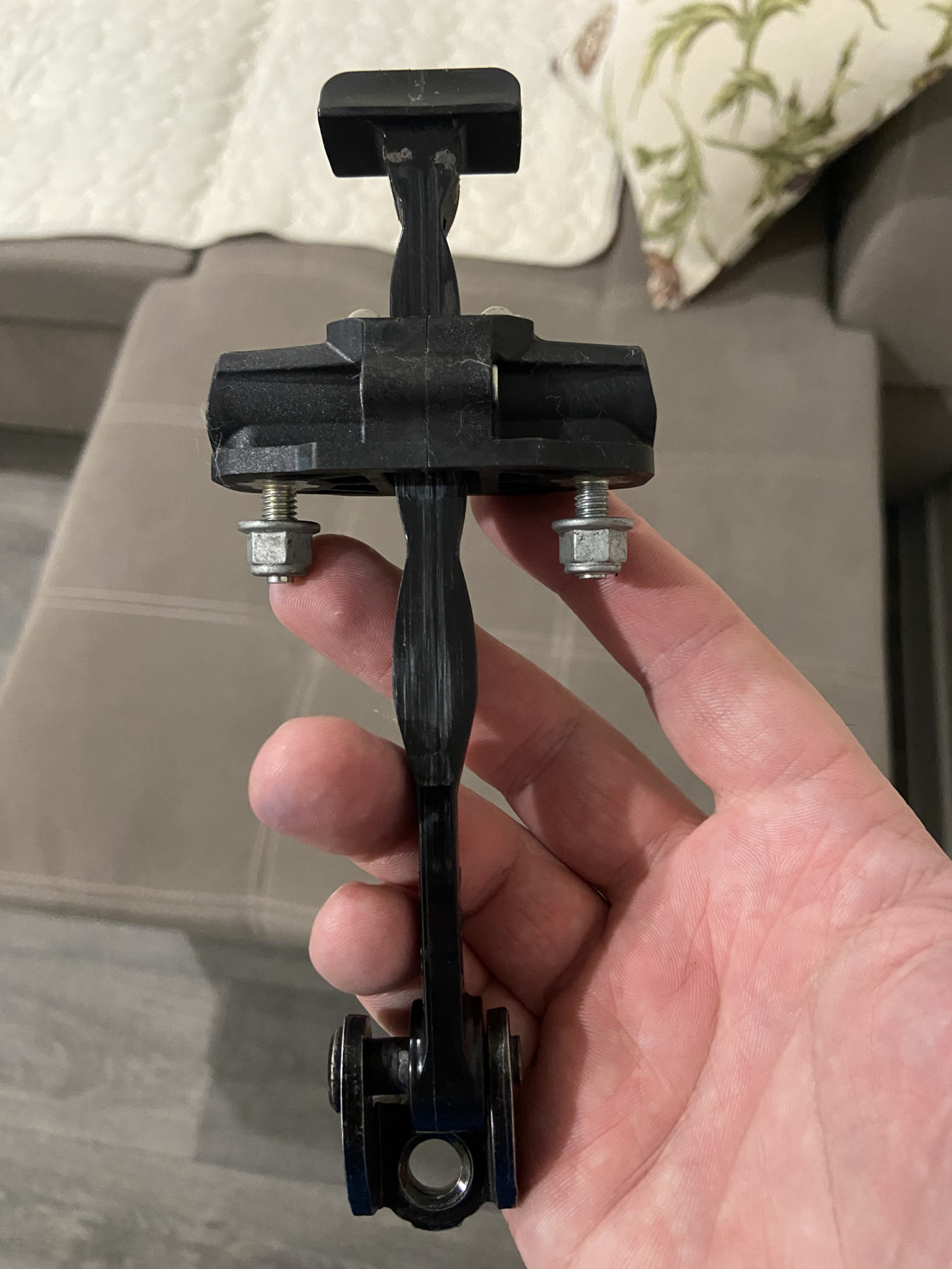

Запчасти на фото: KD5372270A
Не для кого не секрет, что ограничители на СХ 5 слабые, относительно не долго живут. И вот мне тоже надоело что дверь под пи зды вает по жопе когда ты лезишь в салон за чем нибудь. Да знаю ремонтные комплекты есть, и умелые ручки есть, но я заказал пару оригинальных и не спешно установил, пока назад, передние еще идут.так же поменял все клипсы
Комментарии 31
Прожили оригинальные 2 года и все … купил от Форд Фокус 3, жду тепла заменю и будет вечным )
Какие купил
Написал же, от форда фокус 3
А именно? Артикул есть? Новые или б/у?
Артикула нет, брал с разборки по фото
Вроде отличаются от наших
Да, и в лучшую сторону, дверь у форда весит больше чем наша, и этот ограничитель лучше, подходит к нам болт в болт, ведь Мазда это тоже немного Форд )
Sfinks84
Это же задние?
Нет перед, задние купил оригинал
И по длине подходят?
Еще не ставил, но люди кто уже ставил — говорят все идентично
Ты свои старые снимал и подбирал или фордовские к своим подносил?
У меня есть комплект старых своих снятых, Фордовские сравнил, все также как и у нас но лучше сделано, у Форда в пластиковой обойме еще, и выглядит добротно в отличие от нашего.
