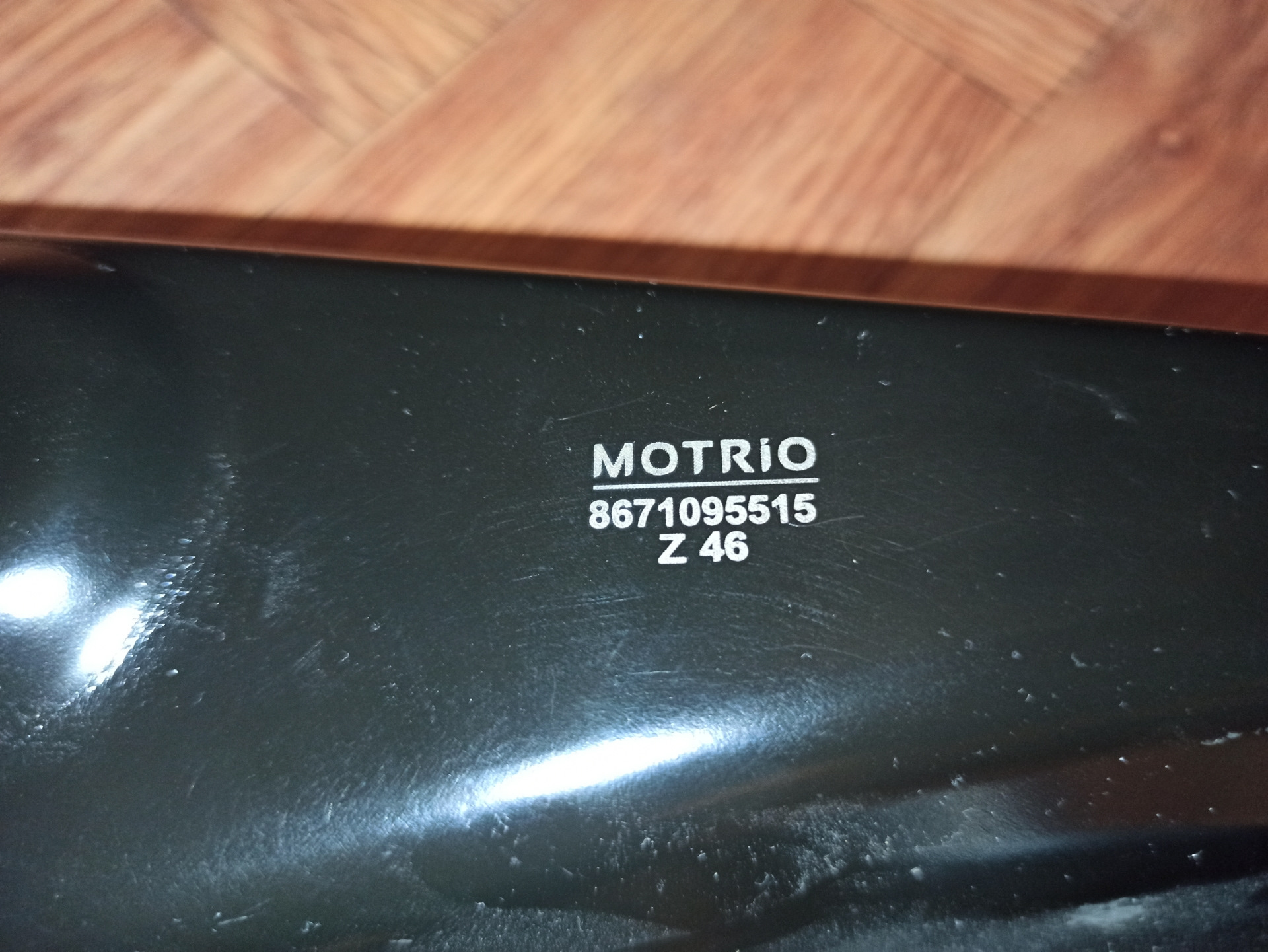

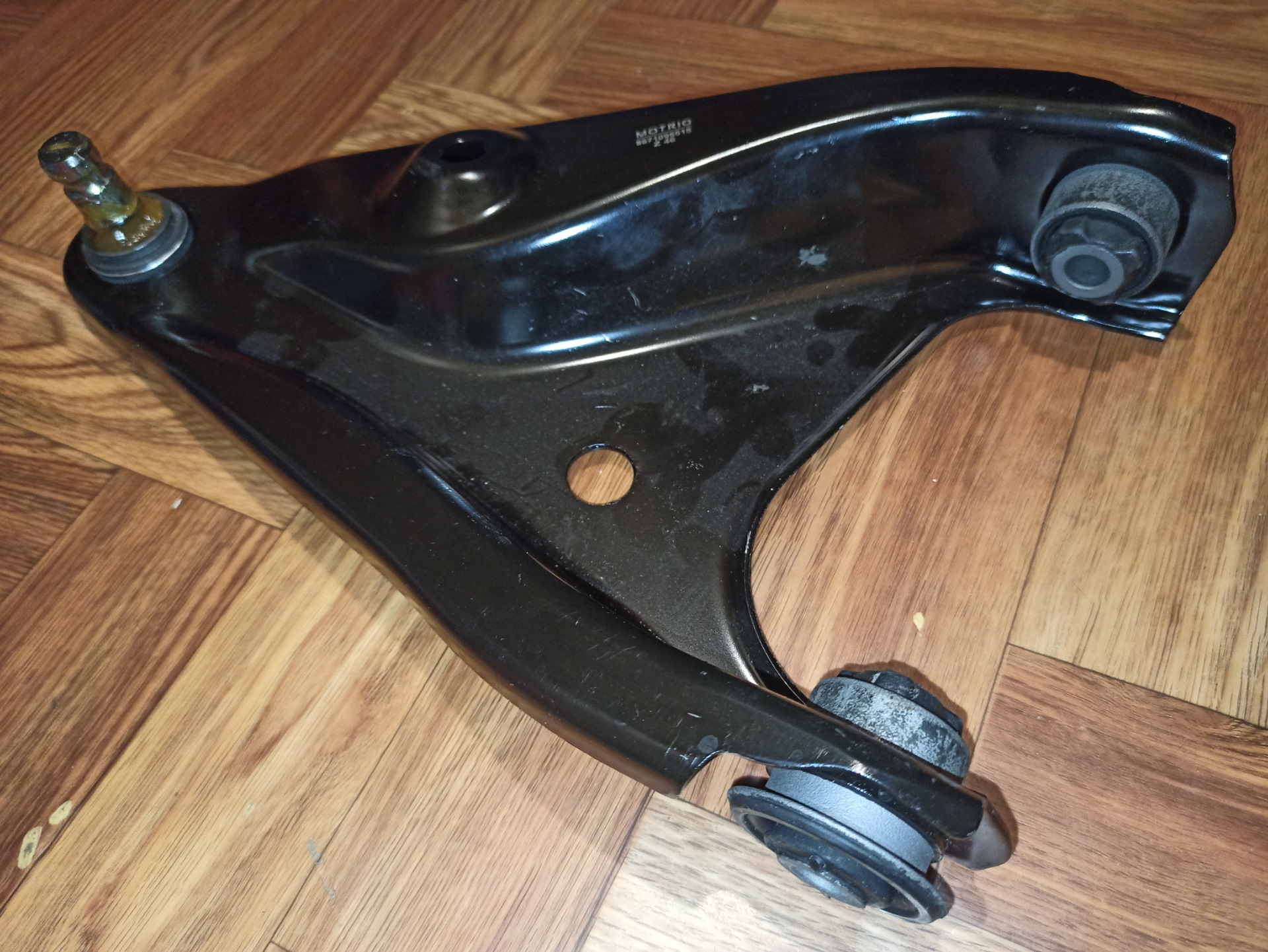

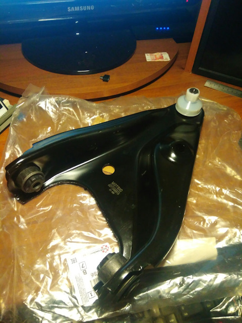

Наконец заменил рычаги! Меняли сами. В сервисе просят 2 200 руб. за сторону. Взял правый рычаг MOTRIO 8671095515 и левый 8671095516.

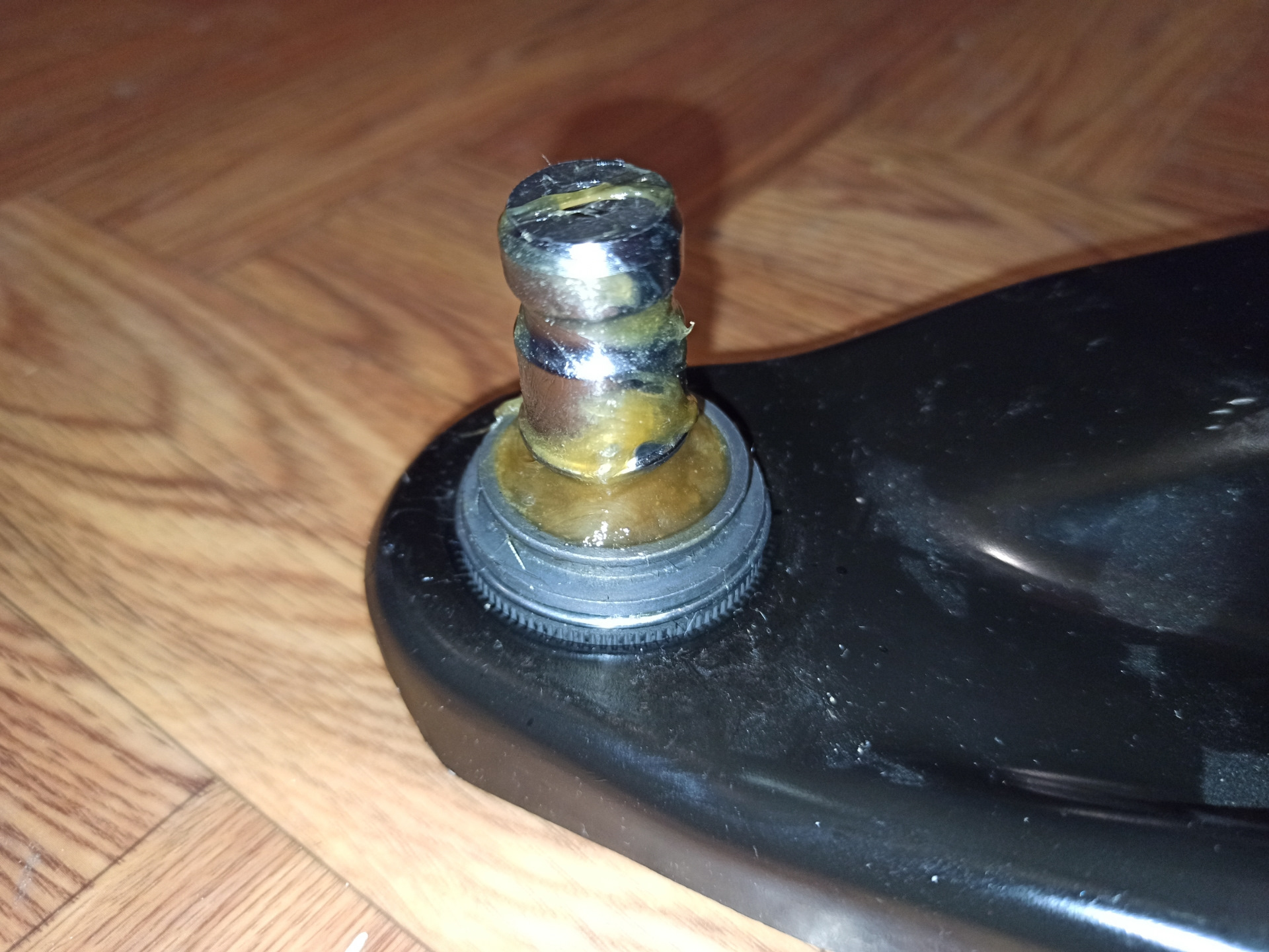

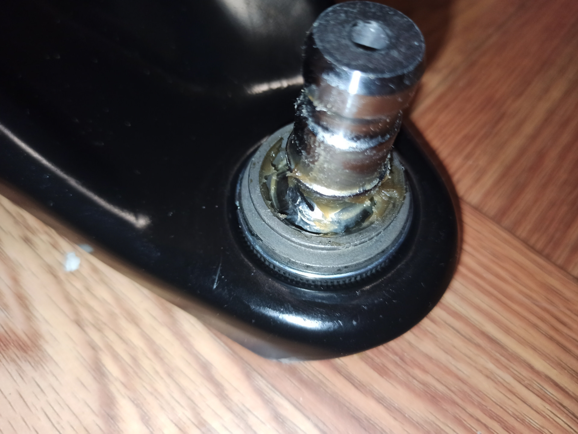

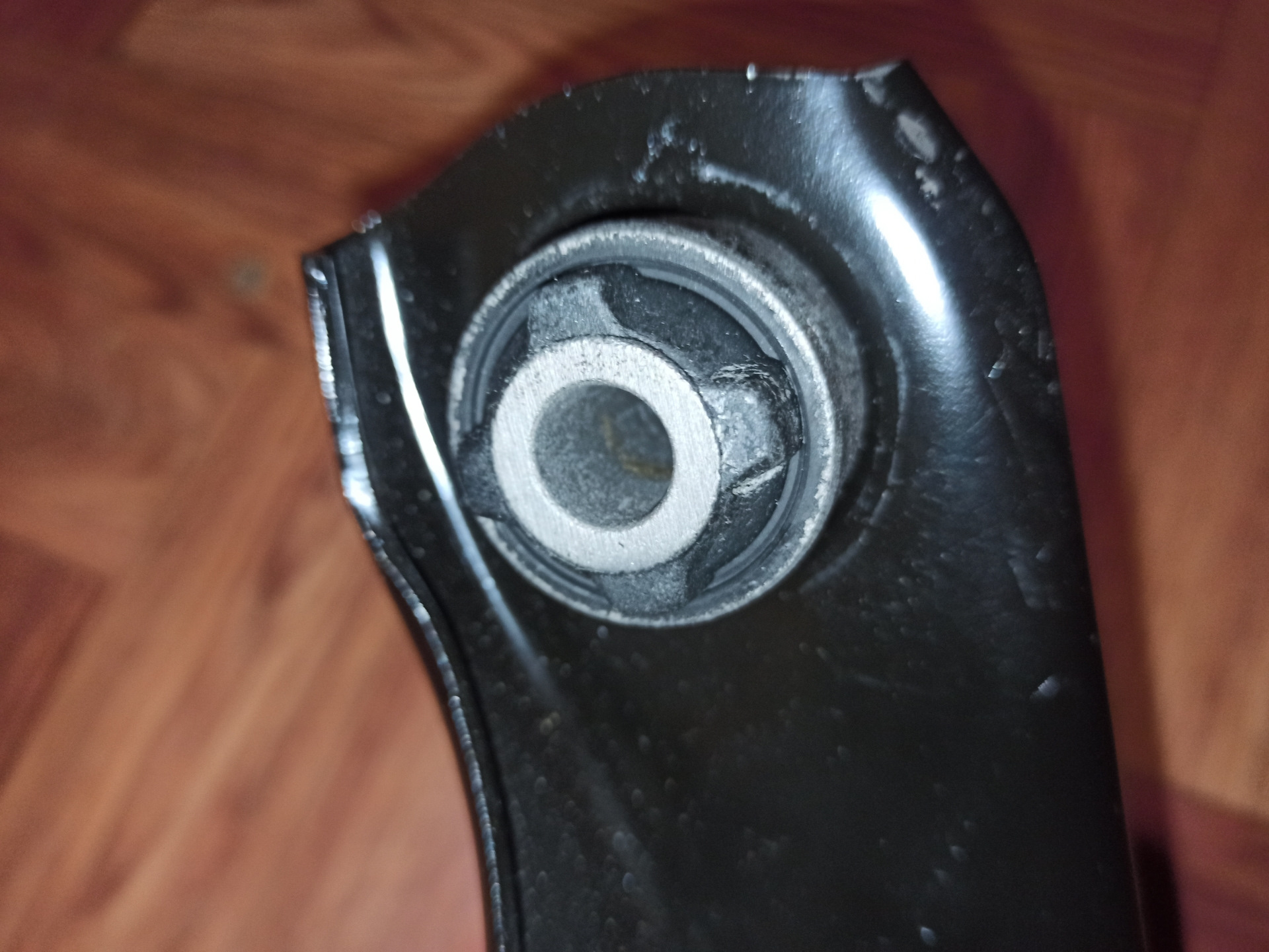

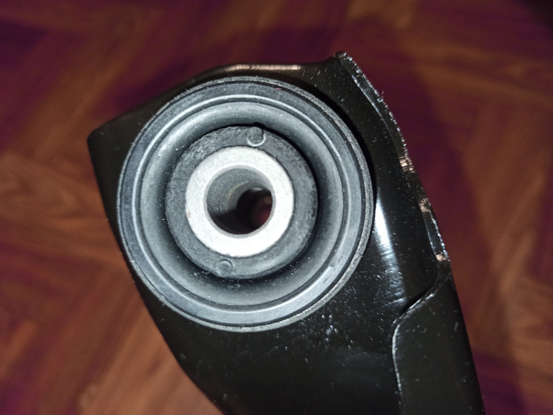

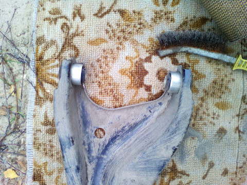

На обоих рычагах износ сайлент-блоков (слева колесо «гуляет» туда-сюда). Сайлент-блоки менял совсем недавно. Справа и слева. Справа шаровая опора стучит и люфт огромный. Ставил шаровую опору Белмаг BMSBJ080. Хватило на 2 с лишним года и 80 000 км. А вот сайлент-блоки СЭВИ 12154040 левого рычага отходили 15 000 км за 4 месяца (а на самом деле и того меньше, колесо давно «гуляет»); правого — 40 000 км за 1 год.

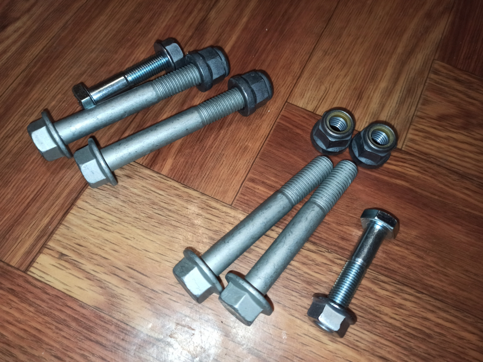

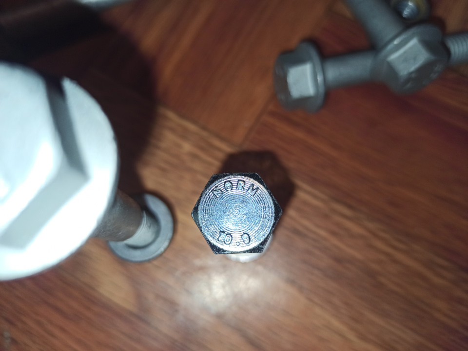

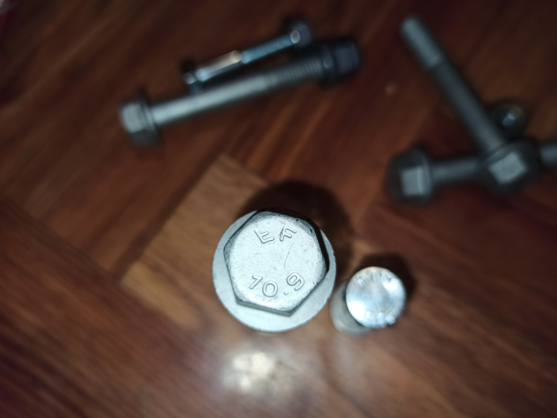

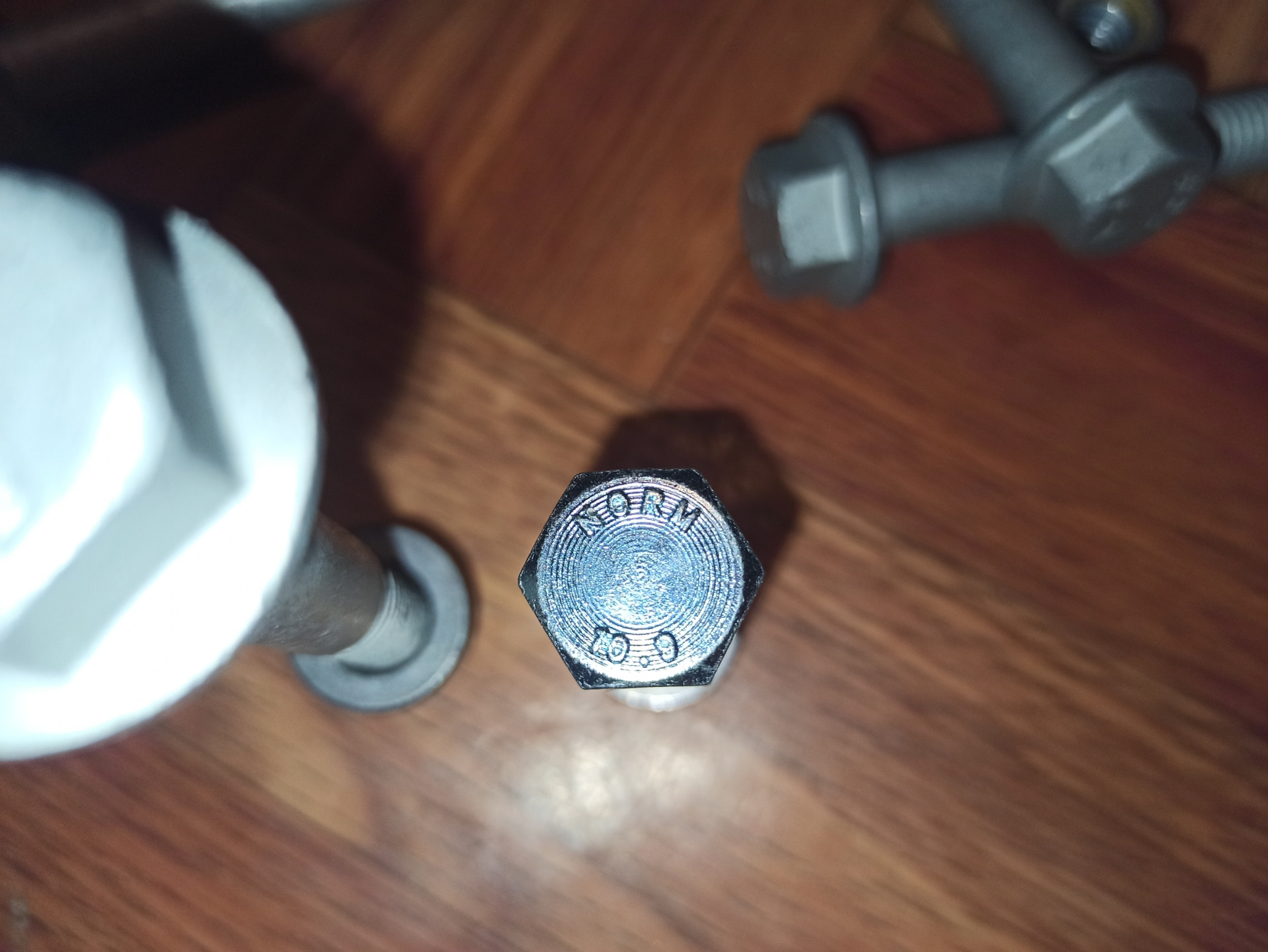

В комплекте FEBI 26339 4 болта рычага одинаковой длины (все длинные, позволяют затянуть гайку соединительной тяги), 2 болта шаровой опоры и 6 гаек для них.

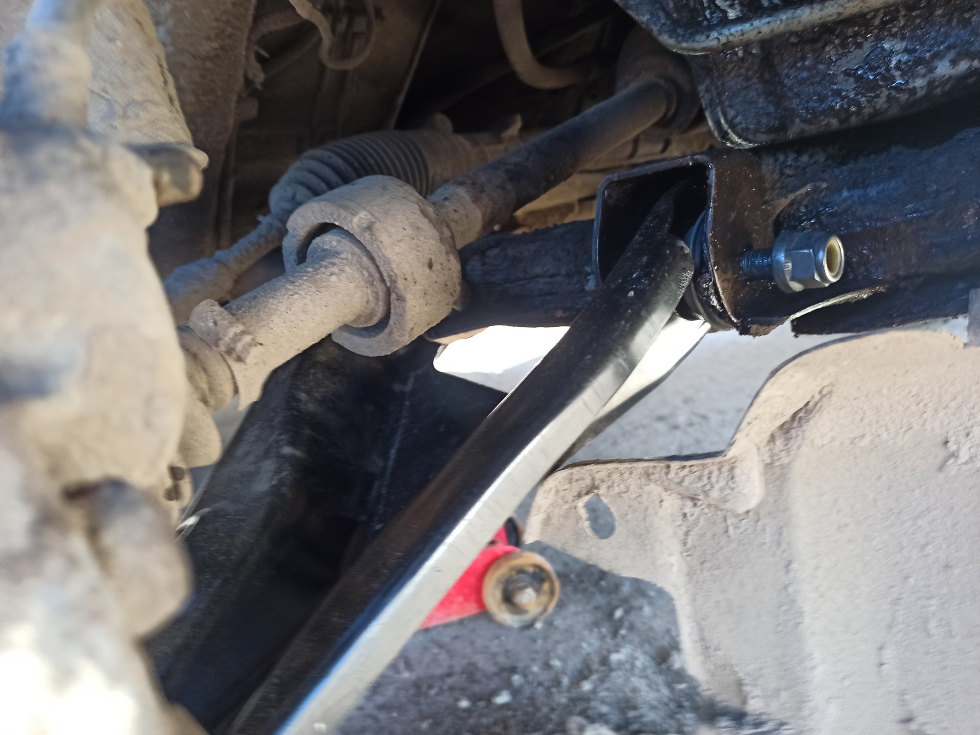

В шаровые добавлял ШРБ-4, болты мазал графиткой и тянул под нагрузкой (опускали на кирпичи) динамометрическим ключом: болт шаровой опоры — 62 Н·м, болт рычага 105 Н·м.
Рычаг правый 8671095515 2 422 руб. (октябрь 2023)
Рычаг левый 8671095516 2 740 руб. (март 2024)

Что тогда брать-то вперед?) У меня сейчас родные рычаги с родными сайлентами и шаровыми трек, сайленты отслоились частично. Шаровые живые ещё. До этого стояли ТРВ — за полтора года и 15 т. км сайленты в хлам, шаровые в хлам, стояли асам — 2 года и 20 т. км шаровым хана, сайленты живые.
Как наборчик болтов? Я брал болты шаровых какой-то ноунейм, оказалась сыромятина, не смог протянуть нужным моментом, слизалась резьба, пришлось высверливать, благо пластилин хорошо сверлится))).
Пока эти рычаги катаю…
Болты норм. Оба длинных. Затянул моментом (даже чуть больше)

7 месяцев и 25000 км и на правом рычаге задний сайлент-блок гуляет…

И левый рычаг заменил (сайлент-блок и шаровая)…

Получается шар.БЕЛМАГ -супер пупер
В связке с ШРБ-4
RW65KIM
Наврал! 80 000 км там пробег

Жаль мотрио часто фигню делают. А так на бумаге для старых Рено типо делают)
На старых рычага машину не тянуло в сторону?
При торможении на полполосы смещало
105 Н.м — это просто "со всей дури")))
Я бы так не сказал. 100 н*м это всего 10 кг (ведро воды) на метровый рычаг. Хотя… Всё относительно)

Пойдите 280 переднюю ступичную затяните😄 там всем весом повисаешь на трубе
