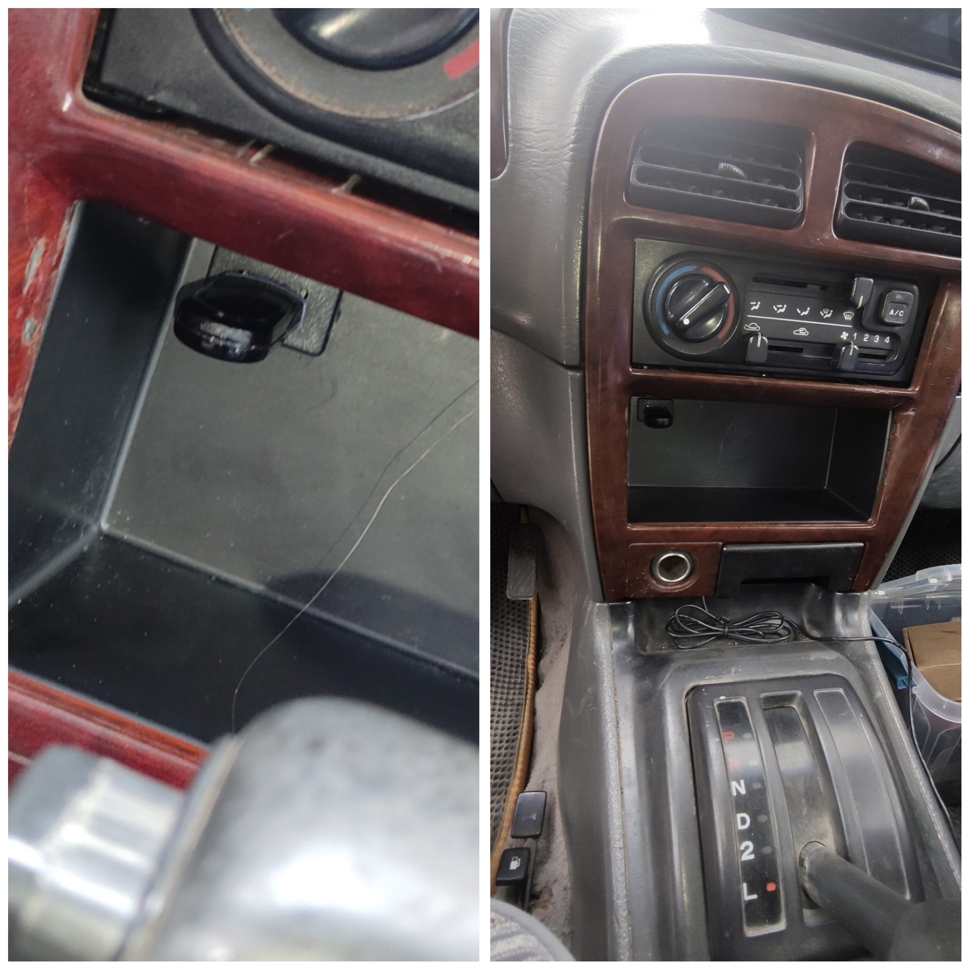

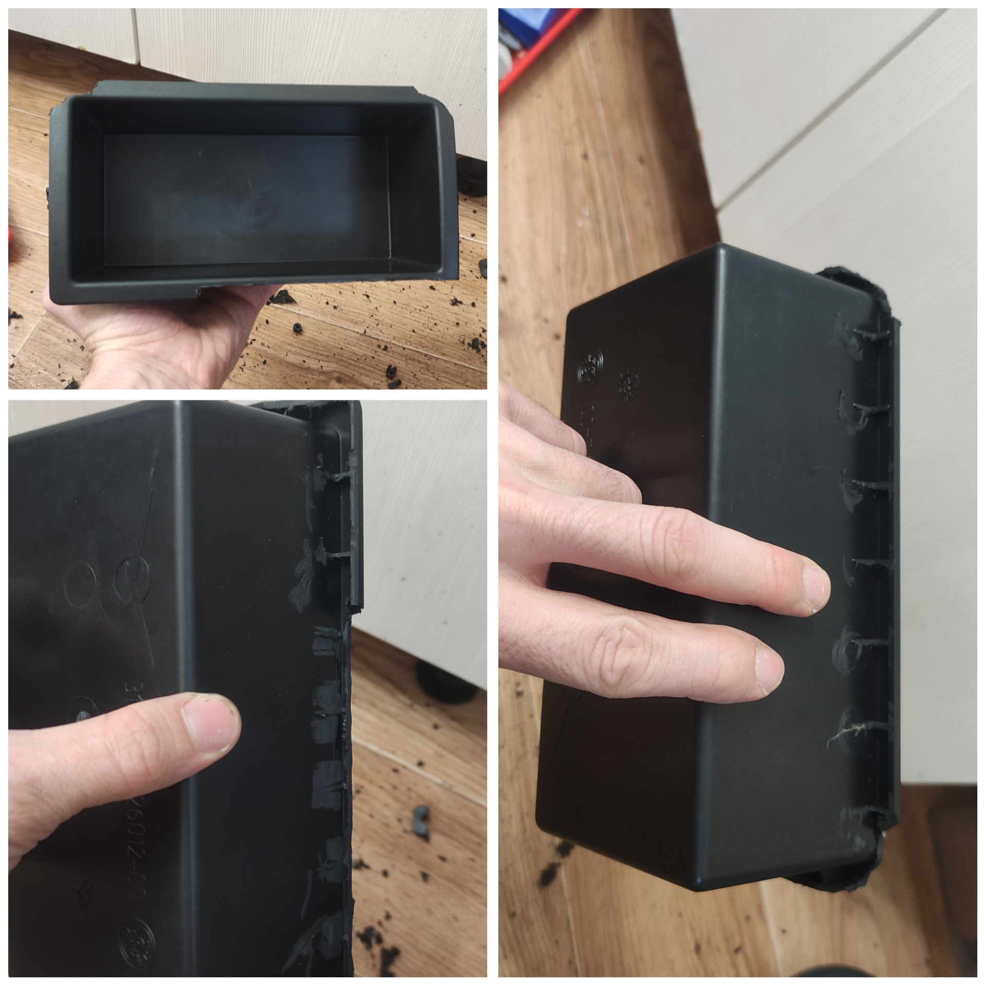

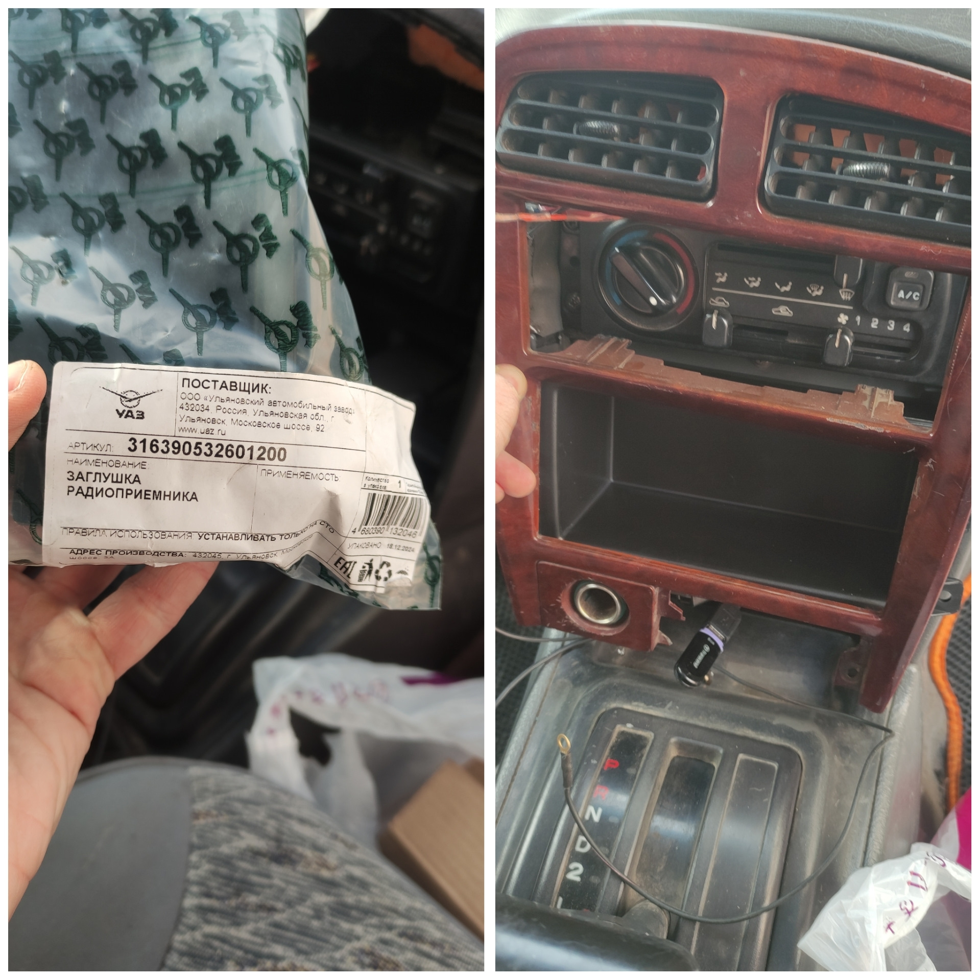

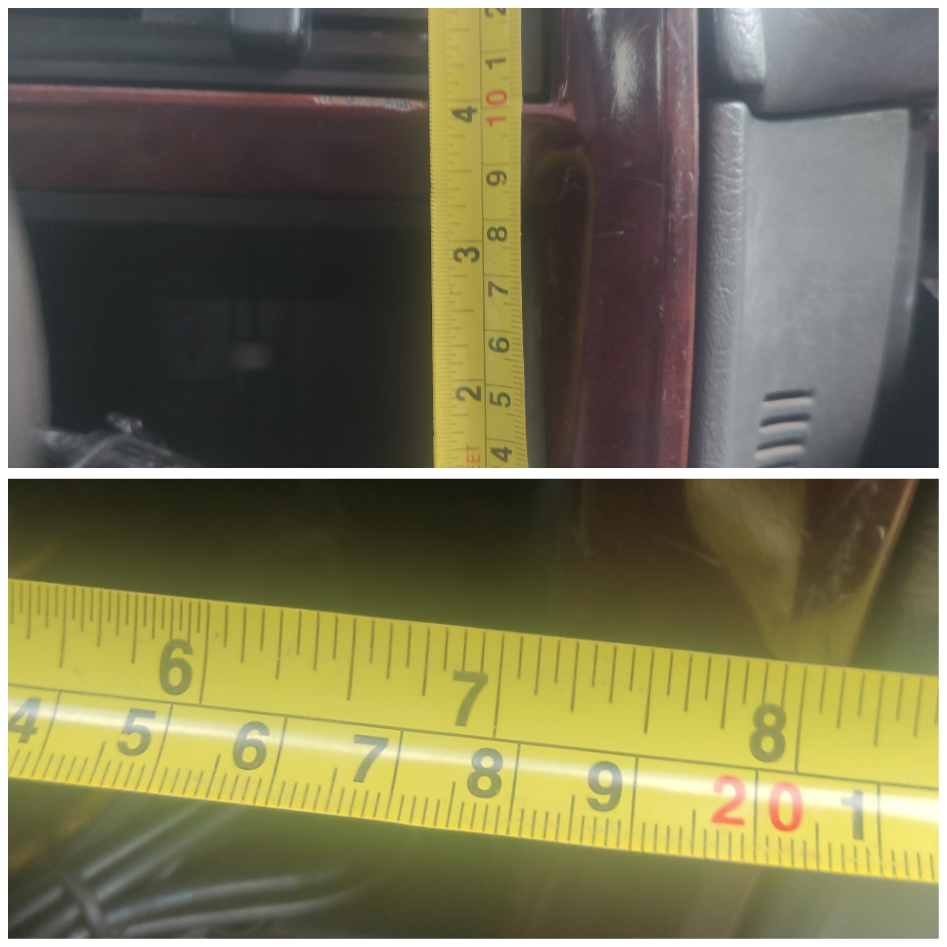

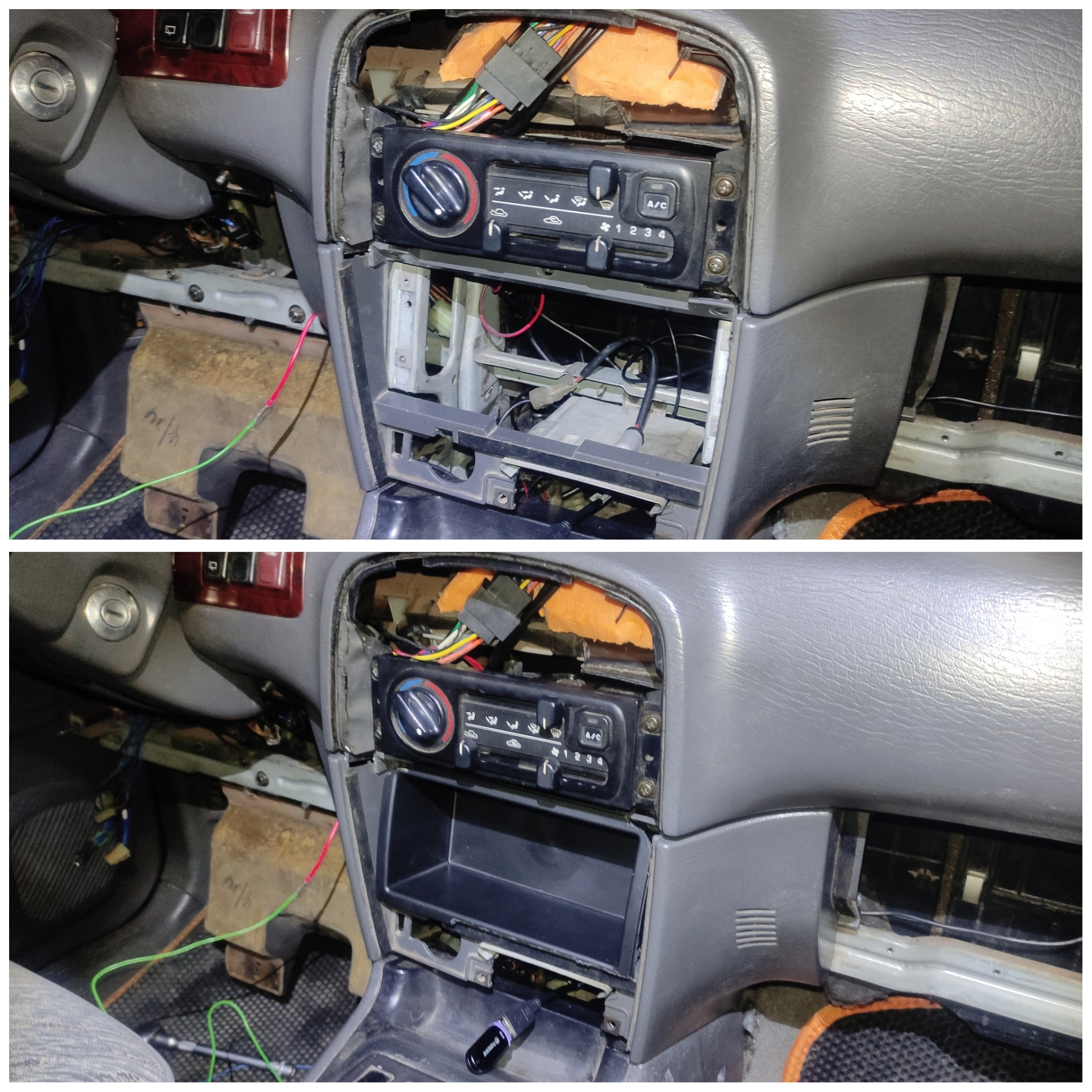

Осталась огромная дырень. Конечно дофига удобно к проводам лазить, конечно можно туда очки положить, но лучше чем нибудь да закрыть. Вот только размеры родной магнитолы у нас нестандартные -1.5din в самом древнем доресте. Взял рулетку — пошел мерить и искать.

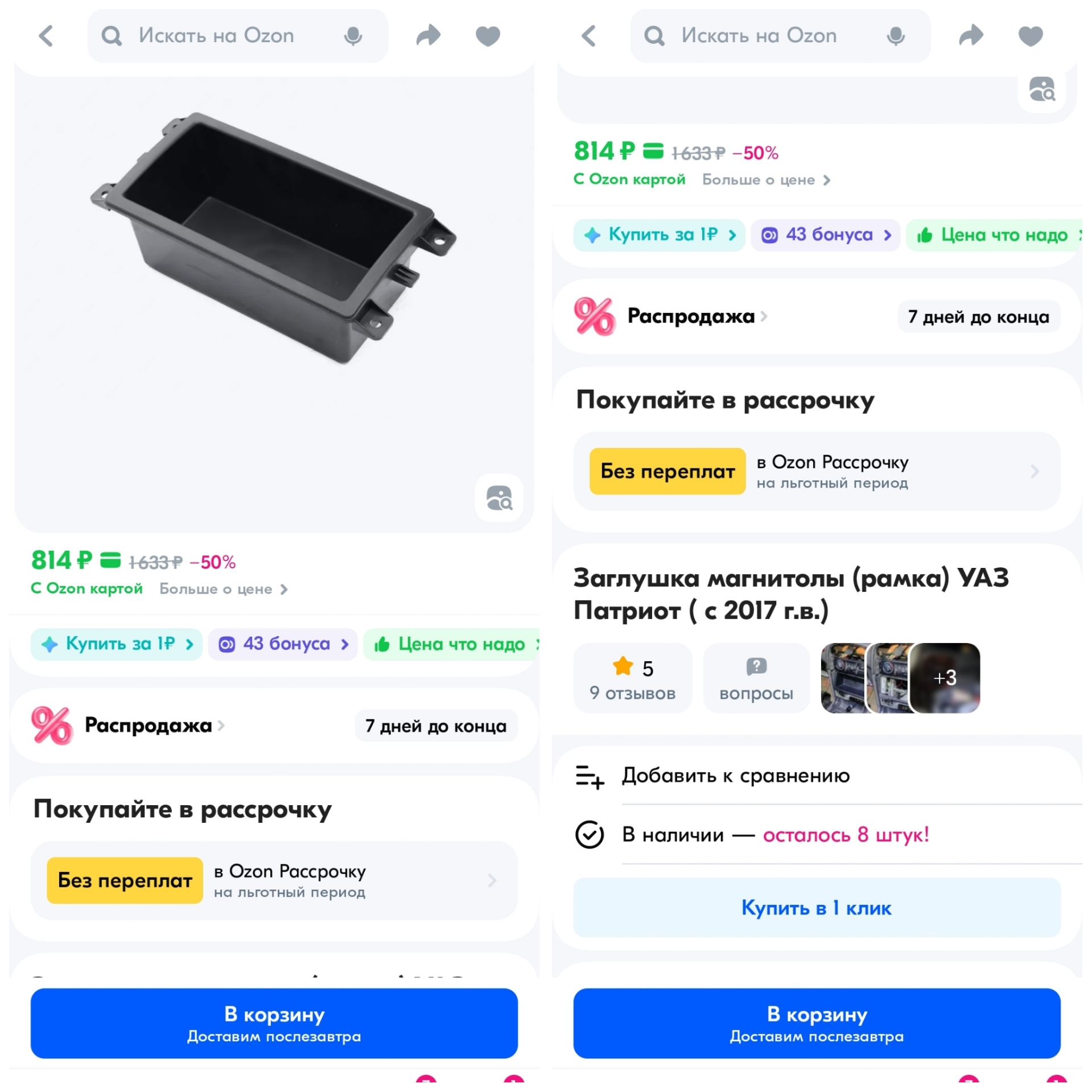

Заказал на вб кучу одно/двух диновых, с дверцами и без (дюже удобно что вернуть можно). Дождался всей кучи и пошел примерять. Все фигня, что то не влезает, что то не закрывает подовины и вуаля, от Уаза патриота после 2017гв подошло лучше всего.
Прямо почти без колхозинга, всего какой-то час гравером выстругал плюс минус подходящую форму, чтобы рамка села сверху без проблем, чтобы утопилась туда, чтобы карман для мелочи задвигался… Вобщем по месту надо смотреть и резать.
Получилось по мне отлично, глубины хватает чтобы бросить очки и телефон полностью туда ложится. В общем + кармашек.

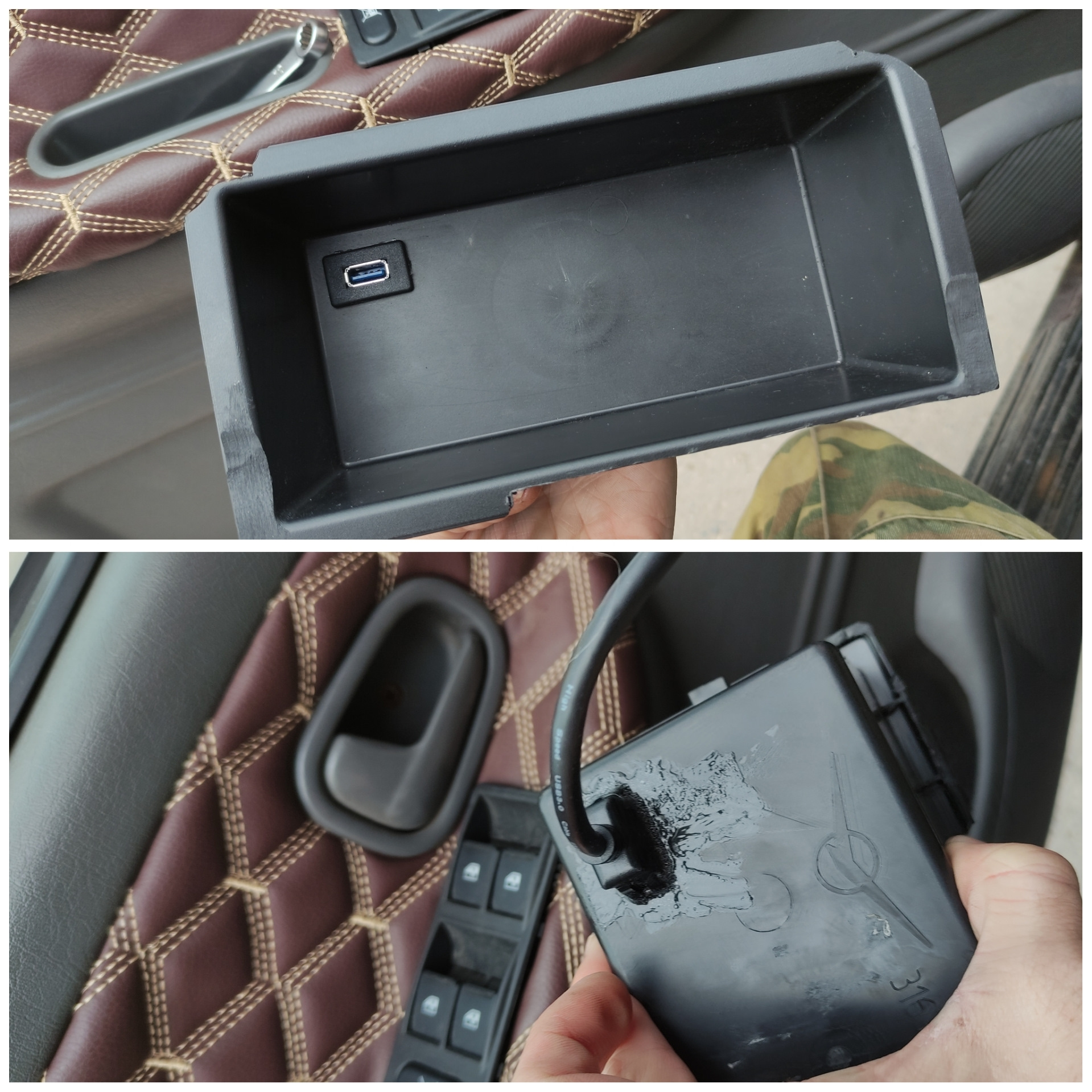

Одна беда, большой он и половина не используется. Однако и юсб разъема у меня в доступе нет ни одного, вернее от новой магнитолы 2 провода для USB 2.0 то висят, вернее висели, теперь они где то за новым карманом болтаются…

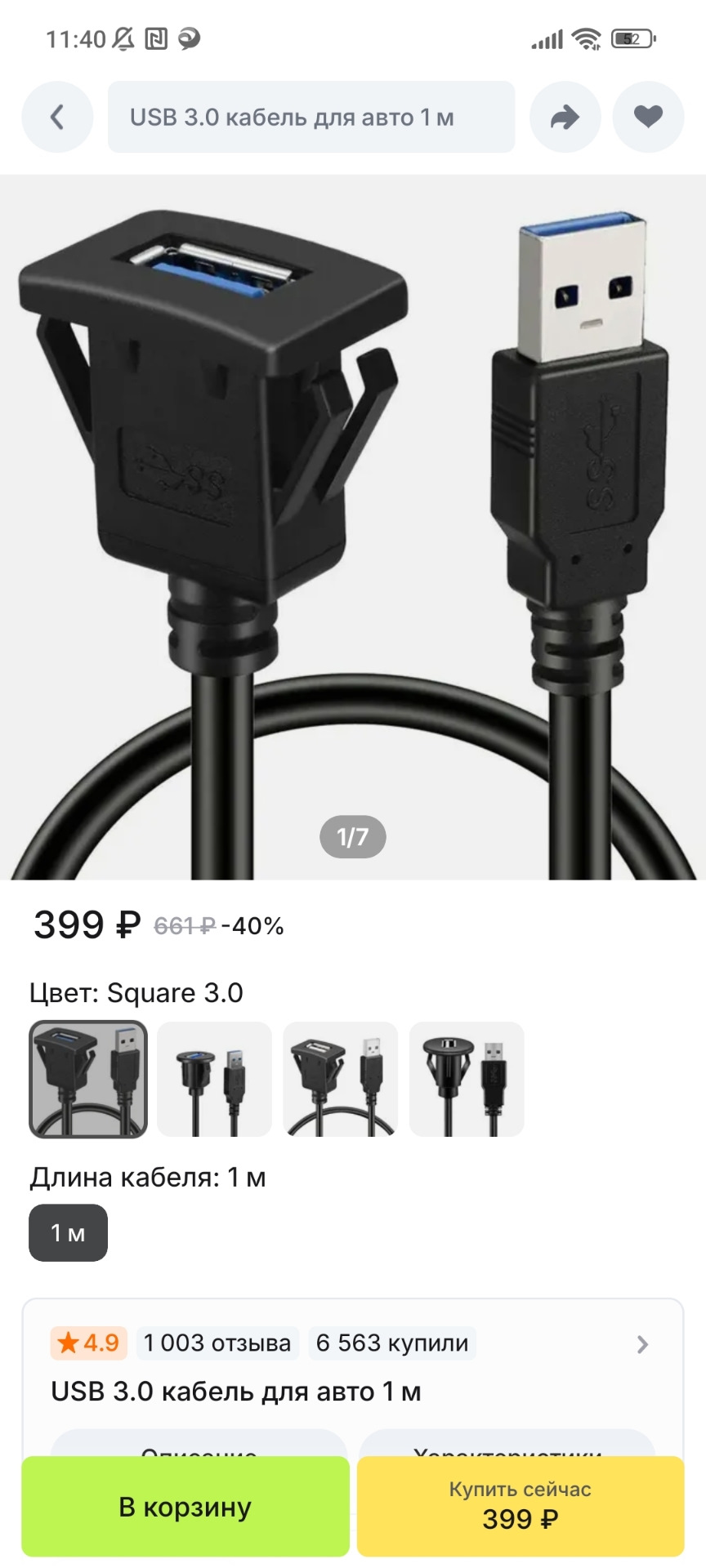

Заказал на али с хорошими отзывами посадочное гнездо USB, тут и 3.0 и функция передачи, а то на озоне и вб либо овердорого, либо только для зарядки, а мне чтобы музычку с флешки послушать надо было.
Примерил и аккуратно так гравером (а на деле как будто тупым топором в гавань пьяный лесоруб) вырезал отверстие для этого разъема.
Начал вставлять разъем и не тут то было, пластик кармана слишком широк и все усы на USB разъеме сломались.
На помощь пришел b7000с внутренней стороны и отдуши титана снаружи.
Теперь и красиво и работает и удобно.
