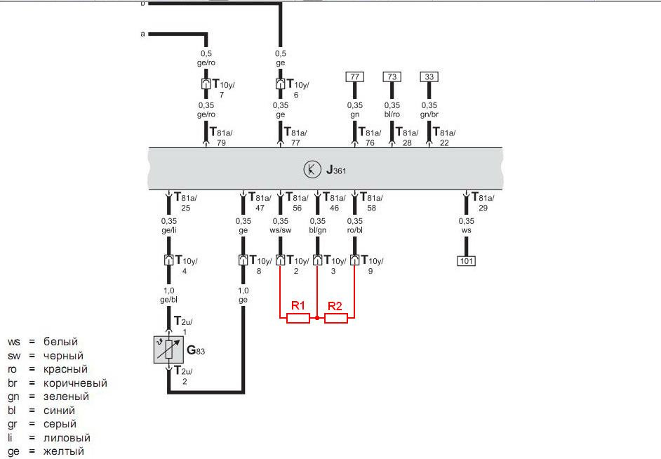

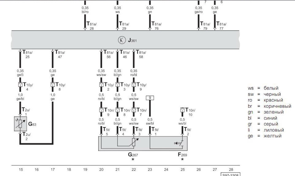

После установки климатроника решил узнать куда идут 3 оставшихся пина на моем штатном разъеме печки и узнал много чего интересного.

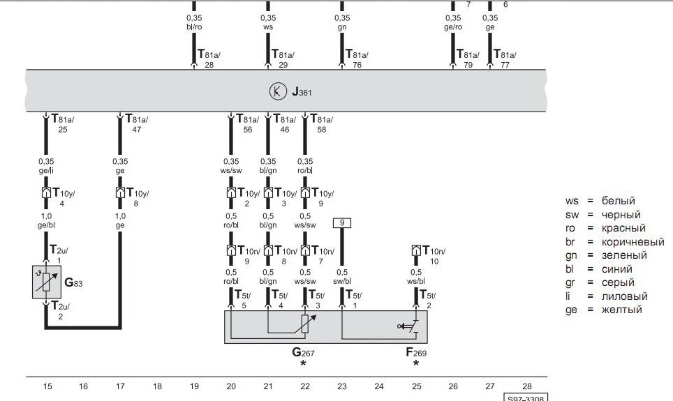

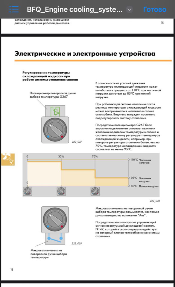

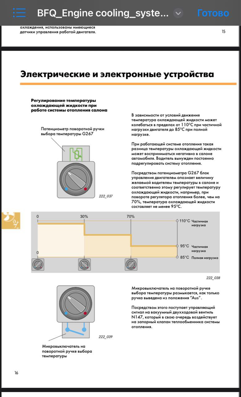

Первое что самое интересное, что это потенциометр системы охлаждения и в положении максимально горячо температура мотора 94.5, температура максимально холодно температура 109.5.
Изучив электросхемы принялся за работу:
Электросхема кондея, у меня в разьеме печки были пины с нумерацией 9,8,7 видно на фото что они идут в бпр(T10y)

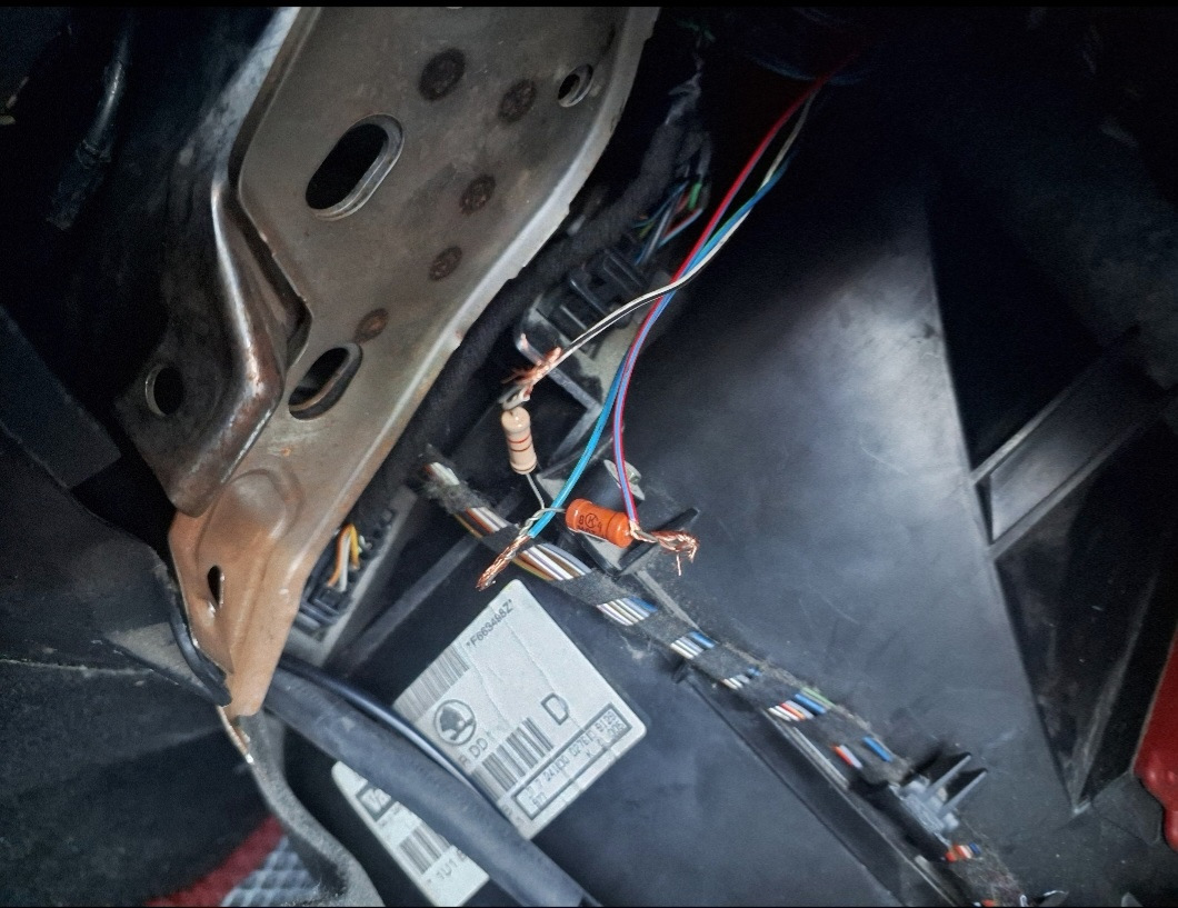

Вешаем резисторы вот сюда, собственно на эти провода:
R1 – 180 Ом, R2 – 820 Ом.
Провода можно похоронить где угодно с резисторами, я оставил их там где они были с завода, без изоленты резисторы выглядят так себе)

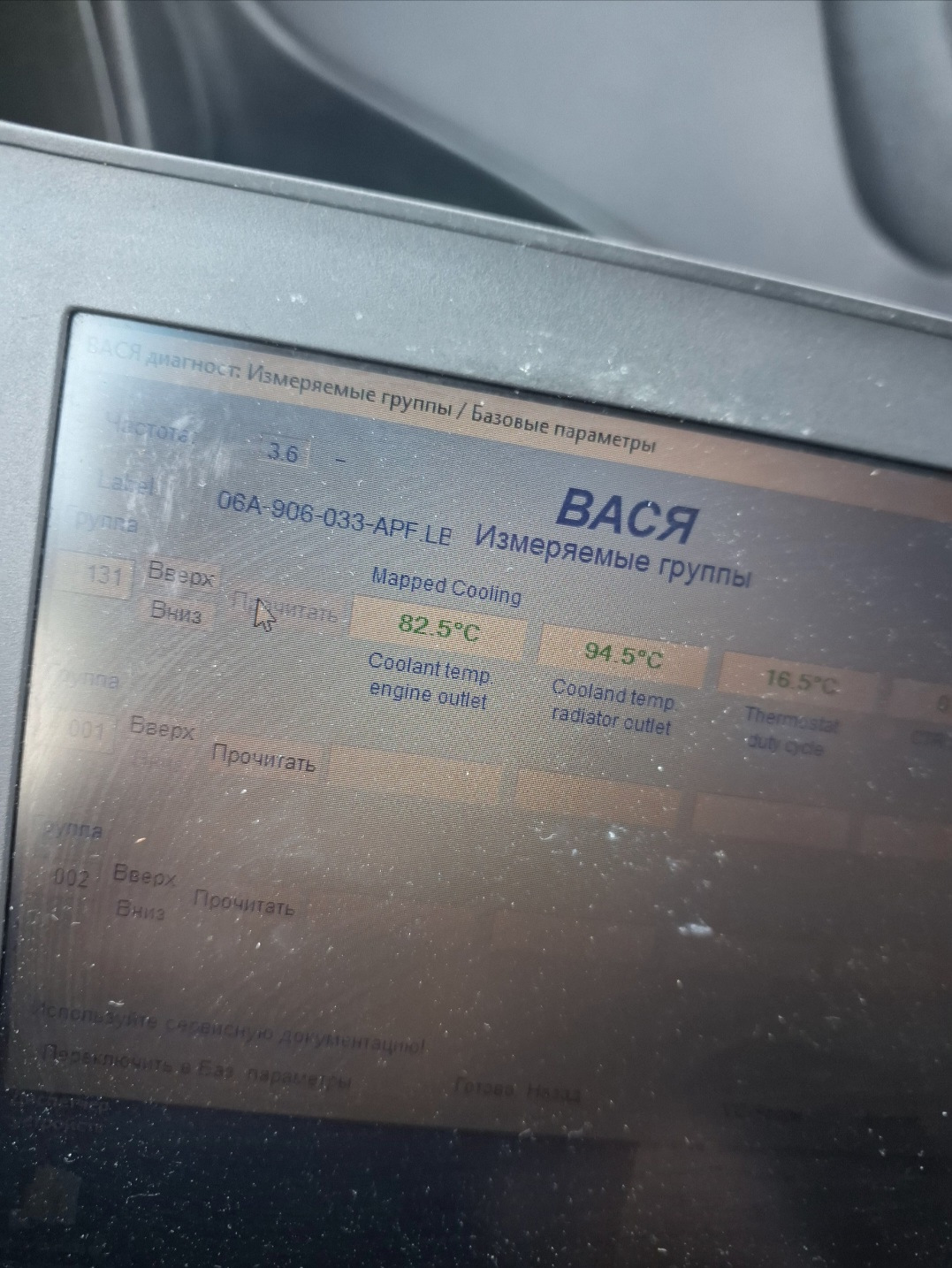

Соединяем, изолируем, заходим в 131 группу и во втором столбике видим заветные 94.5 вместо 109.5 градусов!)

В документации по этой системе описан принцип зависимости открытия термостата от положения ручки температуры в целях экологии но в ущерб пластику на двигателе и повышенному угару масла (о чем там не указывается конечно).

Для начала надо подключить сканер и посмотреть температуру включения в разных положениях ручки "тепло/холод"
поменял провода местами, когда ручка на синем 94,5, когда по середине 99, когда в красной зоне 109,5

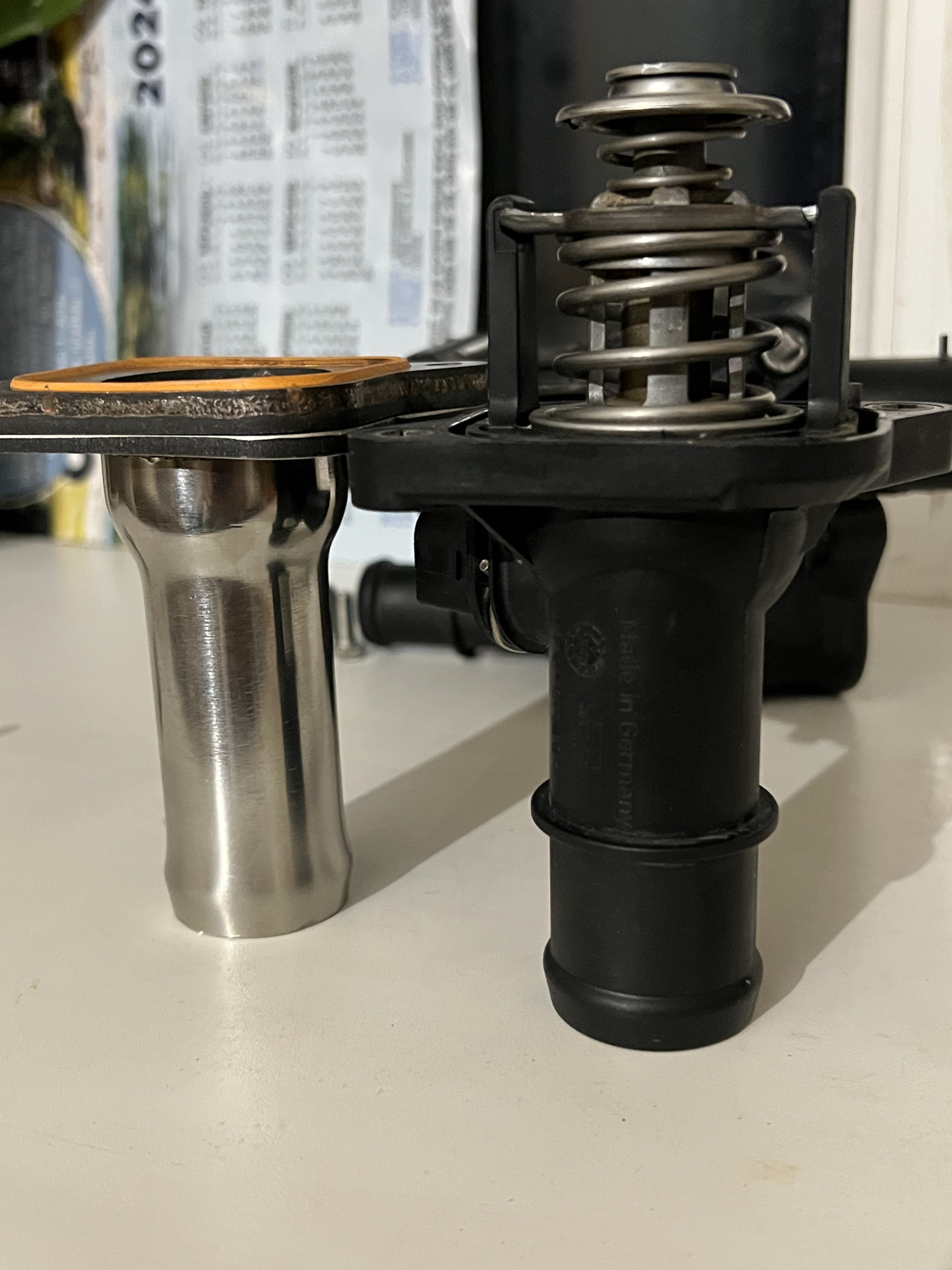

Я где то читал что понижение температуры делается с целью того чтобы детонации не было и пластик жил дольше, про термостат есть тоже слышал, есть идея заказать фланец термостата с нержавейки поставить термостат с Деу Ланос или Опеля, открытие 92градуса и резистор о котором ты писал, вот фото
