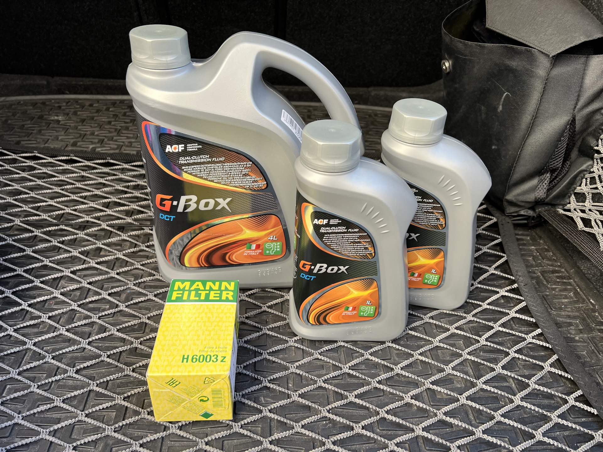

Шалом, камрады.
Таки, проехал на отечественном масле 600 км.
Имею доложить, что разницы с оригиналом (Fuchs FFL-2) ровно ноль. Коробка работает абсолютно так же — никаких пинков и рывков нет.
Конечно, показательней бы было поведение в сильный мороз, но об этом смогу сказать только зимой. Если она будет.
При цене 6000₽ за 6 литров, можно сократить интервал замены с 45 ткм (по мануалу он раз в 60 ткм) до 30 ткм.
Кстати, Фучса влезало 5.3-5.5 литра, этого влезло 5 литров. В банках налито чуть больше, чем заявлено.
Таки дела, уважаемые. Продолжаю наблюдение.
Артикулы масла:
253650128 — 4 литра
253650127 — литрушка

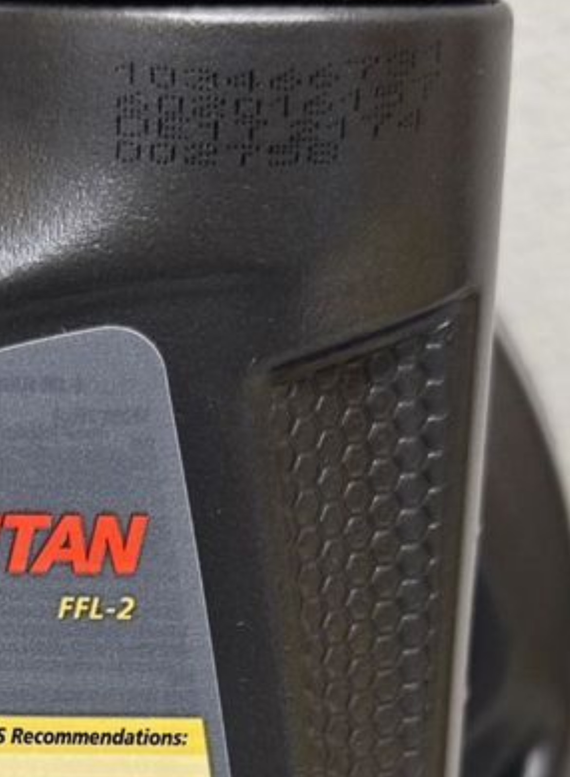

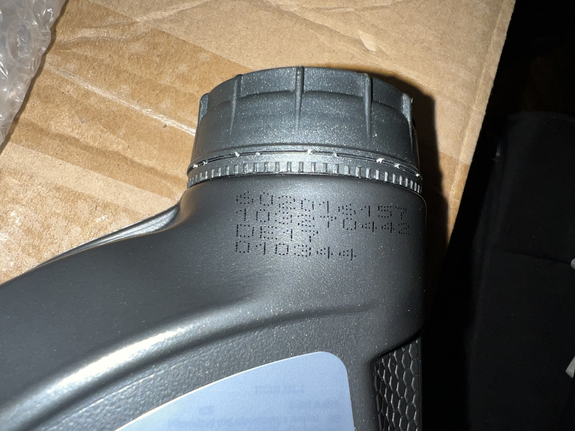

Кстати, будешь брать Fuchs, обращай внимание на маркировку. Вот подозрительный пузырь. После кода завода DE17, должна быть дата розлива, 4 цифры: день недели, неделя, год. А тут ничего нет и шрифты отличаются.
Вот типичный пример www.avito.ru/moskva/zapch…os&utm_source=soc_sharing
Кривые наклейки, другие цвета, нет даты розлива.
На дне канистры литье AST?
Не stp
Я вылил содержимое в бак для отработки у ребят в сервисе. Канистра сама давно в мусорке. Но, вроде, былo ast.
А по каким признакам определили, что это подделка? Контра под пробкой точно такая же как на остальных.
В Германии один завод где разливают масло?
DE17 — один завод. Отсутствие даты розлива — уже признак палёнки. Плюс разные шрифты, я кидал фотки, где видна разница, на пали шрифт крупнее, другое расстояние между точками.
Там еще криво наклеена была наклейка на лицевой части, но это уже мелочи.

Вот так выглядит нормальная маркировка. Шрифты другие (символы меньше). Дата разлива — второй день 17 недели 2024 года.
У меня остался литр, там маркировка 4432 после DE17. На 5 литровке не помню.

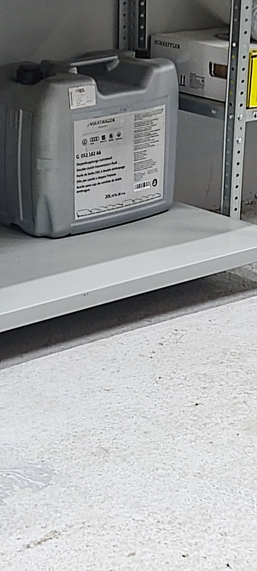

У меня именно оригинал, 10000%, даже 20 литотровые канистры есть
Раньше же не было)
То, что у тебя орига — это я не сомневаюсь
