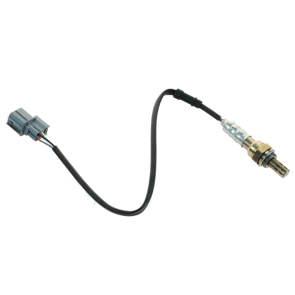

дело было так… кататю я такой катаю смотрю что машина бенза жрет как свинья помои, думаю ну кондей сука виноват… а потом загорается лампа рыжая на приборке… замыкаю я провода, смотрю ошибка номер 1… тобишь кислородник… подключаю осцил… мама дорогая 4В против 0.9 положенных… буду искать дубль оксигена чо делать
Комментарии 2
если лямбда однопроводная, то можно взять любой нжк однопроводный)
ну на него и расчитываю, или дензо
