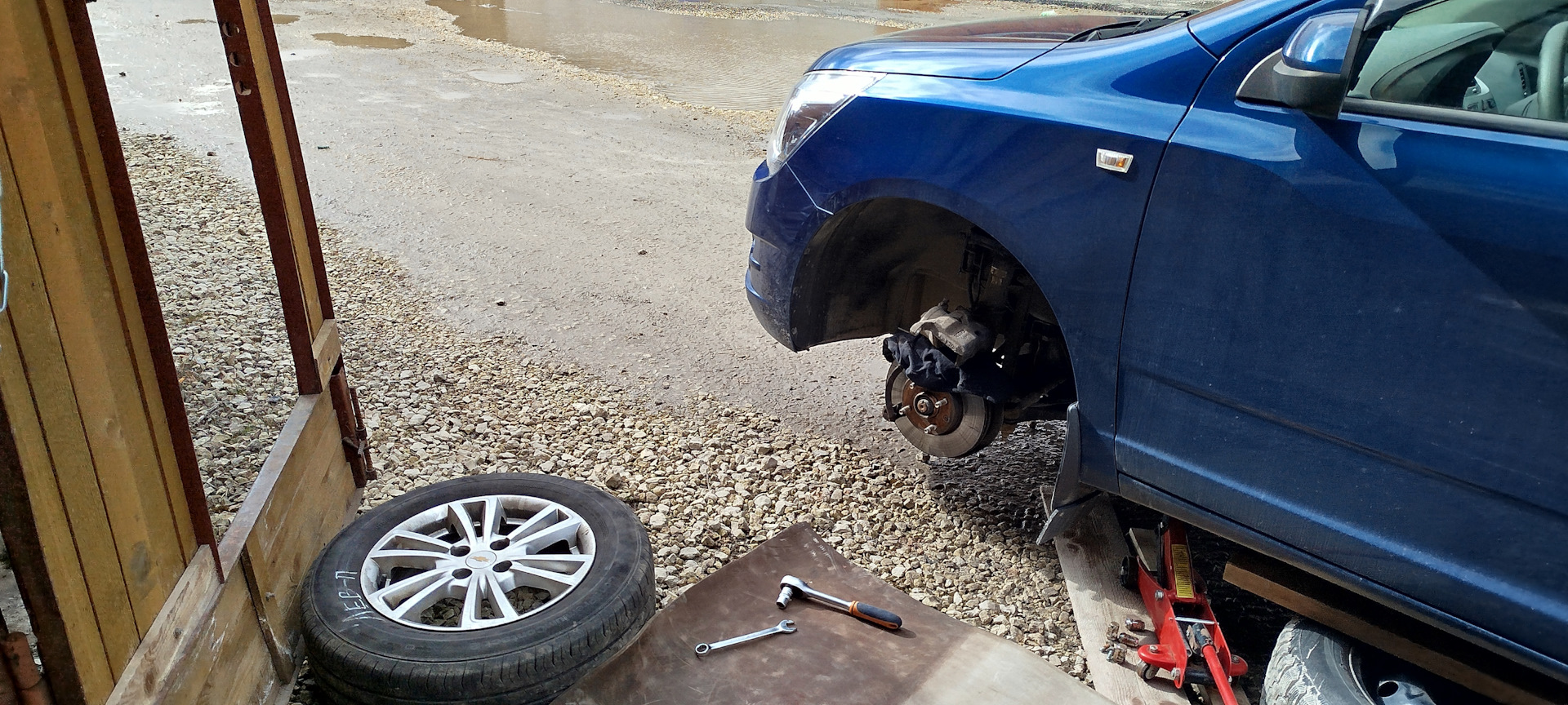

В Санкт-Петербурге наступила весенняя погода, сегодня температура воздуха перевалила за +14, что довольно нехарактерно для наших мест.
На липучке стало ездить не слишком комфортно, все-таки она очень мягкая, и по теплу становится слабо управляемой. Да и изнашивается довольно сильно.
В прогнозе снег и похолодание — отсутствуют, поэтому 28 марта решил переобуться.

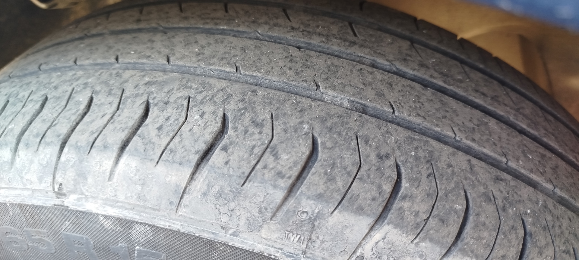

Летняя резина Continental, что стояла с завода — скорее всего служит последний сезон (4-й).
На передних колесах протектора осталось миллиметра 4. На задних — чуть более.
Задние с передними менять местами не буду — в них жгуты.
По итогу, заводская резина — неплохая, но не износостойкая.
На будущий сезон поменяю комплект, или возьму 2 новых передних покрышки.

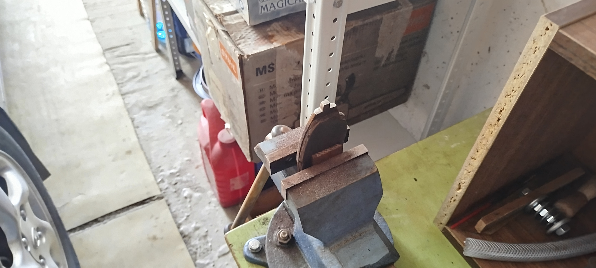

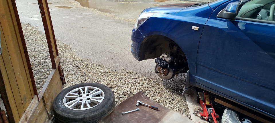

Заодно обслужил передние суппорта.
Зимой правый суппорт начал греться — подклинивала колодка.
Все снял, почистил, помазал, колодки по краям подточил напильником, чтобы вставали легче.
Проблема ушла.
Ранее не сталкивался с тем, чтобы колодки приходилось прям точить. С завода колодки несоразмерные какие-то. Износ за 63 тыс. км — около 50 %.
Годик еще походят, на замену уже приобрел Hi-q.
