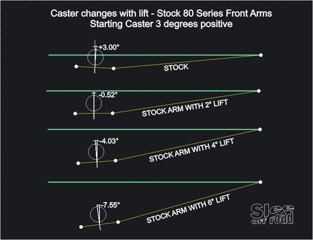

Обычно под 2" ничего можно не делать, но кастор поправить лишним не будет. И 2" разные очень. Я на несколько машин ставил пружины +2" под минимальную нагрузку и эксплуатировал в паре со штатными амортизаторами — никаких проблем. На текущей +2 от рифа 0-100 перед и 200-400 — зад. Панары не трогал, кастор правил дроп-боксами ради сохранения штатных сайлентов. Много -не мало.
Зачем кастор поправлять ? и почему именно дроп-боксами и как ?
При лифте моста переднего моста мост не опускается ровно вниз, а опускается на передних рычагах. Если проследить траекторию, то будет видно, что он еще и поворачивается, продольный угол наклона шкворня при этом становится меньше. Возвращать его обратно можно несколькими способами: сайлентблоками со смещенным центром, клюшками, в который этот поворот заложен, и собственно дроп-боксами. Есть мнение, что смещенные сайленты работают иначе. А дроп-боксы дешевле клюшек.
Чем отличается тяга с сайлентблоками на 100ке и клюшка на 105. Какой кастор в стоке у 105 и почему он измениться при лифте +2 .
Какая тяга? На сотке нет тяг, только верхний и нижний рычаги. На сотке при лифте подвески может измениться развал, но кастор не меняется, потому что два рычага опускают кулак без продольного смещения.
Задние тяги . Я же спросил какой кастор на 105 ? почему при +2 кастор должен измениться?
Какие задние тяги? Кастор это продольный наклон шковорня или оси поворота колеса, т.к. на сотке нет шкворней, а только шаровые.
По задние тяги отдельный вопрос, что тут может быть не понятно ? Про кастор отдельный вопрос ? Как регулируется на стоке у 105 кастор и чем, это третий вопрос.
Все не понятно! Если спич про лифт моста и кастор, причем тут задние тяги? Задние подвески у 100 и 105 аналогичны. Зачем сравнивать передние клюшки 80/105 с задними рычагами?
Кастор не регулируется, в этом проблема.
Ну опускают кулак а причём кастор ?
Где опускают кулак? На мостовых машинах опускают мост. Там где есть продольные рычаги мост опускается на рычагах, т.е. по дуге. Вот тебе с градусами. 80ку и 105ку можем одинаковыми считать? ))
Вот тут видно и понятно .
